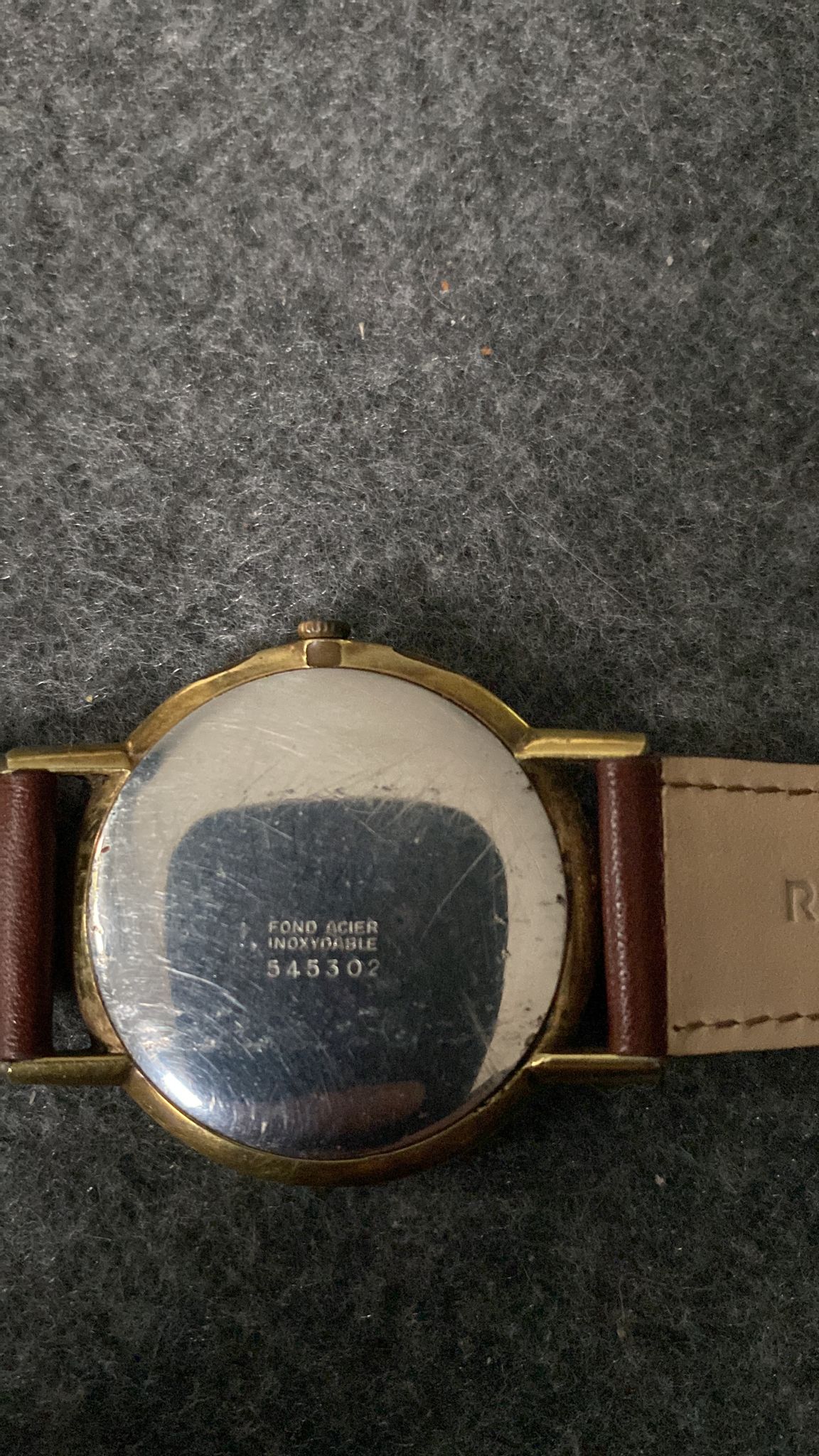

Hoi,
Dit horloge was van mijn overgrootvader. Ik heb totaal geen verstand van horloges
Wie kan mij hier meer over vertellen?
Alvast bedankt!
Het gaat uiteraard om het klokje. Het bandje is er later opgezet
Hoi Dros,
Hier achter dit linkje kun je een stukje geschiedenis van de BWC horloges vinden.
Jouw getoonde zgn dresswatch is een verguld of goldplated horloge dat mi. uit de jaren '60 > '70 van de vorige eeuw stamt.
Waarschijnlijk een handwinder, als je de service geschiedenis niet kent zou ik hem omdat het om een erfstuk gaat eerst een service beurtje laten geven voor je hem gaat dragen. Dit om extra slijtage door vuil en ingedroogde olie te voorkomen.
Het horloge kun je het best naar een horlogemaker in de buurt brengen ipv naar een juwelier, die hem meestal ook naar een horlogemaker zend en daar weer commissie voor in rekening brengt.
Super! Dank je wel voor de informatie!!
Het horloge is al een keer naar een juwelier gebracht. Van binnen schoongemaakt maar helaas loopt het horloge weer niet.
Bedankt voor de tip!
Hier een lijst met horlogemakers op HF.
Juweliers kunnen meestal er niet veel van.
De kroon is niet alleen versleten, maar waarschijnlijk ook niet origineel. Deze is wel heel erg klein voor een handopwinder - voor een automaat zou het nog net kunnen. Dit is geen (markttechnisch) heel waardevol horloge, dus een iets grotere aftermarket vergulde kroon gaat je al een heel eind helpen.
Plus natuurlijk een goede servicebeurt met nieuwe opwindveer, want daarvan is de leeftijd nu onbekend. Ik vervang die zelf echt altijd. 1 keer dacht ik - “het kan nog wel”. Twee weken later kon ik de klus deels overnieuw doen onder garantie - veer gebroken.
