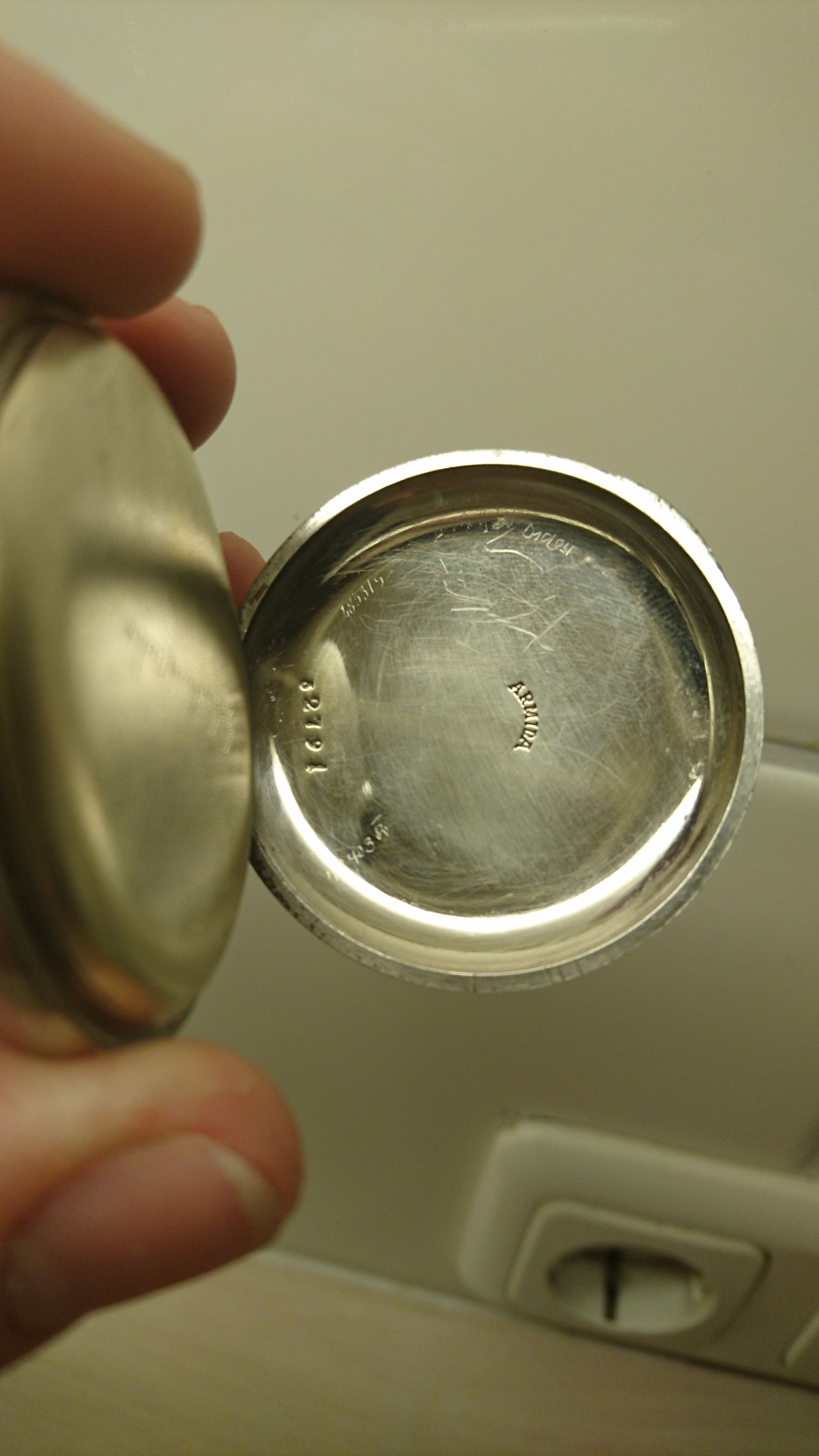

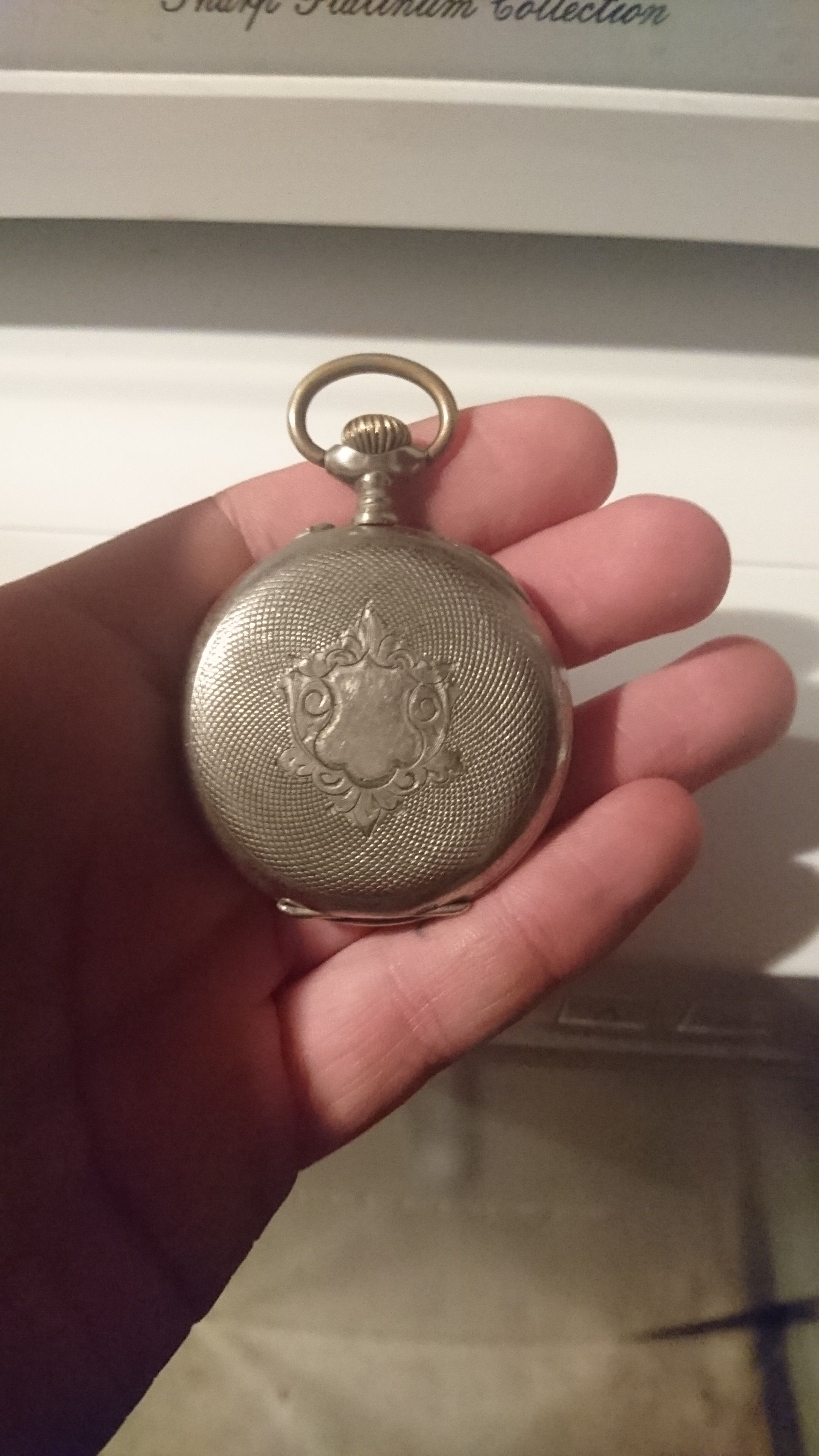

Hier wat foto’s, bedankt trouwens voor de snelle reacties.
De tekst is lastig te fotograferen, zelfs lezen is lastig. Meerdere nummers of numeriek en letter codes staan er in.
Hopelijk is dit al wat meer info voor jullie?

Hier de teksten die ik kan lezen/ontcijferen, op de kap, duidelijk:
Armadia
327191
En heel moeilijk leesbaar:
283315
43403R
En nog 2 dingen gegraveerd, maar kan die slecht lezen. Die houden jullie tegoed… Morgen bij daglicht…
Ook heel klein op het uurwerk Armadia trouwens…

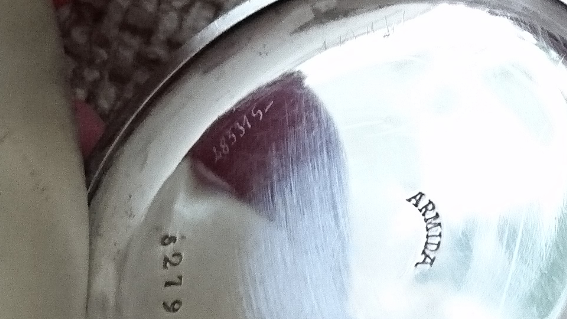

Alles proberen te ontcijferen,
Nogmaals:
1.cylindre 6 rubis. In het tweede kapje.
2. Armada ( in buitenkapje en uurwerk)
3. Een 5 of 3, volgens mij 5. Dus dan 52791( in buitenkapje en kap uurwerk)
Kleiner gegraveerd in buitenkapje;
4. 43403R
5.28531S (of de S is een 5, lijkt meer een S)
6. Een onbekend teken, lijkt op een ruitje <>. Dus,
<> 129W
7. D1a94, maar is erg onduidelijk, kan ook D1a04 of D1q04. Graveerder is ergens iets uitgeschoten lijkt het… Erg moeilijk…
In het uurwerk
8. Armida dus.
9. Axance, en retard. (volgensmij voor het stellen van de horloge).
Hopelijk hebben jullie hier iets aan, en dit is alle info tot nu toe, tenzij ik een goed vergrootglas kan vinden.

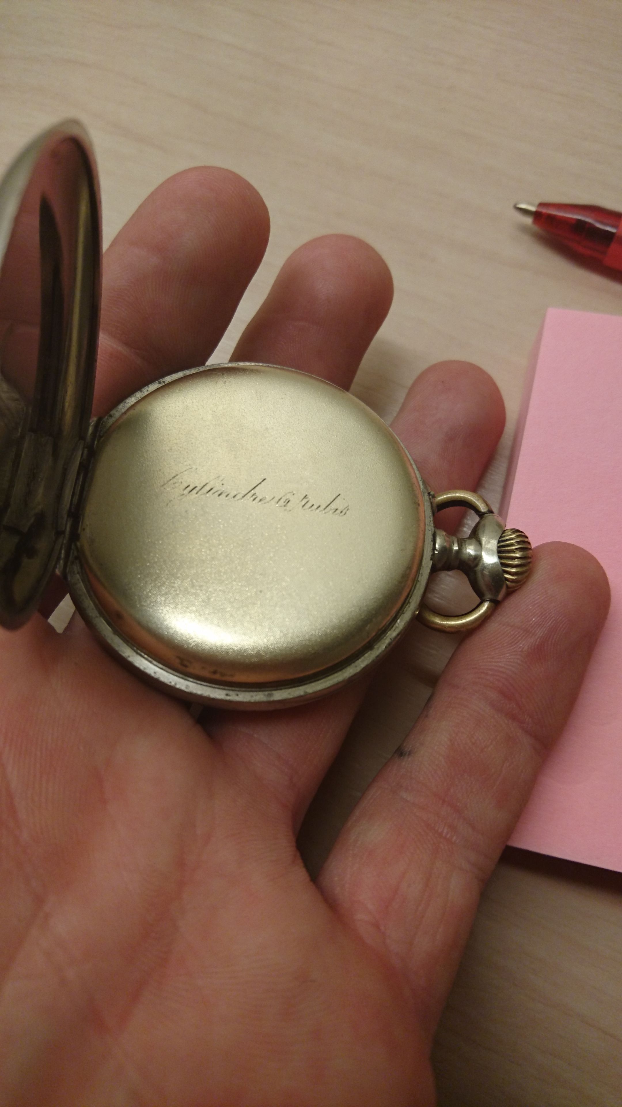

Nog 2foto’s

Brunod heeft al veel kunnen vertellen. Een zakhorloge met cylinder uurwerk van onedel metaal komt ontzettend veel voor en is niet bijzonder of waardevol. Uit Mikrolisk kom ik te weten dat Armada rond 1900 is opgericht in La Chaux-de-fonds, Zwitserland. Dat komt mooi overheen met het uurwerk dat ook zo rond 1900 te dateren is. Een FHF cylinder uurwerk met 6 stenen, 18 lijns (ongeveer 40.6 mm diameter). Het kan best zijn dat het uurwerk tientallen jaren achtereen is gebruikt, want men deed toen nog niet zo aan vernieuwing en elk jaar een nieuw model. Eerste kwart van de vorige eeuw zit je goed.
Volgens mij staat er toch duidelijk armida in het deksel en dat was toch echt iets anders dan armada…
Voor de rest heb ik geen op of aanmerkingen hoor :wink:
Ah verkeerd gelezen, dank je. Zelfde tijdsvak, alleen een ander plaatsje in Zwitserland.
Bedankt! :wink:
Wat kunnen die geschriften betekenen? Iemand daar info over trouwens
Productienrs en de ingekraste zijn servicenrs van horlogeherstellers…
+1, en er waren geen standaard voor deze service nummers. Een nummer was, ten beste, een lijn in een boekje van de horlogemaker om later te weten wat hij op dit horloge had gemaakt. Later was het soms het gedeelte die werd vervangen… Maar met cylinder was er nog geen standaard gedeelte.
