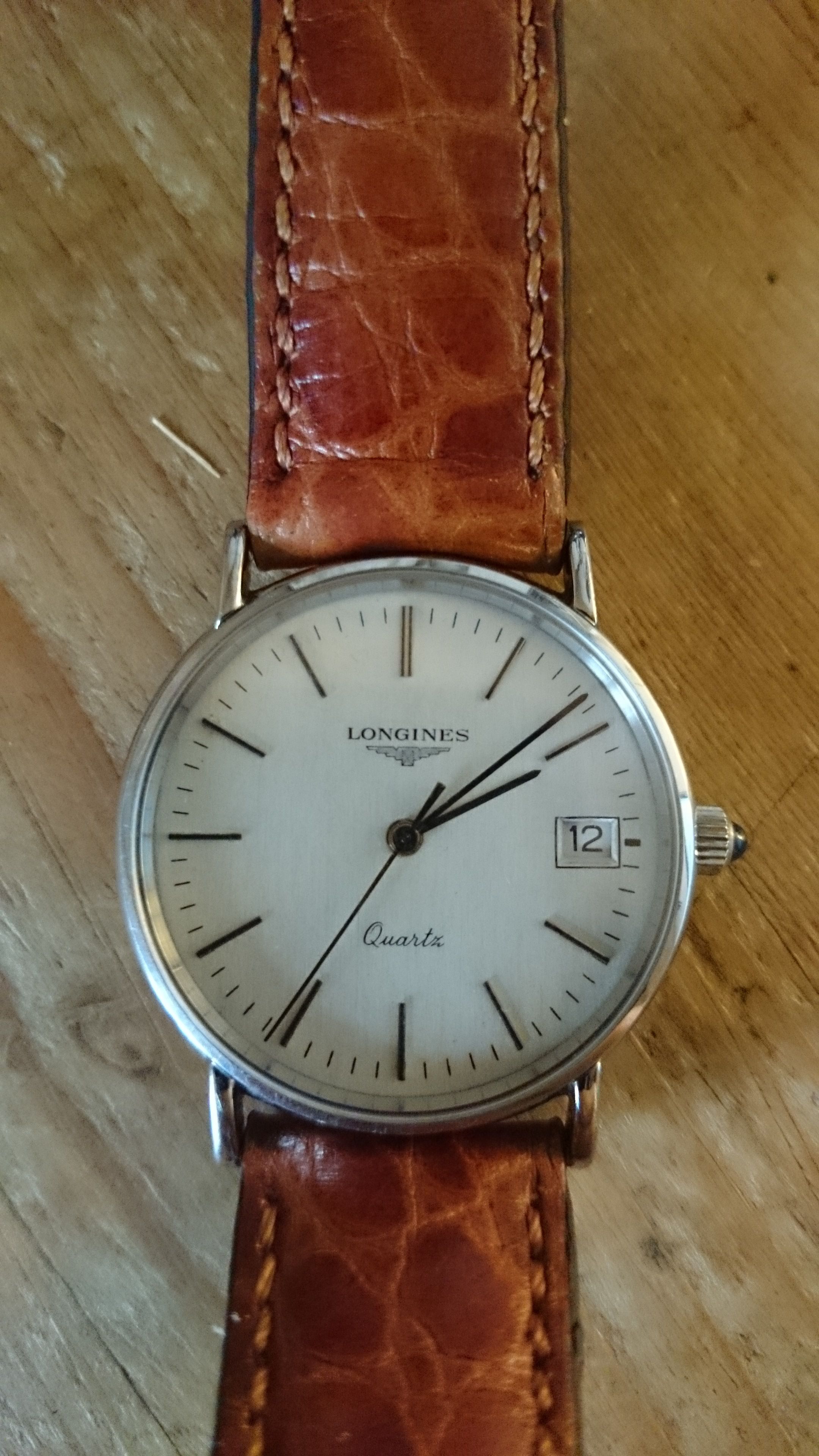

Wie kan mij wat vertellen over dit Longines horloge?
Sinds een paar maanden draag ik het horloge van mijn opa. Helaas heeft hij er nooit veel over verteld. Ik weet dus alleen dat het een Longines is en dat het horloge ergens tussen eind jaren zestig en eind jaren zeventig gekocht is. Het horloge heeft een diameter van 32mm en is van stainless steel. De band is 18mm breed. De kroon heeft een blauw bolletje (geen idee welk materiaal, zou zo maar plastic kunnen zijn haha).
Ik zou graag willen weten hoe het model heet, dit kan ik vrij lastig vinden op internet Als het mogelijk zou ik ook graag weten uit welk jaar het horloge komt.
Dit is het horloge (de strap is niet origineel):
Alvast bedankt!
Volgens mij is het een klikdeksel.
Als je die met een aardappelschilmesje er voorzichtig af wipt kun je het ref.nr/caliber achterhalen. En dan kun je (bijna) precies alle info vinden :wink:
Als het goed is staat er ook aan de buitenzijde een nummer beginnend met een L, dat is het modelnummer.
Het is in ieder geval een horloge met een quartz uurwerk en zeker niet jaren 60 en denk zelfs eerder jaren 80.
Jaren 90’ zou ook goed kunnen voor dit model.
Zou wel interessant zijn als er ineens een Longines quartzhorloge uit de jaren '60 zou opduiken! :confused: :grinning:
Maar altijd leuk, zo’n erfstukje, ook al is ie wat minder oud dan je dacht.
