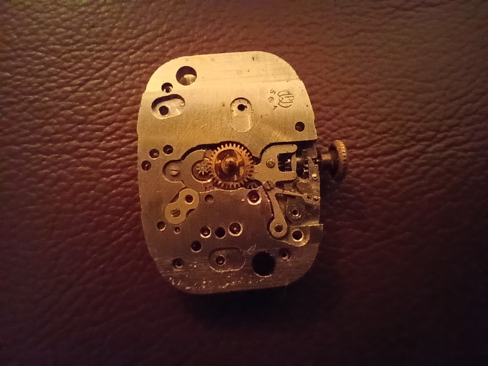

Wie weet welk uurwerk dit is?
Ik krijg hem nog niet aan het lopen.
De balans lijkt wel oke maar begint niet te lopen.
Ik meen PUW 51 te lezen.

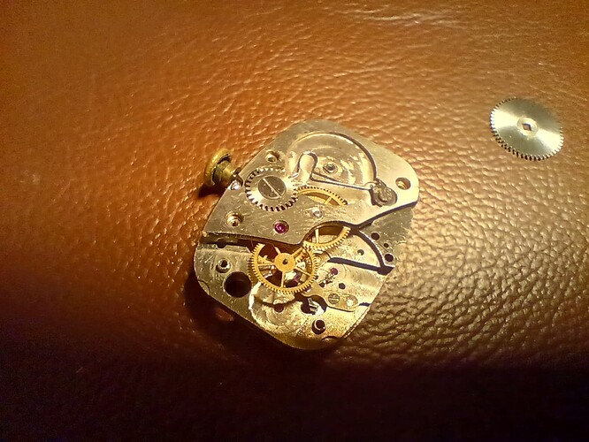

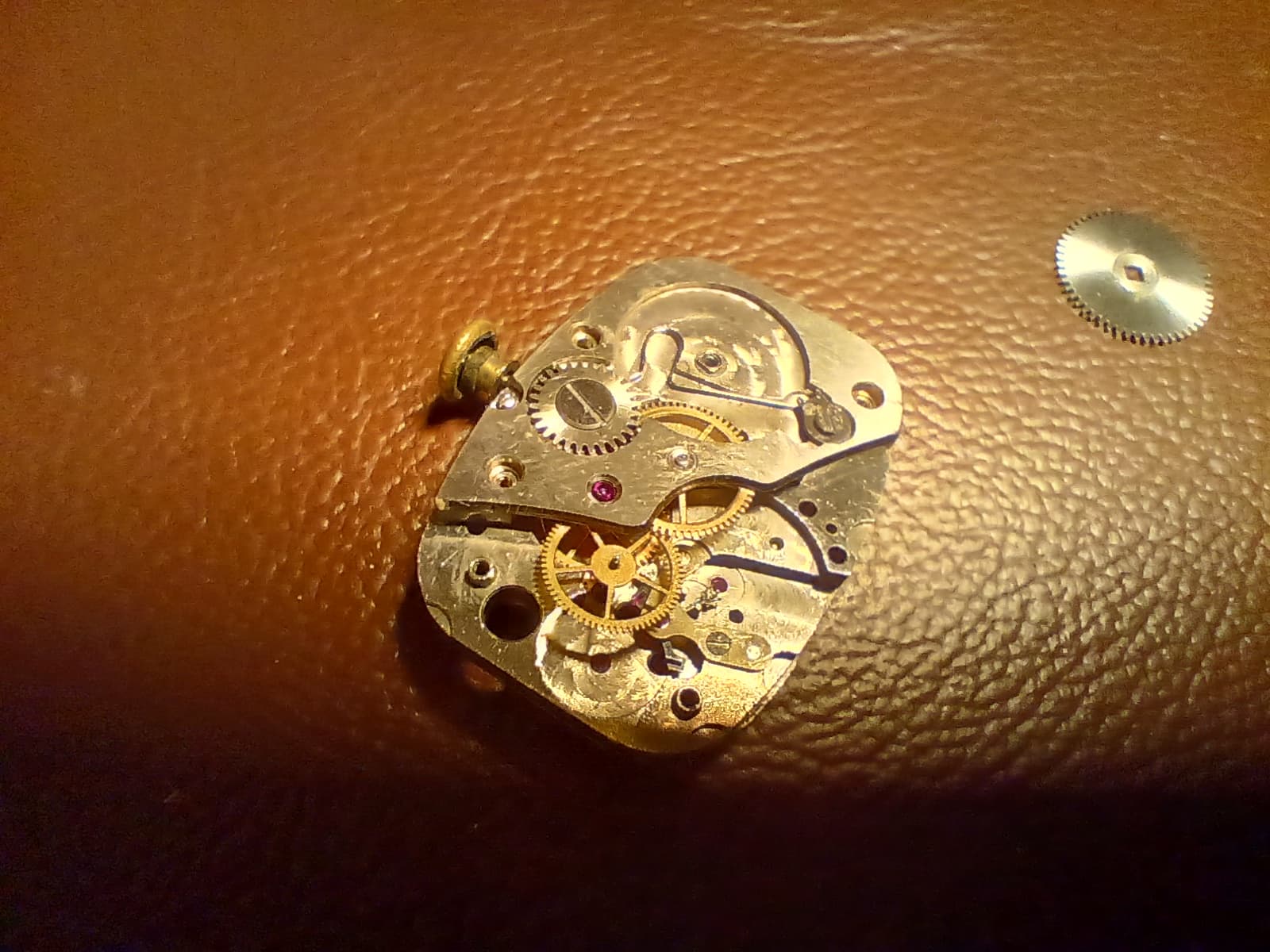

Hartstikke bedankt allemaal.
Hij loopt nog niet.
Ik heb het idee dat ik het anker verkeerd terugzet.
Als ik dit heel voorzichtig met een oliegever heen en weer beweeg, dan moet het anker rad toch gaan draaien?
Nu zit er wel beweging in alle tandwielen, ook ankerrad, als het anker niet op zijn plek zit.
Het anker zit met het vorkje omlaag. Het middelste tandvorkje moet laag zitten t.o.v. van de buitenste.
Wees voorzichtig met het terugplaatsen, een tapje is zo gebroken…
Anker plaatsen met het onderste tapje in de juweel. Brug of kloof plaatsen, beetje kracht op de veer zetten en dan heel voorzichtig de bovenste tap in de kloof laten “vallen”.
Schroef pas vast- vast draaien ale je zeker weet dat alles goed zit.
Veer een slag of tien opwinden en dan proberen of het anker goed heen en weer gaat.
Dan zou het goed moeten lopen. Balans er op en controleren…
Chatons en dekstenen goed schoon?
Succes
Dankjewel.
Maar ik kan de tanden van het rad en de palletten toch niet verkeerd uitlijnen?
Nee zeker niet, tenzij de ankerpaletten zijn verschoven…
Het ankerrad gaat alleen draaien als de veer een stukje is opgewonden. Je kunt het anker dan heen en weer tikken.

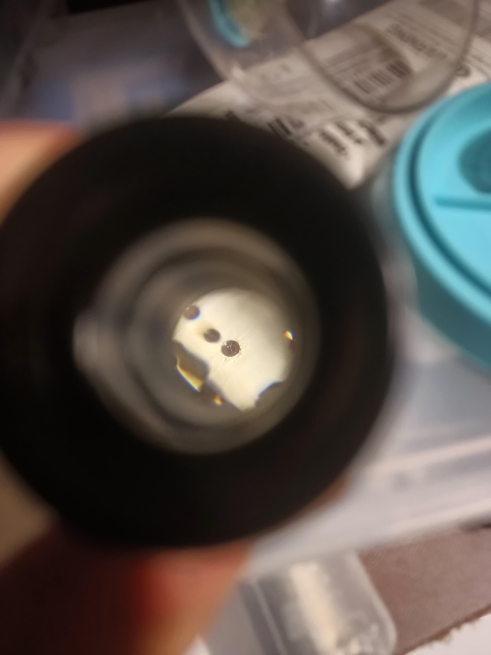

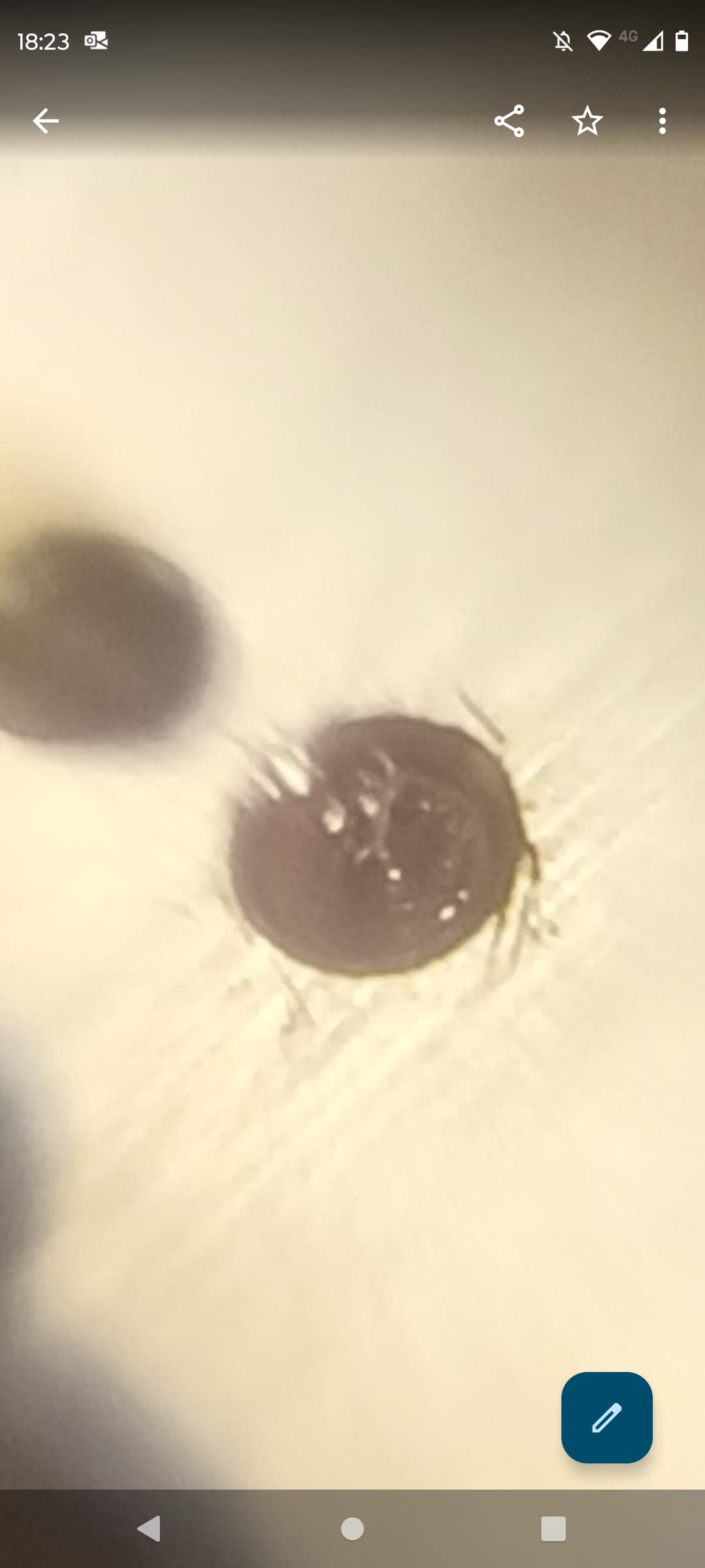

Dit was het uiteindelijk ![]()

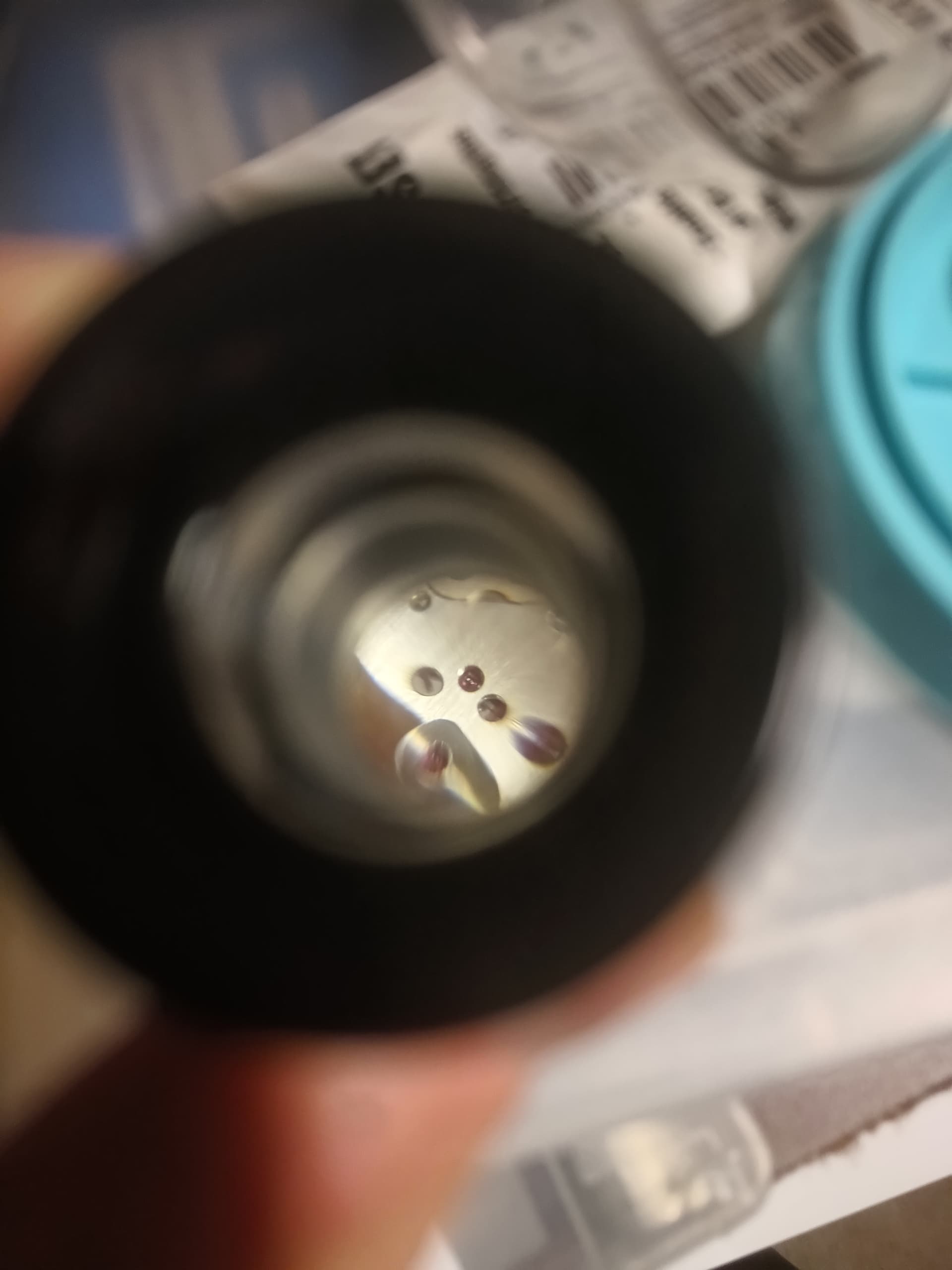

Kapot.juweel in een brug of platine?
Verschoven juweel op de palletvork.
