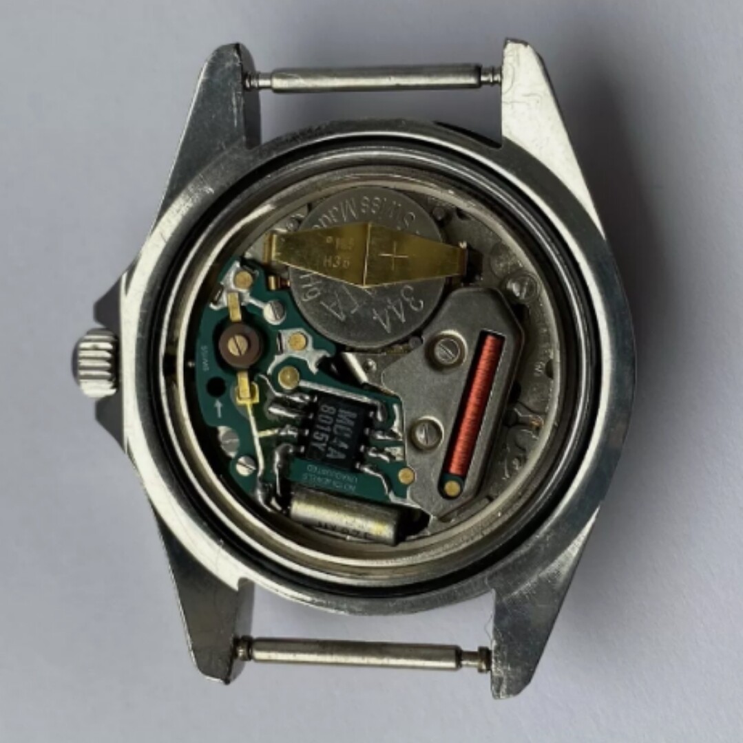

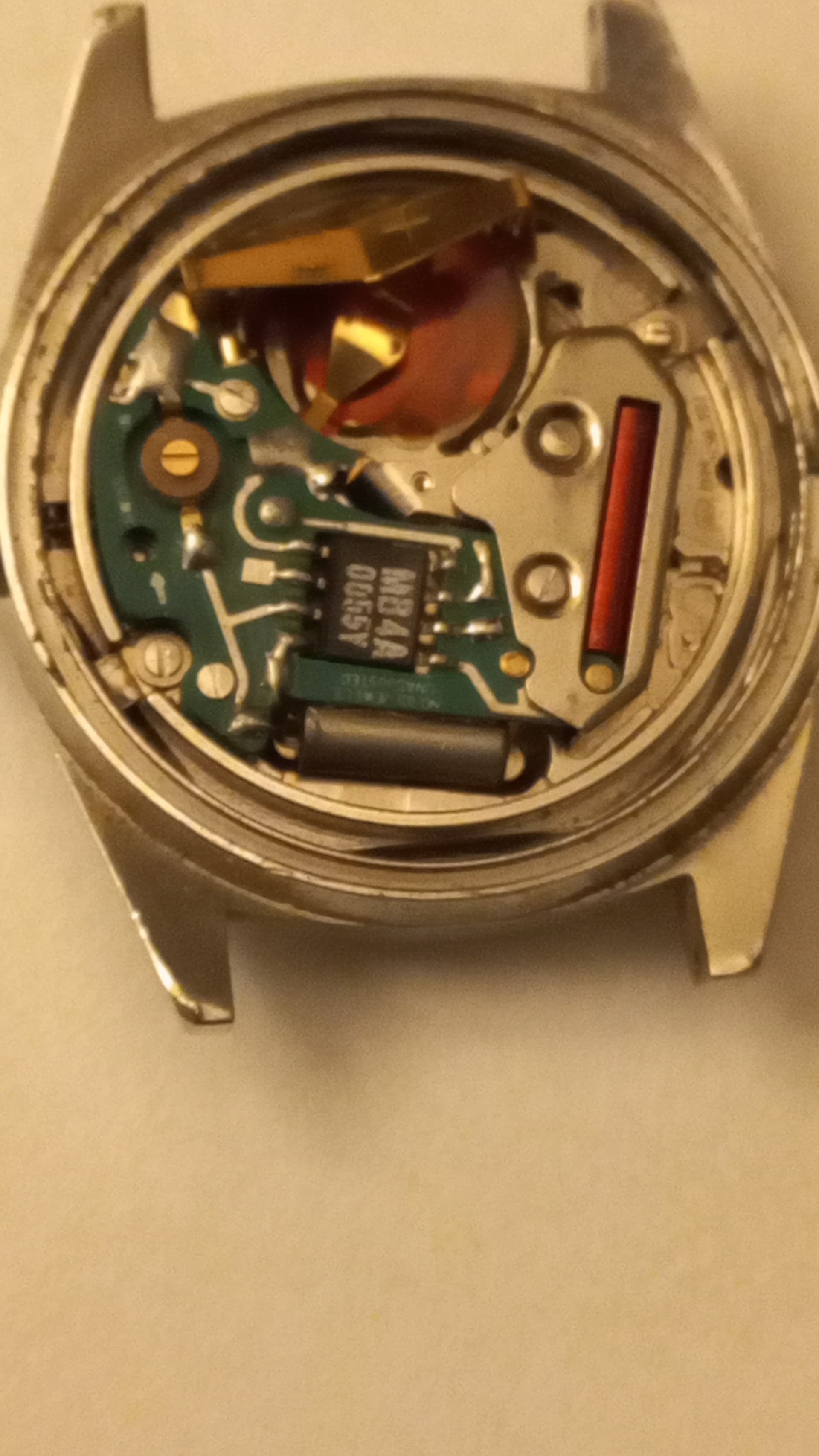

Wie kent dit uurwerk?
Wie kan dit uurwerk indentificeren en kan het eventueel weer tot leven wekken?
Een 1120 batterij doet nu niets.
Er staat ESA en AS in
Kan er een vervangend uurwerk in?
Is dit 'm?

Wat is er mis mee?
Met naar mijn idee verse batterij, gaat het niet in gang…
Kan je helpen?
Je zal eerst moeten vaststellen of er nog leven in de kwarts zit met een kwartstester. Dan stap voor stap doormeten waar het probleem zit. Onderdelen zijn volgens mij nog wel te krijgen.

Edit: Heb je het uurwerkje ook kortgesloten, zoals dat gevraagd wordt bij deze uurwerken? Alleen batterij erin doen is niet voldoende…
Kortsluiten is bij dit soort analoge kwarts uurwerken niet de juiste manier.
Kun je het IC opblazen!
Meet eerst of de spoel nog goed is en of er een puls uit het IC komt naar de spoel
Het lijkt in ieder geval op een ESA 536.121 (het juiste nummer staat vlakbij het ESA merk. In dat geval is het te vervangen door een 2824
