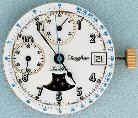

het uurwerkje zou ook nog een Landeron met datum kunnen zijn (kaliber weet ik zo even niet); een Valjoux 7734 met van die losse platte drukkers zie je niet zoveel.
Het merk Jungfrau ken ik ook verder niet, maar ik vond nog wel dit uurwerkje bij O.Frei:
