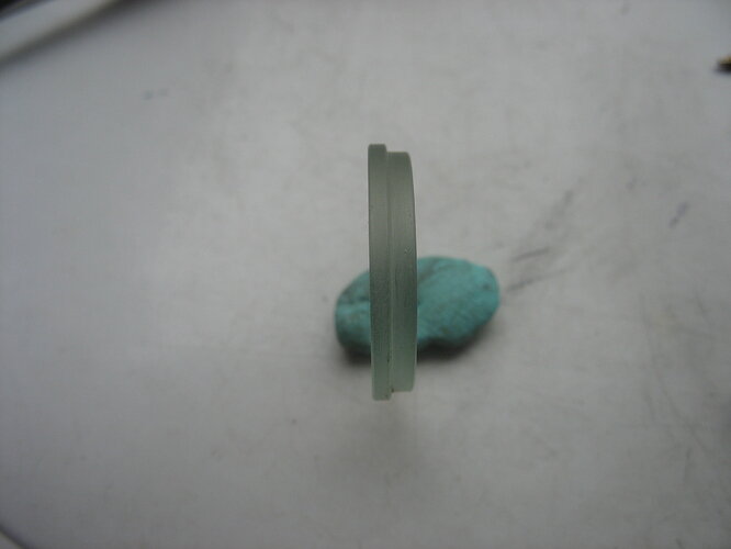

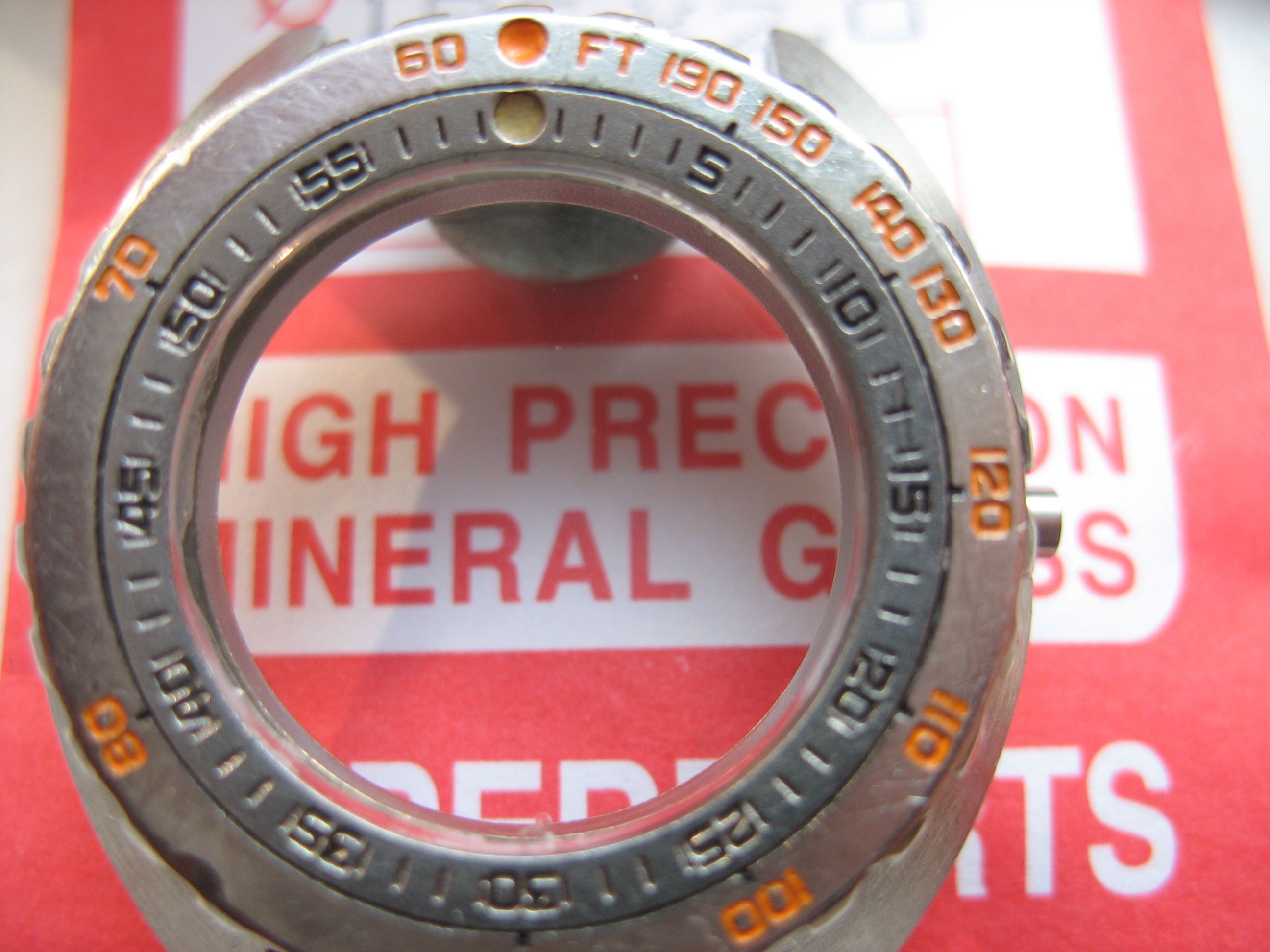

Ik heb voor dit dames model geen glas kunnen vinden.
Nu ben ik bezig met het plakken van twee glazen op elkaar.
Met Loctite glass zou dat moeten lukken.
Met proefplakken met gewoon glas ging het goed, echter met de twee mineraal glaasjes ging het niet helemaal goed.
Zie bovenin in het glas.

In mijn eerdere reaktie had ik het over het gebruik van Lodtite Glass.
Ondanks de goede kleefkracht van Loctite, bleek dat de glaasjes na enkele dagen van elkaar te scheiden waren.
De lijmlaag kon worden vewijderd. Een volgende poging om de twee glaasjes op elkaar te plakken met Loctite gingen ook de mist in. Uiteindelijk voor de glaasjes, glaslijm (om glazen in de horlogekast te plakken) gebruikt, hetgeen nagenoeg helemaal goed ging.
