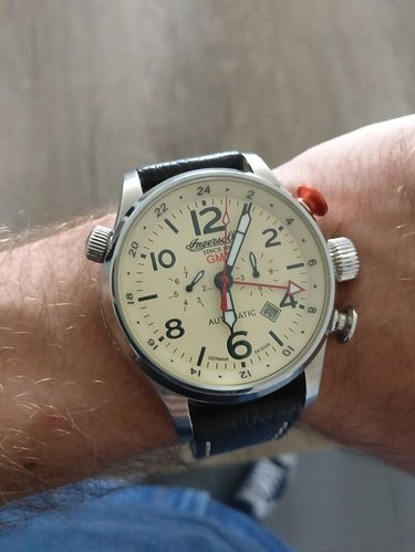

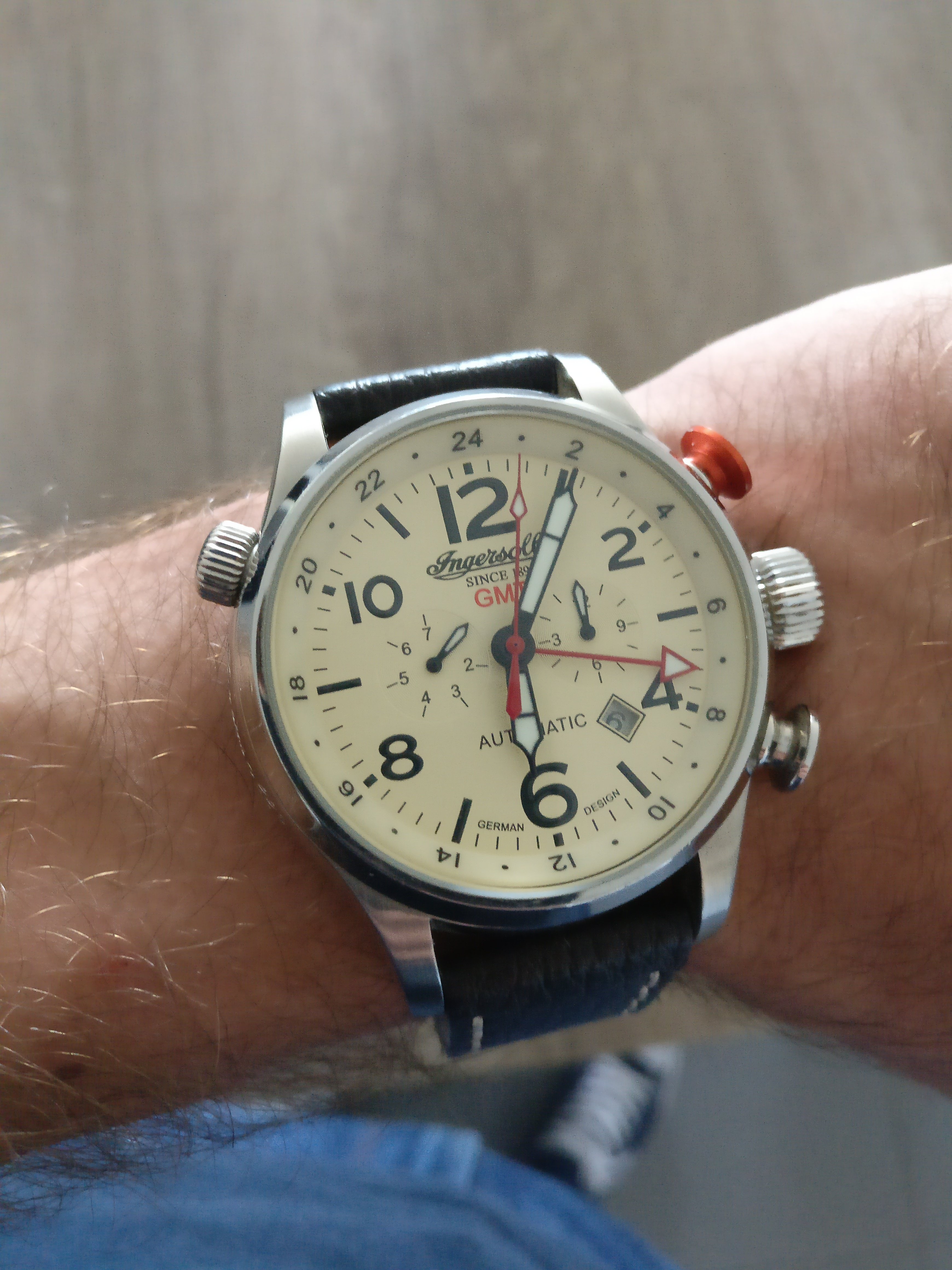

Ik zie een chronograaf op de foto met ook nog een GMT wijzer.
2824 is geen chronograaf uurwerk en heeft ook geen 24 uur wijzer.

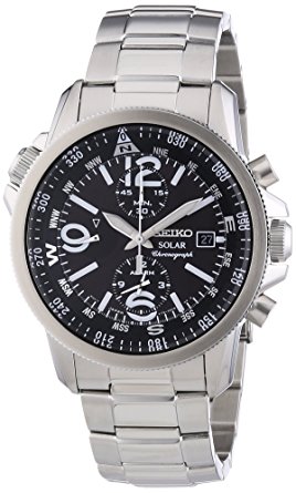

Bijvoorbeeld deze Seiko solar chronograaf:
Seiko solar chrono
Is solar quartz dus geen omkijken naar :+1:
Ik niet. De linker subdial lijkt me de dag van de week, de rechter de maand ofzo?

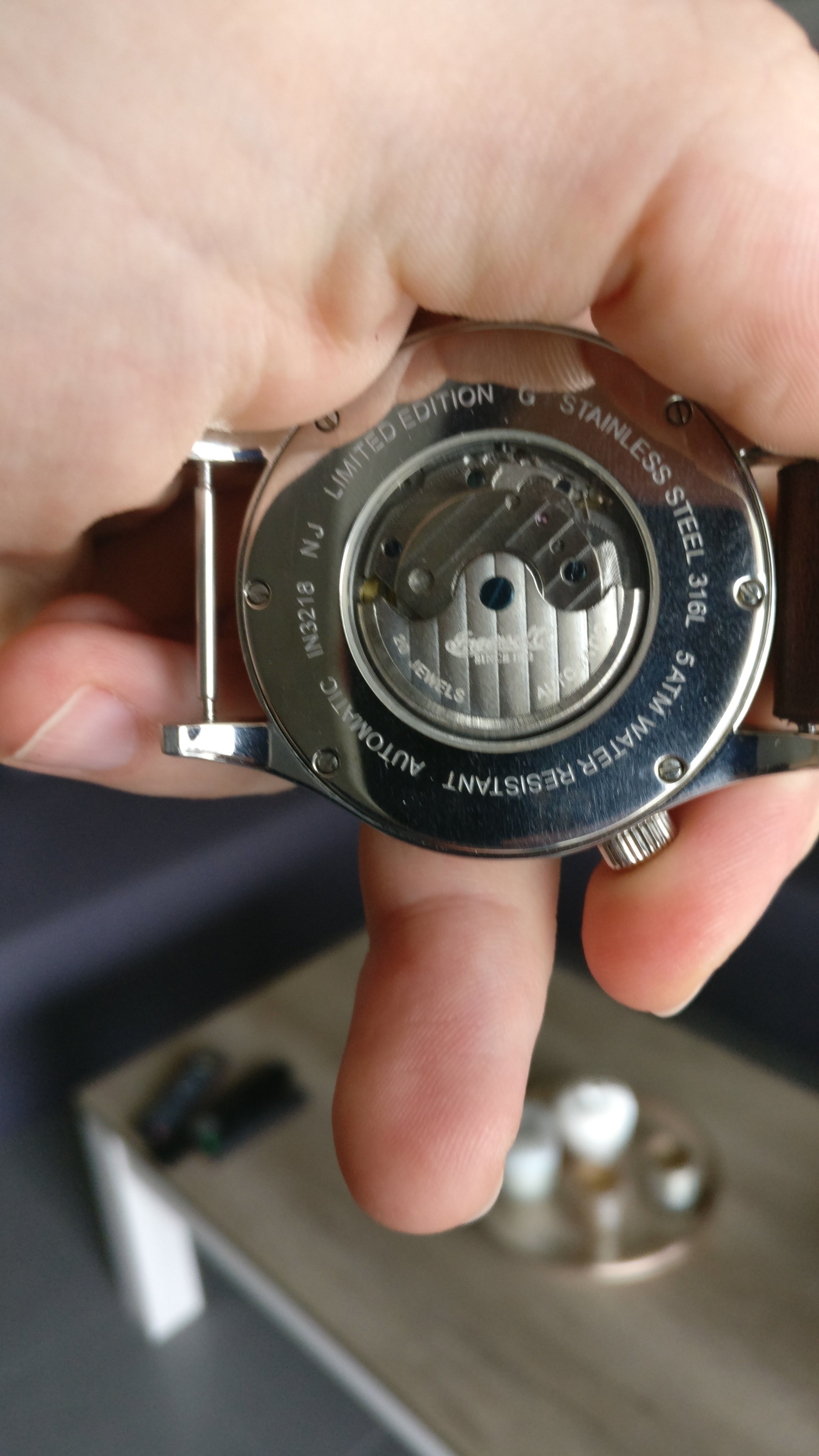

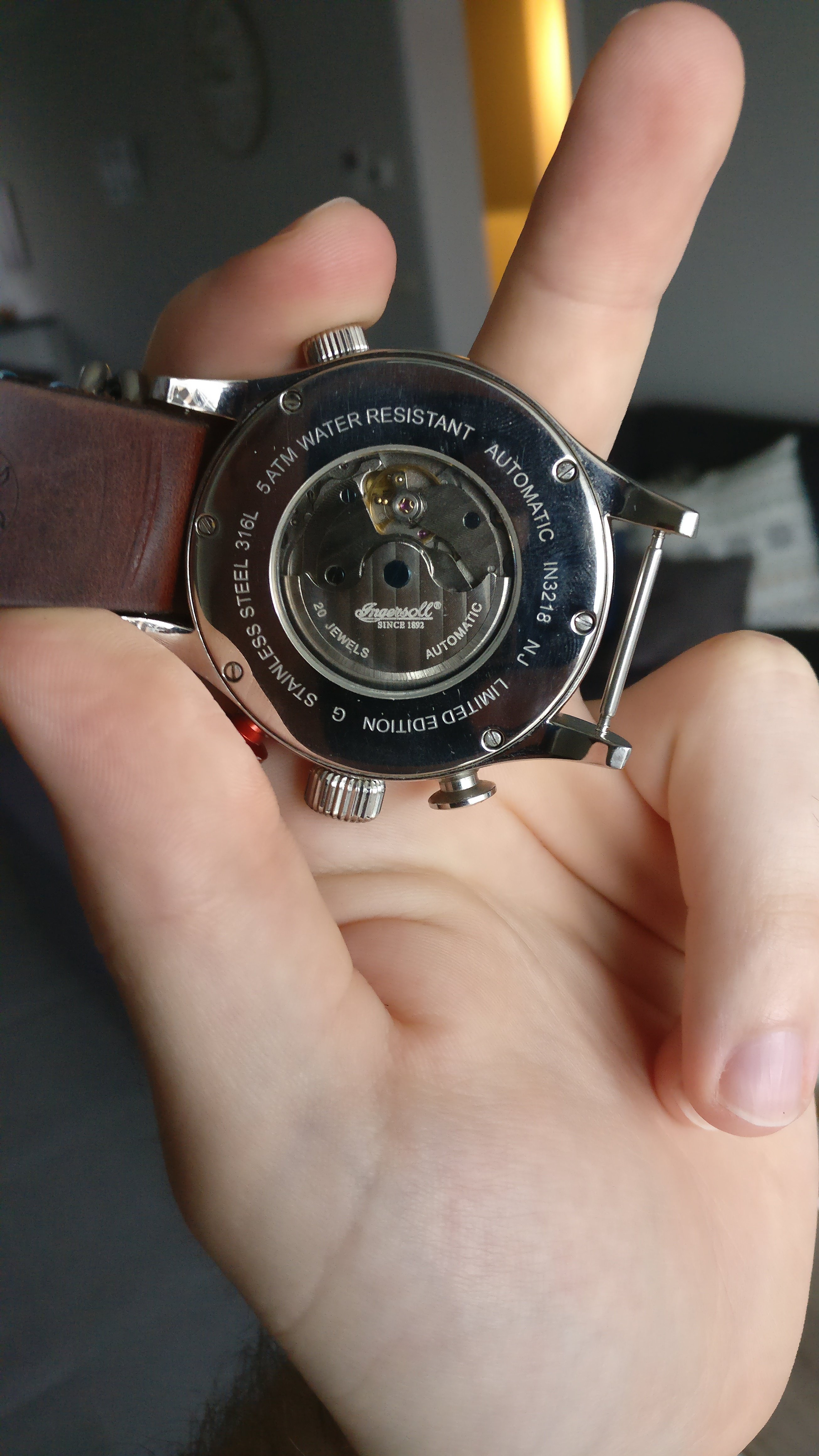

Zou het mogelijk zijn foto van de beweging te hebben ? Of minstens precies weten wat voor een beweging nu erin zit ?
ik heb me blijkbaar vergist in de 35 jewels. Op hun site staat iets van calibre 620 en 20 jewels en op een forum commente iemand dat het een seagull zou zijn?
Het beste zou precies weten wat voor een beweging het is, om de functies (automatic, datum…) maaten, plaats en diepte van de kroon en pushers… te weten en dan kijken of een betere beweging zou aan passen.

Waar dienen de pushers dan voor?
Misschien heeft dit uurwerk een dubbele functie, kalender en chrono.
