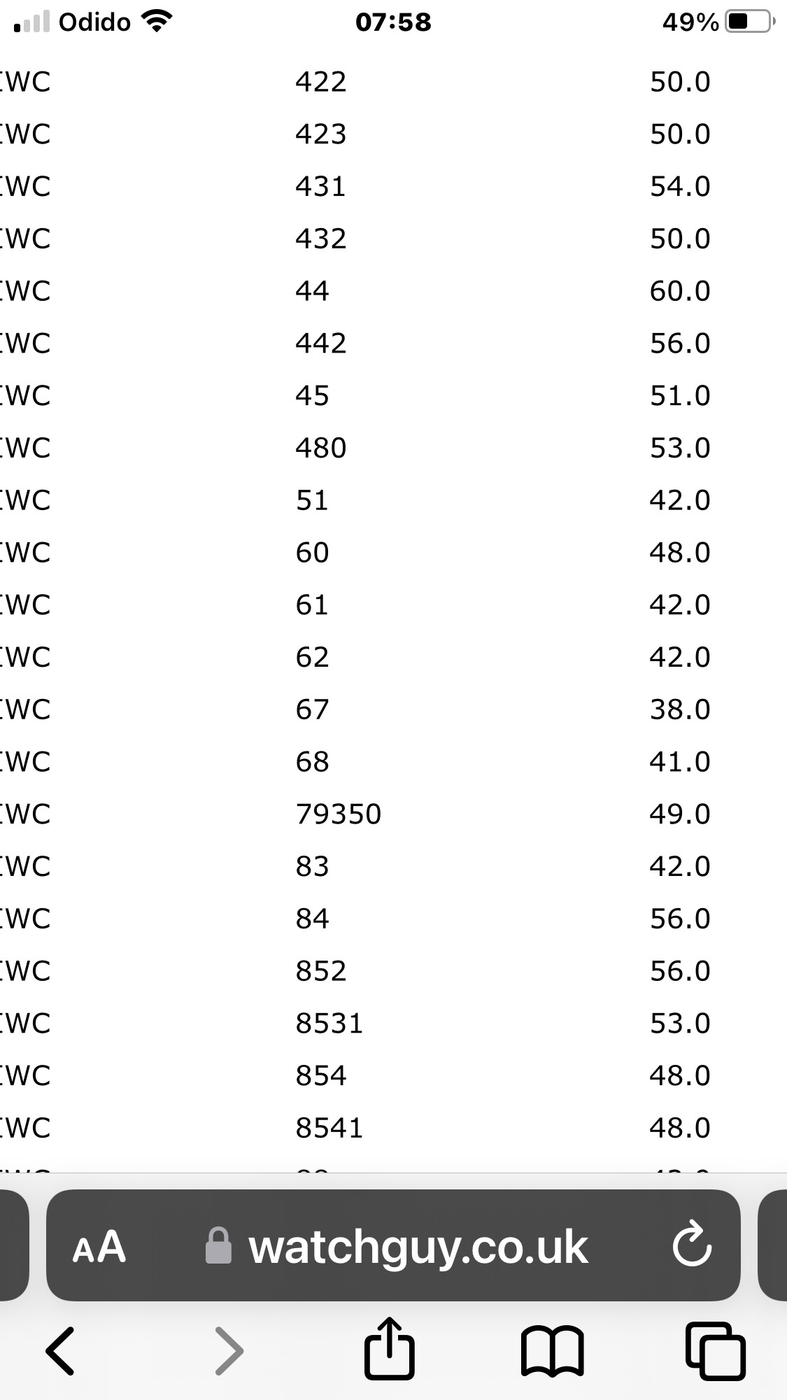

Wie weet de liftangle van IWC BP met caliber 51110
Wie weet de liftangle van IWC BP met caliber 51110?
Ik heb het niet kunnen vinden en ik heb sinds kort een timegrapher en ben de conditie van dit horloge in kaart aan het brengen
Mocht iemand het weten, of weten wasr het te vinden dan hoor ik het graag🙂
Dit is wat ik vindt
Kort antwoord: 42 graden
