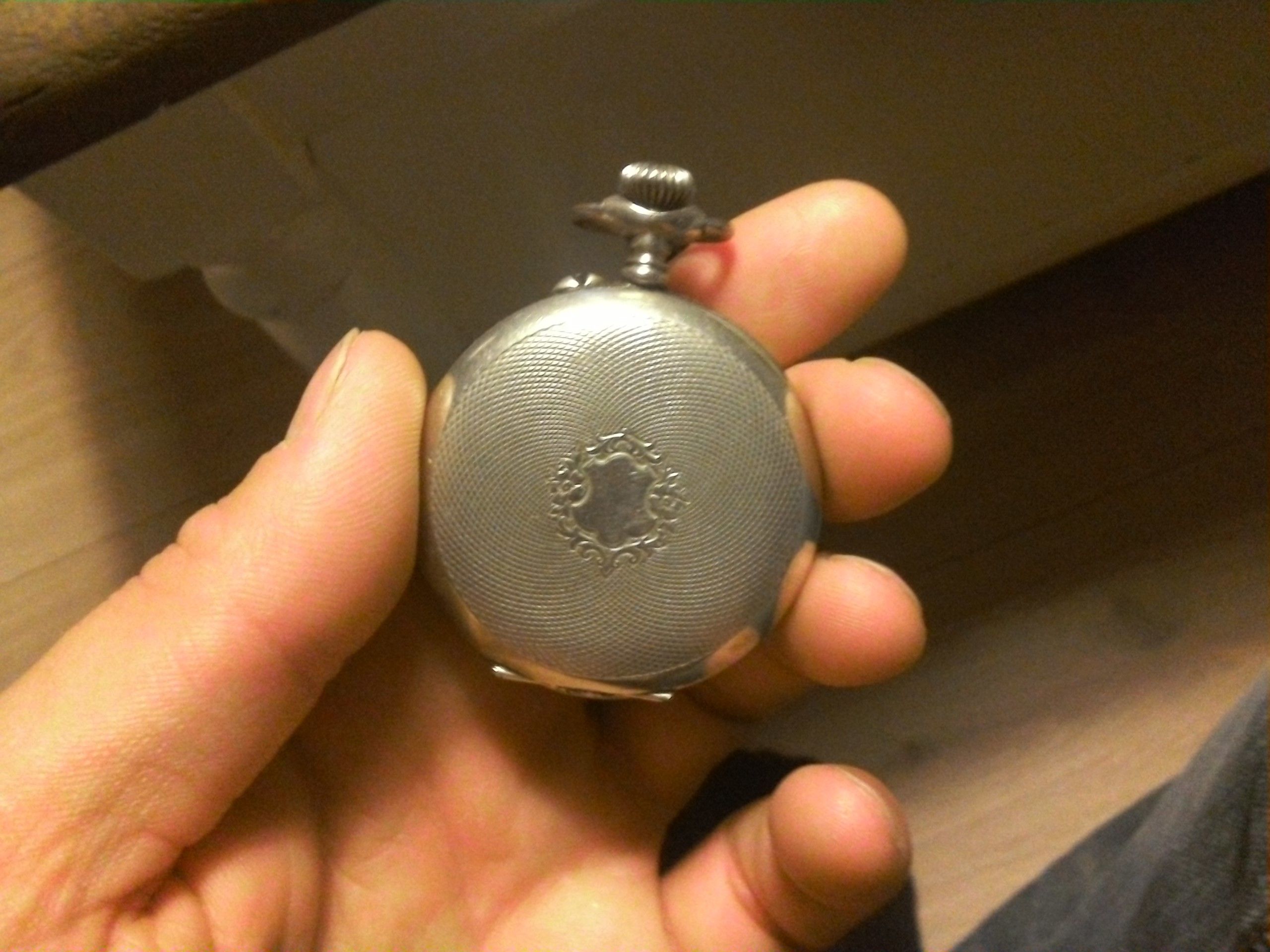

De ‘vroege Zwitserse chrono’ heeft twee deksels. Op het achterdeksel staat een soort schild (waar je een naam of letter in kunt laten graveren. Die achterklep kan geopend worden en binnenin vind ik de vermelding 0,900 in een ovaal (zilverpercentage?). Verder de cijfers 5447 (patent of serienummer?). En een klein (zilver?)merkje in de vorm van een (heraldische) leeuw. Binnenkant lijkt zilver.
De voorklep (met glas) krijg ik met veel moeite ook open, maar dan kan ik alleen de wijzerplaat aanraken.
Kortom, een foto van het uurwerk kan ik niet maken.
Suggesties?
Bart
Het horloge heeft geen twee, maar drie deksels.
Onder de achterklep zit nog een dun en kleiner deksel.
Meestal zit op 11 uur een flauwe uitsparing waar voorzichtig een mesje tussen geplaatst kan worden.
Daarna heel voorzichtig het dekseltje open proberen te wippen .
Helaas is het heel moeilijk om geen sporen op het deksel of uurwerk achter te laten.
De merkjes zijn inderdaad zilvermerkjes, je ziet er ook een onder de kroon zitten.
Succes.
Groet. Chris
Ik denk overigens dat als je het tweede dekseltje openmaakt je ook een heel leuk uurwerk met veel radertjes e.d. te zien zult krijgen.
Groet
Marc
kunt ge eens zeggen hoe ge dit doet want ik plaats het mesje tussen de gleufjes (op het knopje) maar er gebeurt niks :frowning:
Het mesje er zo tussen plaatsen en dan iets kantelen,met een dun mesje gaat het beste.
Eerst de buitenste deksel, daarna de binnenste.
Pas op dat het zakhorloge toevallig geen schroefdeksel heeft, bij deze moet het deksel eraf gedraaid worden.
Deze schroefdeksels bezitten geen scharnieren.
Groeten, Chris.

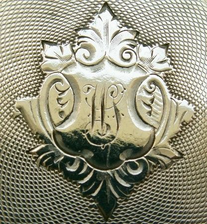

De laatste foto. Ik heb eenzelfde horloge met gelijk logo mag ik u kennis over dit logo
Dat schildje is speciaal aangebracht om je voorletters in te laten graferen, vaak gebruikten ze van die mooie sierletters… :smile:
Haha. Oké top
Een paar voorbeelden.
Dit heet een monogram.
Je mag er natuurlijk van alles ingraveren. :smile:
