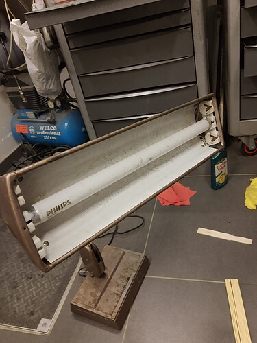

gisteren een vintage Dazor werklamp opgepikt

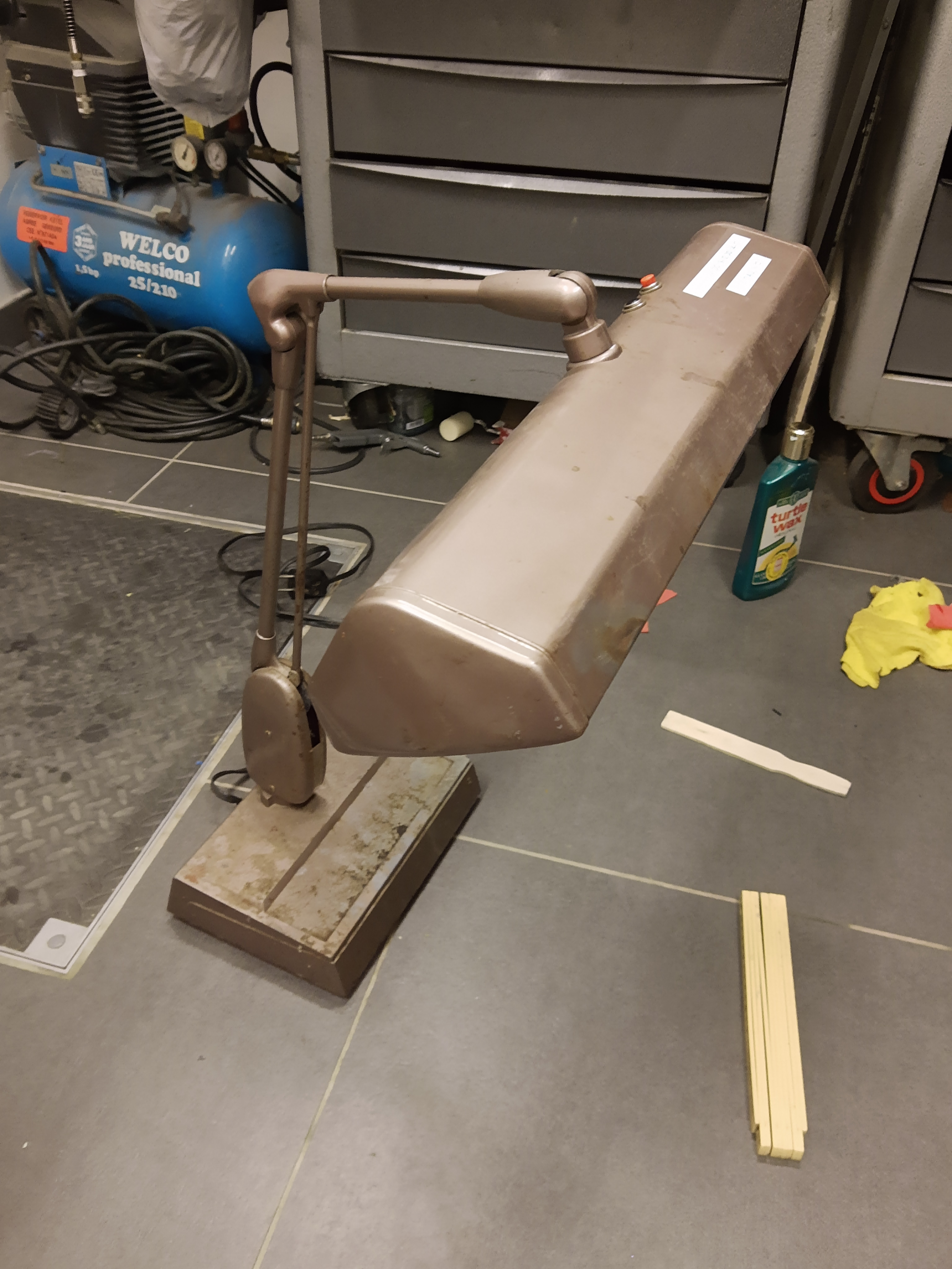

Aan de mijne is nog wat werk/plezier :slight_smile:
Er werkt maar één van de 3 lichtarmaturen (waarschijnlijk de 60-70 jaar oude starters en of ballasten defect)
Ik wil de lamp herbedraden en vervangen door LED tl lampen (T8 / TL-D) (die hoeven geen starter of ballast)
Maar ik vroeg mij af of LED tl lampen evenveel en even goede lichtopbrengst hebben om onder te werken als de klassieke TL buislampen.
Heeft iemand van jullie LED tl lampen op zijn horlogewerkbank staan? Graag jullie advies - mag ook naar welk merk/type LED’s jullie hiervoor gebruiken
Wederom hartelijk dank, Filip

mijn bedoeling is de fittings te hergebruiken, dus zou er iets in de vorm van een buislamp in willen steken (dus 3 klassieke TL lampen of LED TL lampen). Wat zijn goede merken voor LED?
Merken die over het algemeen goede kwaliteit leveren zijn Philips en Osram.

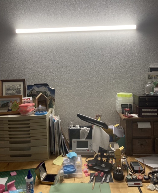

Hier een led tl aan de muur. Was een geïntegreerd gevalletje van de Praxis. Geeft in ieder geval flink licht. En voor lokaal bijlichten een flexibele led lamp (geen tl) op het bureau.
Ik heb in een vergelijkbare werklamp de 2 TL’s vervangen door speciaal daarvoor bestemde Osram led-lampen met bijbehorende “dummy” starters Daardoor hoef je niets aan de bedrading aan te passen.
De lichtobrengst is iets minder, maar het geflikker ook😃

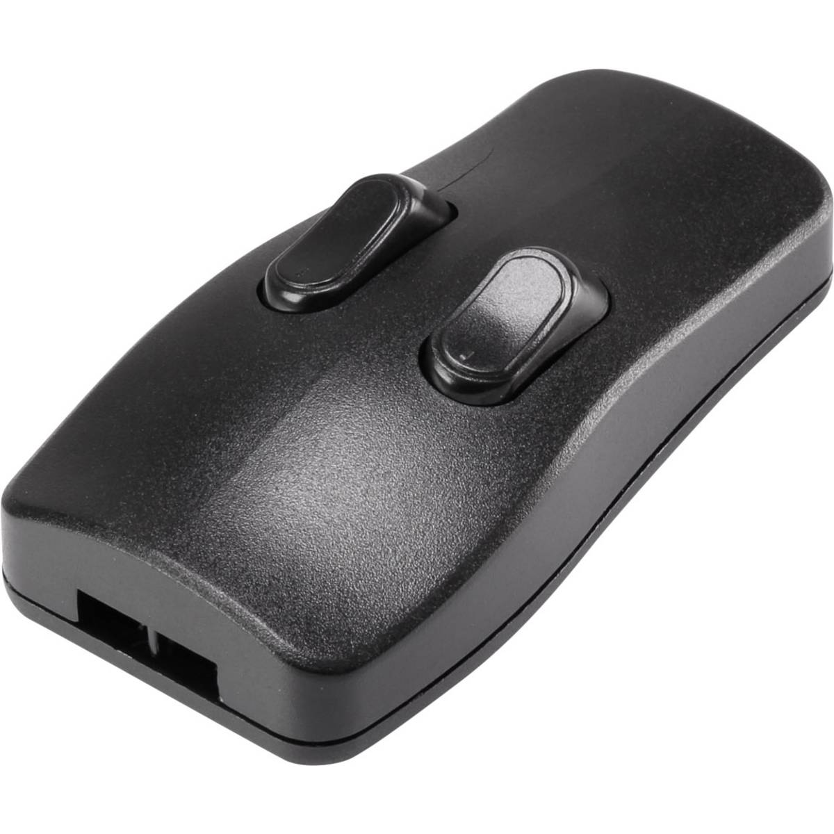

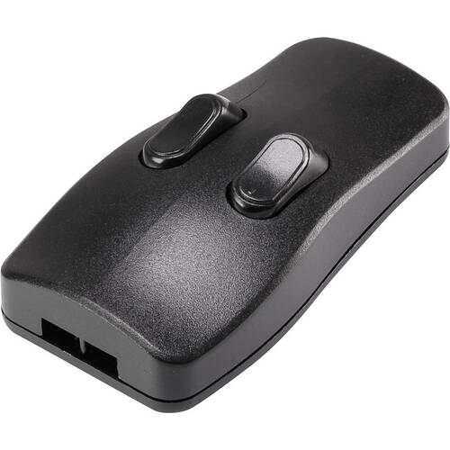

Wellicht een idee om de buitenste 2 lampen op 1 schakelaar te zetten, en de middelste op de andere schakelaar.
Zo kun je de zelf beslissen of je 1, 2 of alle 3 de lampen aan hebt naar gelang de hoeveelheid licht je nodig hebt.
dat is een “tegendraads” idee van je :slight_smile: ) ik neem het mee
