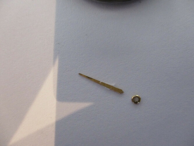

Help ben met me eerste project bezig en mijn minuten wijzer breekt af
nu ben ik net bezig met mijn eerste vintage horloge dus ook geen professioneel gereedschap en dan gaat er wel is iets fout
is deze wijzer nog ergens te krijgen of valt dit nog te repareren (het is me eerste project dus het hoeft niet helemaal top te wezen)
Plees

Wat is de lengte van de wijzer. Ik kan kijken of ik iets voor je heb liggen.
de lengte is ongeveer 12 mm

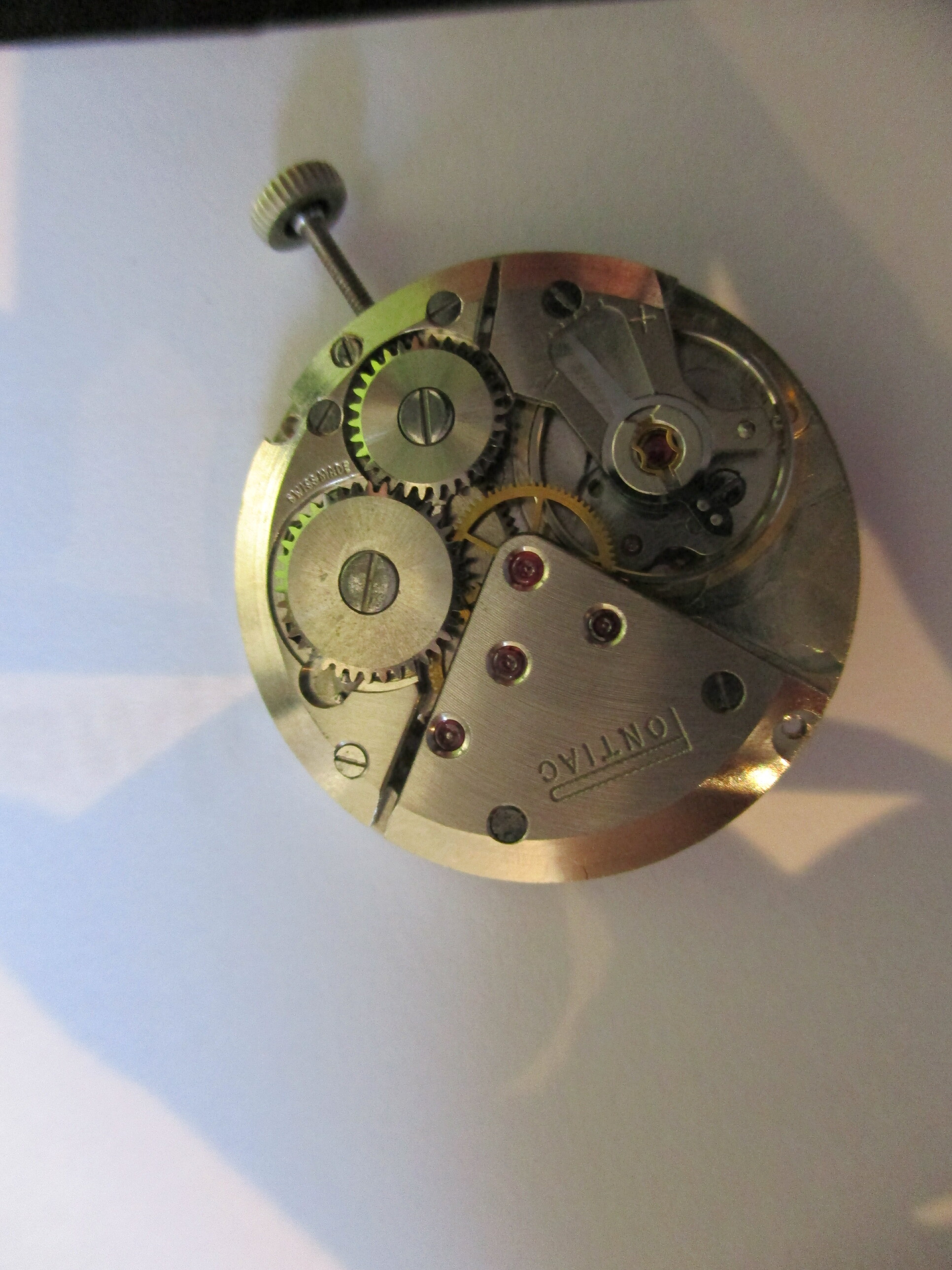

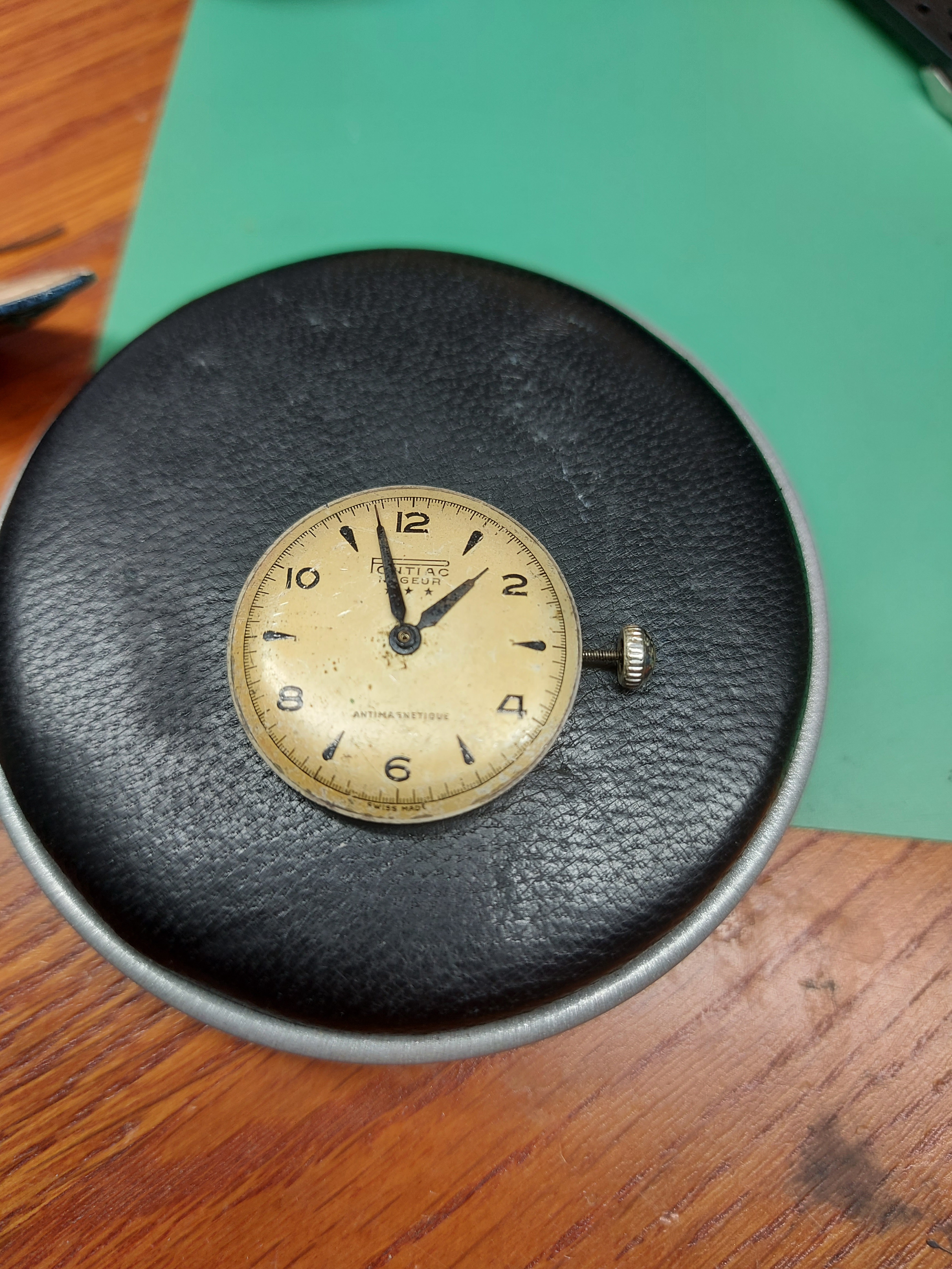

Ik denk dat het ook handig is om te weten wat voor uurwerk erin steekt.
Etaatje zo te zien. Moeten wel wijzers voor te vinden zijn…

Je kunt het uurwerknummer zoeken en op de baai zoeken naar ETA XXX Hands… of een donoruurwerk
En voorzichtig zijn met wijzers de volgende keer… (haha dat is leergeld) Als je weet wat ik al kapot heb gemaakt…
sparepartwatsches kun je zelf nieuwe kopen. Je voert het uurwerk in bij Dr Ranfft en dan krijg je dit (bijvoorbeeld als het een eta 1080 is)

1.50 x 0.90 x 0.21mm (dit zijn de afmetingen van de assen in volgorde: uren, minuut en secondewijzer)

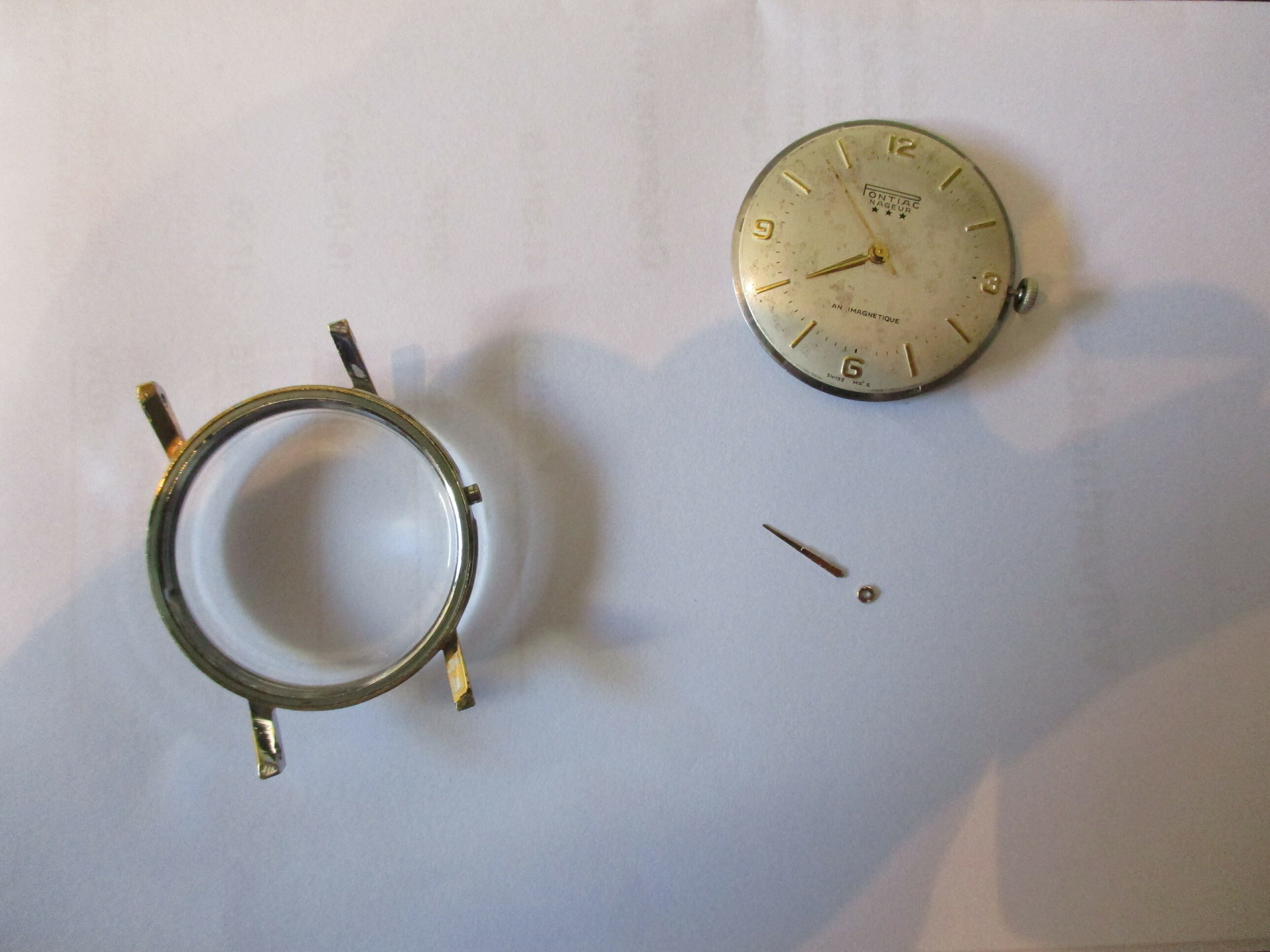

Is dit wat? Wijzers zijn geblauwd
Ja daar zou ik al goed mee geholpen zijn laat even weten wat je er voor moet hebben
Niks alleen de verzendkosten
