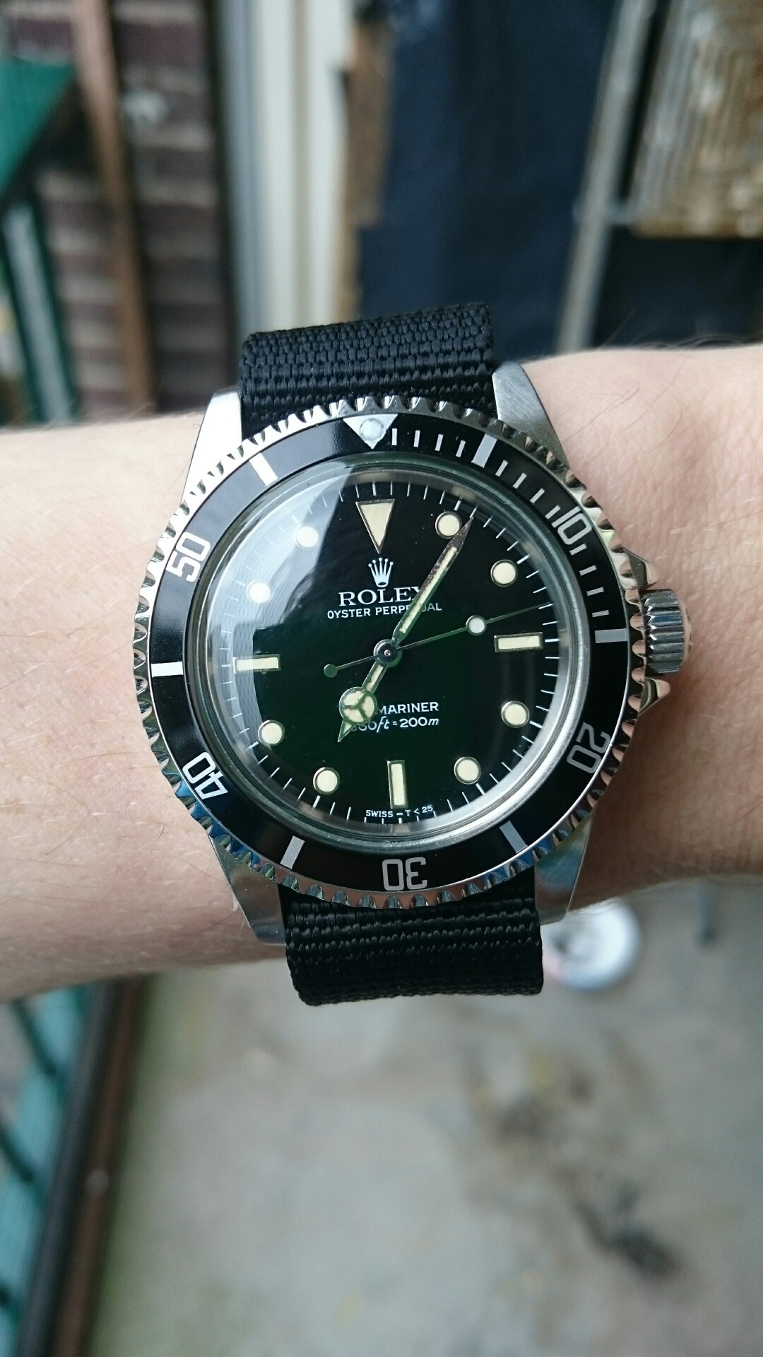

Ik snap heel goed dat je daar wat aan wilt doen. Ik zou echter op zoek gaan naar een oude tritium secondenwijzer ( bijvoorbeeld op het Vintage Rolex Forum). Zal niet super makkelijk zijn om een goede met matching patina te vinden, maar het resultaat is wel veel mooier.
Ben ik met je eens. Ik ben ook al geruime tijd opzoek naar een tritium seconde wijzer. Ik vind echter voornamelijk hele sets tritiumwijzers waarvan ik al bij voorbaat weet dat de kleur niet gaat matchen.
Ik vraag me af, op zoân klein oppervlakte als de secondewzijer van rolex, kan toch bijna niets misgaan met schilderen door een vakman?
Een atelier met een assortiment luminova van diverse kleuren moet toch een juiste kleur kunnen samenstellen.
Lukt dikwijls niet altijd van de eerste maal.
Want wijzers aanschaffen met patina gaat ook bijna nooit kloppen.

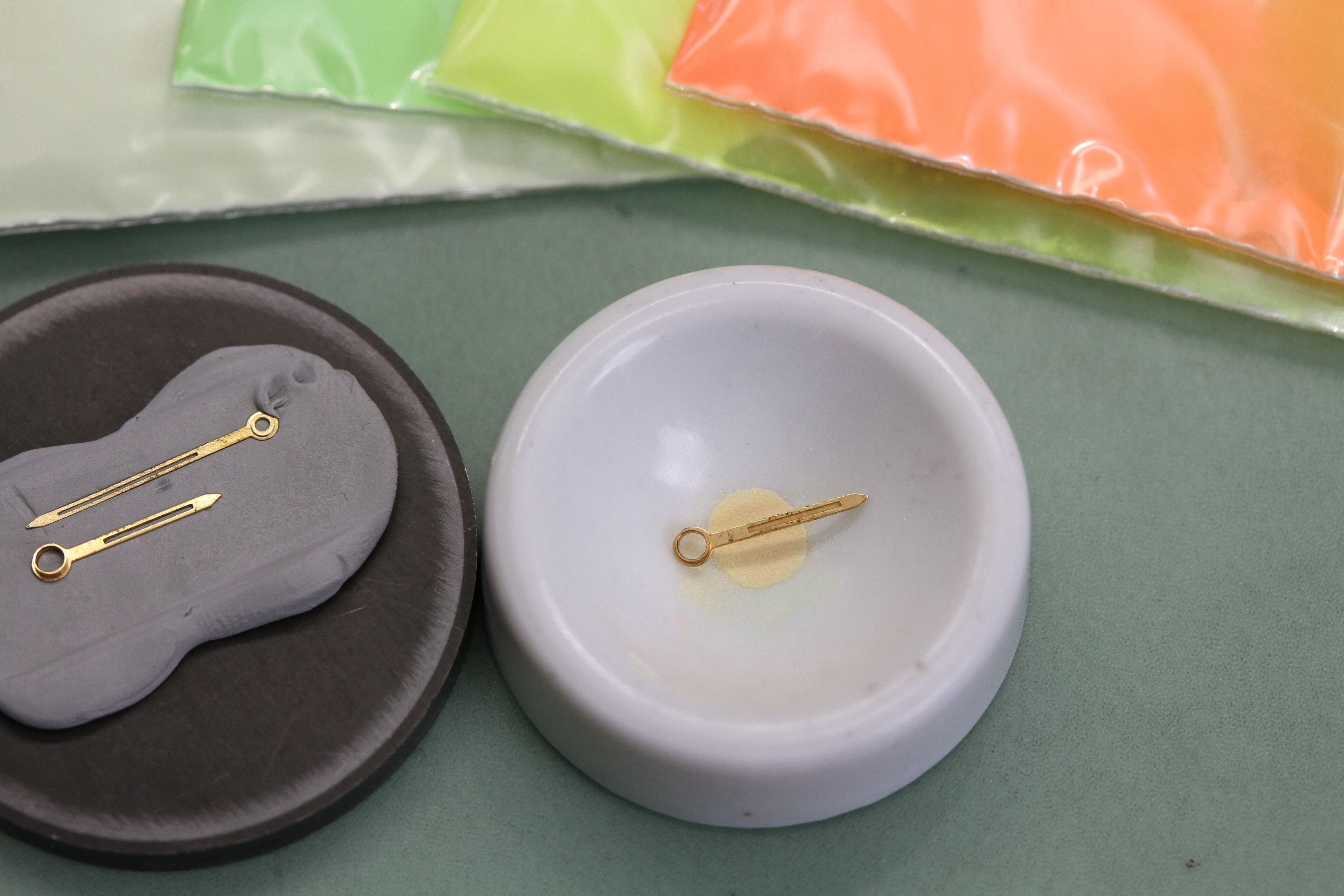

Ik heb bij Wesselink en Vreeker weleens wijzers laten relumen in oud geel. Zag er heel mooi uit, maar in mijn geval was er geen tritium meer waarmee de kleur moest matchen. Je kan altijd even informeren.
Als je dit echt heel graag wilt dan kun je denk ik beter alle wijzers laten relumen en dan in een vintage kleur. Wat je ook doet en hoeveel je ook je best doet, dat verschil blijf je zien, om nog maar niet te spreken over hoe het er in het donker uit zietâŠ

relumen gebeurt vanaf de onderzijde , schilderen vanaf de bovenkant
als je gaat schilderen schilder je ook het metaal van de wijzer mee en dat ziet er niet uit, of⊠het ziet er dan uit alsof iemand met een potje tippex en kwastje bezig is geweest
enige optie , lume eraf vanaf de onderzijde en met verf op kleur (geen luminova oid) weer ârelumenâ vanaf de onderzijde
