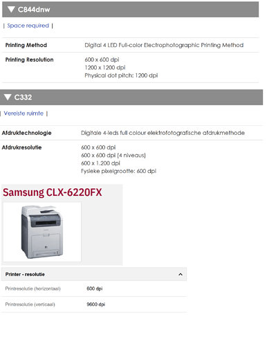

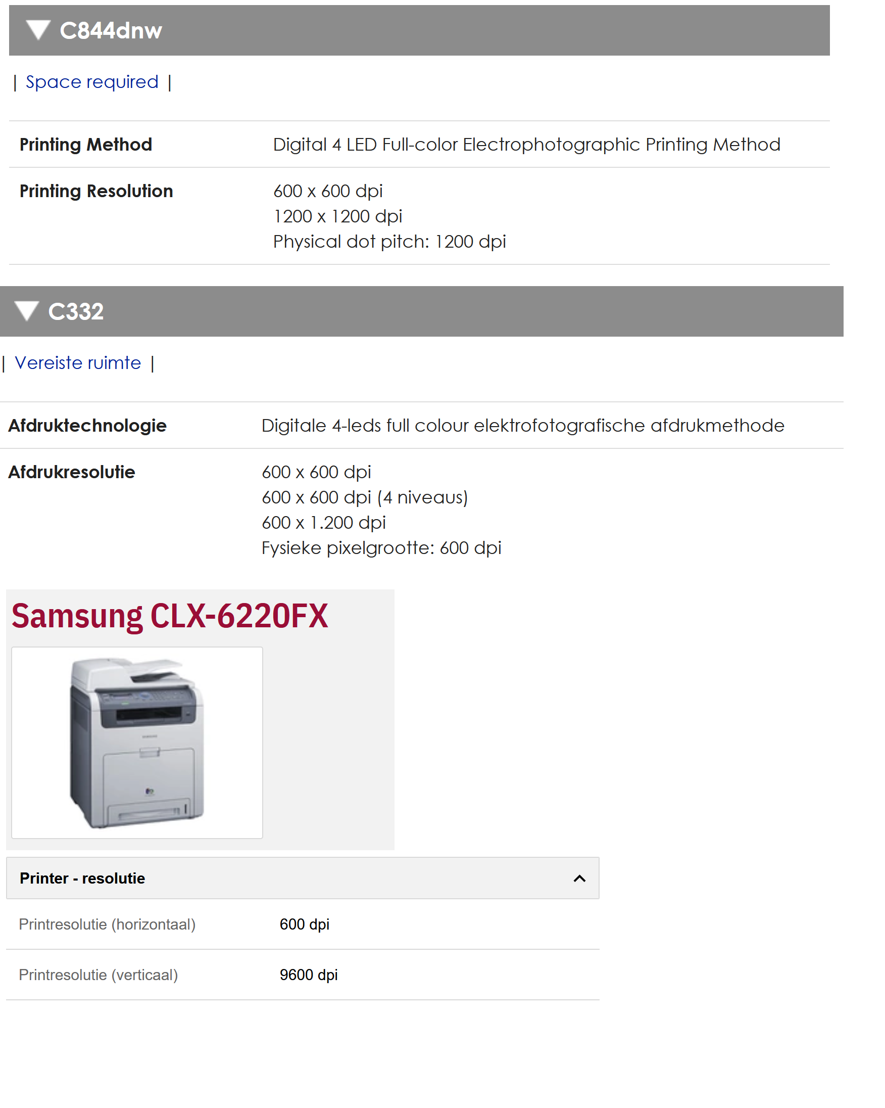

Dat weet ik maar al te goed, ik heb aardig wat ervaring met printen, en ook wijzerplaten printen namelijk. Daarom weet ik dat, afhankelijk van de soort printer de opgegeven resolutie niet zo symplistisch is als hoe hoger hoe beter. Het is een beetje zoals megapixels bij een camera, dat is ook niet persé hoe hoger hoe beter. Bij een laserprinter kan je mechanisme een heel hoge transportresolutie hebben, en dat is dan ook wat wordt opgegeven, terwijl de resolutie van de fysieke dot pitch daar nog los van staat. Bij OKI bijvoorbeeld geven ze dat ook los van elkaar op. Sommige fabrikanten geven dat niet los van elkaar op, maar dan staat er soms een ongelijke horizontale en verticale dpi, wat natuurlijk raar is als je het over een dot hebt, dan zou je het over een streep hebben eigenlijk. De reden daarvoor is puur, omdat het mechanisme heel verfijnd kan transporteren, terwijl de dots eigenlijk 600dpi zijn. Je kan dus de resolutie wat dat betreft niet altijd perfect interpreteren vanuit de specs, het is een indicatie en alleen als de dot grootte klein genoeg is krijg je daadwerkelijk netto een scherper resultaat.
Bij inkjet printers zijnde resoluties wel veel hoger, maar die zijn weer niet echt geschikt voor direct op het materiaal, zeker niet een bol oppervlak in twee assen.

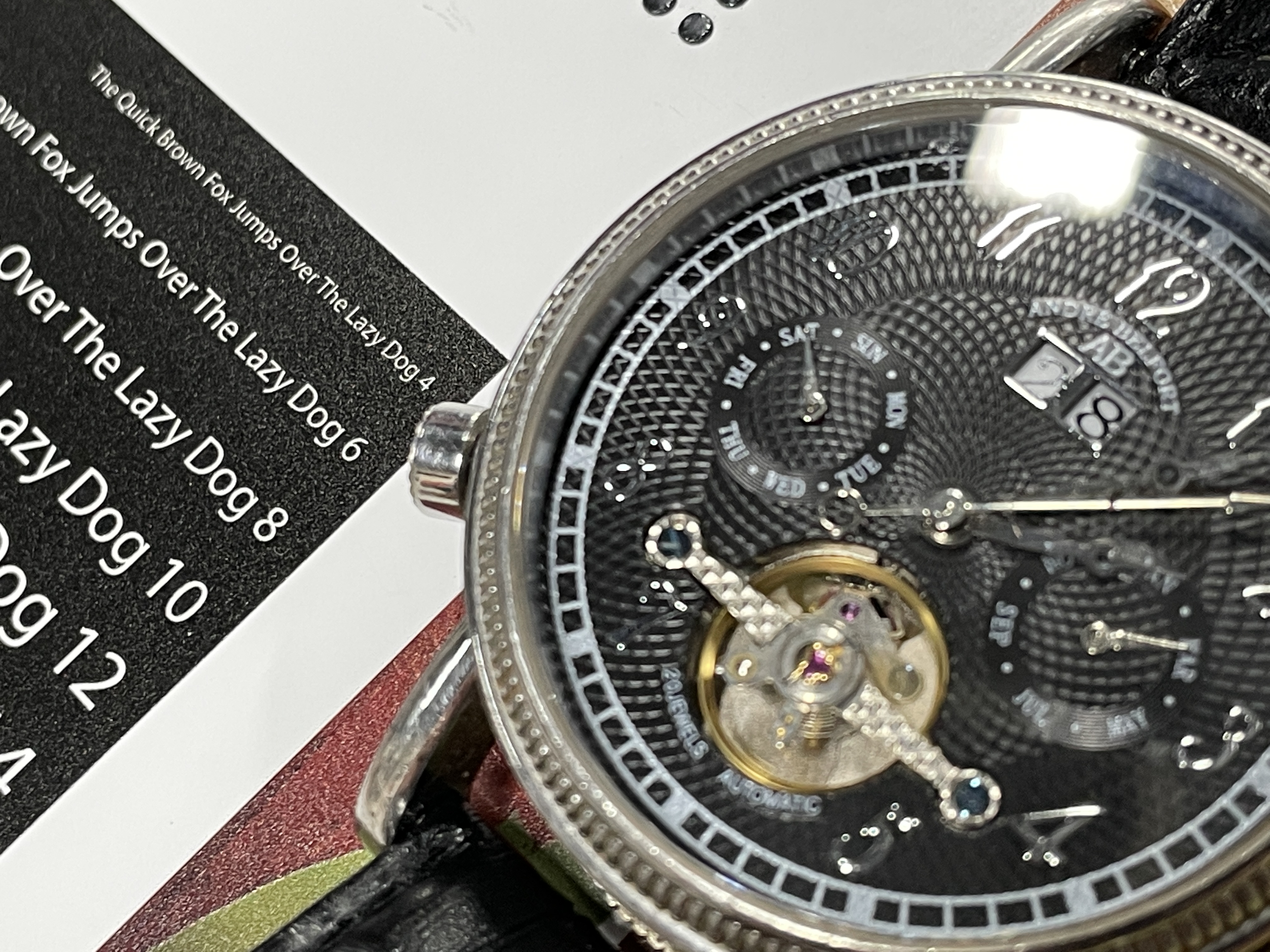

Zonder iets er naast voor de schaal kan ik hier weinig aan beoordelen. Het zou misschien ook duidelijker zijn als er een echt macro shot van werd gemaakt. Voor wat ik daar denk te zien zijn dat nog geen hele kleine details. Bedenk dat een wijzerplaat waar bijvoorbeeld ‘swiss’ staat vaak ook nog serifs heeft en dan praat je echt over mega kleine details hoor. Dat lukt niet met elke printer.
Maak nog eens een foto met een wijzerplaat er naast bijvoorbeeld.
Ja zal ik straks doen.
Vanavond als ik thuis ben zet ik de foto hier erop.

En hierbij de foto.
Horloge even van een collega geleend omdat de Casio niet plat wilde gaan liggen.
