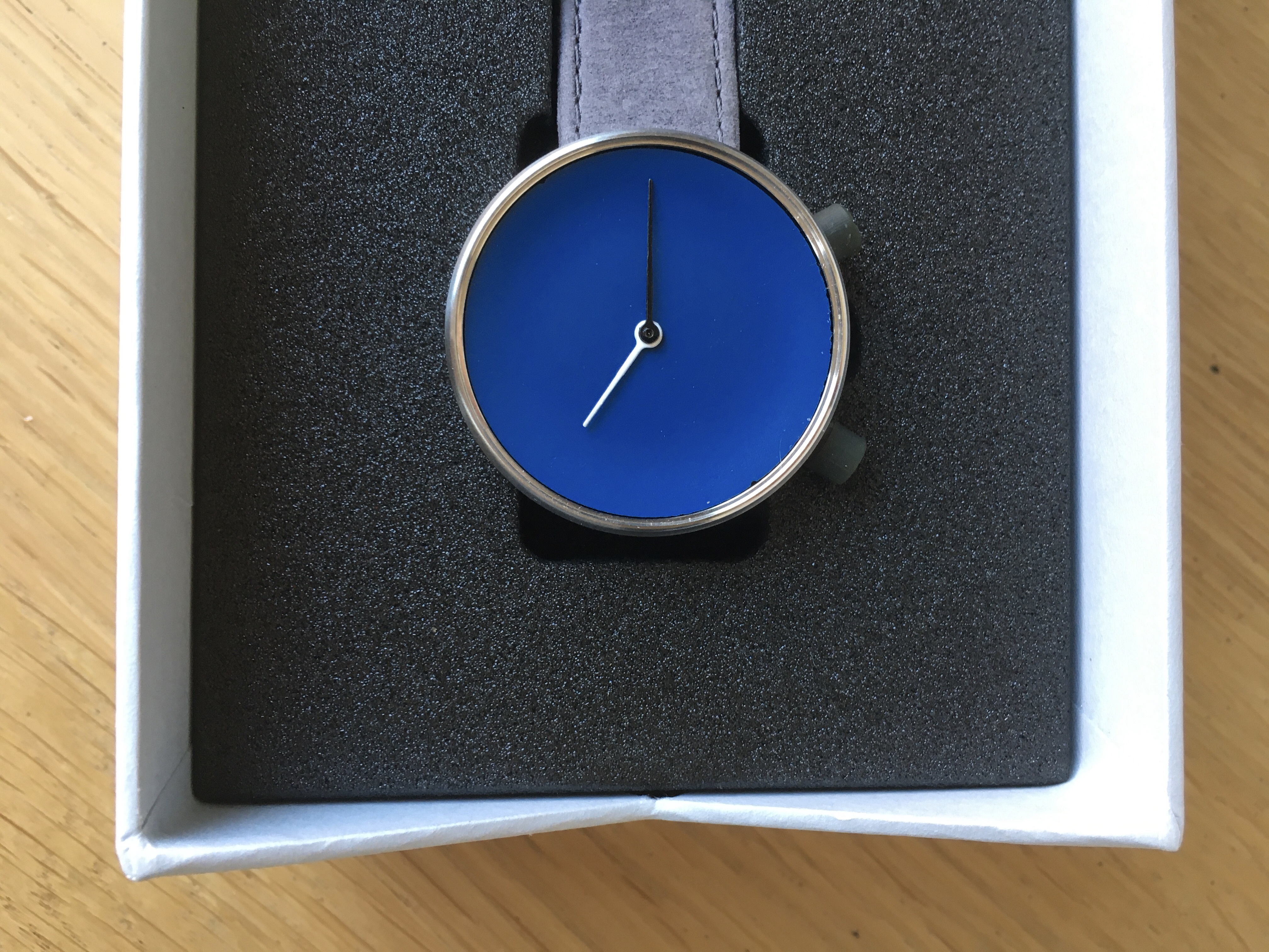

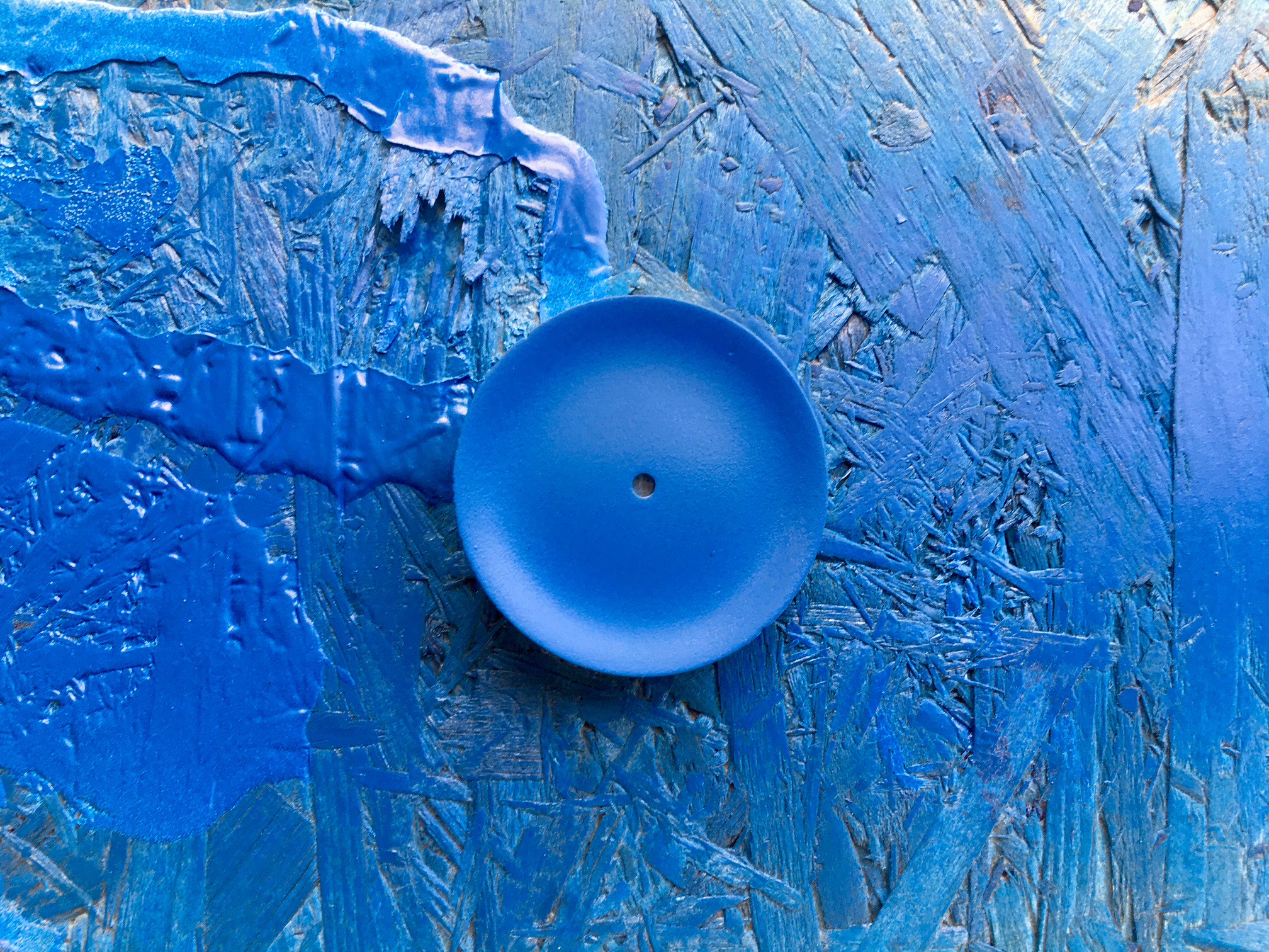

Hallo,
Voor een prototype ben ik op zoek naar iemand die mij kan helpen met het bedrukken van een wijzerplaat. De wijzerplaat is gemaakt van een nano-cured keramisch materiaal en met acryl gespoten. De bedrukken betreft 24 getallen en twee stipjes, alles in een kleur wit. Het oppervlak van de wijzerplaat is heel licht gekromd waardoor ik denk aan tamponprinten maar ik heb geen idee of dat een beetje betaalbaar is als het slechts om 1 (evt 4 stuks) wijzerplaten gaat. Bij eerdere prototypes heb ik gewoon een transparante sticker laten drukken en de kromming was zo licht dat dat geen probleem was, maar de glans van de sticker op de wijzerplaat is natuurlijk niet erg fraai.
Alvast hartelijk dank voor het meedenken,
groeten,
michel

haha, dat zie ik als een compliment! Echter dit is een 24 uurs uurwerk en dat leest zonder getallen op de wijzerplaat knap lastig af. De kunst is vooral om m niet te verpesten met het bedrukken… en daar heb ik dan weer wat hulp bij nodig

Met wit kan ik je niet helpen. Er bestaan wel printers voor witte afdrukken, maar die bezit ik niet. Wellicht is dat wel uit te besteden, maar de resolutie van die printers is nog lager dan wat ik al gebruik en ik zoek juist hoger zelf. Bij themagictouch.nl hebben ze er in elk geval wel ervaring mee, alleen dan weer niet met wijzerplaten voor horloges, maar nogmaals, om redenen van oplossingsvermogen.

Dat zijn LED UV printers en kunnen o.a. wit printen maar omdat er een hoogte verschil in de wijzerplaat zit gaat het niet lukken. Resolutie is vaak in te stellen.

In principe gaat dit alleen op vlakke ondergronden of op ronde (drinkflessen) voorwerpen i.c.m. een rotary systeem.
Als het object niet vlak is dan is er een hoogte verschil waardoor de inkt gaat vernevelen omdat de ruimte tussen de printkop en het object te groot wordt.

Wellicht een beetje een ghetto oplossing, maar in de modelbouw wordt vaak op transparant transferpapier gedrukt. Dit kan je op de plaat aanbrengen en met een decal softener neemt het de vorm van het oppervlak aan. Vervolgens nabehandelen met een transparante lak. Misschien niet de mooiste oplossing maar voor een prototype wellicht voldoende?

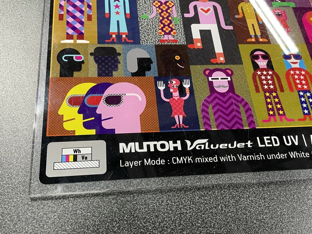

Hieronder de foto’s.

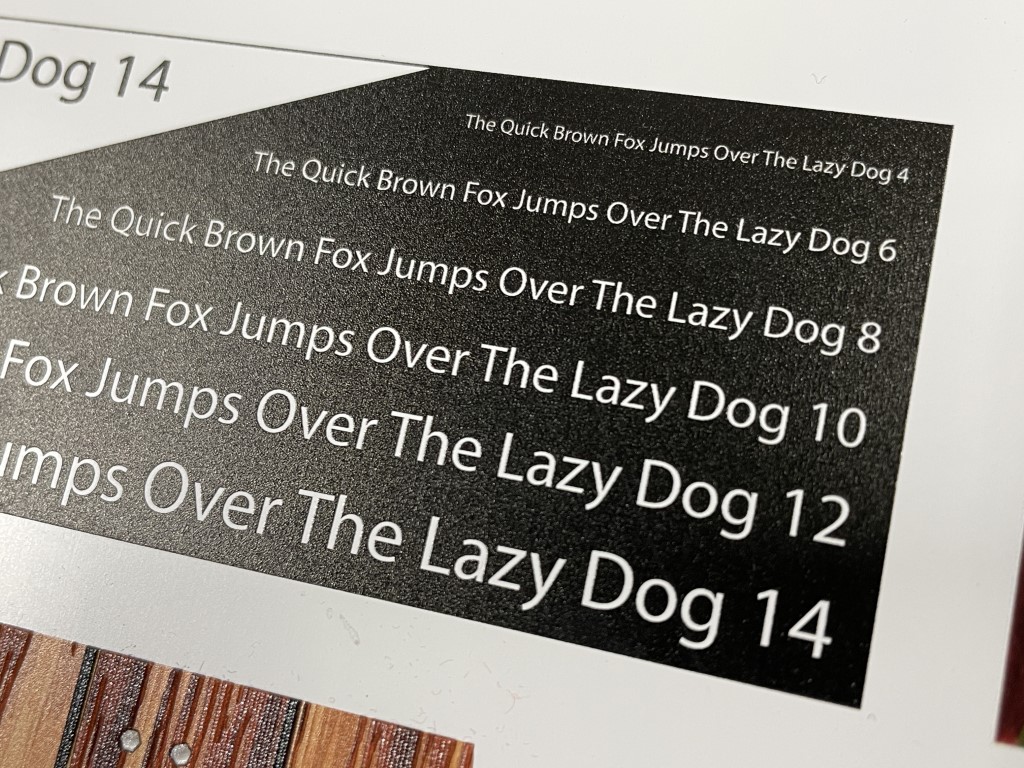

Zoals je kan zien gaat het tot heel klein en voor het oog ziet het er nog prima uit.
In kleur (cmyk), wit en vernis op transparant acrylaat.

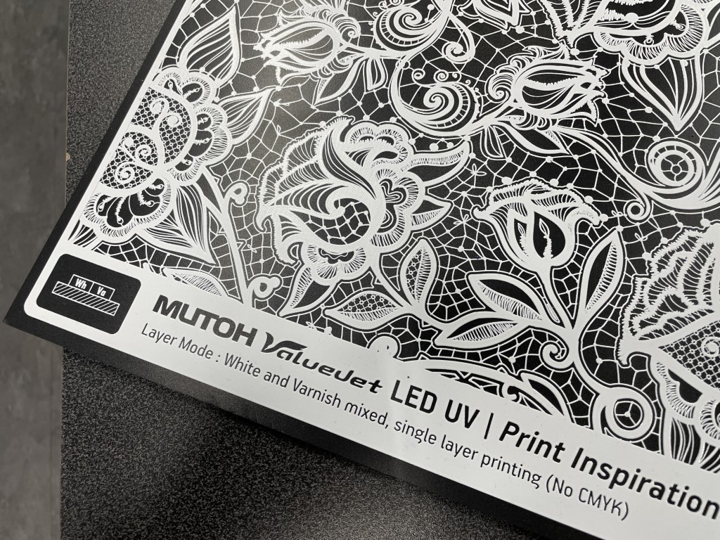

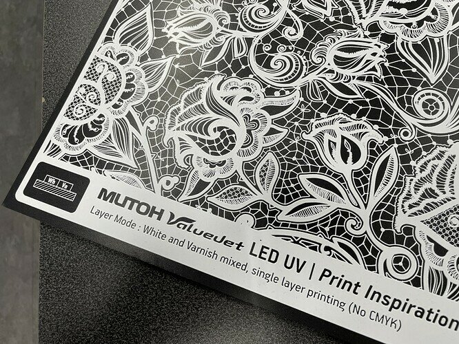

Wit en vernis geprint op zwart materiaal.

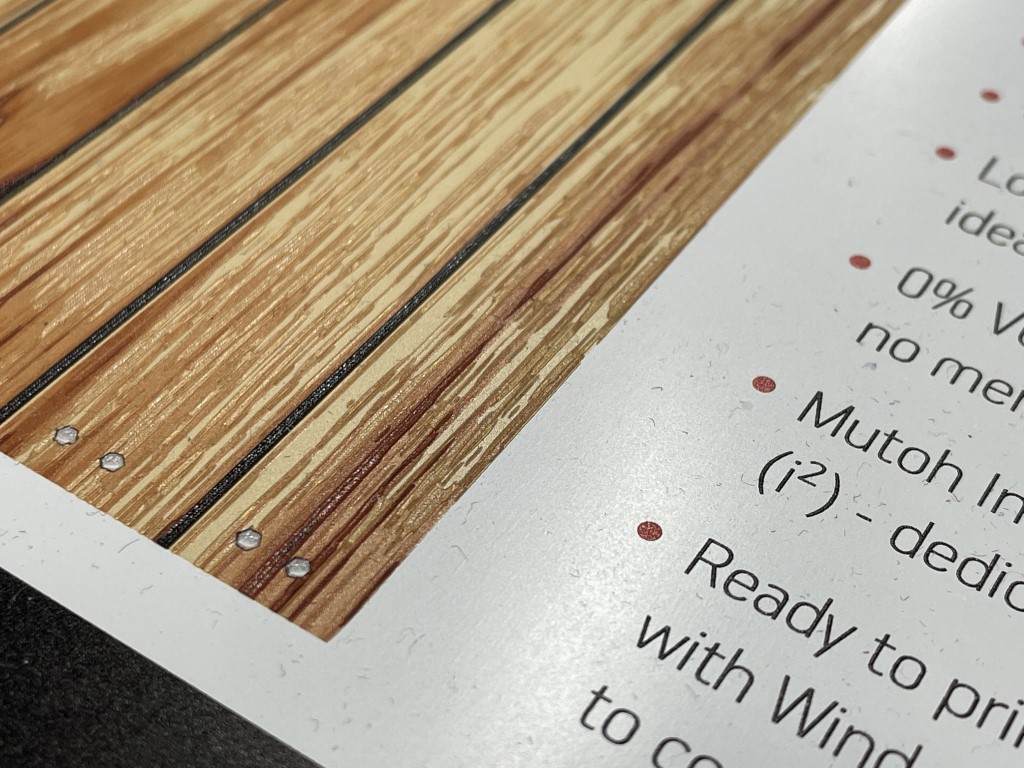

Houtstructuur geprint met een echt reliëf erin.
Op de foto misschien niet goed zichtbaar maar in het echt voel en zie je de houtnerven.

Heel erg bedankt voor het meedenken. Die UV printers zien er wel heel interessant uit maar ook daarmee vraag ik me af of het op een gekromd oppervlak als dit kan. Ik zag een filmpje dat er gedrukt werd op een rond object, maar dat object bleek in een houder te zijn opgespannen dat bij iedere printlijn meedraaide zodat het te printen oppervlak altijd zo dicht mogelijk bij de printkop was.
Iemand anders (ik dacht eigenlijk hier, maar kan het bericht niet vinden) tipte het bedrijf “the magic touch” in Heemstede. Zij verkopen transferpapier voor verschillende oppervlakken. Dat klinkt een beetje als het ‘ghetto’-idee van David maar als het pakt op de ondergrond goed genoeg voor deze proto ronde. Ik ga ze woensdag eens bellen om te vragen of ik langs mag komen.
