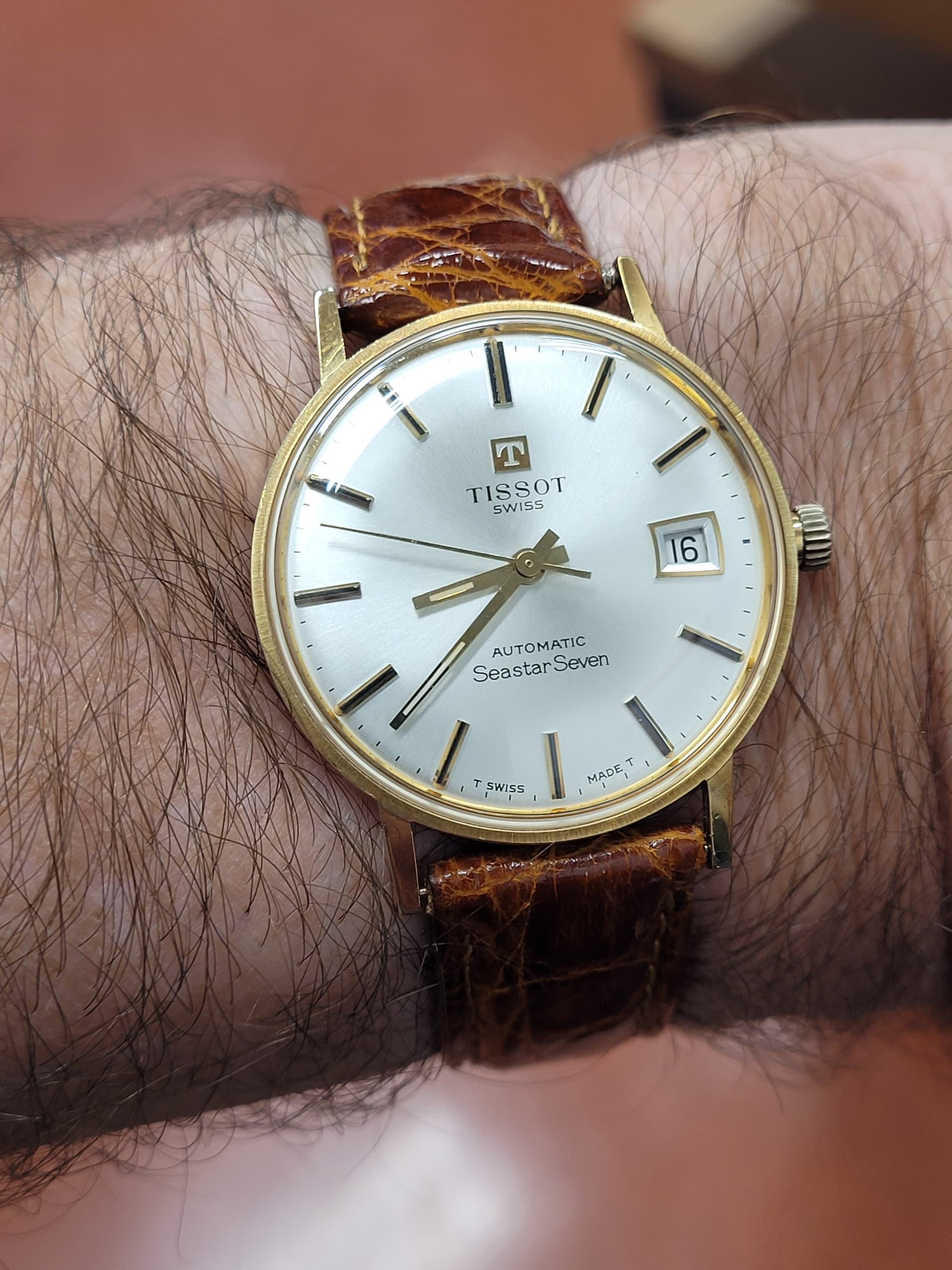

Twee veel gedragen erfstukken zonder enige patina dus ze zijn er echt wel:
En bij de laatste kun je zien dat de 600 een redial is, wat @Quintage al liet zien met de verschillende fonts. De S, a, t en r zijn overduidelijk verschillend.
