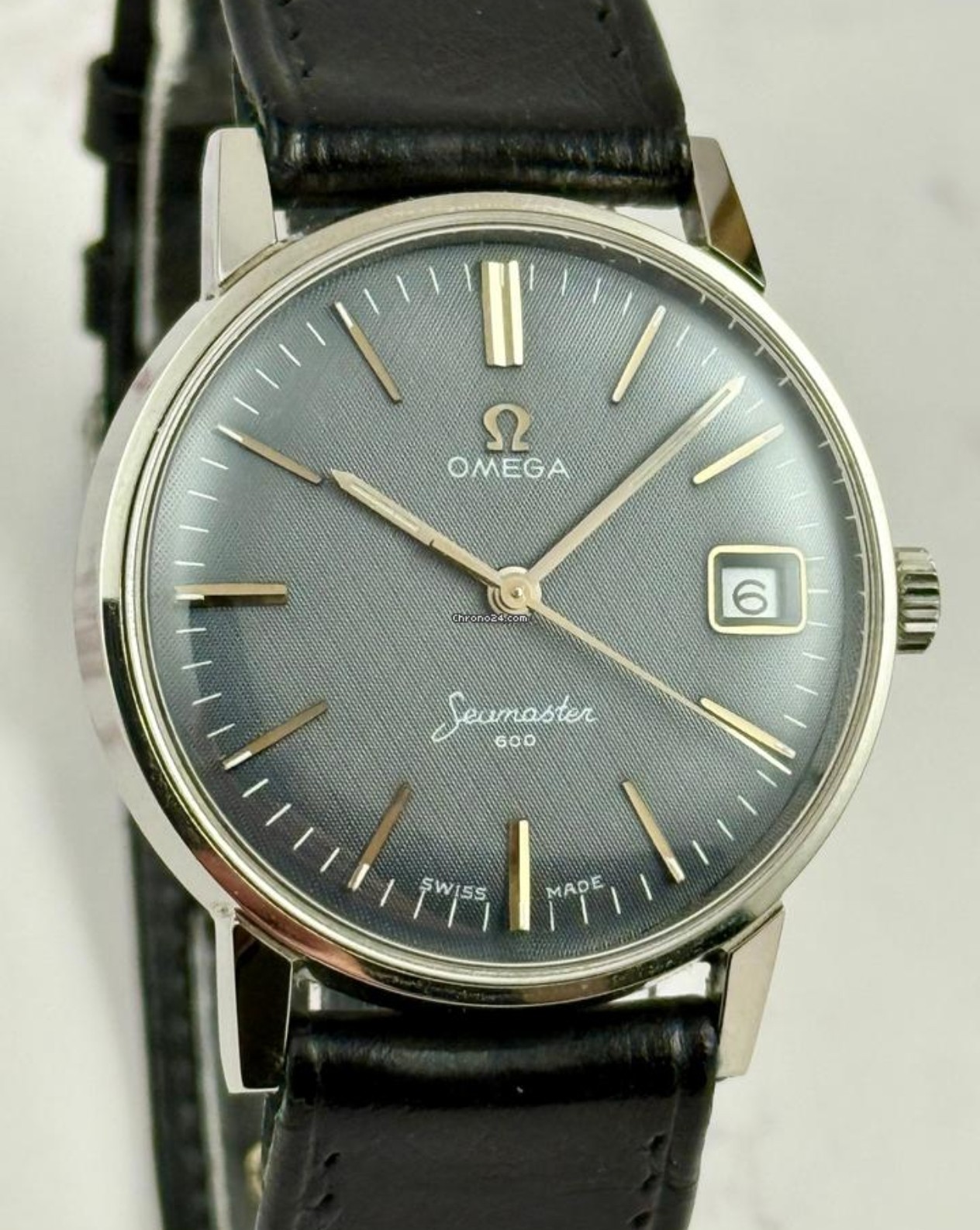

Ik heb deze Omega seamaster 600 (136.011)
Besteld via C24.
Gisteren heb ik deze foto gedeeld op het forum waarop ik een bericht heb ontvangen dat de wijzerplaat niet origineel is.
Hierop heb ik een bericht gestuurd naar de handelaar en deze zegt nu dat de plaat 100% origineel is en dat hij dat kan bevestigen…
Kan iemand hier iets zinnigs over zeggen?
Dankjewel alvast.
Ik kan er niet echt iets zinnigs over zeggen maar het lijkt wel gephotoshopt, als je kijkt hoe die markers zitten. Het einde lijkt te zweven op de wijzerplaat. De lume op die markers zit ook een beetje gek, plus de a in Seamaster is open aan de bovenkant.
Ben wel benieuwd hoe die handelaar kan bewijzen dat hij echt is, heb je dat gevraagd?

Het zou best kunnen dat de wijzerplaat origineel is maar wel opnieuw gelumed.
Die minutentrack ziet er niet best uit en de “swiss made” erboven ipv eronder voelt ook niet goed.

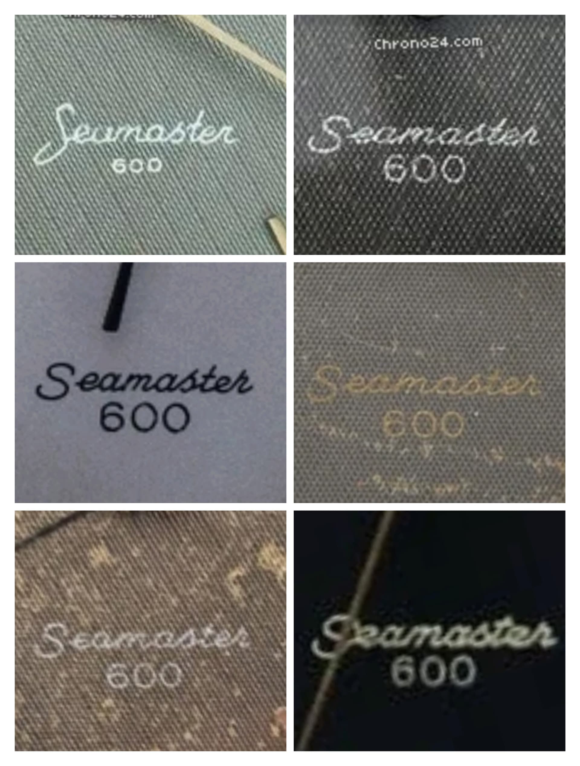

edit voor Google voorbeeld: Ik zou eerder zoiets verwachten:
Volgens mij horen er kleine bolletjes aan het einde van de indices te zitten en zou het getal 600 groter moeten zijn. En de linkerpoot van de M lijkt niet te kloppen, maar dat zou nog camera-angel kunnen zijn…
Onder voorbehoud van een model-uitzondering die ik niet ken.

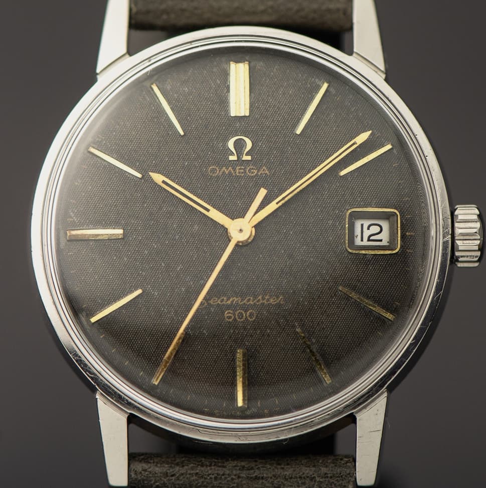

Je kunt hem overigens zelf ook wel vergelijken met deze die te koop staat:
https://www.chrono24.fi/omega/136012-seamaster-600-top-condition-cal-611-rare-textured-grey-dial--id43715572.htm
Ik denk zelf dat de textuur enzo van de wijzerplaat klopt, maar dat hij opnieuw is gelumed en misschien ook wel bedrukt.
ook die heeft puntjes, andere M en grotere 600 (en andere S van Seamaster)
(en die heeft geen datum)

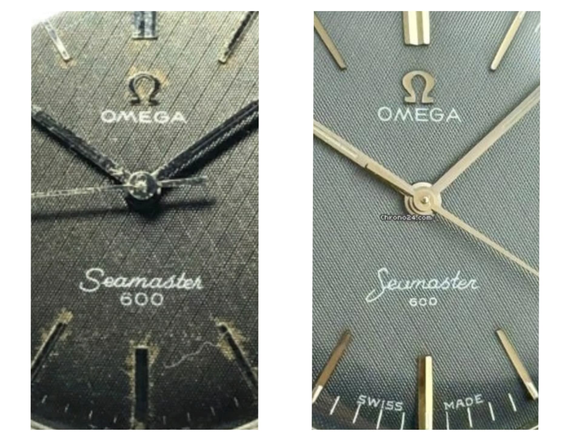

Inderdaad een goed voorbeeld. Consensus: Als basis is een originele wijzerplaat gebruikt, maar no way dat de bedrukking origineel is.
Ik kan er niet heel veel over zeggen maar als je kijkt naar de Seamaster met Grey linnen dial van de OmegaForum link die door @KaiseRRub gedeeld werd, zie je wel degelijk flinke verschillen in typografie en plaatsing van de letters…
Redflag wat mij betreft (in ieder geval van één van de twee):
(Links OF, rechts jij)
Ik heb deze opmerkingen voorgelegd aan de handelaar.
Wacht op antwoord.
Toch nog even verder gekeken. En als je het met allemaal anderen vergelijkt, zijn ‘Seamaster’ en ‘600’ echt opnieuw gedaan…
Er zit lumen op de indices. Dat hoort volgens mij helemaal niet. Horen bolletjes tegenaan te zitten.
Dankjewel voor de duidelijke foto.
Ik heb deze doorgestuurd naar de handelaar.
En nu de hamvraag, deal annuleren…
Wat zouden jullie doen?

Volgens mij is het niet eens lume, maar is de minutentrack over de indices heen geprint.
Nou zie ik het ook.
Scherp gezien.
