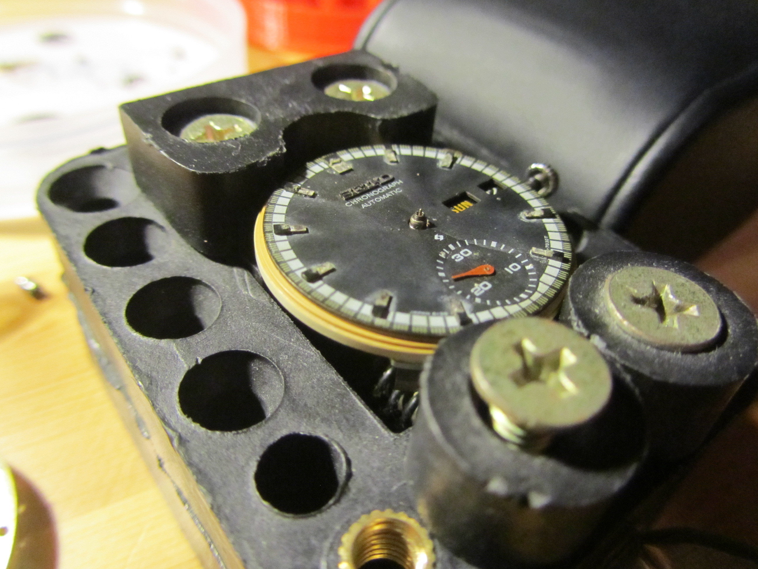

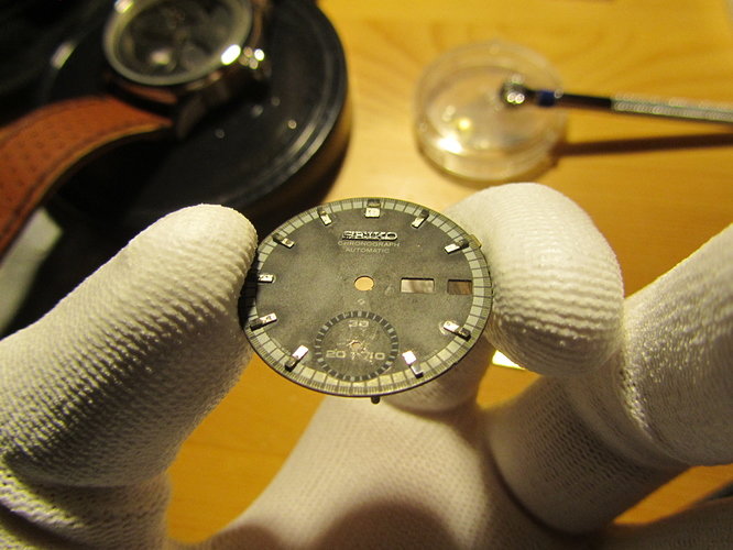

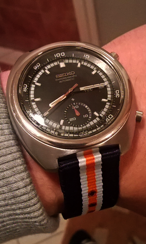

Alleen de kwaliteit van de wijzerplaat viel tegen, deze is denk ik ooit vochtig geweest waardoor alles is gaan oxideren en aan is gaan slaan. Ook zijn de lumen volledig weg, dus het zal wel vocht schade zijn.
De wijzerplaat voor het opknappen:

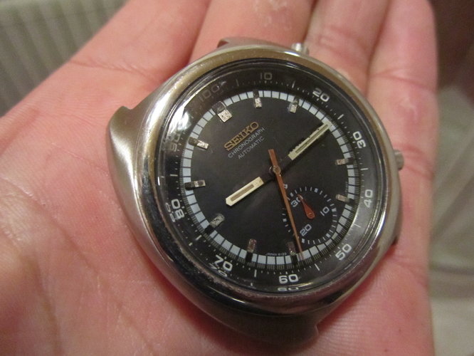

Na enkele top geheimen handeling uit te hebben gehaald:
Ik ben weer tevreden.

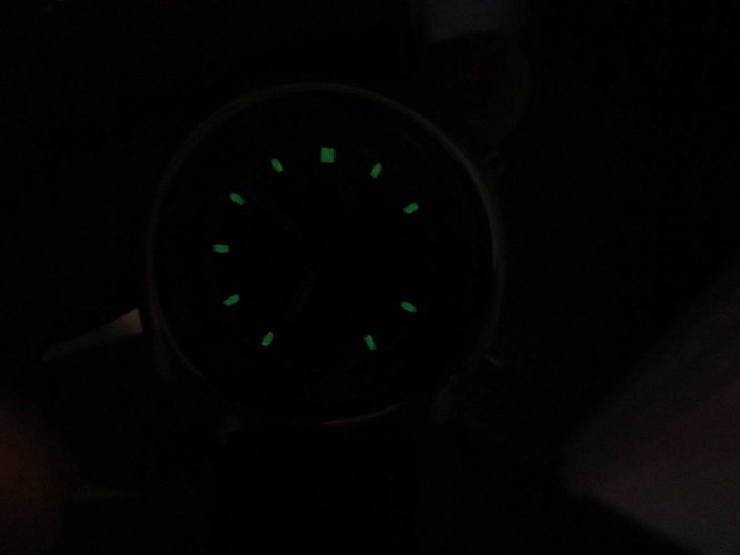

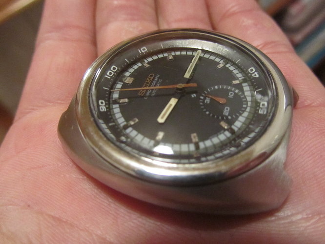

Nu heb ik toevallig thuis ook nog lumen poeder liggen, dit ga ik zaterdag terug plaatsen.
Wat zal ik met de lumen doen in de wijzers? ik vind de bruine kleur eigenlijk wel iets hebben van deze lumen…
Mooi gedaan! Ik zou de oude lume gewoon laten zitten. Veel mooier.
Fraai werk, mooi opgeknapt die wijzerplaat. Lume zeker zo origineel laten, geeft em karakter
Even een drupje sojasaus door de lume doen die je gaat aanbrengen op de indices @HanDavinci . Dan matchen ze met de wijzers.
Dat heeft Stefan zelf ook al eens gedaan.
Hij had alleen AH huismerk…
Die is er nog weer redelijk netjes onder vandaan gekomen. :+1:
Zou zoals hierboven al gezegd proberen de kleur een beetje te matchen met de wijzers. Mocht dat niet lukken dan zou je kunnen overwegen ook de wijzers opnieuw te doen.
Ik zou wel eerst oefenen op een paar oude wijzers (tenzij je al genoeg ervaring hebt met lumen) want wijzers lumen is best lastig. :sweat_smile:

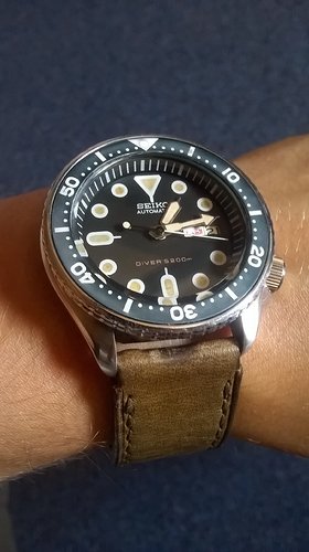

Ooit een keer een oude wijzerplaat van een Seiko Diver zuiver proberen te maken, water werkte niet… Alcohol ook niet. Dan maar iets sterkers proberen. Wasbenzine gebruikt, lukte ook niet. Toen ging ik savonds mijn tanden poeten en toen kwam ik op dat geniale idee. Tanden pasta is een heel fijn polijstmiddel zodat je de oxidatie er af krijgt, maar de bedrukkingen nagenoeg niet aangetast worden.

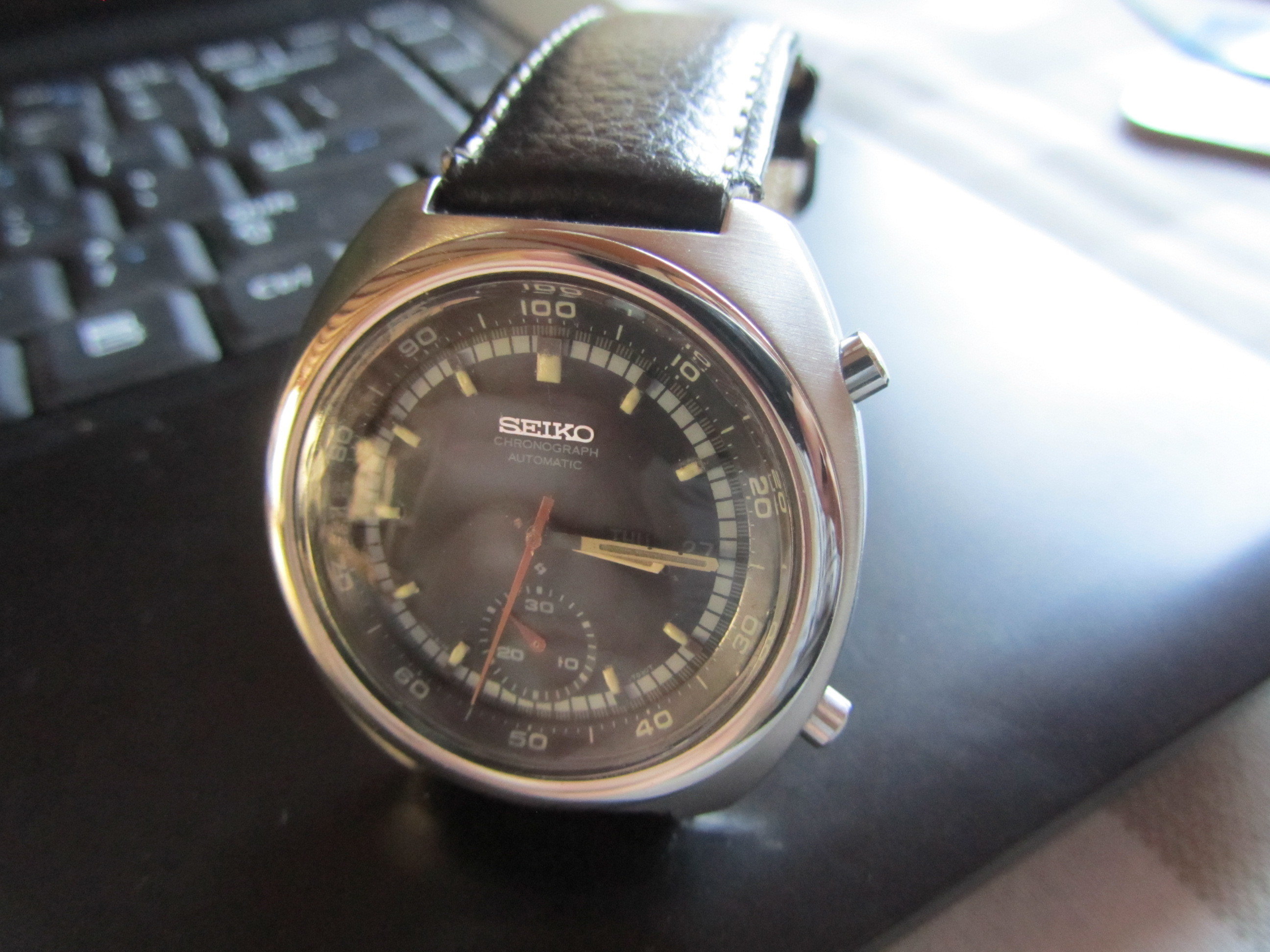

Oke, mijn eerste poging tot het relumen van een wijzerplaat:
Het resultaat:
Ik vind het netjes. Ga je de wijzers ook doen?
Je bent een “fijne” kerel !!!
Ik twijfel nog, Maar ik denk dat ik deze zo laat… Ik ben bang als ik doorsla in het opknappen dat de oude gebruikte look verloren gaat.
