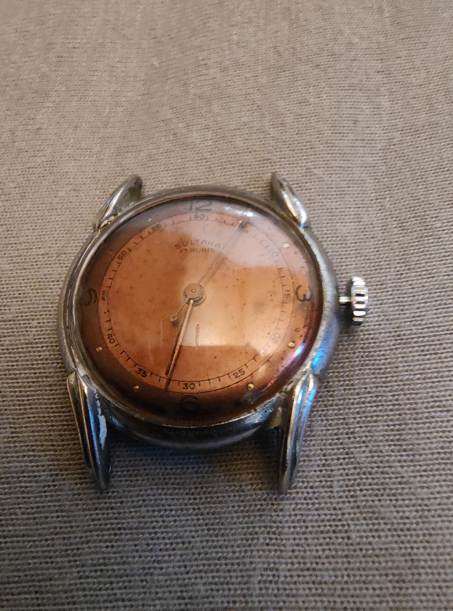

Heeft iemand een tip hoe de wijzerplaat schoon te maken?
Ik heb een oud horloge gekocht waarop de tijd bijna niet meer te zien is…
Dank alvast!

Ik zou hier niets aan doen.
Opknappen zal niet gaan, beschadigen wel.
Ik denk dat je gelijk hebt…
Dank voor je reactie
Beste kans is met een beetje rodico proberen losse deeltjes te verwijderen, voor de rest mooi laten wat het is.
Succes
En zelfs dat zou ik denk ik bij een horloge als dit niet doen
Je zou kunnen overwegen om zwarte wijzers te plaatsen. In mijn ervaring ga je de wijzerplaat eerder permanent vernielen dan mooier maken.
Contrastrijke wijzers zijn een oplossing. In Dr Ranfft geef je het caliber in en je hebt de asmaten van de wijzers…
Succes!
Dank Serge

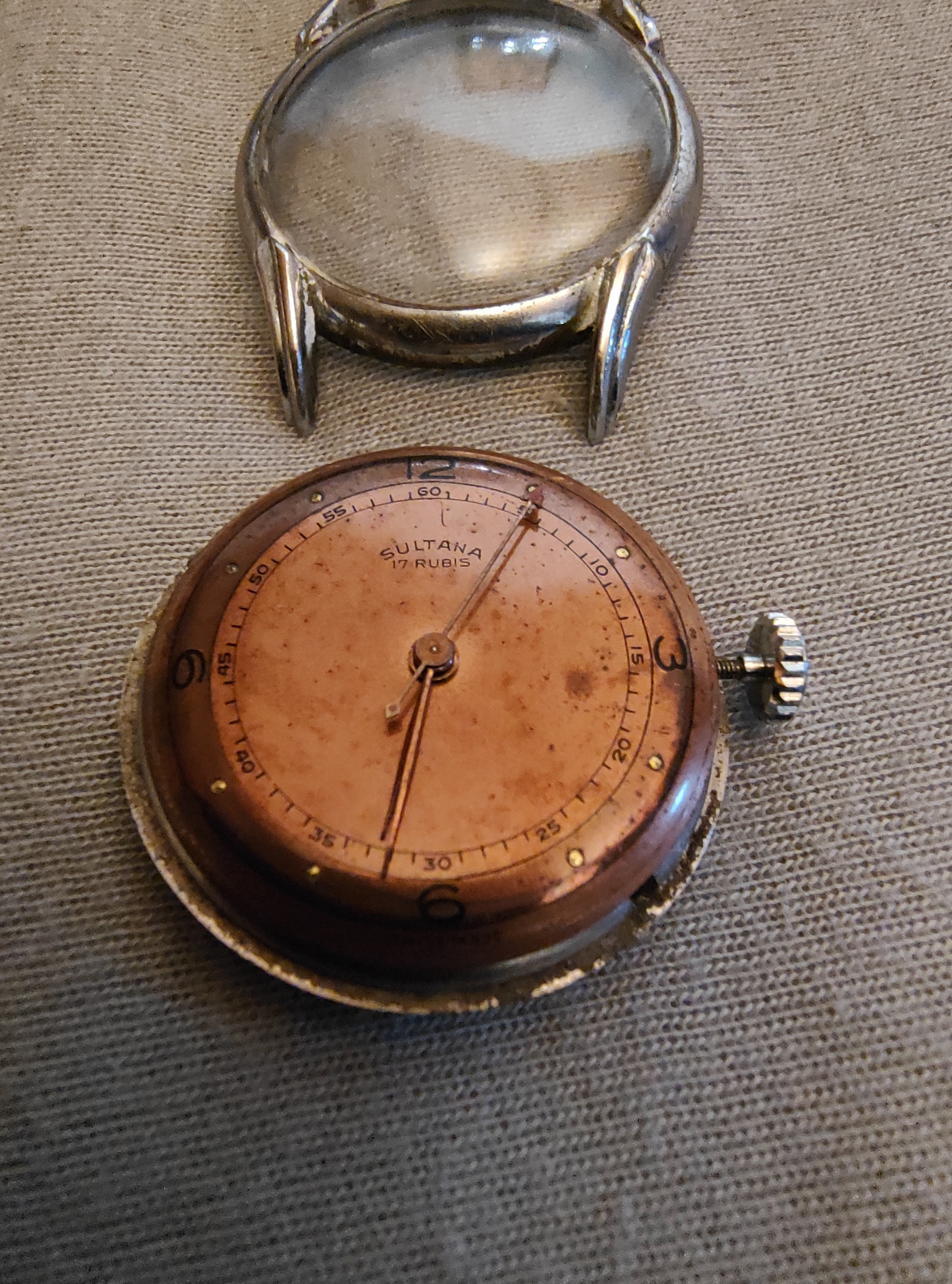

De substantie is zo te zien al in je wijzerplaat getrokken, dus daar kun je niks aan schoonmaken. Ik zou het glas een polywatch beurten geven (als dat nog niet gedaan is) en andere wijzers er op zetten of verven.

Misschien, maar zeer waarschijnlijk zit er radium in het horloge!
Ik denk het niet, zie geel lume plekken of resten daarvan. De cijfers zijn zwart gelakt. Dus zeer vermoedelijk niet.
Seconded
Of de bestaande wijzers van een likje verf voorzien. Gewone modelbouw (acryl) verf kun je eventueel zo weer verwijderen met een beetje thinner.
Oke…, daar sta je niet bij stil als je begind met knutselen aan horloges🤔
Nu ook niet bij dit horloge
