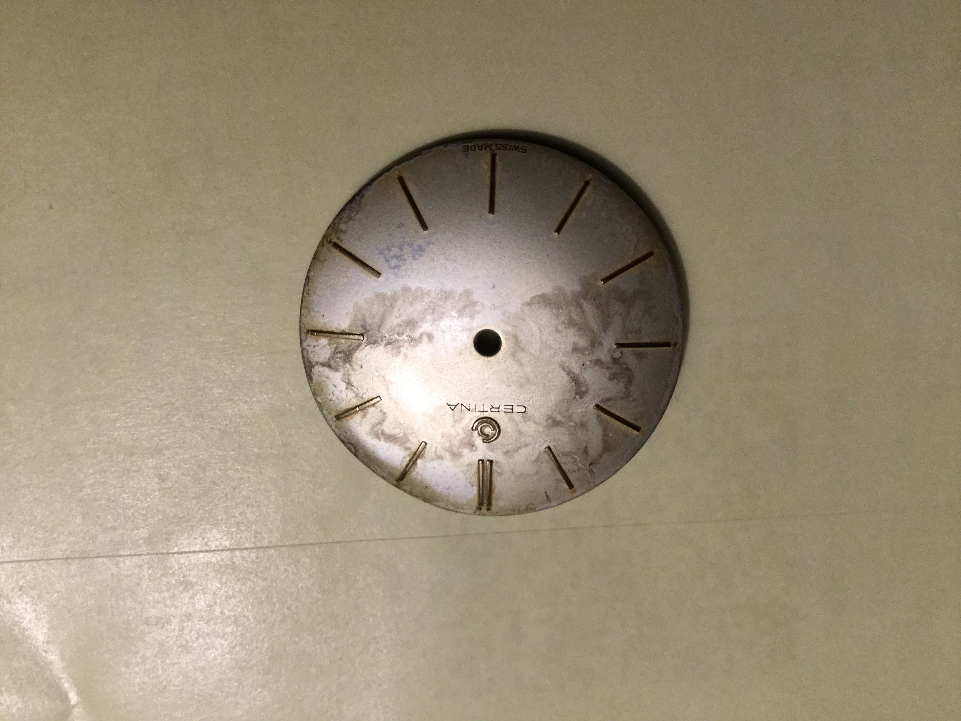

Sinds kort in bezit gekomen van een certina welk een werkelijk een perfect movement heeft maar uiterlijk wat werkt werk behoeft. Nou is mijn grootste zorg hoe je een verweerde wijzerplaat ( zie foto) schoonmaak zonder dat je alles wist. Iemand een idee hoe je dit moet aanpakken?
Ik heb dit een paar keer geprobeerd. op verschillende manieren, wattestaafjes, alcohol, water, rodico… In alle gevallen is het mis gegaan. Het wordt alleen maar erger…

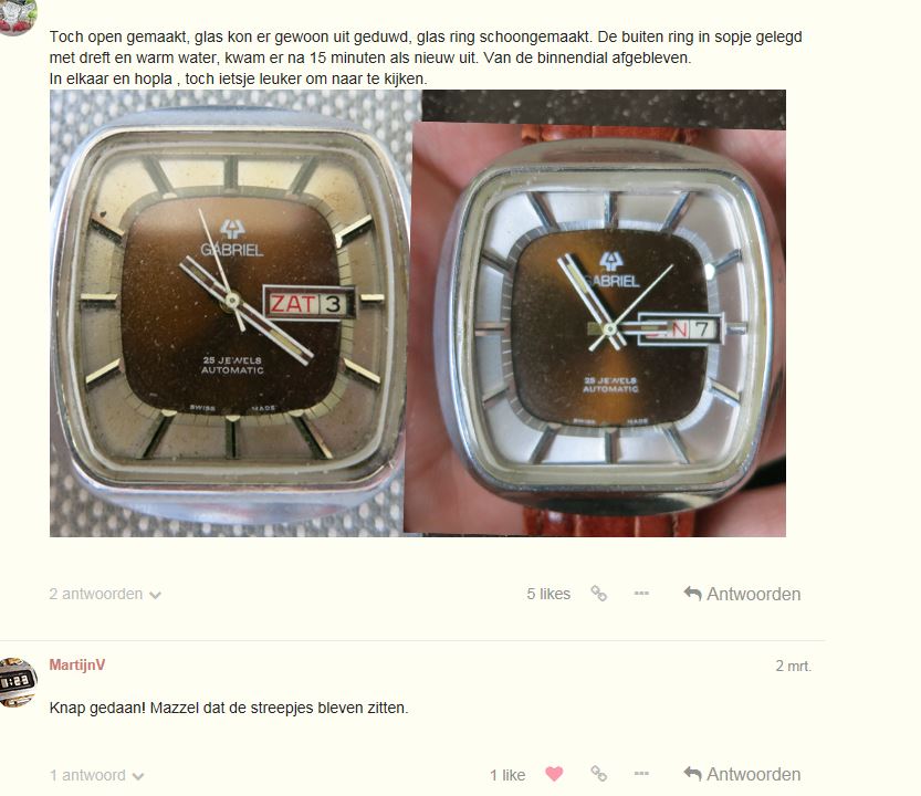

Ik heb er al een paar in warm water 40 / 45 graden met scheutje dreft plus paar druppels azijn geprobeerd , 15 minuten laten weken en kwamen er schoon uit. ps niet op, wrijven
Super tip Roel, dank je. Ik ga het proberen te onthouden…

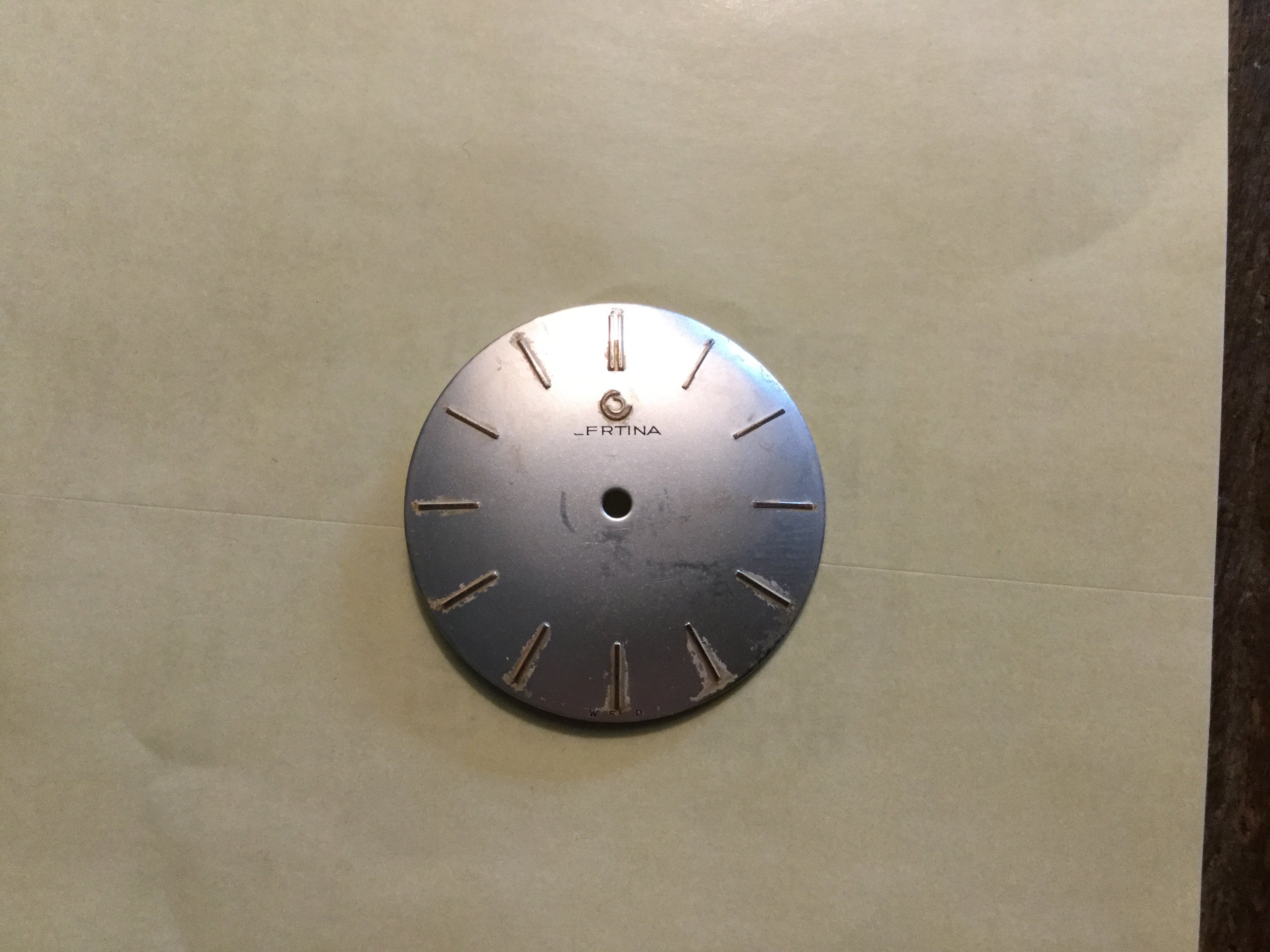

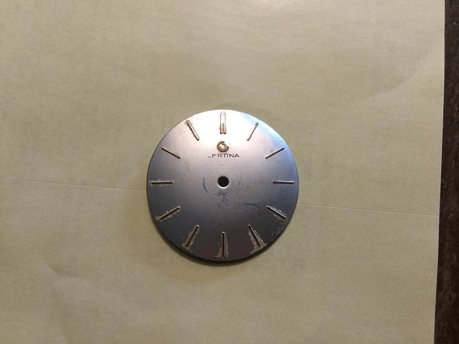

K…t mislukt!!
Aanvankelijk ging het heel goed met het “recept” van Roel. niet te snel maar na een tiental minuten zag je de vlekken minder worden. De dial eruit gehaald en afgespoeld. Zo ver niets aan de hand en was ik best wel blij met het resultaat. Maar toen; ging het toch mis. De letters verdwenen als van zelf en zie het resultaat. Wil iemand nog een dial?
Ach wat heet mislukt, het is wel weer lekker schoon. Hoeveel druppels Dreft had je gebruikt?

In de door Roel aangehaald post staat al dat hij van de binnendial was afgebleven

Raar dat die letters eraf komen. Moet het toch al in verre staat van ontbinding geweest zijn . Jammer
Het is maar wee eens bewezen, wijzerplaten met patina moet je vanaf blijven.
