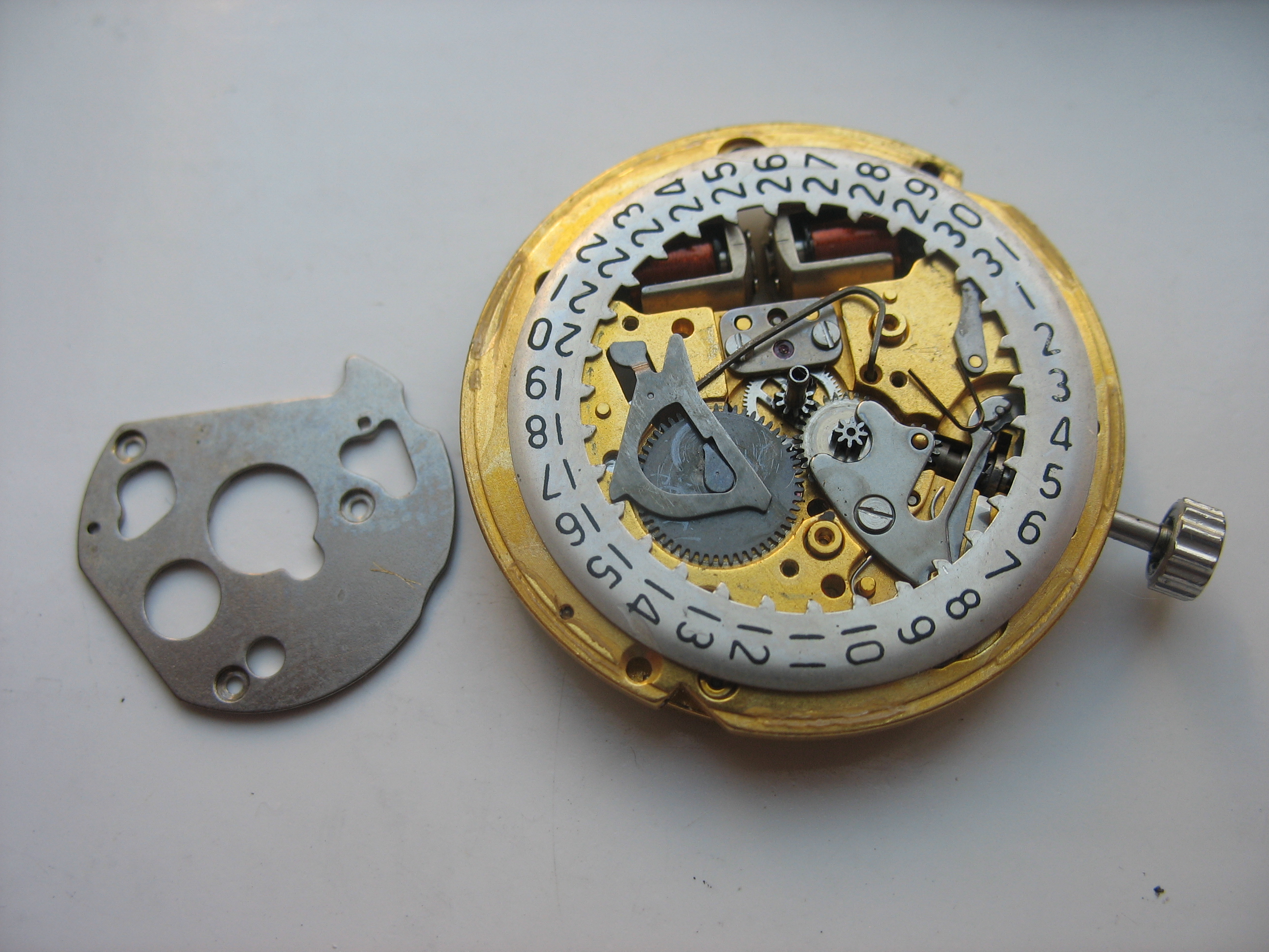

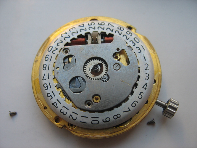

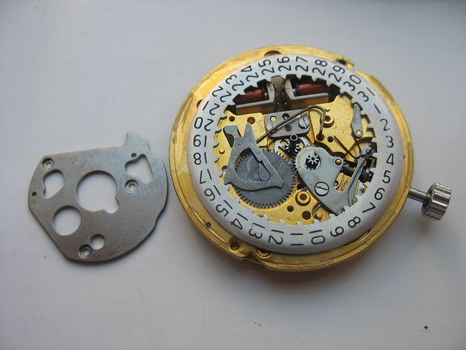

Dit zit er onder de wijzerplaat van een Bulova accutron:
en daarna dit:

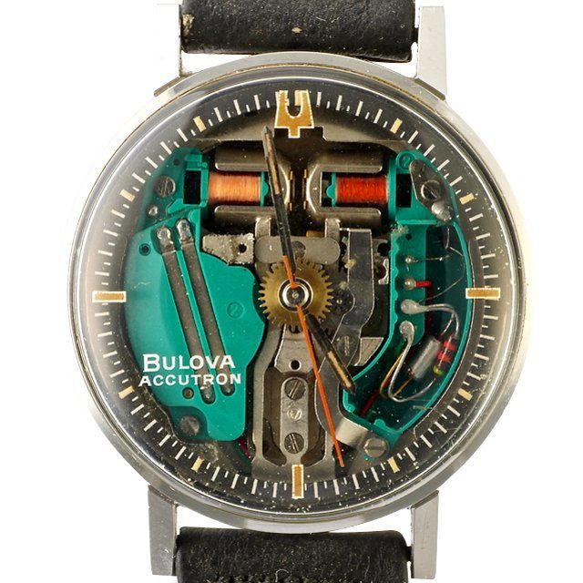

Dan zou ik eerder kijken of je een transparante deksel voor de achterzijde van de kast kan vinden ipv een tof vintage uurwerk uit elkaar halen om uiteindelijk niet zo heel veel te zien. Dit noemen ze ook wel een “Spaceview Back” of “Spaceback”. Dan zie je het uurwerk echt, niet de dag/datumwielen aan de voorzijde. Hoef je alleen het horloge maar om te draaien om de goodies te zien en je laat het uurwerk daarmee intact. :wink:
https://www.accutrons.com/spaceback
De wijzers verwijderen geeft al kans op beschadiging van het index rad, en die zijn niet meer te krijgen.
Zie: http://www.epbenders.com/wp-content/uploads/2014/08/Van-hobbyist-naar-specialist-2.pdf
Dan is misschien een idee om eens zo een model te kopen :wink: 1965 Bulova Accutron Spaceview :nerd_face: :partying_face:

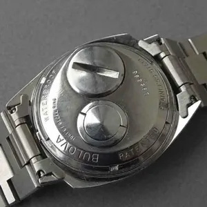

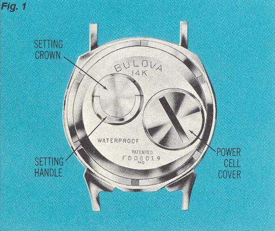

@ElderRuwy het is een goed idee een transparante achter deksel, maar het is niet geschikt voor alle Accutron modellen vanwege “functioneel” geplaatste batterij en de kroon :wink: zie foto
Groeten Iwan :motorcycle:
Achterkant
True. Op die site wordt ook aangeven dat het niet bij 214’s kan. :wink:
Dat heeft meer met de stelkroon op de achterzijde te maken dan met de batterij dacht ik zo te lezen. (Hoewel het batterij dekseltje vast ook niet helpt.)
@ElderRuwy :blush: Klopt, naast batterij is ook de kroon op de achterkant, heb ik in mijn vorige bericht vergeten te vermelden en nu toegevoegd
