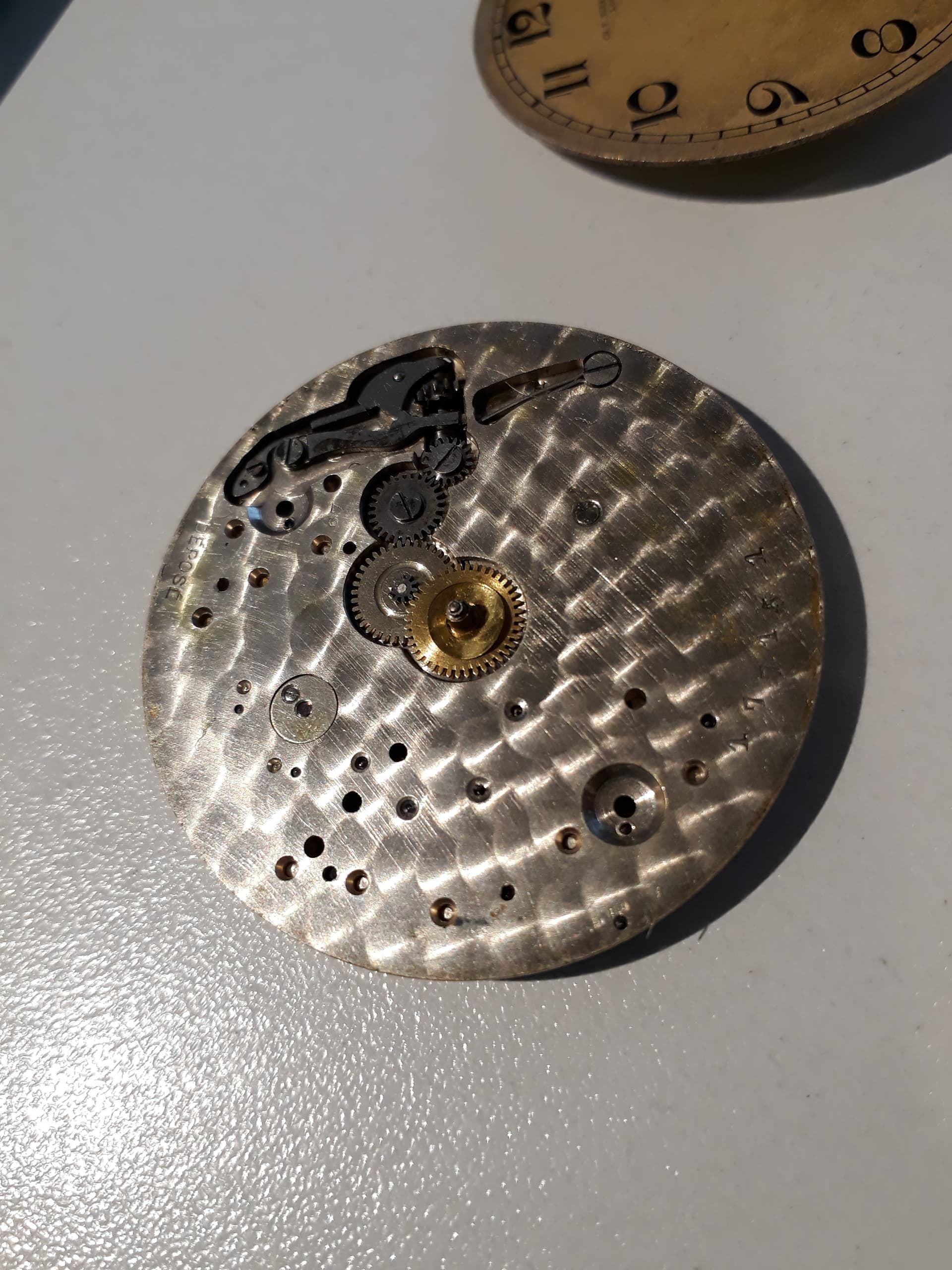

9 van de 10 keer wel inderdaad, maar er zijn uitzonderingen. Bij oude zakhorlogeuurwerken zitten er nog wel eens verdiepte stukken rondom de wijzerplaatbevestigingen, daar kun je prachtig een gelijmd pootje in laten verdwijnen :wink:
Als je die niet meer hebt, dan loopt de prijs ook wel weer flink op. :wink:
Even zelf achter de draaibank duiken dan :innocent:
Van welk materiaal ga je die dan draaien? Messing is niet te laseren.
Ja klopt bij zakhorloges kan het soms. alleen denk ik dan dat je oude antieke pootjes nodig hebt, de deze gaan niet lang genoeg zijn om de afstand van het wegmoffelgaatje te overbruggen tot achter op waar ze vastgezet worden :wink: Bij een polshorloge heb ik het nog nooit meegemaakt dat het kon.

Klopt, je zult dan zelf wat moeten draaien. Ik heb dat een keer gedaan voor een zakhorloge.
Precies. Geldt sowieso voor bijna alle zakhorloges dus. Laseren kost meer dan het hele horloge waard is :sweat_smile:
Is dat zo? Gros van de wijzerplaten is van messing gemaakt, en pootjes zijn dacht ik vaak van koper. Dan zou je bijna geen enkele plaat kunnen laseren :thinking:
