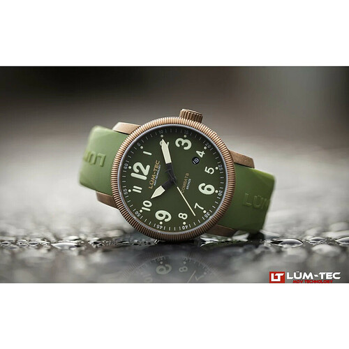

Ik heb sedert enige jaren deze Amerikaanse bronsklomp:

Let wel: dit was al een paar jaar geleden. Horloge heeft nu een paar jaar in de kist gelegen, en nu valt mij op dat (a) de kroon nóg minder goed ‘uitspringt’ en (b) de wijzerplaat wiebelt als ik de kroon verdraai! :open_mouth:
het is een vrij subtiel effect, ik denk minder dan 1mm elke kant op. Het lijkt wel alsof het hele uurwerk meebeweegt, want de datum verschuift niet in het venster. Door de zichtbodem is het mechaniek te zien (9015) maar ik weet niet of ik het ook zie wiebelen. Nogmaals, het is subtiel.
Is dit eng? Heeft dit te maken met de patinatie onder de kroon / in de stift? Moet ik op zoek naar een oplossing?
Lüm-TEC heeft aangeboden naar het horloge te kijken als ik het eerst opstuur naar hun Europese lokatie, die is in Slowakijke geloof ik. Maar dit is wel op eigen kosten.
