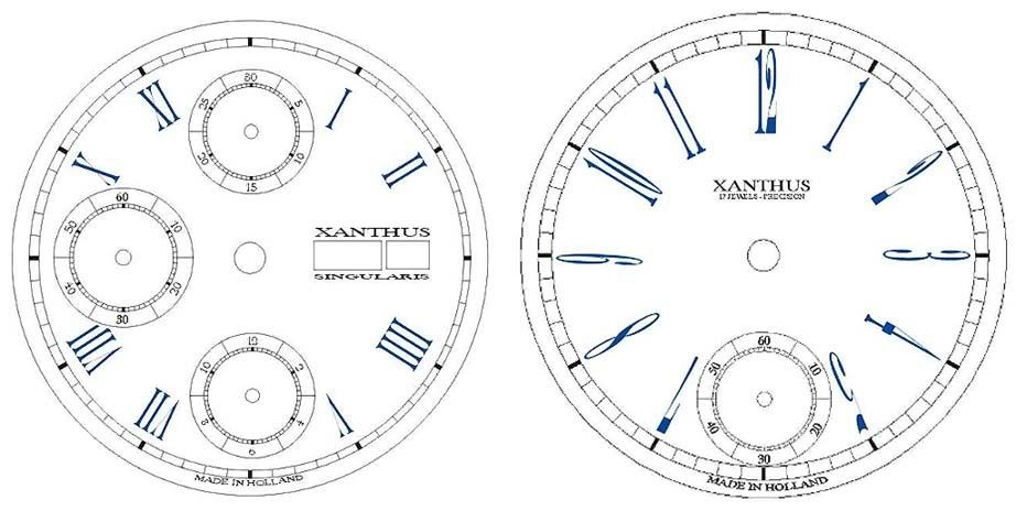

Ontwerp je plaat in een CAD programmaatje (makkelijk want dat is op schaal) of in Coreldraw, voorbeeldjes:
Meneer Bethge maakt aan de hand van jouw ontwerp en specifikatie dan een heel mooie plaat, zoals deze:
Kost wel wat, maar ja, voor zo’n enkele plaat moet natuurlijk wel een speciale tampondruk-cliche gemaakt worden.
