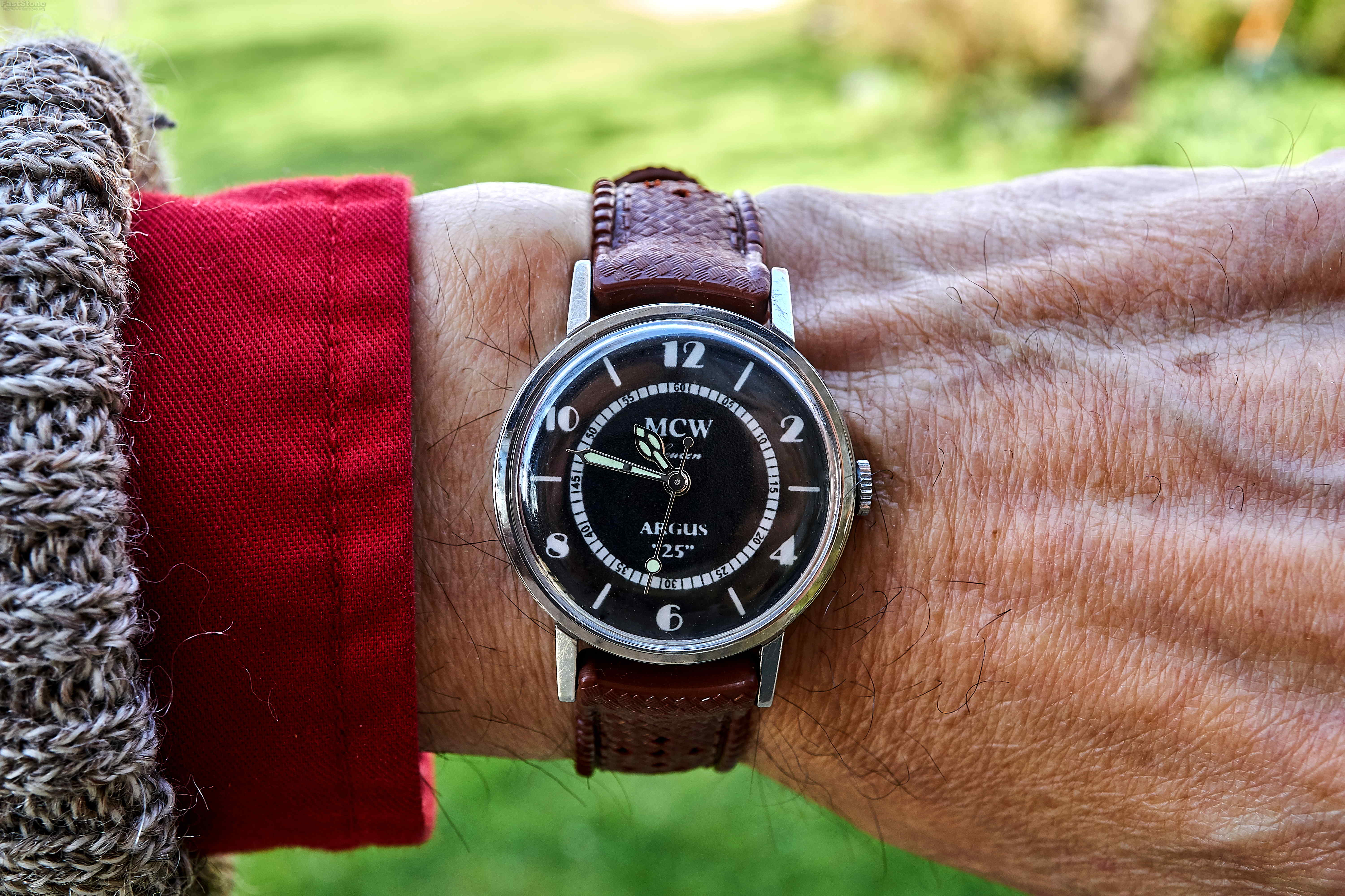

- In plaats van het transparant gewoon te printen spuit ik nu eerst een dunne dekkende laag verf op één zijde. Laat die minimum 24 u drogen en dan kan je kiezen: printen op de gespoten zijde, of printen op de onbespoten zijde. Dat eerste heeft als voordeel dat je een echt matte wijzerplaat met structuur naar keuze kan verkrijgen, het tweede heeft als voordeel dat je print veel contrastrijker is. In de fotootjes hieronder zie je beide voorbeelden.

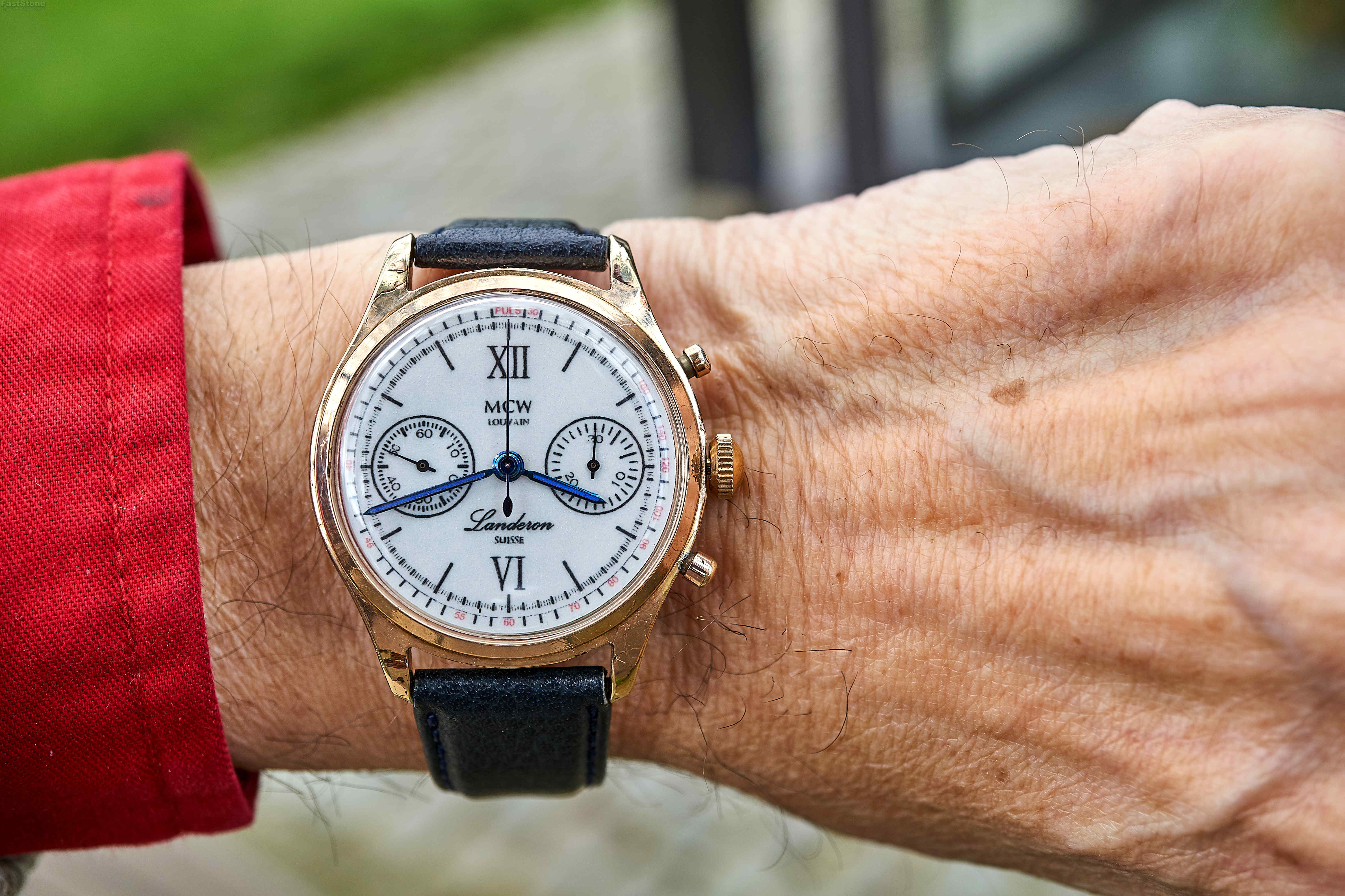

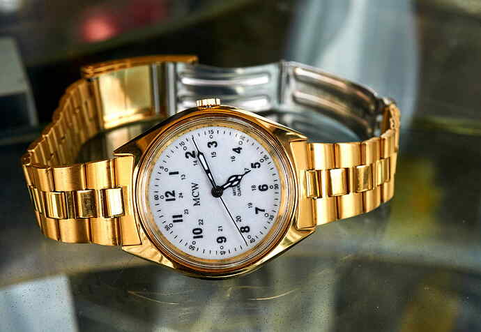

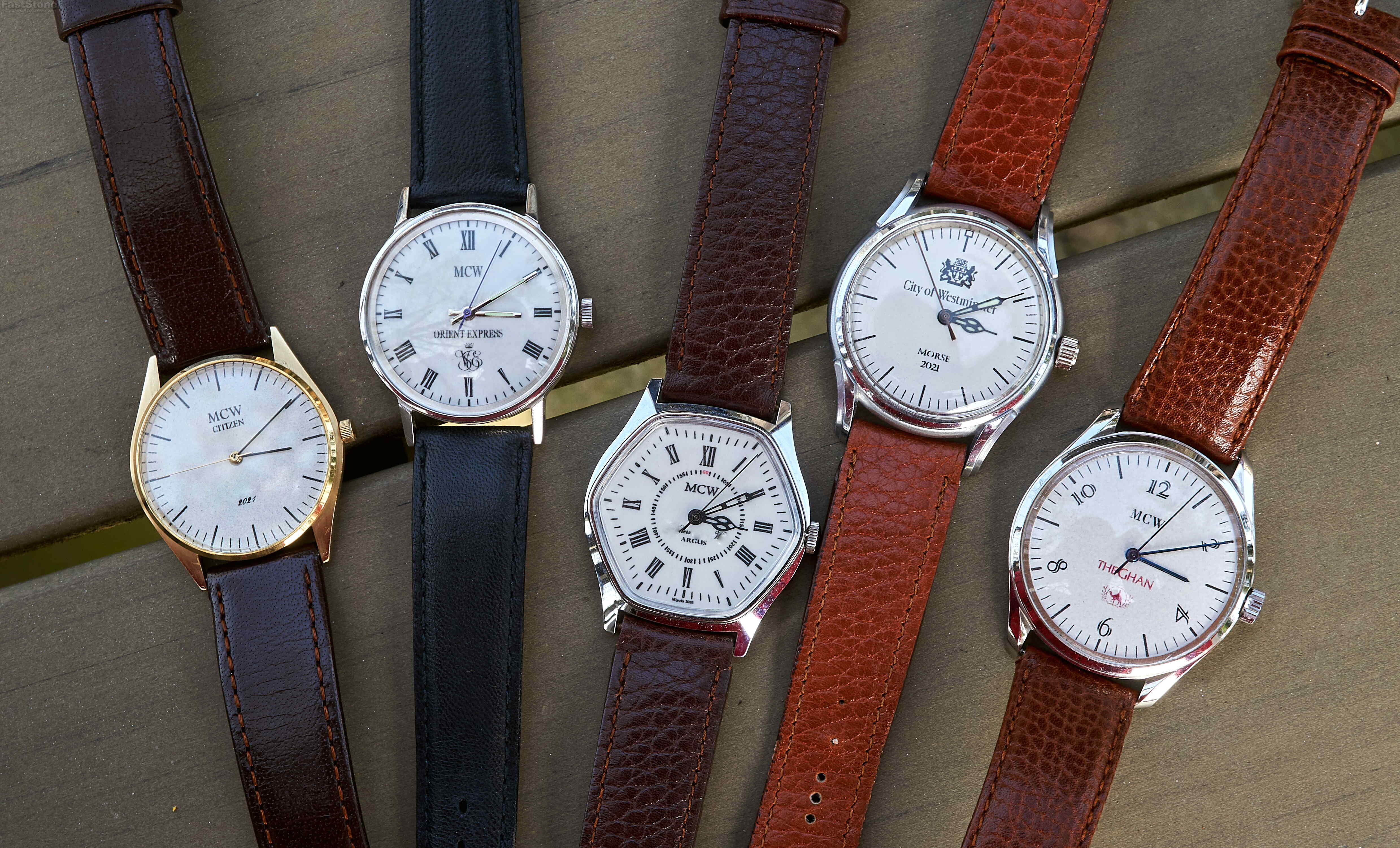

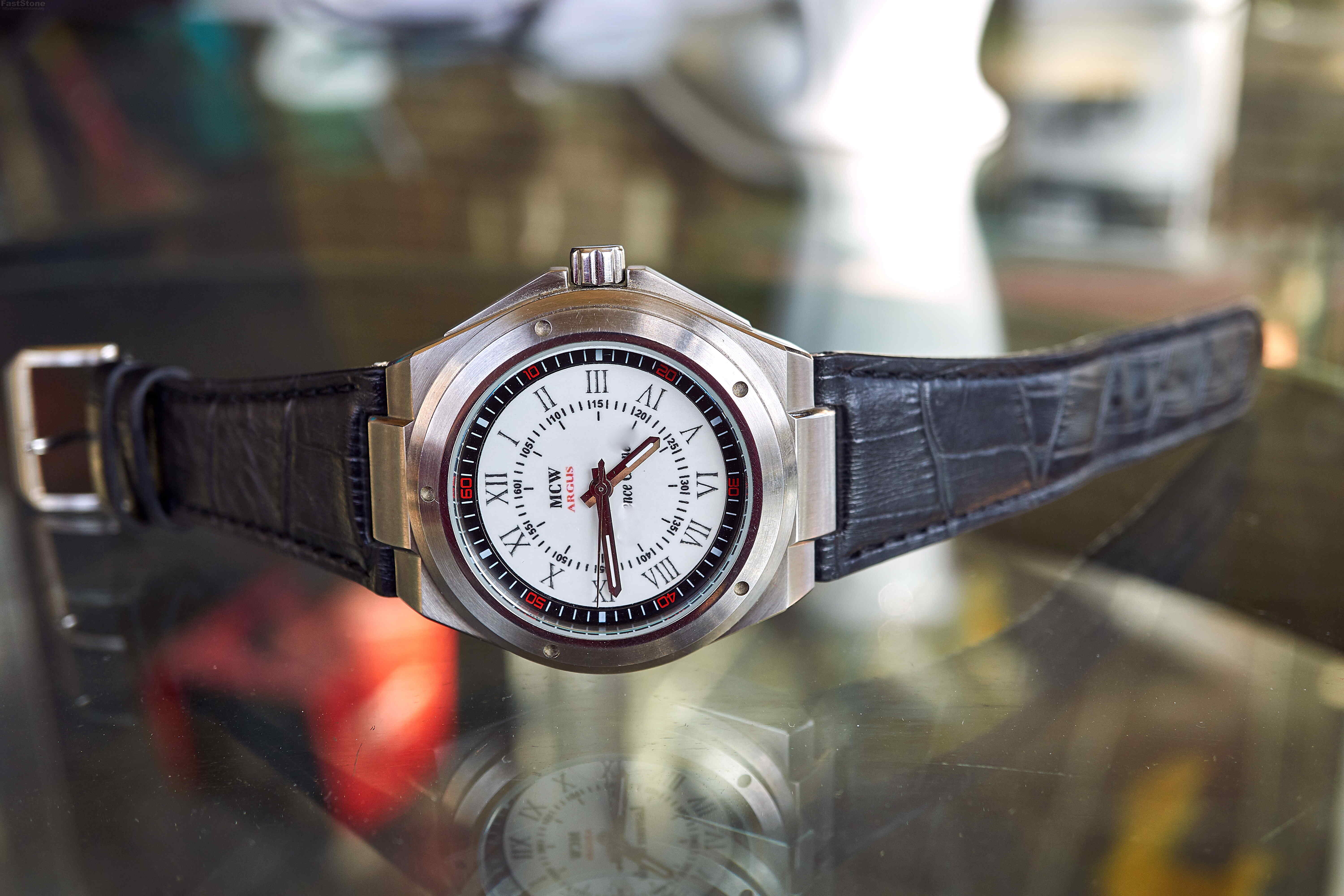

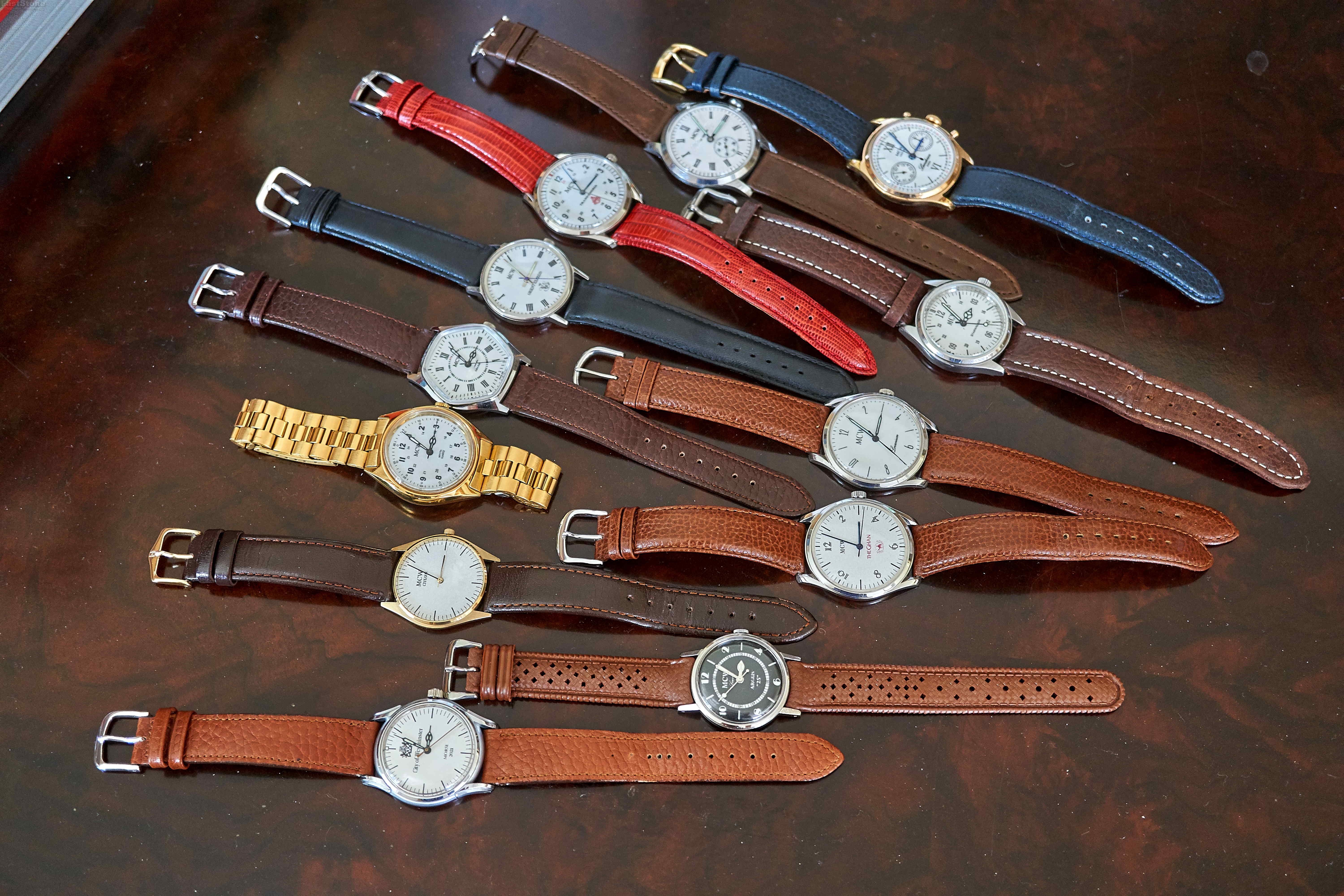

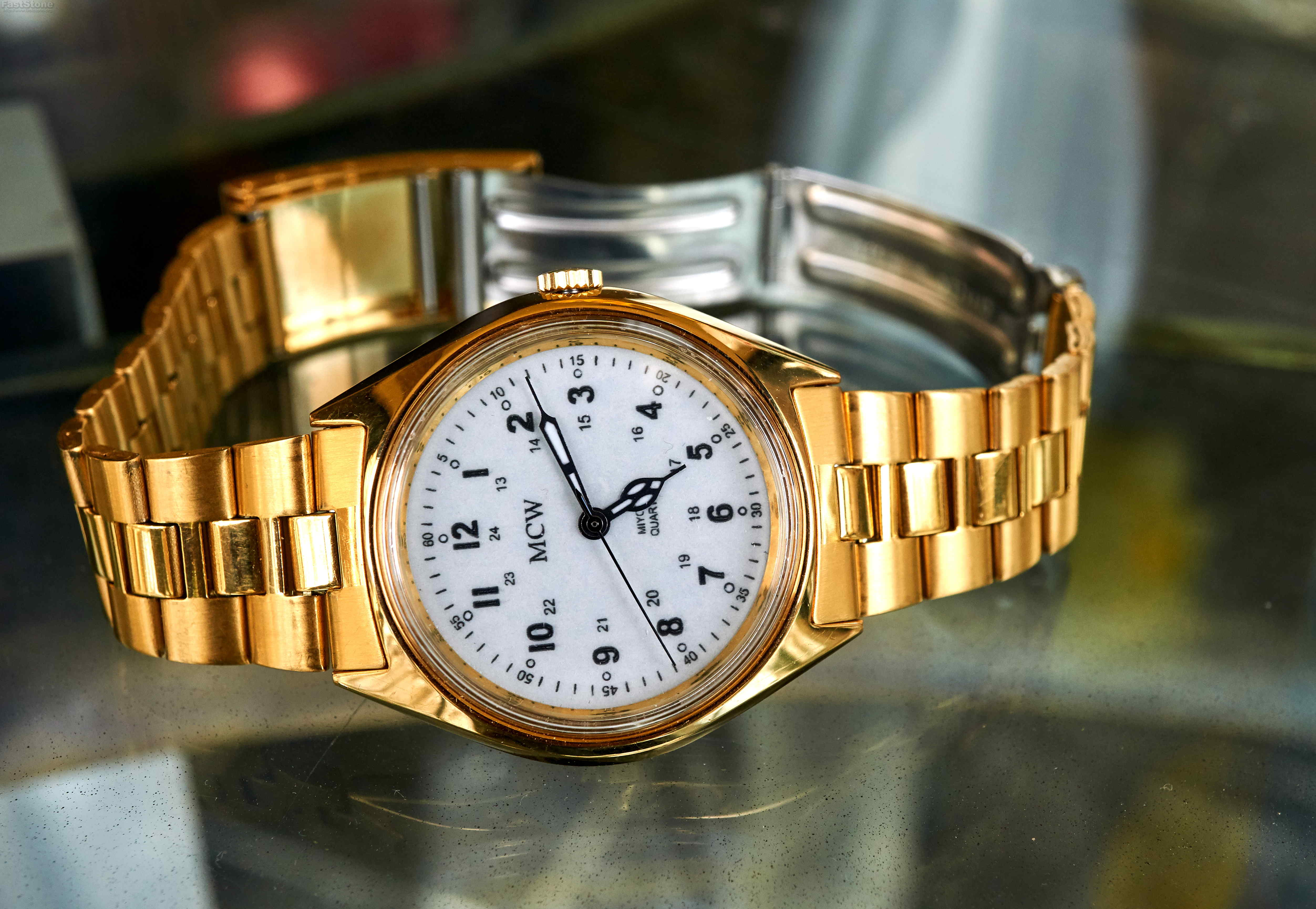

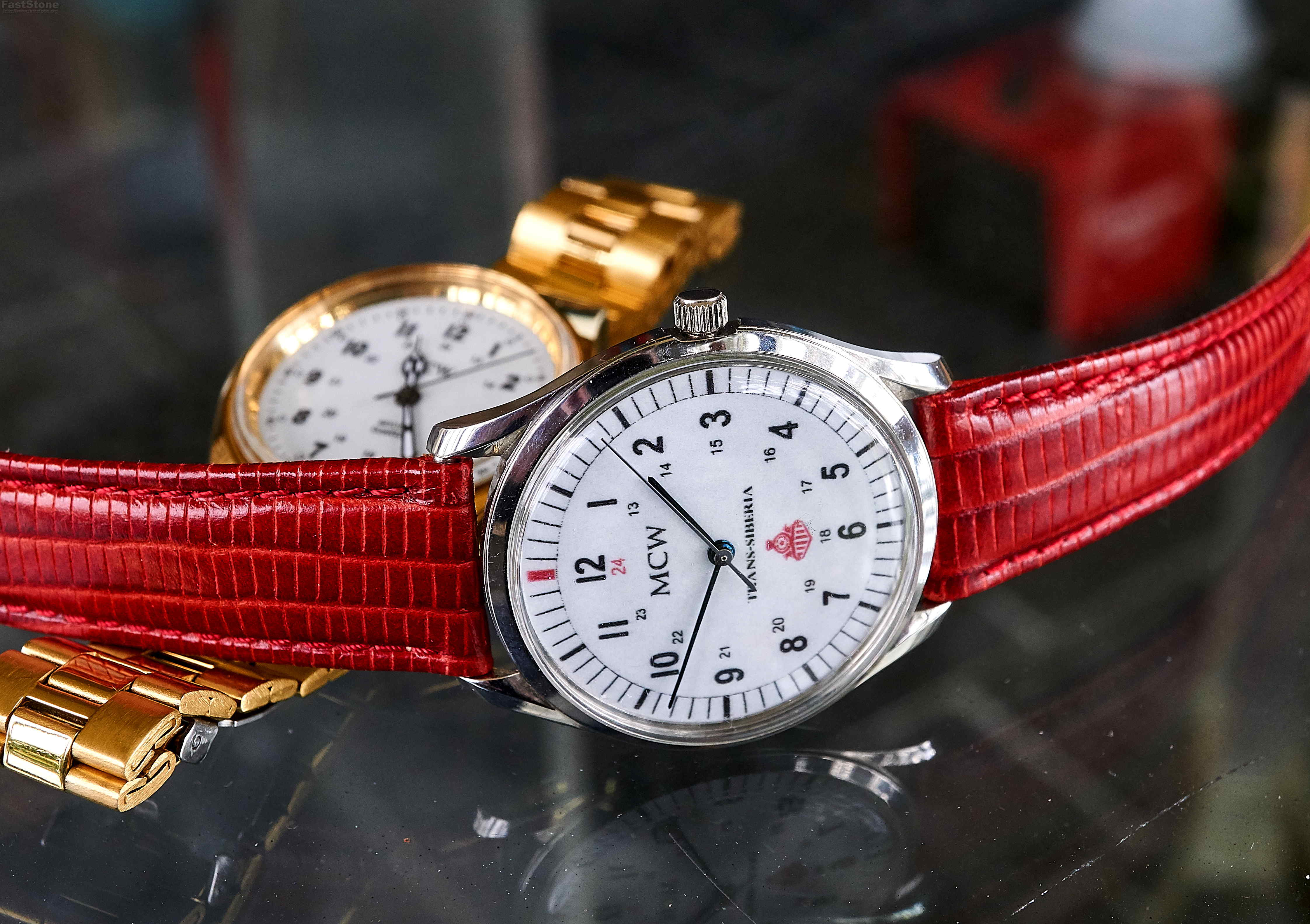

Hier nog een paar resultaten: (sommige exemplaren zijn “geblurred” omdat er namen van personen op staan). Als er geen mechanisch werkje voorradig is, dan gebruik ik een klein miyota quartzwerkje (kost quasi niks). Het zijn tenslotte geen “verzamelobjecten” en de “waarde” voor mij zit in het zelf ontwerpen en maken.
