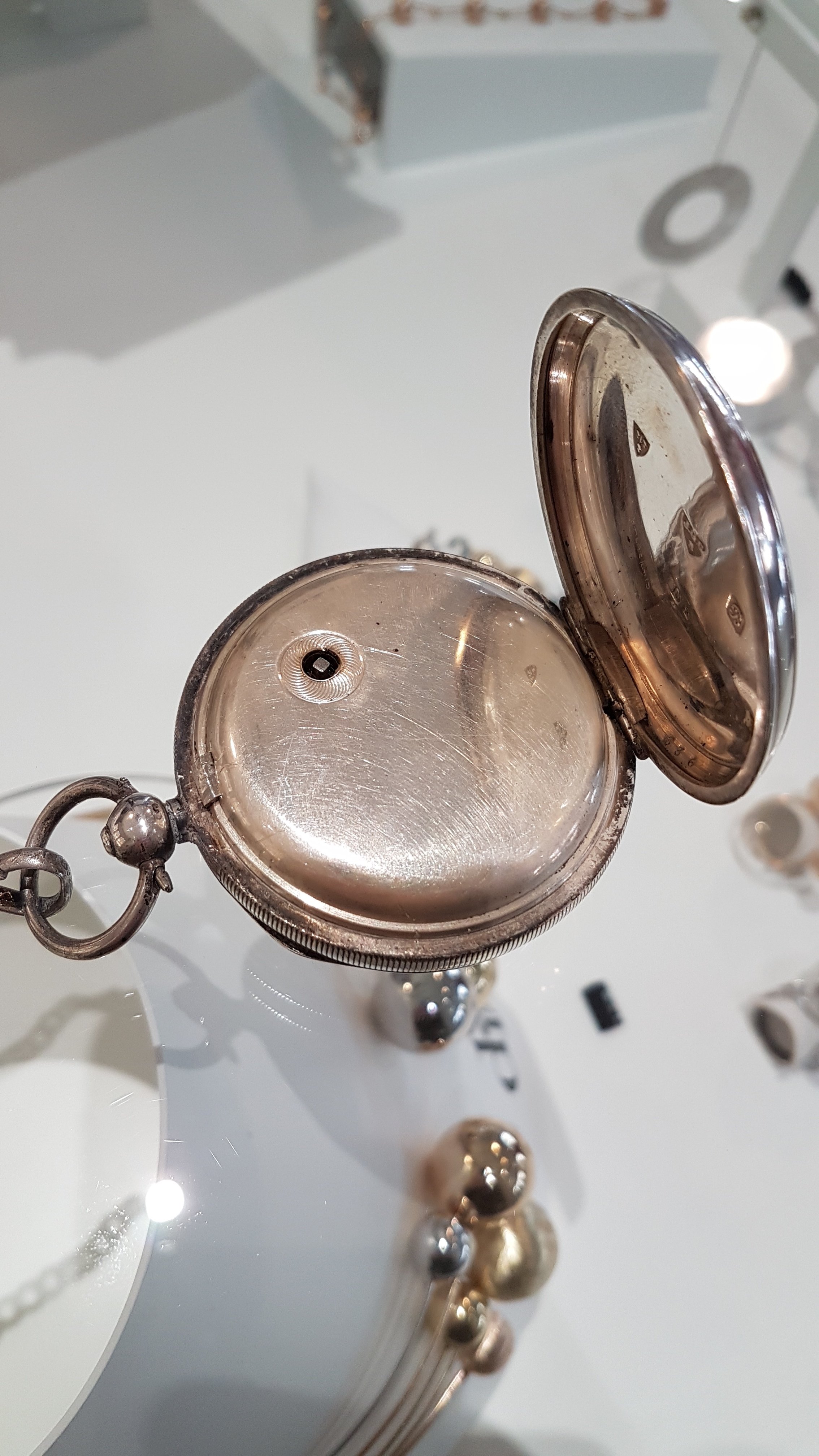

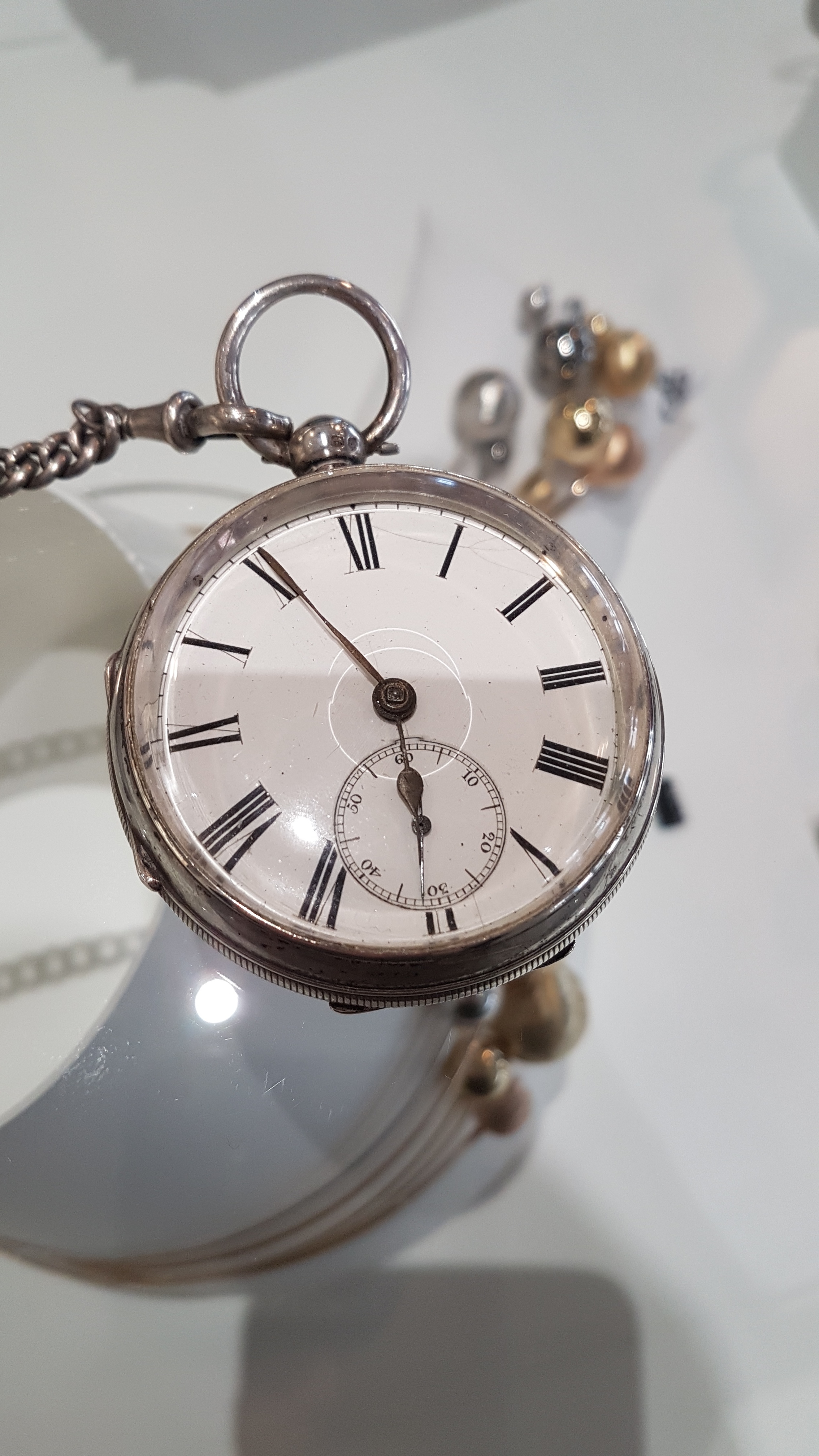

Ik heb hier een zakhorloge en de vraag is hoe zet ik de tijd goed.
Hier wat foto’s.
Je zet het opwind sleuteltje voor op de as van de wijzertjes (op het vierkantje), dan kun je de wijzers goedzetten dmv draaien van het sleuteltje.
Volgens mij wind je hem daar alleen mee op.
Moet je in combinatie met het sleuteltje niet het knopje op de kroon induwen en dan draaien.
Ik kan het fout hebben hoor.
groetjes Lenno
Ah ok top dank je.
Ken veel manieren maar deze nog niet.
Het sleuteltje aan de voorkant op de wijzer as zetten en de tijd goed zetten.
