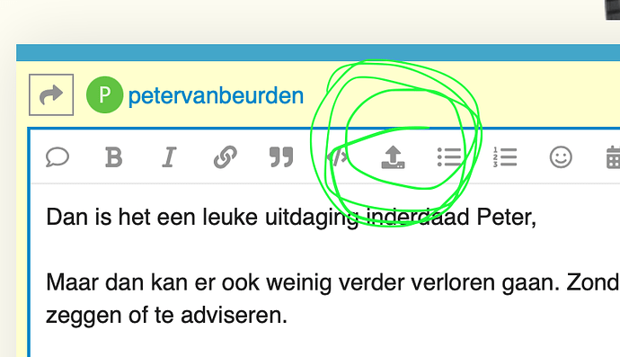

Maar dan kan er ook weinig verder verloren gaan. Zonder foto’s is het wel lastig er verder iets over te zeggen of te adviseren.
Met dat groen omcirkelde icoontje kun je eventueel foto’s uploaden.
