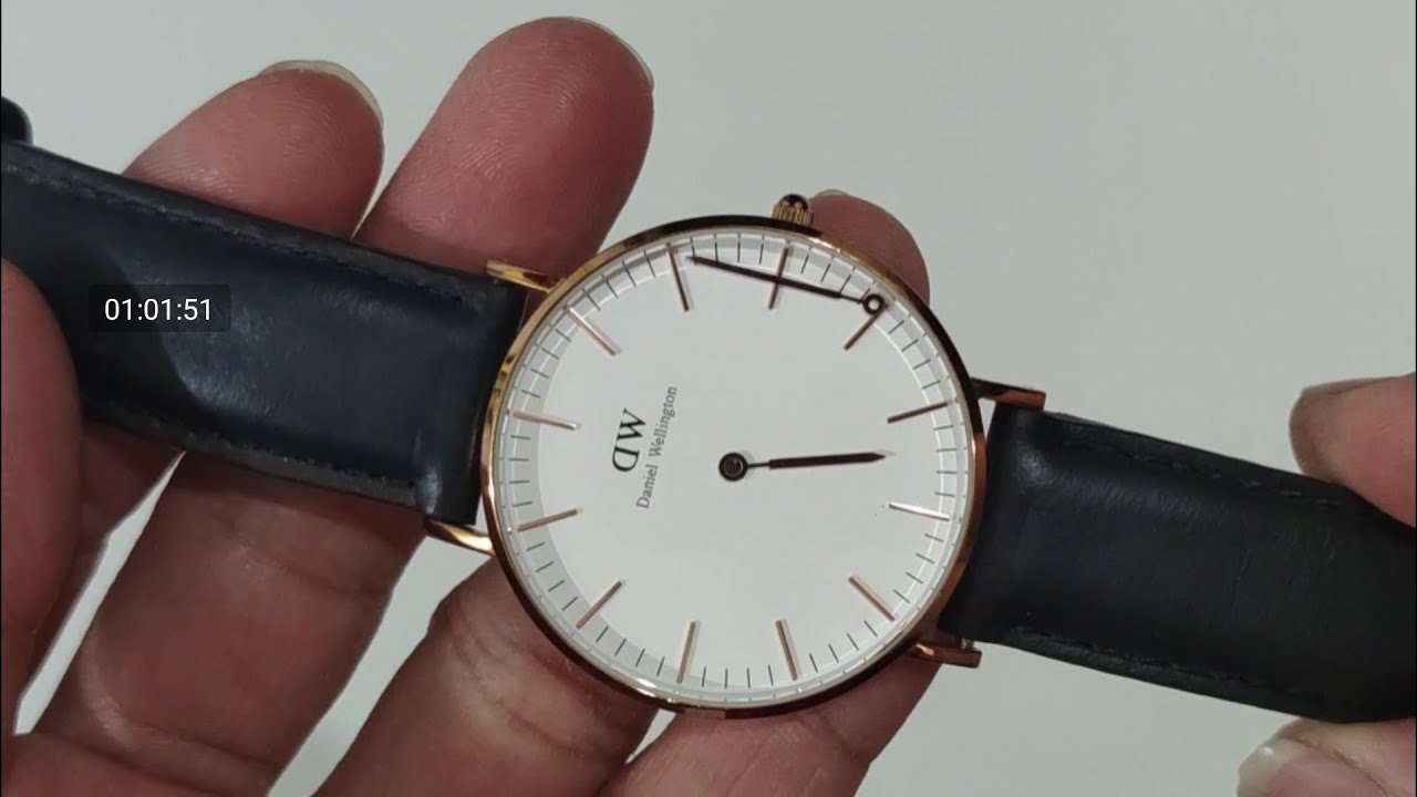

Onderstaand twee videos hoe je als leek, het glas eraf kan krijgen met niet al te veel tools of professionele kennis. Houdt er rekening mee dat de kans groot is dat het glas stuk gaat en/of de dunne kast vervormd.
Onderstaande videos zijn niet echt hoe het hoort, maar gezien de waarde van het horloge kan een beetje gebeunhaas je minimaal wat plezier opleveren en in het beste geval lukt het je ook nog.
Worst case scenario is dat het horloge de prullenbak in kan. Maarja… Dat zouden de meeste hier op HF al gedaan hebben bij het probleem waarmee je het topic opende. Succes :ok_hand::+1:
Als slot een video voor het opzetten van een wijzers, gemaakt voor beunhazen in een concept waarbij de koper diens eigen horloge assembleert. Geen perfecte manier, maar ook hier weer. Voor de DW volstaat het waarschijnlijk prima.
Zonder tools gaat het nog steeds niet, maar dan heb je wel een startpunt.
