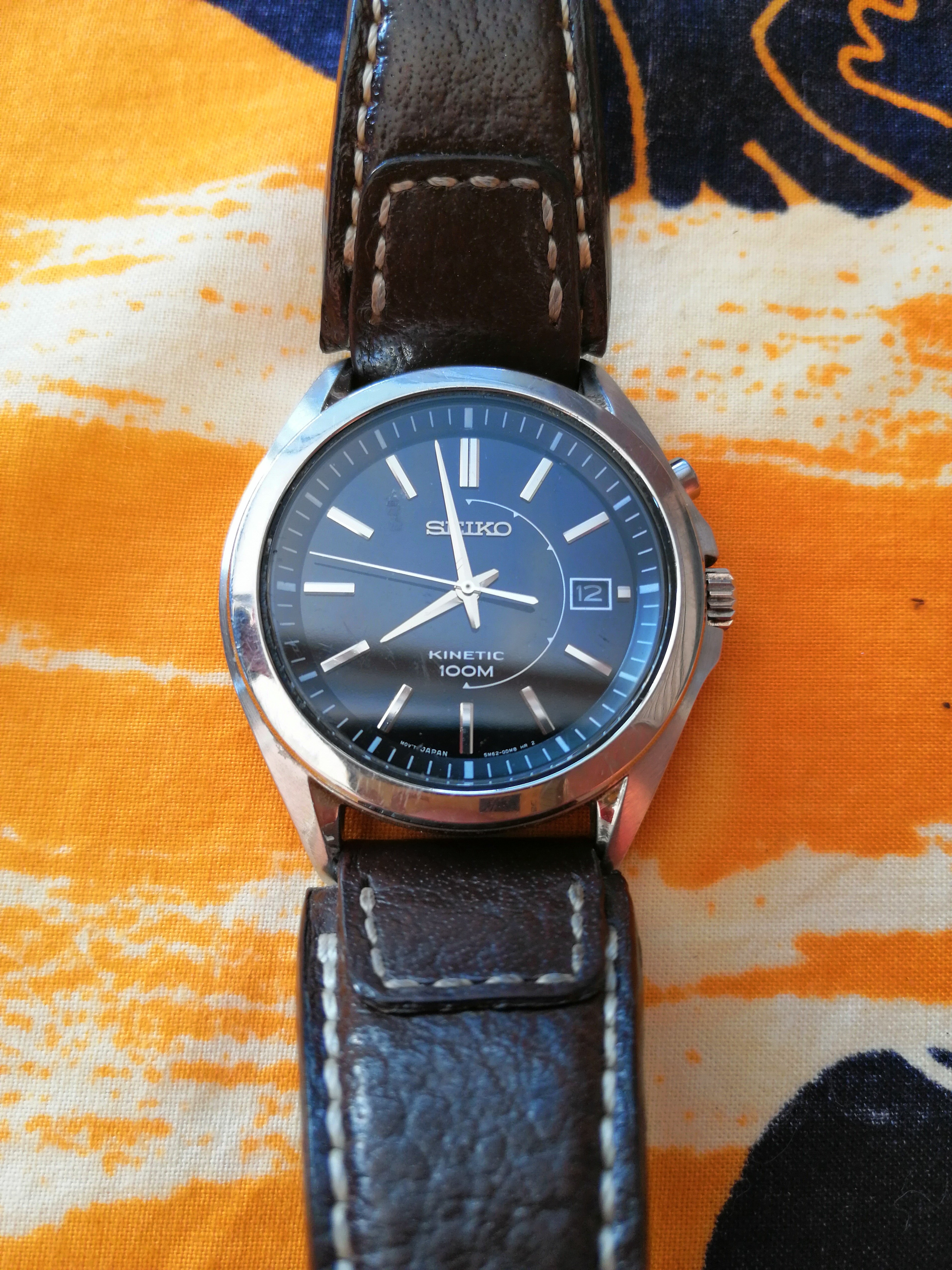

Weten jullie toevallig welk soort wijzers er op dit type seiko passen waar lume op zit, deze orginele zit niets en op de dial ook niet en dat is bij schemering best wel handig om wat lume te hebben.
Alvast bedankt

Ah oké duidelijk, dan gaan we zoeken naar een oplossing. Ik weet niet of er verschillende pasvormen voor wijzers zijn maar een setje sarb033 wijzers zouden het horloge qua stijl wel staan. Die hebben lume ook al is het niet de meest heldere die ik heb gezien.
Opzich zijn dat qua vormgeving toch best aardige wijzers, nu alleen de vraag van wat je ook al vertelde, de pasvorm ja…

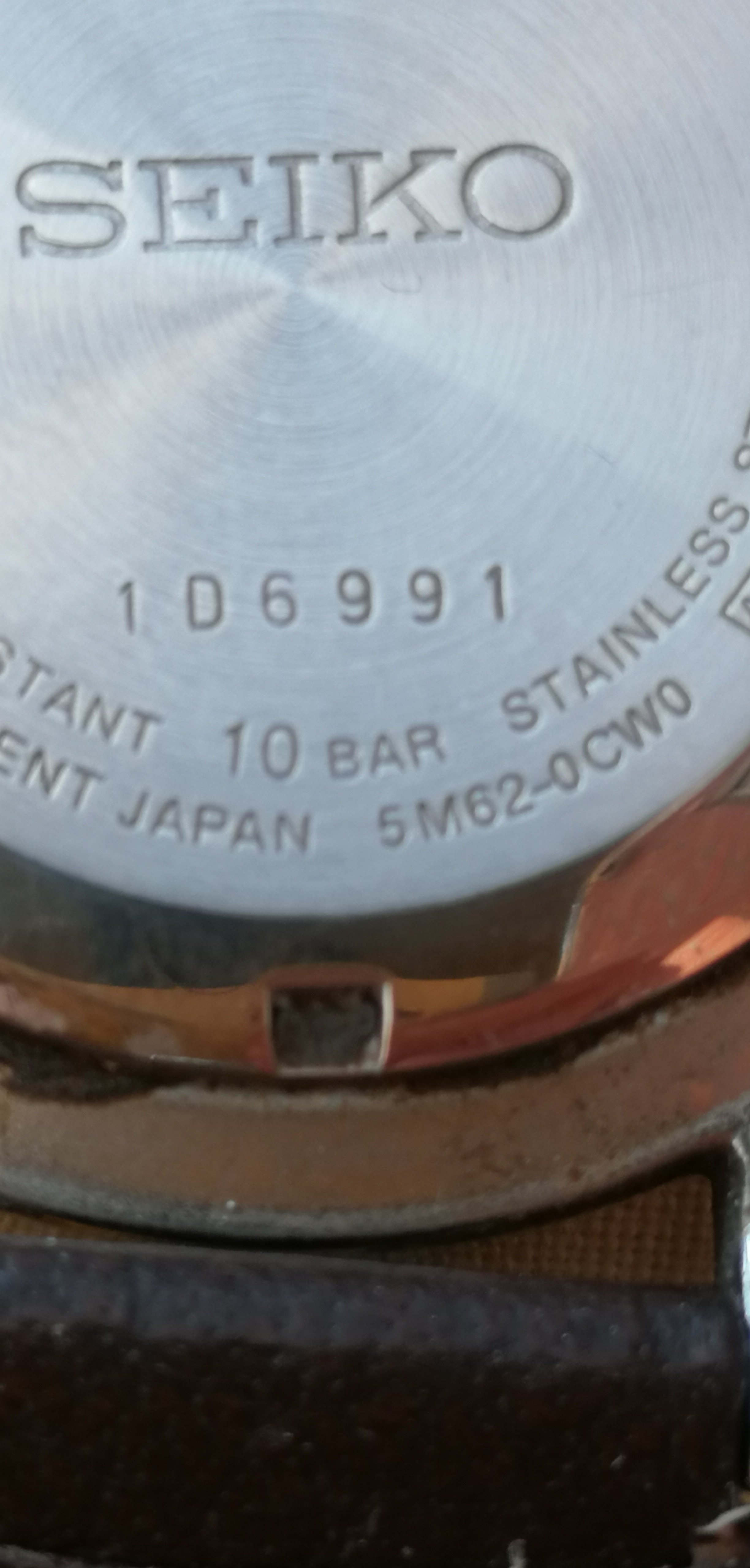

Wijzers van een automatisch 7s26, 4r36 en 6r15 uurwerk zullen niet passen.
Je zult moeten kijken naar leuke wijzers behorende bij een kinetic uurwerk.
Of aftermarket:
Seiko 5m62
Hand Sizes: Min 0.65, Hr 1.10, Sec 0.20
Gewoon origineel laten als deze van je oom is geweest? En als t donker is kijk je even op je gsm.
