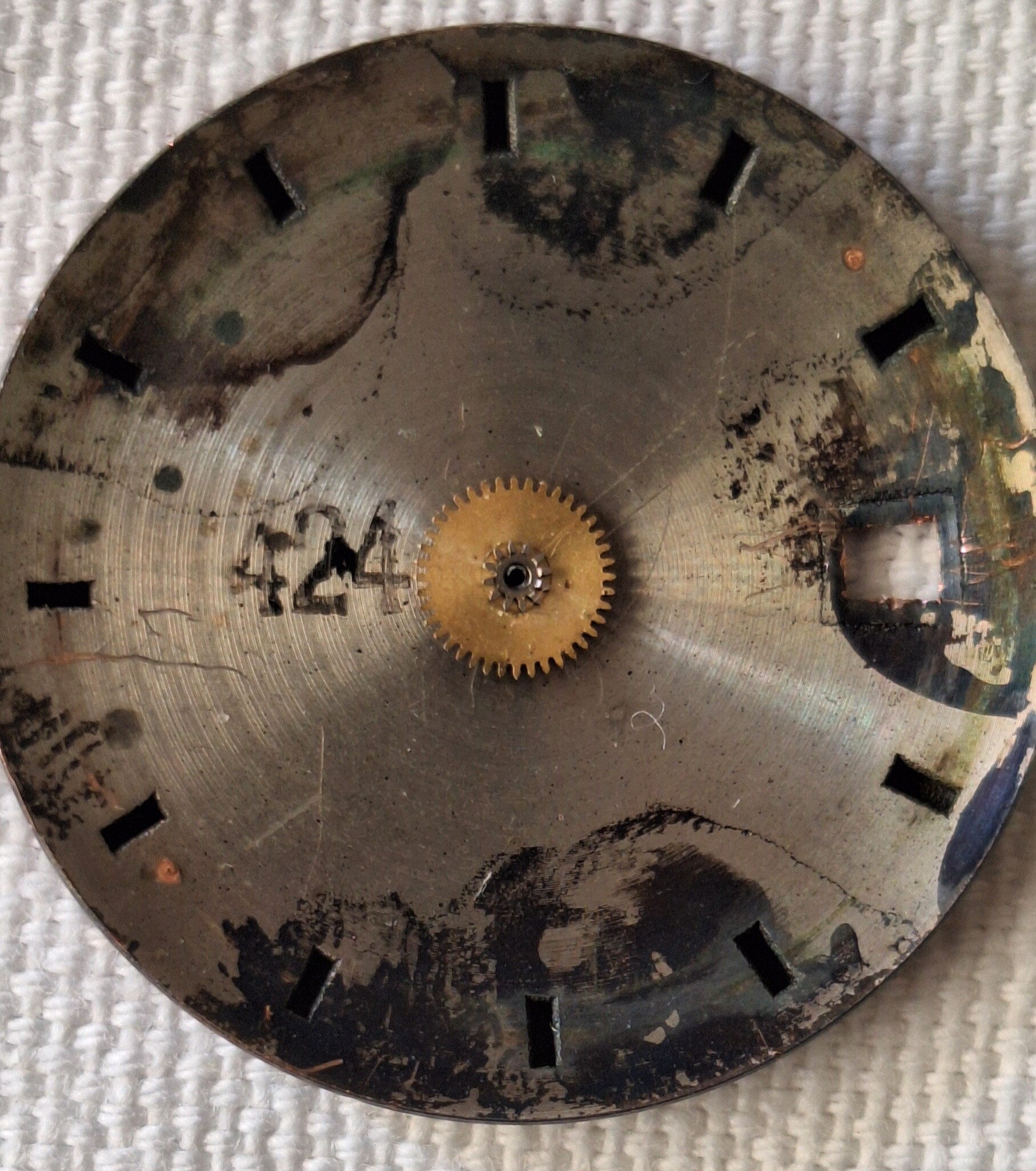

De meeste vragen en antwoorden over niet meedraaiende wijzers heb ik gelezen. Maar het lijkt of de wijze waarop de wijzers van mijn automatische Tissot Seastar uit 1971 vastzit aan de aandrijving anders is. Uit het uurwerk steekt een heel dun asje met een dikte varierend van 0,2 tot 0,4 mm. Het hele asje draait met de snelheid van de secondenwijzer. Over het asje gaat een buisje waar de grote en kleine wijzer aan vastzitten aan de ene kant van de wijzerplaat en aan de ander kant voorzien is van 2 tandwieltjes. Aan de bovenkant van het buisje, dat iets korter is dan het asje, kan de secondenwijzer op het asje worden geschoven en heeft zijn normale omloopsnelheid. Aan de onderkant rust het buisje met het kleine tandwiel op een cilindertje dat met een snelheid draait van de grote wijzer. Dat cilindertje behoort dat buisje met wijzers mee te laten draaien maar doet dat totaal niet.

Zo te zien is je minutenrad afgebroken. Dat wordt helemaal uit elkaar en het rad vervangen.
Waarschijnlijk ook de minutenpijp als je het afgebroken stuk er niet meer uitkrijgt (maar denk dat dit wel lukt).

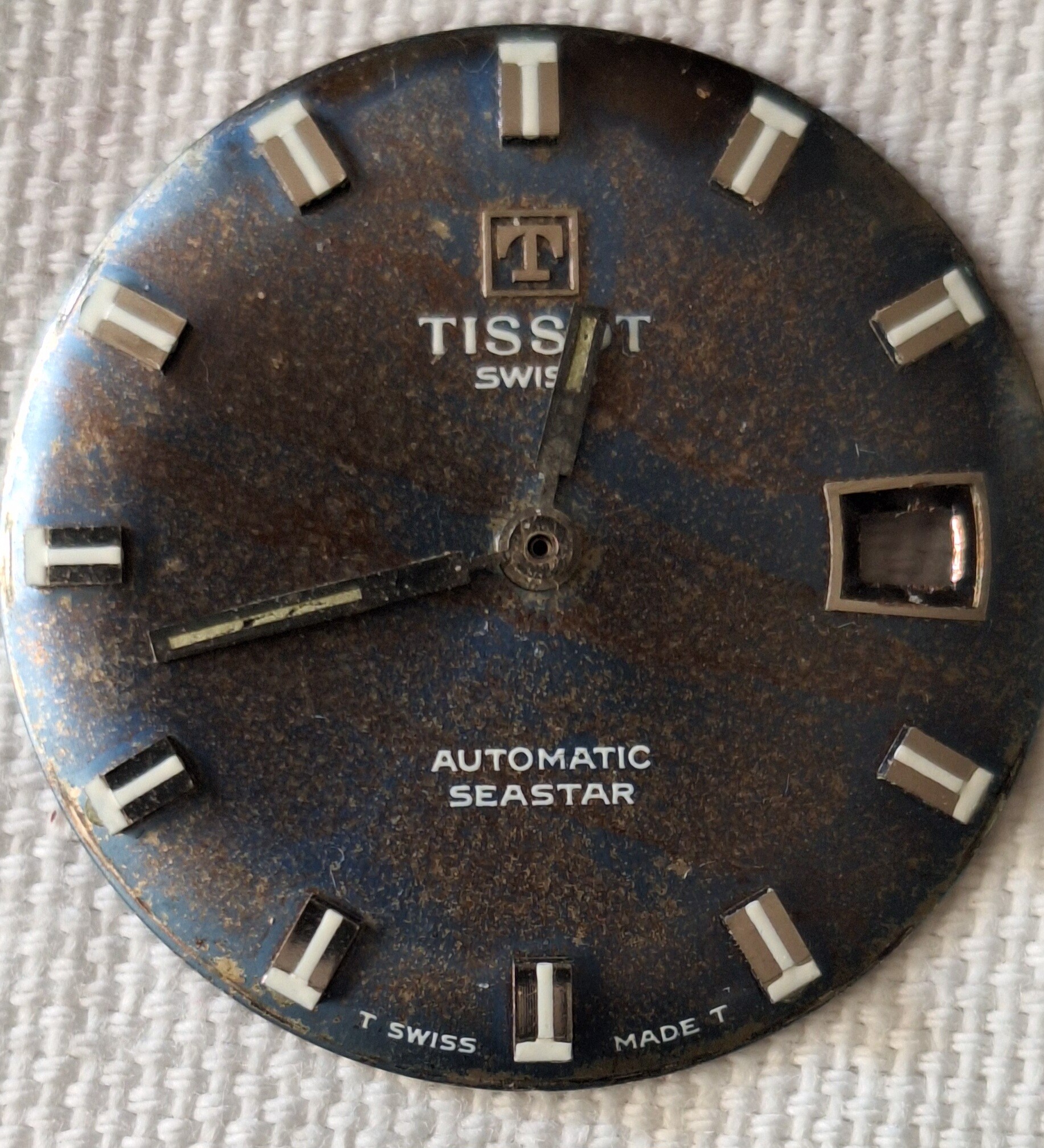

Jammer van die mooie blauwe wijzerplaten van Tissot. Ze raken zo snel verweerd.
Net als deze Tissot…(Die in de verkoop gaat).
Poeh, de as van het minutenrad is afgebroken in de minutenpijp.
Daarnaast zijn ook beide wijzerplaat pootjes afgebroken als ik het goed zie.
Deze wijzerplaat is ooit met een koevoet er vanaf gehaald lijkt wel.
Voor een nieuw minutenrad mag het hele uurwerk uit elkaar. En mogelijk dat de as van de secondewijzer ook krom is door het afbreken van de as van het minutenrad.
