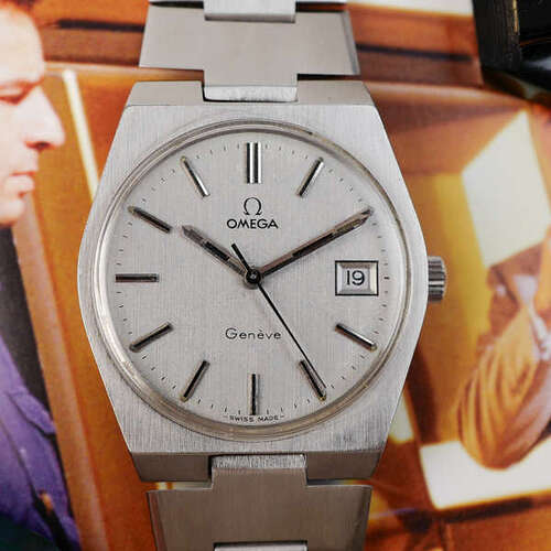

Ik heb een Omega Geneve Cal.101 Ref.166.0173
Jaren 70 horloge met quickset datum, had 'm al een jaartje niet om de pols gehad, ik nam 'm dus, datum stond op 22 en de datum quickset ging al wat stroef dus ik dacht, ik draai de wijzers wel even door tot 26, dat ging goed en toen opeens ging het heel stroef en knapte er precies iets en nu lukt het niet meer om de wijzers te verzetten Horloge loopt wel nog en houdt goed tijd. Iemand enig idee wat eraan scheelt? Is dit makkelijk te herstellen? Fotootje van de Geneve van het web. Bedankt alvast voor jullie advies.

Tandjes gebroken van het wijzerverzet rad? Werk aan de winkel!
Klinkt als iets geforceerd en afgebroken…
Heel lastig om dit zo te beoordelen. Even langs brengen bij een goede uurwerkmaker en hopen dat de schade meevalt.
Als je aan de kroon trekt nu, trek je hem dan uit het uurwerk?
Uurwerk is geen cal 101 maar 1012 en er is zeer waarschijnlijk een rad of rondsel gebroken doordat de wijzerklemming droog liep. Vraag @PeterLC eens, hij heeft er wel ervaring mee.

Kroon blijft zitten, maar als je hem terug induwt steekt ie nog een beetje uit, en kan je drukken voor de datum quickset, die loopt een beetje stroef
Ok dus in ieder geval geen gebroken stift. Hij zal in ieder geval open moeten voor een beurtje.
