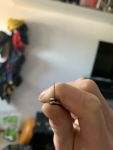

Het is zeker niet perfect, maar voor een eerste keer toch erg blij met het resultaat. Was gelijk even naar de winkel gerend voor zwarte nagellak.
