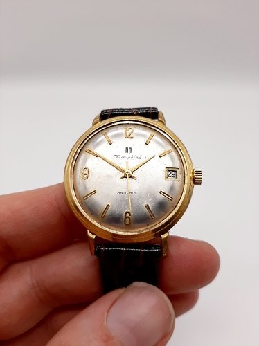

Ik heb een Lip horloge waarvan de wijzers te los zitten.
waardoor hij de minuut en uren wijzer niet rond gaan als het uurwerk loopt.
Je voelt ook als je aan de kroon draait dat de wijzers te makkelijk rond gaan.
Ik heb wel eens gehoord dat je een pijpje moet in knijpen.
Is dit zelf te doen of moet je hiervoor een echt horlogemaker zijn?

Naar de horlogemaker brengen, de wijzerklemming is te licht.
De minuutpijp moet dan iets dichtgeknepen worden zodat die meer klemming geeft en je wijzers weer meenemen.
En dit soort knijpwerk moet je aan de deskundige met goed gereedschap overlaten, niet aan amateurs.
