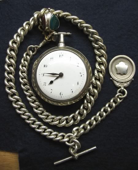

Hi Victor,
Mooie duidelijke foto’s van deze verge,
om met de hallmarks te beginnen.
BN (initialen)is de degene die de kast heeft gemaakt.gewoonlijk een zilversmid in die tijd.
boven BN staat de engelse leeuw, Lion Passant , staat voor Sterling Silver 925
onder BN staat een belasting stempel, kan niet zien welke 't precies is, in ieder geval van een Engelse koning of koningin.
links van BN staat het merkje van 't keuringsburo , een gekroonde luipaardkop.
dat werd gebruikt tot 1821.
jaarletter is helaas nergens te bekennen,
Dit soort kloven , cocks , dat is die uitgesneden en gegraveerde ronde deksel bovenop het uurwerk
die dient als bovenste lagerpunt en bescherming voor de balansas en veer.
is hier aan 2 kanten bevestigd met boutjes ipv 1 zoals gebruikelijk bij dit type Verge horloges.
dat is de zgn. hollandse stijl.
dit type werd gemaakt tussen 1700-1800
schat zelf zo rond 1700 of iets later.
verder heeft het uurwerk egyptische pilaartjes tussen de bovenste en onderste platine, die krul is zuiver
een versiersel(zit voor de Fusee aan de bovenkant )
de ketting zit er inderdaad nog op, en wel op de fusee,dat is een massief koperen stuk met uitsparingen voor de ketting, en zijn dus geen tandwielen.
in deze staat is het horloge volledig opgewonden,heeft dan ook geen zin om met de sleutel het horloge nog verder
proberen op te winden.
als het goed is zit het andere uiteinde van de ketting
vast aan een ronde trommel, daar zit de veer (met voorspanning) in,
een horlogemaker zou kunnen bekijken of dit horloge weer simpel in beweging te krijgen is.
helaas zijn de meeste Verge horloges min of meer compleet versleten, maar je zou 't kunnen proberen.
't ziet er in ieder geval goed uit op de foto’s.
Is de buitenkast nog in goede staat? werkt de drukknop goed om de kast te openen ?,en blijft de kast goed dicht zitten.
moeilijk om er nu een waarde aan te geven, als ie 't doet en de beschadiging aan de wijzerplaat valt onder de buitenste ring van de 2de kast (beschadiging is op zich wel redelijk simpel te herstellen)
zo’n 500 euro.
Groet, André
Deze John Bolton is gemaakt in de standaard Engelse Stijl , doet 't nog goed en loopt (voor een verge) nog aardig op tijd. links in de kastdeksel zie je o.a. de jaarletter H in een vierkante cartouche met afgeronde hoeken,
staat voor 1803, een vrij laat exemplaar voor een verge, waarschijnlijk ook de reden dat hij 't nog zo goed doet.
