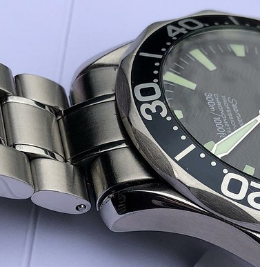

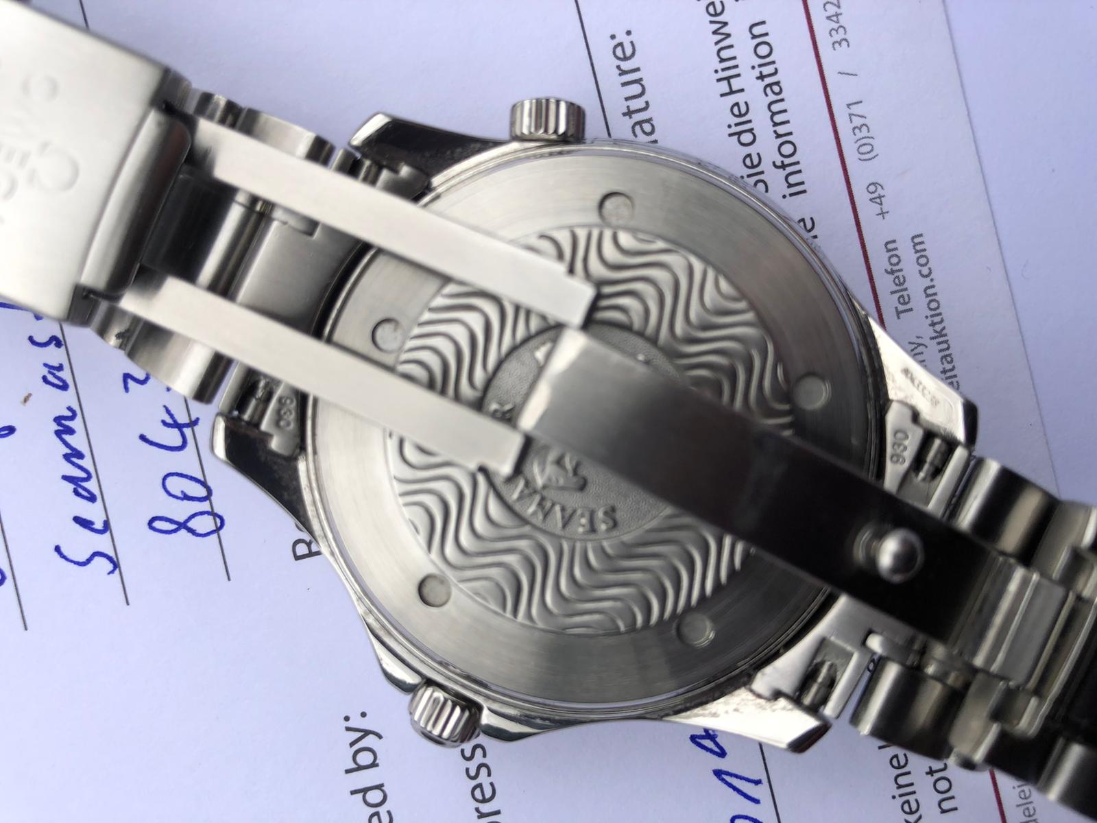

Het valt me op dat de pennetjes in de band er een beetje slordig in zitten.
Klopt, hoort wel zo. Bij die van mij zat het ook zo, zijn stalen pinnetjes die korter zijn dan de breedte van de schakel.
Zie zo ook niets afwijkends van deze foto’s. Hou er wel rekening mee dat er weinig verstel mogelijkheden zijn met deze stalen band. Bij mij zat deze óf te los óf te strak.

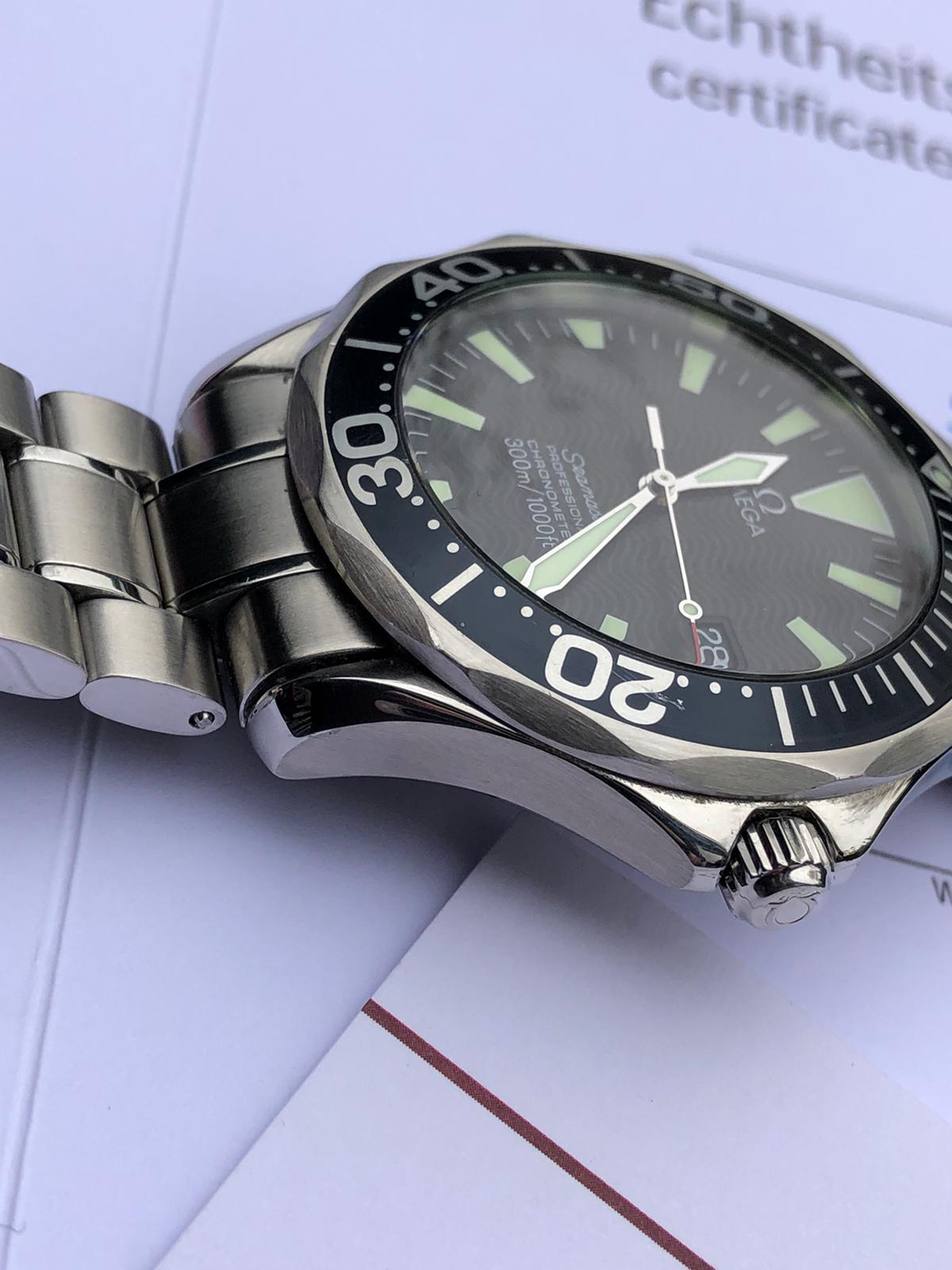

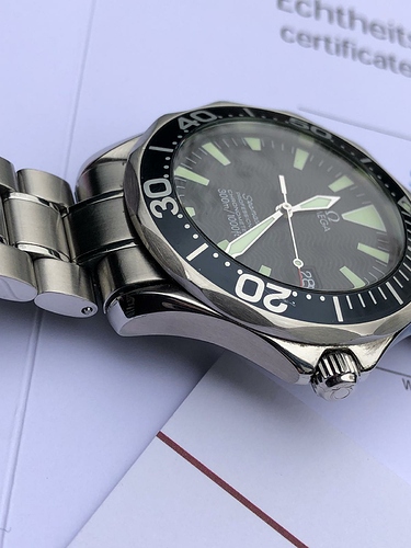

Heb deze zelf ook, voor zover ik kan zien is dit de real deal. Wel een joekel van een kras op de bezel bij 20 maar daar wordt die niet minder echt van. Moderne klassieker trouwens en draagt super fijn.

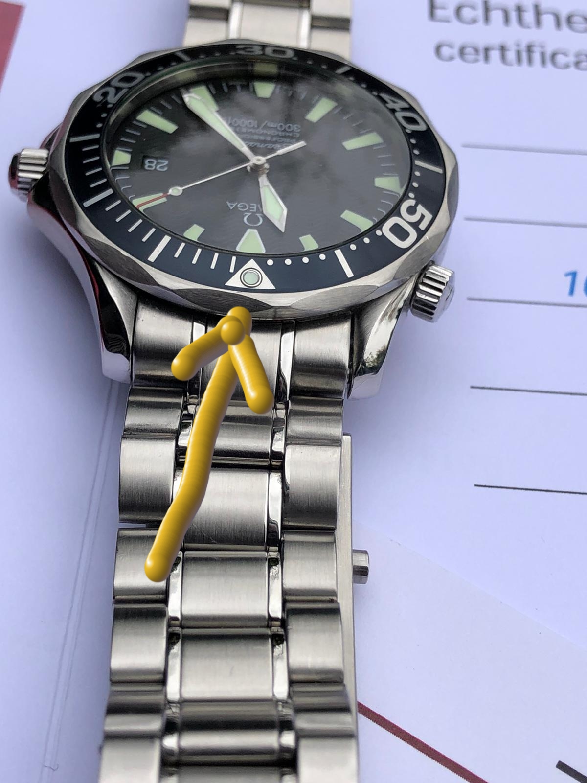

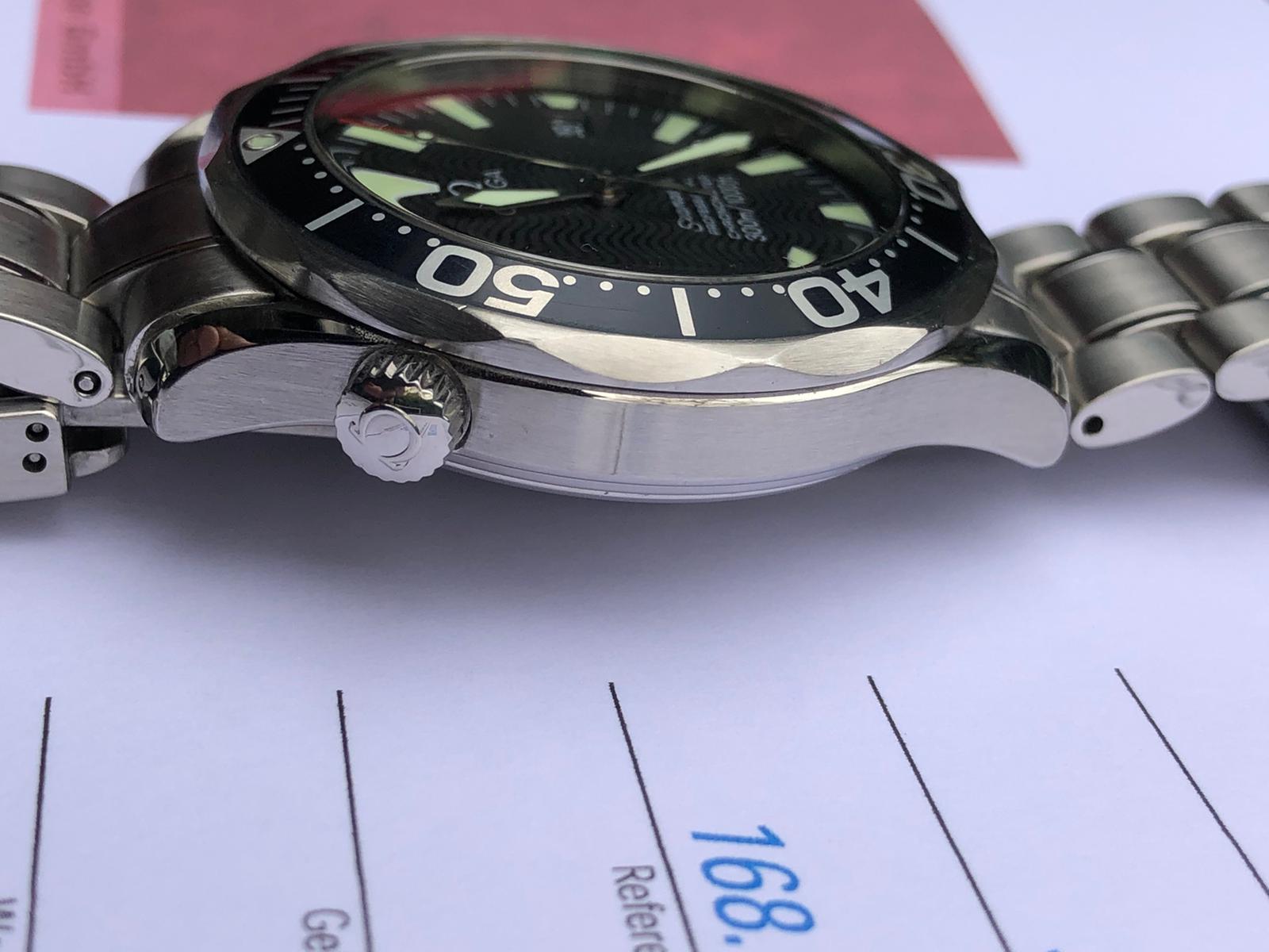

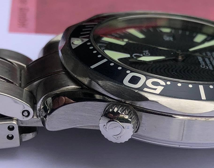

Behoorlijk wat menselijke resten.:roll_eyes:En wat is er met de zijkant vn de band op foto 5? Gezichtsbedrog?

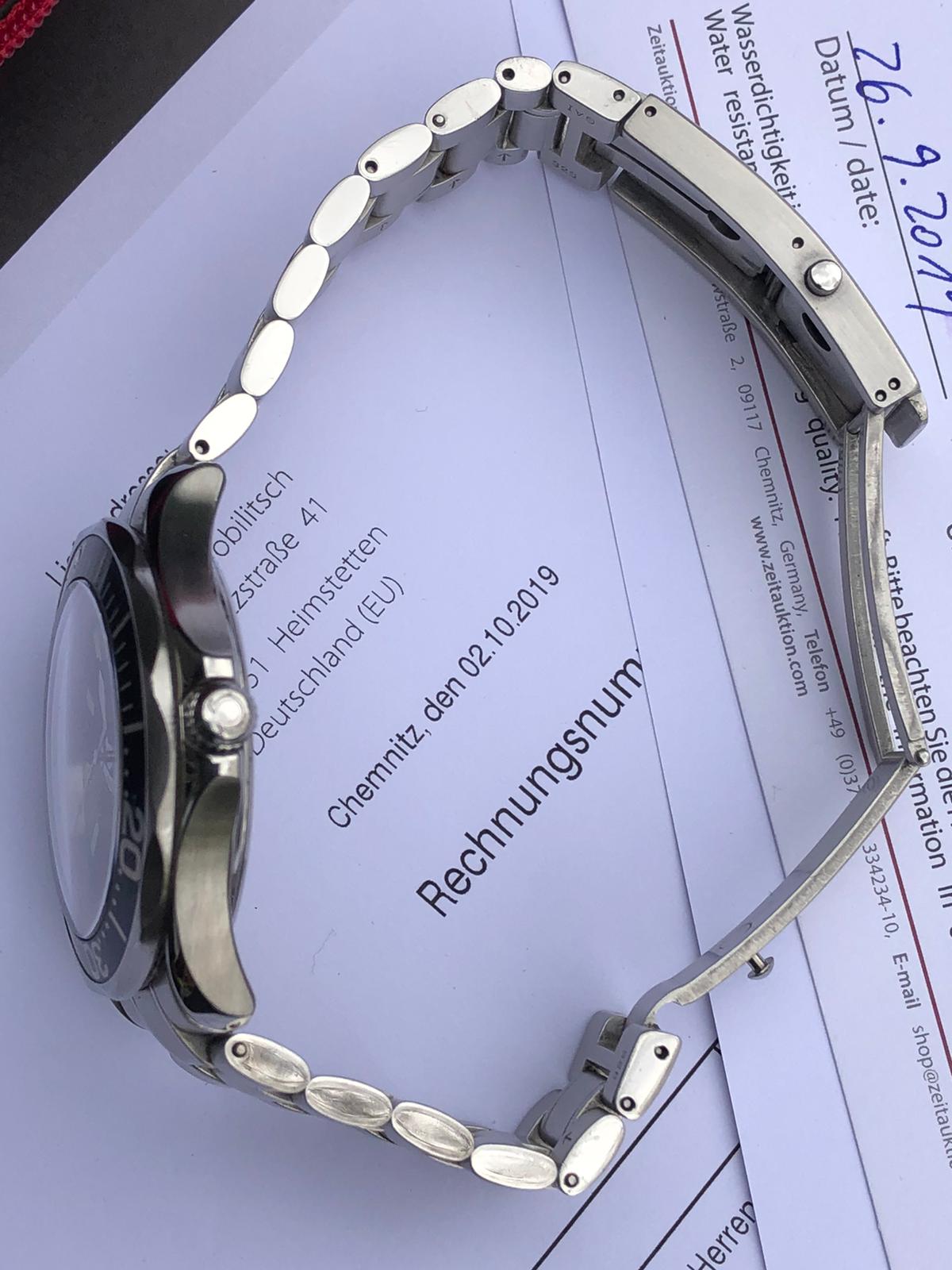

Horloge is in 2019 aangeschaft bij Zeitauktion en is geserviced lees ik net.

Good eye!
Dat op de band komt door weerkaatsing. Ik heb een filmpje van het horloge waar dat gewoon strak is.

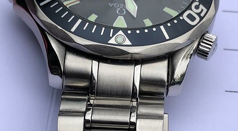

Bezel en bezelring zijn niet goed uitgelijnd.
Ziet er voor de rest wel netjes uit.
effe naar de horloge makker recht zetten en hij is weer ready to go hahaha
Goed gezien!
Goed gezien, maar wat een smerig ogend 3d pijltje is dat zeg :joy:

De lugs zijn gepolijst. Daardoor wat korter geworden. De band/ endlink heeft daardoor speling gekregen.
Verder moet je de insert opnieuw richten want die is scheef in de bezel geplaatst. Dat duidt mij dat de service van 2019 slordig is gedaan. Waarbij je je mag afvragen of en hoe het uurwerk gedaan is.

Denk dat het wel meevalt. Heb een nette afspraak met meneer. Ik krijg het horloge eerst opgestuurd. Als alles netjes is, stuur ik mijn horloge op. Op de foto’s van het zijaanzicht zien de lugs er gewoon prima uit. Liggend lijkt de band wat omhoog te komen en daardoor lijkt de aansluiting niet goed, denk ik.
