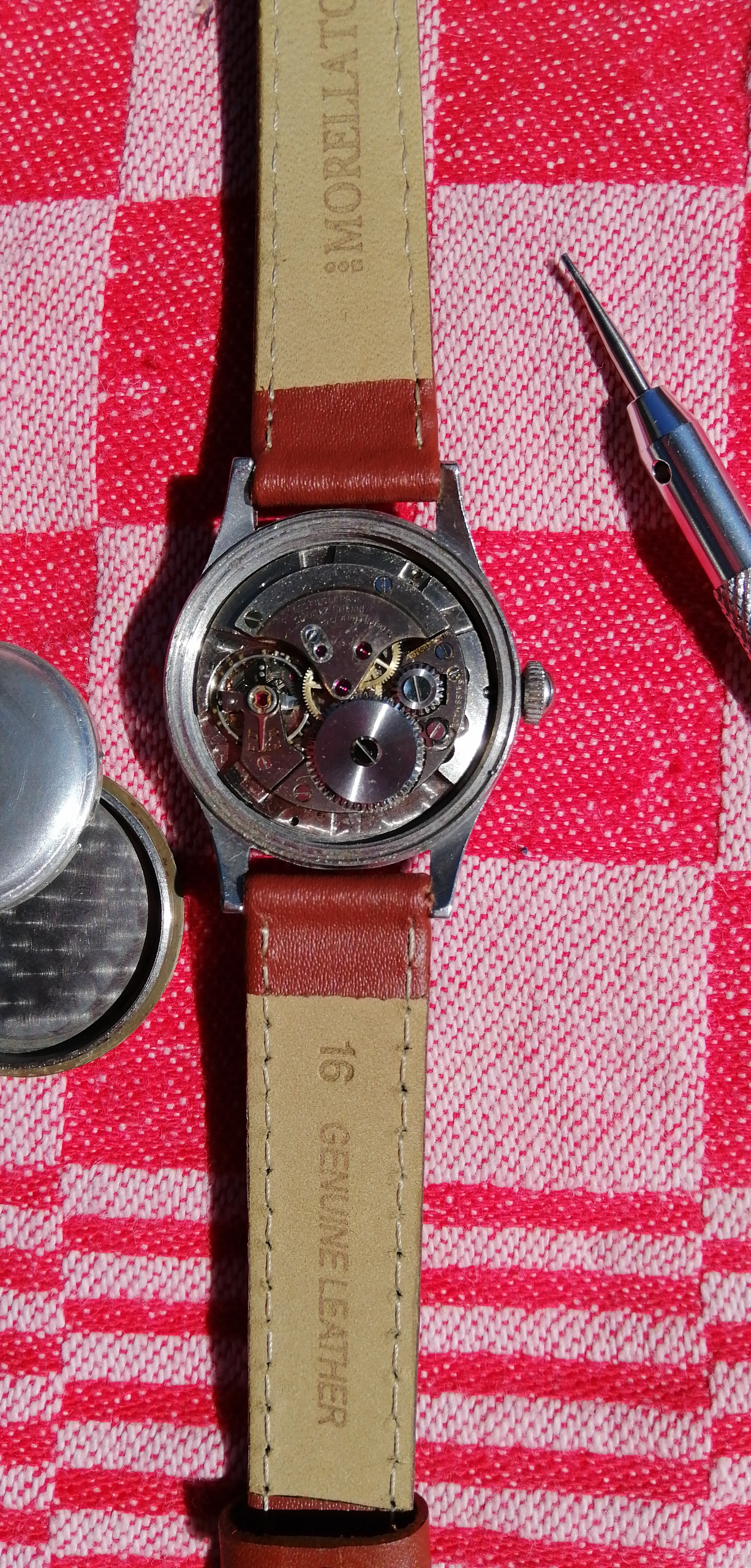

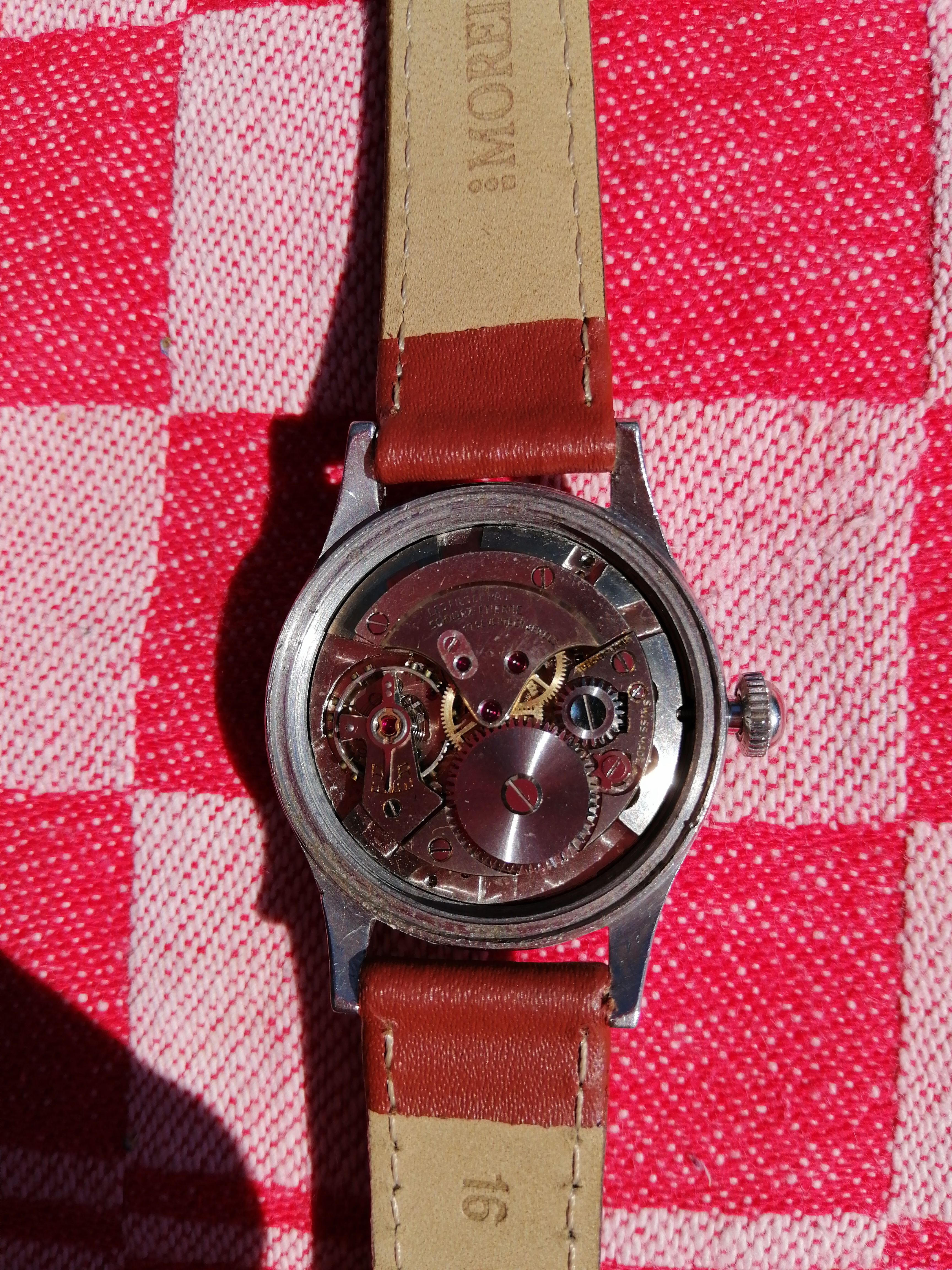

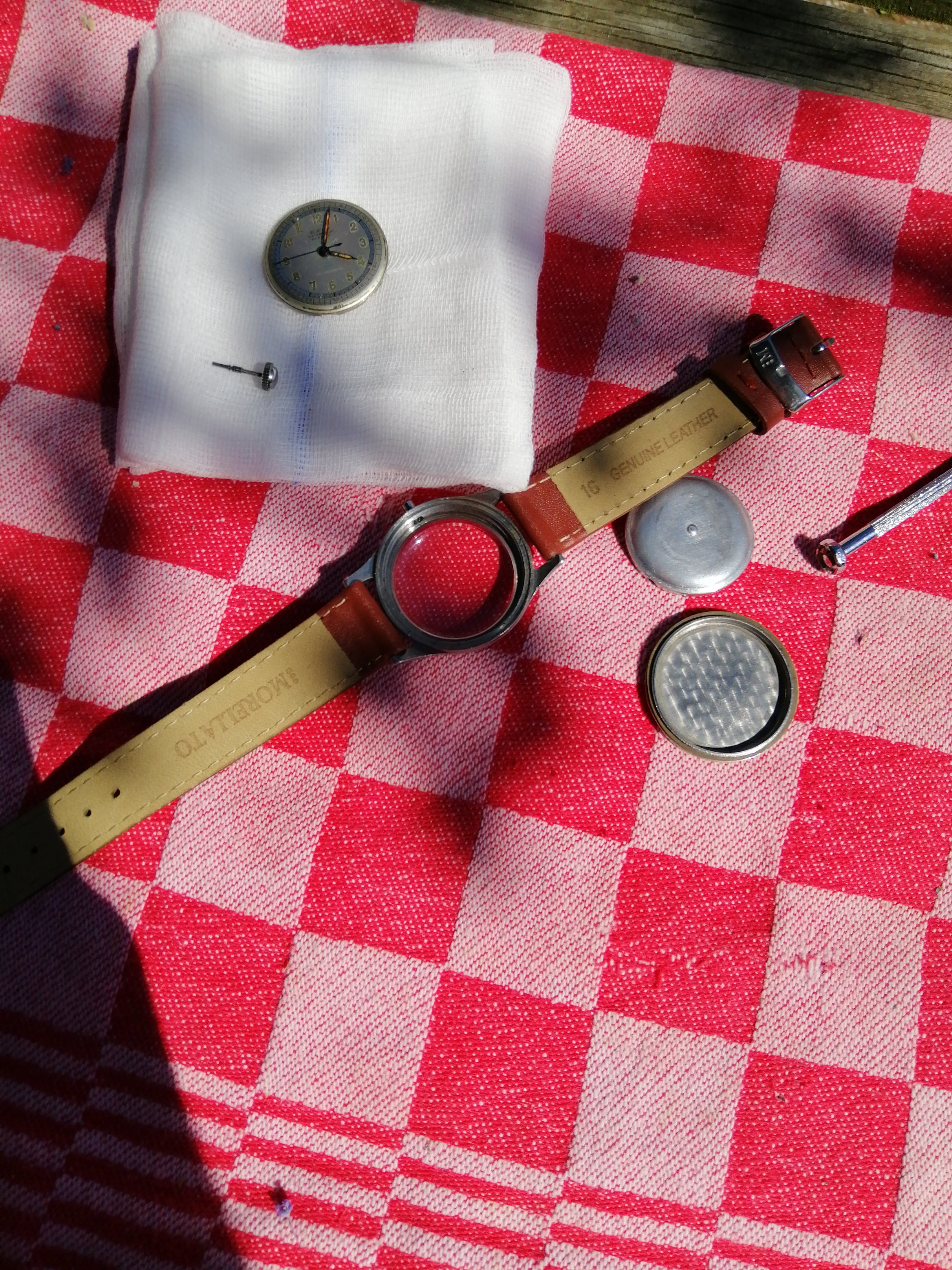

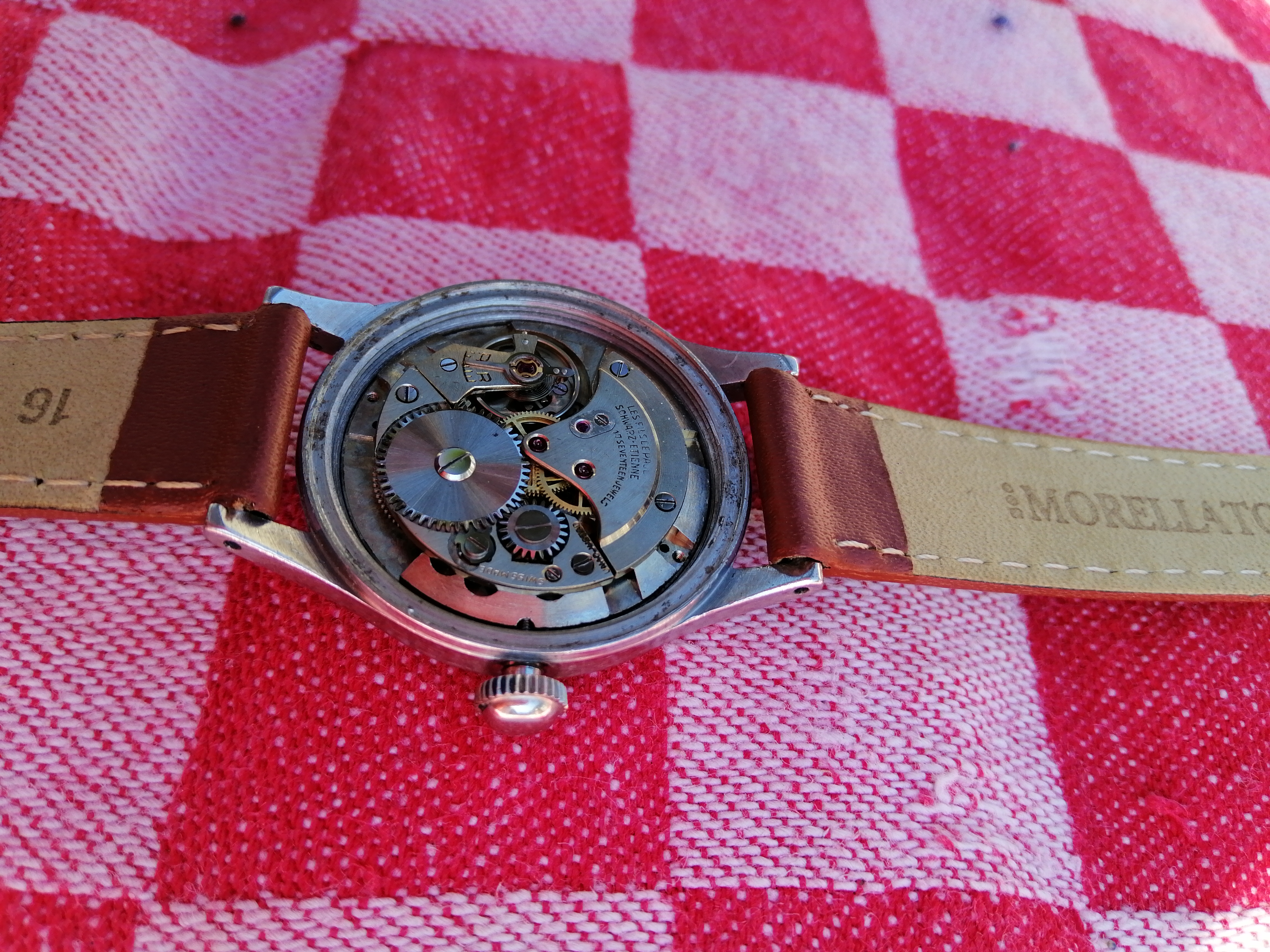

Hoi,
Van iebee heb ik ouwe meuk besteld en die wil ik nu uit elkaar halen om te kijken of ik m dan ook weer terug in elkaar krijg. Niet het hele werk, dat wil ik er in zn geheel uit peuteren om de plaat te kunnen bekijken en misschien het glaasje aan de binnenkant ook een beetje te fatsoeneren. Welnu, ik heb geen idee hoe je de kroon er uit haalt. Trek ik daar gewoon heel hard aan? Duw ik een palletje weg? Heb ik gereedschap nodig wat ik niet kan McGyver-en? Dit moet toch wel kunnen zonder horlogemaker?
Tldr; help

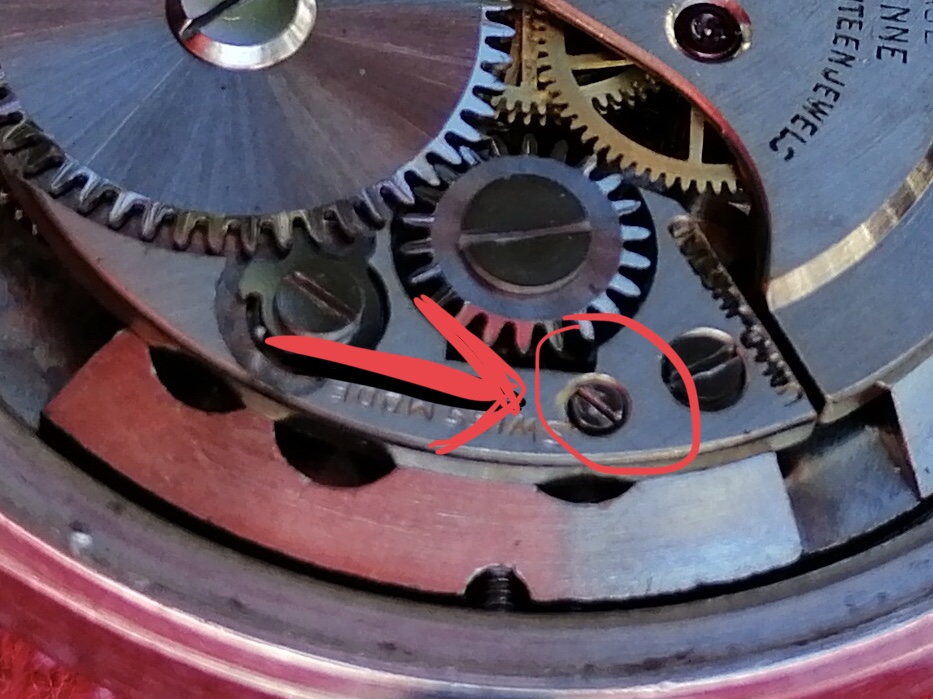

Ter hoogte van de kroon zit achterop jet uurwerk vaak een dingetje dat je licht kunt indrukken en dan voorzichtig trekken.
Soms is dat een schroefje. In dat geval: draai deze niet helemaal los, één á twee slagen is meestal genoeg.
En oh ja, zet hem eerst even in de wijzerverzetstand.
Als je een wat betere foto kunt posten kunnen we het juiste schroefje of palletje even voor je aanwijzen.
Succes! :+1:
Ziet eruit als radium lumen. Geen geschikt hobbymateriaal.
Living on the edge. :zombie:‍♂️ :radioactive:️ :biohazard:️ :gear:️ :hammer_and_wrench:️
Geef deze even anderhalve draai, nadat je de kroon voorzichtig hebt uitgetrokken. Daarna nog voorzichtiger verder trekken.
Super, thanks man!
Lekker slim om alles op doekjes te leggen.
Olie en vet kan uit het uurwerk worden getrokken, de vezels er juist in…
Uurwerken horen in een uurwerkhouder en onder een stolp heb je die niet neem een schone dop van een fles o.i.d. waar je net uurwerk in kan leggen en zet er een glazen potje overheen tegen het stof.
De rest in plastic bakjes met deksel bewaren.
En zet een glas over je uurwerk zodat ronddwarrelend huis stof niet in je uurwerk komt
Beetje wd40 er op en gaan
