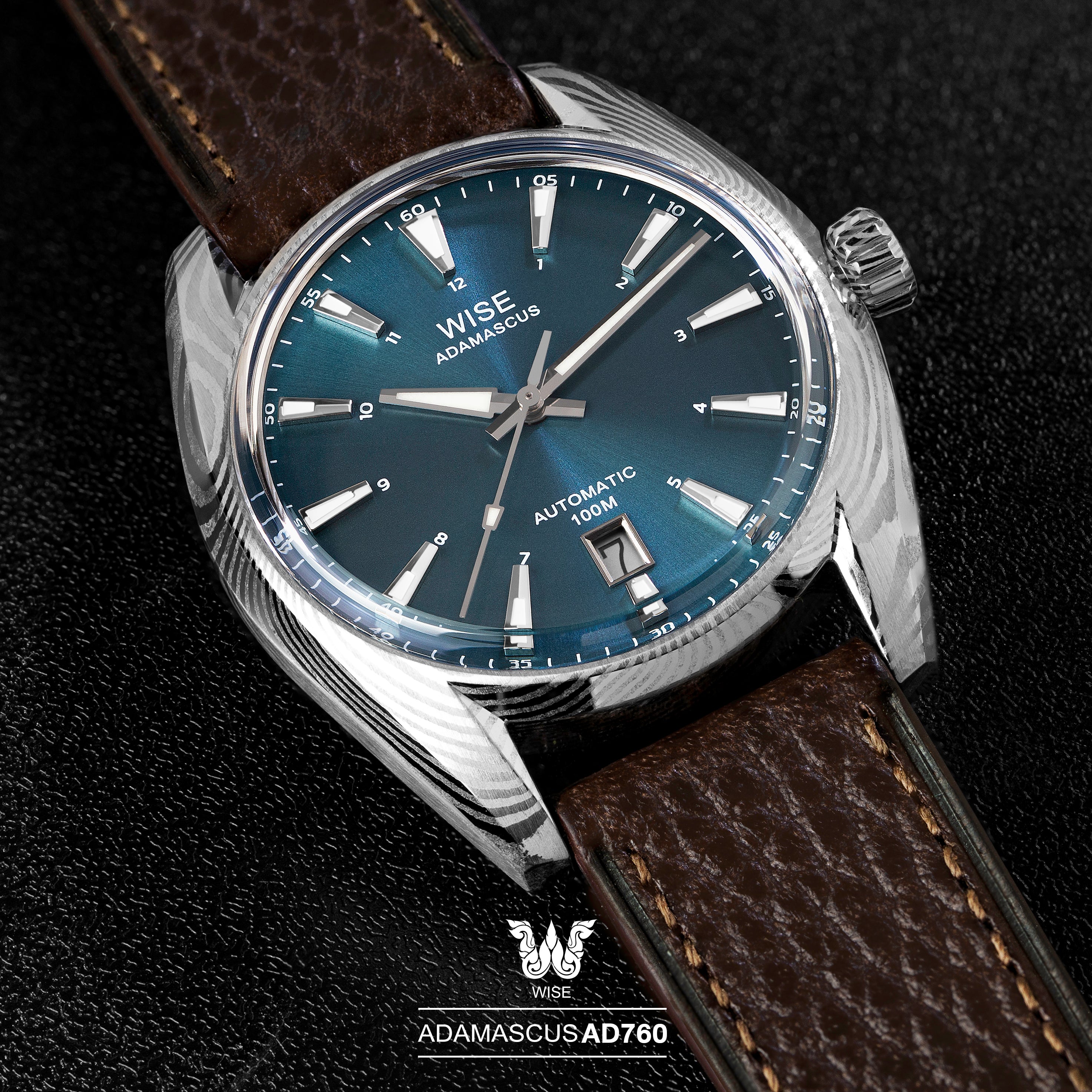

Deze vind ik dan weer heel vet, ik ben dan ook een sucker voor groen en bronze.
Verder blijf ik buiten de discussie over echt damascus of niet, want geen verstand van. Maar het valt me op dat ik geen enkele foto met damascus patroon kan vinden. Zoals de heren hierboven zo mooi hebben gepost.
Tevens vind ik het een leuk gegeven dat ze je horloge essembleren na je bestelling.
Even zoeken op damascus en je de diverse modellen.
Gedaan, maar kom geen enkel patroontje tegen. Alleen kasten zonder damascus patroon. Althans, op de eerste 7 pagina’s van de algehele collectie.

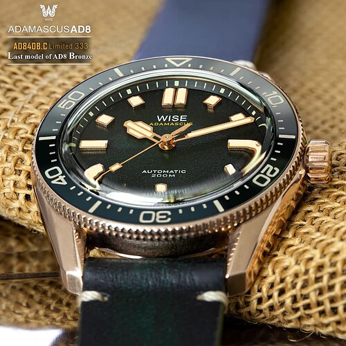

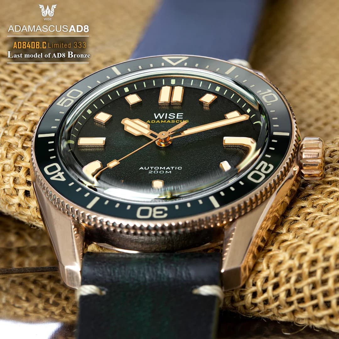

De foto die ik net heb gepost, is ook een damascus, maar ik zie geen damascus patroon.
Nee, de foto die je geplaatst hebt is een horloge uit de Adamascus collectie maar dan in brons, zoals zo mooi aangegeven is op de linker bovenhoek van de foto… Niet alle modellen uit de Admascus collectie hebben een damascus kast. Verwarrend, maar het zij zo. In de AD7 reeks zitten er wel wat modellen met een damascus kast.
Tjeck, ga ik bekijken.
En gevonden. :joy:
Thanks!

Die is echt schitterend, blijft op mijn radar maar ik heb schrik van het verouderen van dat brons. Heb al van die bronzen horloges gezien die lijken op een bak roest en dat wil ik niet rond mijn pols. Bestaat zo een topic “Waarom goud”, misschien ook een topic maken “Waarom brons”?
