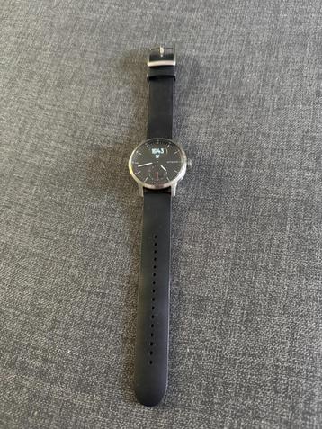

Zelf ook eens een scanwatch gehad. Beste leuke horloges. Openmaken zou ik zelf niet aan beginnen. Zal er eerder minder waterdicht van worden ben ik bang. Wellicht service via Withings? Ander zou ik een vervangend tweedehands exemplaar proberen te vinden. Is dit hem toevallig?

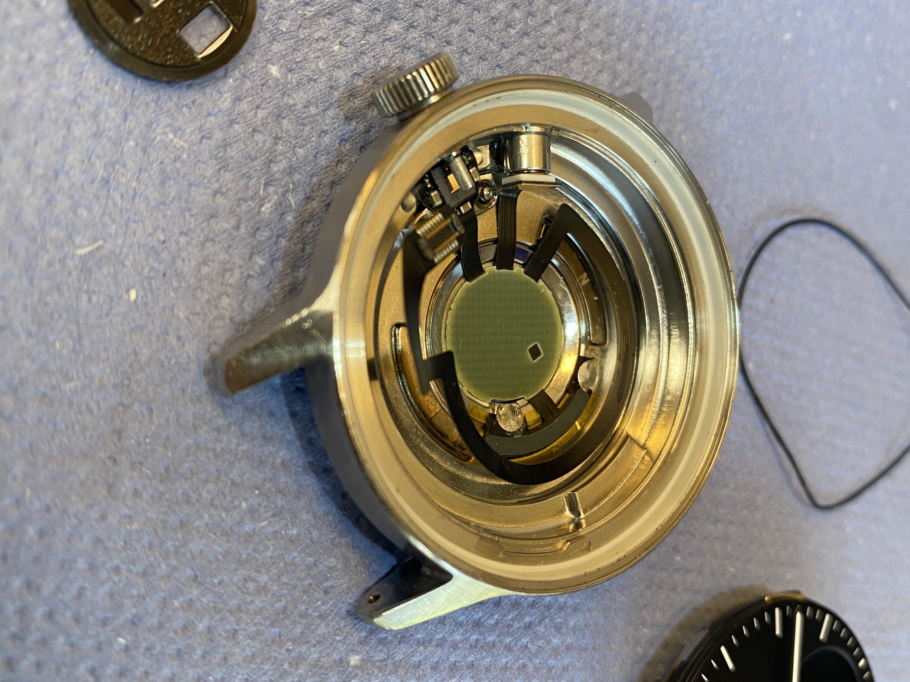

Trouwens, mocht je hem willen openen dan moet dat waarschijnlijk via de bovenkant. Zie;
Misschien niet hetzelfde type maar mogelijk vergelijkbaar.
Op Reddit kan je een thread vinden hoe je hem uit elkaar kan halen.

Anyway, de mijne is wit, maar die advertentie is idd het zelfde type.
Openen via de bovenkant had ik ook aan zitten denken. iFixit heeft ook een verhaaltje over de onderkant, dus beetje dubbel.
Found it, thanks
