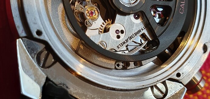

De rotor van mijn Heuer 01 liep om de zoveel tijd vast. Als je dan weer even met het horloge schudde, dan liep alles weer zoals het hoorde.
Dit heb ik 'n dag volgehouden. Toch maar eens die achterkant opengemaakt. Wat bleek? Er was een schroefje losgeraakt en dit viel tussen de rotor en de behuizing, waardoor alles blokkeerde.
Uiteraard even gezocht naar de plek waar het schroefje vandaan kwam en dit vond ik gelukkig vrij snel.

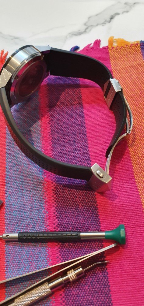

Goede fix! Soms is het ook allemaal niet super ingewikkeld. Een goed setje schroevendraaiers en een pincetje is nooit weg.
Helemaal mee eens. Zeker die schroevendraaiers. Ik werd gek als ik een band moest inkorten met die Chinese meuk.
Hoe vaak ik me wel niet in mijn vingers stak, of kleine krasjes veroorzaakte :thinking::thinking:
Die schroevendraaiersset van Bergeon was mijn beste investering ooit :grin:
Hier zit toch ook een kwaliteitsverschil in nietwaar? Heb je tips welke ik zou moeten aanschaffen.
