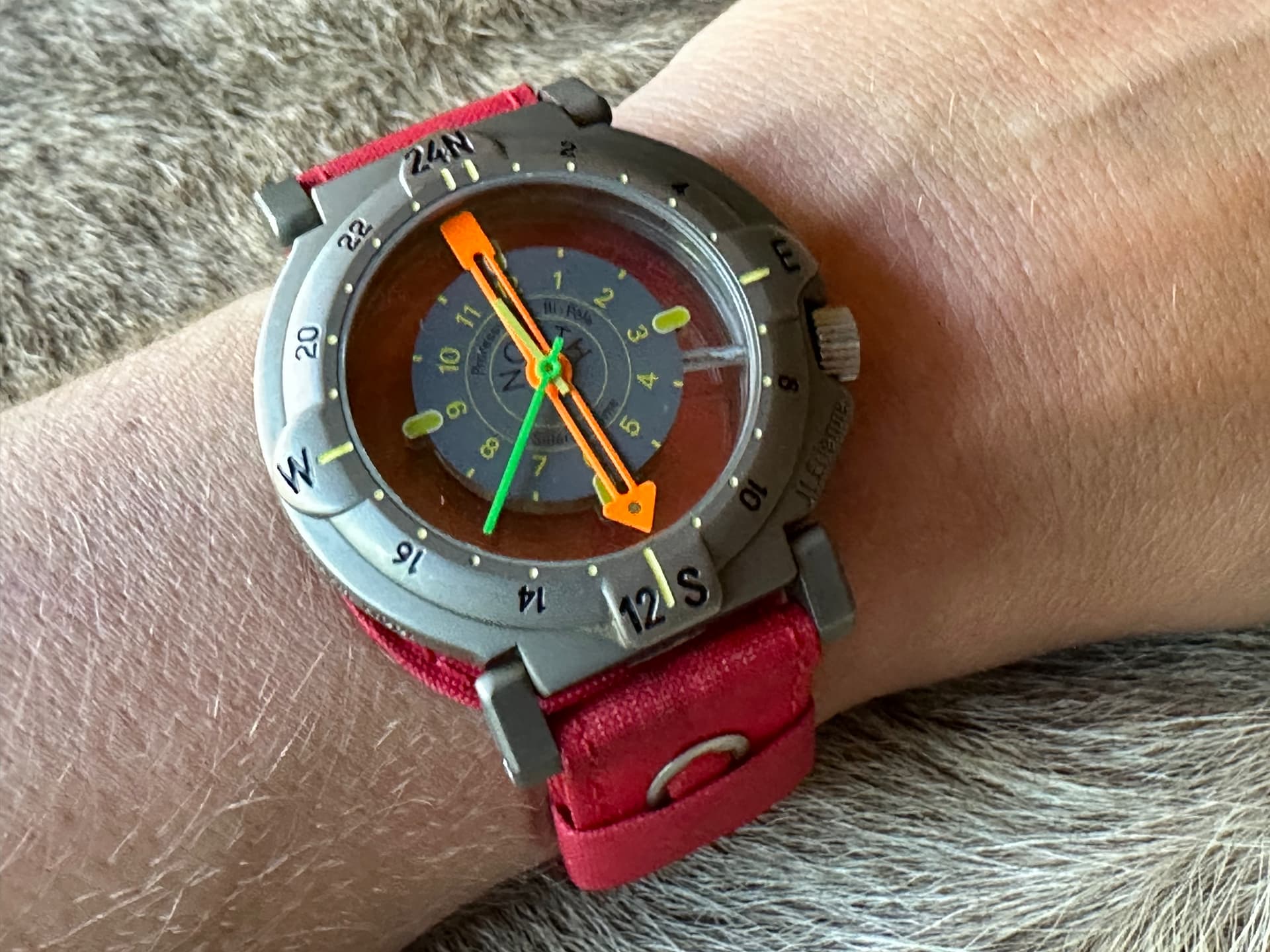

Hallo allemaal,
Wat was ik blij toen ik voor de tweede maal een Yema Bipole Duopole op de kop kon tikken. Mijn eerste exemplaar had ik namelijk van de hand gedaan en oh oh oh; wat had ik daar spijt van.
Hoe gaaf ik het horloge ook vind, het is geen daily dresser. Zo kwam ik er onlangs achter dat de batterij leeg was. Op zich ook niet heel verbazend, daar dit horloge bekend staat als een batterij-vreter. Eenmaal maar bij de horlogemaker bleek er echter meer aan de hand. Na het plaatsen van een nieuw batterijtje bleek het uurwerk niet te lopen. Deze was aardig in de soep gedraaid; mogelijk omdat hij te lang heeft stil gestaan.
Het betreft een nogal specialistisch uurwerk (eind jaren 80 / begin jaren 90), die niet zomaar te repareren is volgens de horlogemaker. Het lijkt er dus op dat ik het horloge in kan lijsten en aan de wand kan hangen, want dragen gaat hem niet meer worden.
Tenzij…zijn er hier nog mensen die een idee hebben om dit horloge weer aan de praat te krijgen?

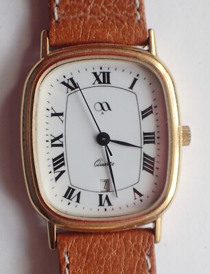

Deze doet het nog. Kwestie van overzetten wijzerplaat en wijzers. Voor de kosten hoef je het niet te laten.
Misschien wel handig om eerst te checken of dit daadwerkelijk dezelfde is.
Yes; op de Quartz-tester kwam hij enigszins tot leven begreep ik.
Volgens mij is dit net een ander uurwerk. Kijk maar naar de hoek waarop het stiftje van de kroon het uurwerk in komt.

Ik zie jouw uurwerk niet, dus ik had het gebaseerd op online info, maar dat is misschien incompleet.

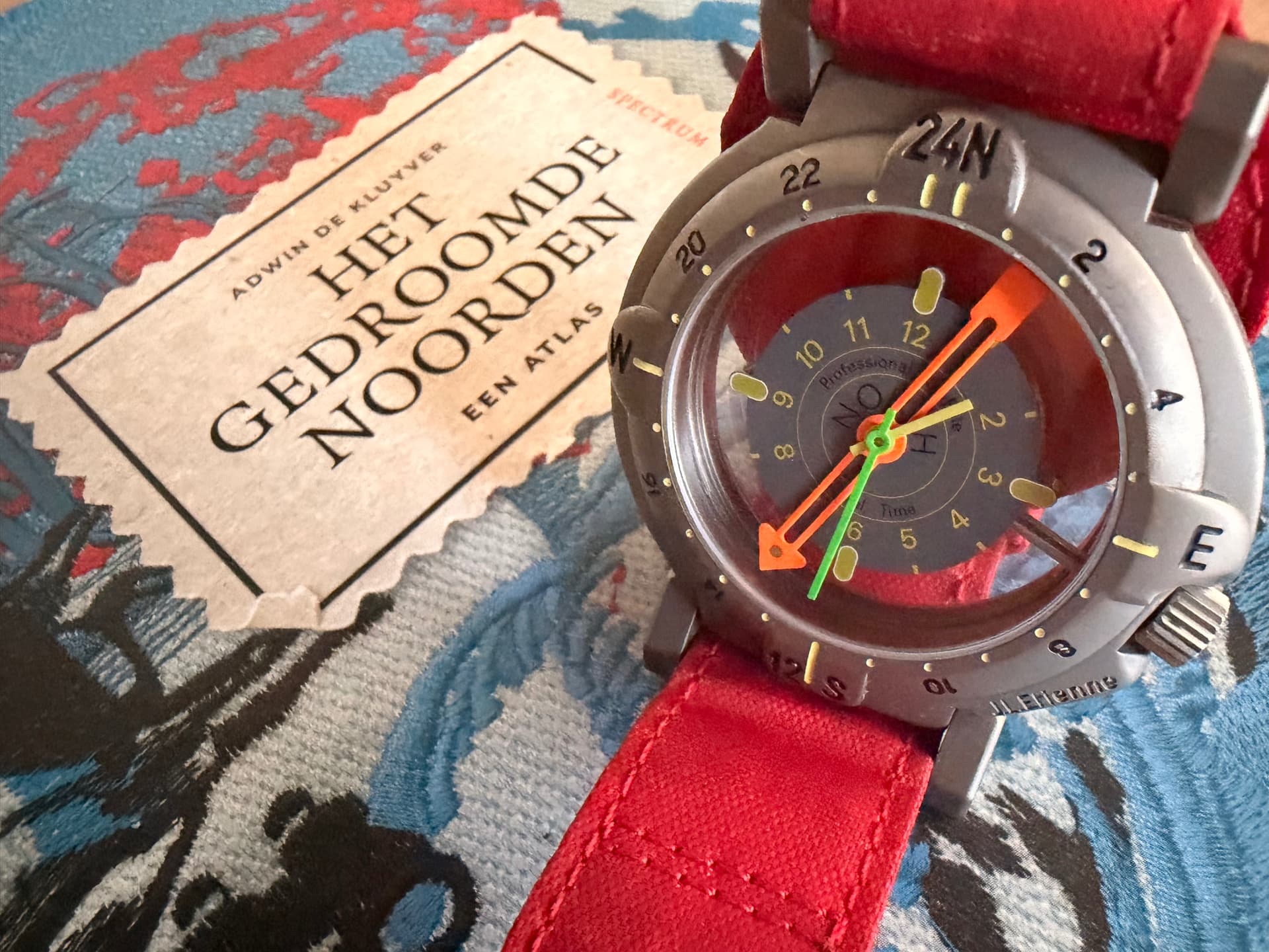

Met dank aan @Floris155 loopt deze Yema Bipôle Duopoly weer.
Superblij mee!
Supergaaf! Wat wat er uiteindelijk aan de hand?
Ja, echt heel blij mee!
Uiteindelijk was een nieuw batterijtje de truc wat heb ik begrepen. Wat de andere horlogemaker dan precies gedaan heeft, geen idee?! :person_shrugging:
Hey hij doet het, dat is het belangrijkste!
Gewoon een nieuwe batterij :man_shrugging: loopt vooralsnog perfect, even afwachten hoe lang die het volhoud.
