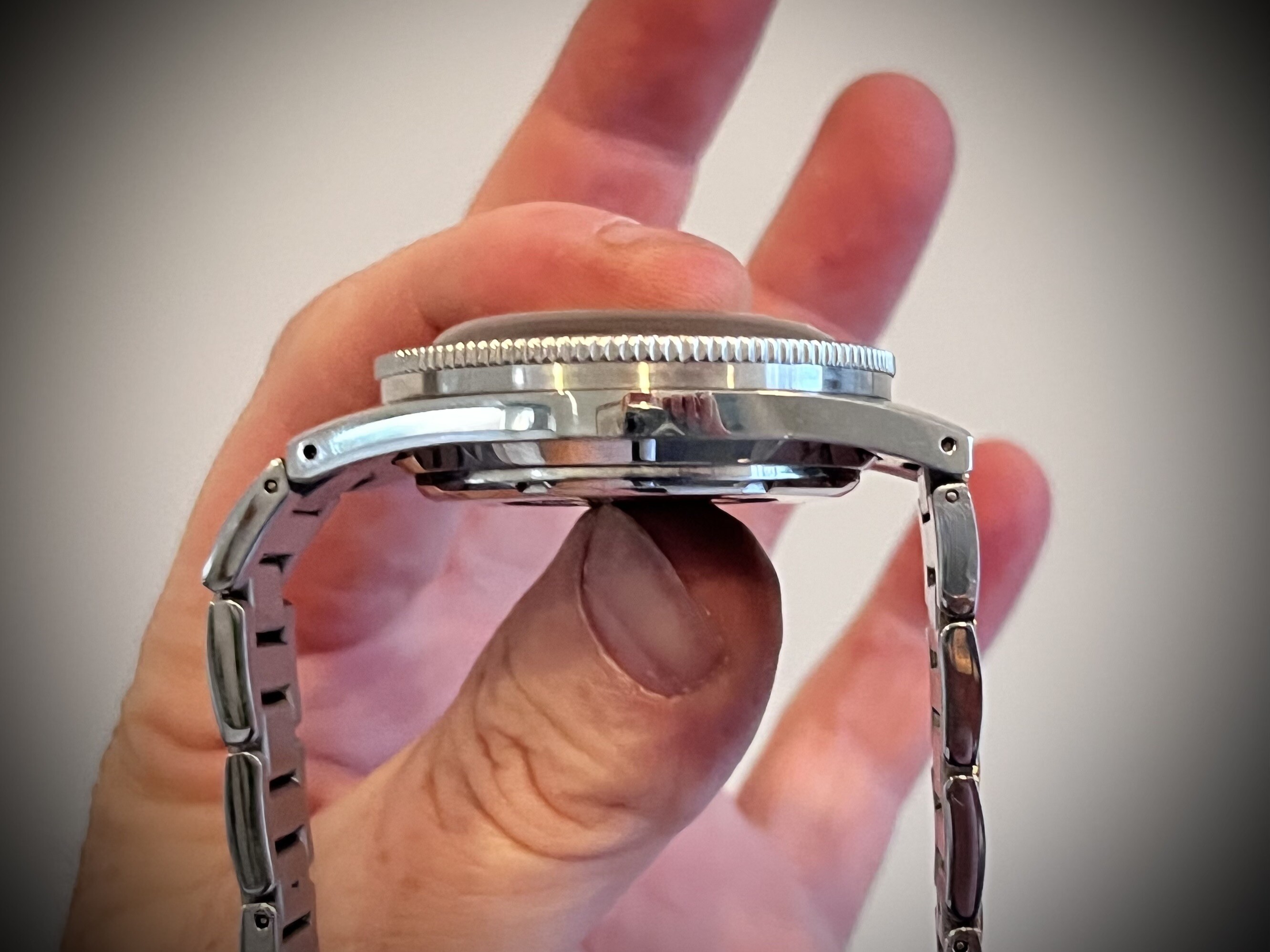

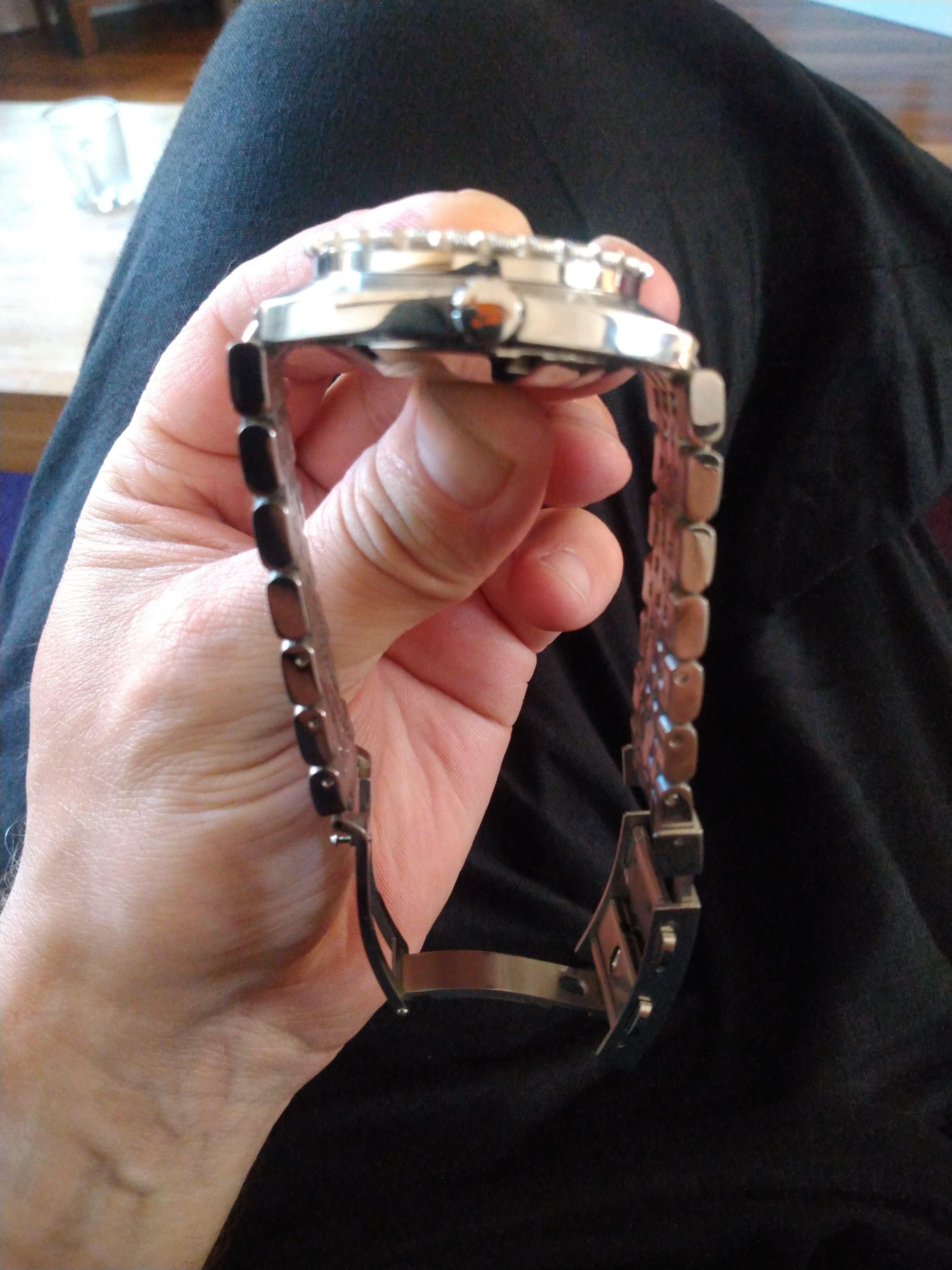

Recent een leuke ruildeal hier gemaakt. Zo aan een leuke duiker gekomen met een heerlijke vintage look. Alleen 1 probleem wat mij direct opviel bij het omdoen van het horloge: die eerste schakels raken de nokken van de kast. Daardoor kan de band niet volledig zakken en omsluiten om de pols waardoor er een enorm gap ontstaat tussen horloge en pols, Niet tof als je een omega Seamaster 300 Heritage gewent bent die naadloos om je pols heen sluit.
Zodoende heb ik mijn Dremel maar weer eens uit het vet gehaald en ben de laatste schakel gaan veilen. Na enig probeersel lukte het om in eerste instantie om langs de de nokken heen te komen maar terug wou niet lukken. Band weer los en de Dremel er weer op. En hoppa, het lukte, beetje polijsten voor zover nodig en mogelijk. Dremel inde koffer mee naar Frankrijk want de volgende ochtend zat ik in de auto richting Frankrijk. Daar tweedagen later even een momentje gepakt en zo ook de andere kant van de band gedaan. En nu weer een horloge wat lekker draagt zonder grote gapende ruimtes.
ok ik snap dat als je een pols hebt van 22 cm er niks aan de hand is maar met min 18cm polsje was dit gene optie.
Dit was mijn spreekbeurt over het zelf veilen van een stalen band, als je geen zin hebt om er leer op te zetten.
oja, op de eerste foto zie je rechts hoe het er uitziet als de band is aangepast. De topzijde moet daar nog worden gedaan.

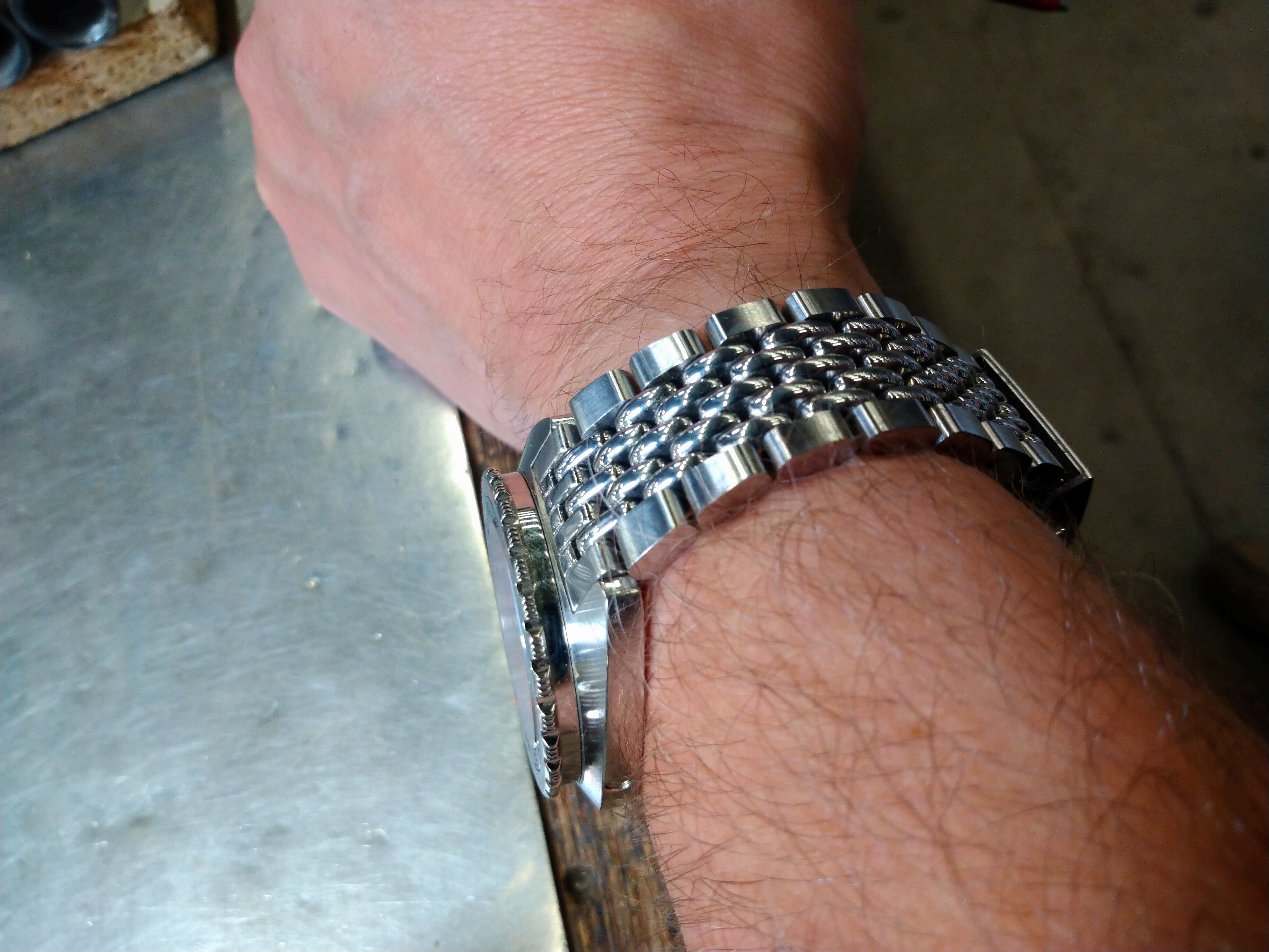

op de opvolgende foto’s is te zien zien hie deze nu draagt na de volledige aanpassing.

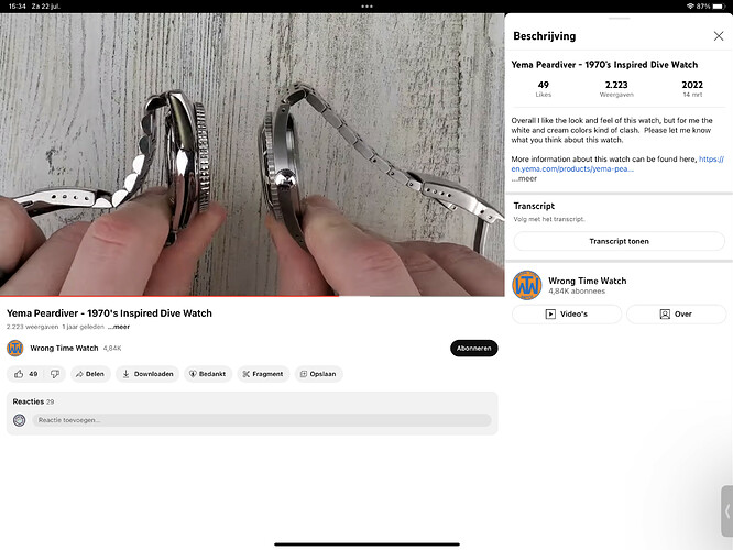

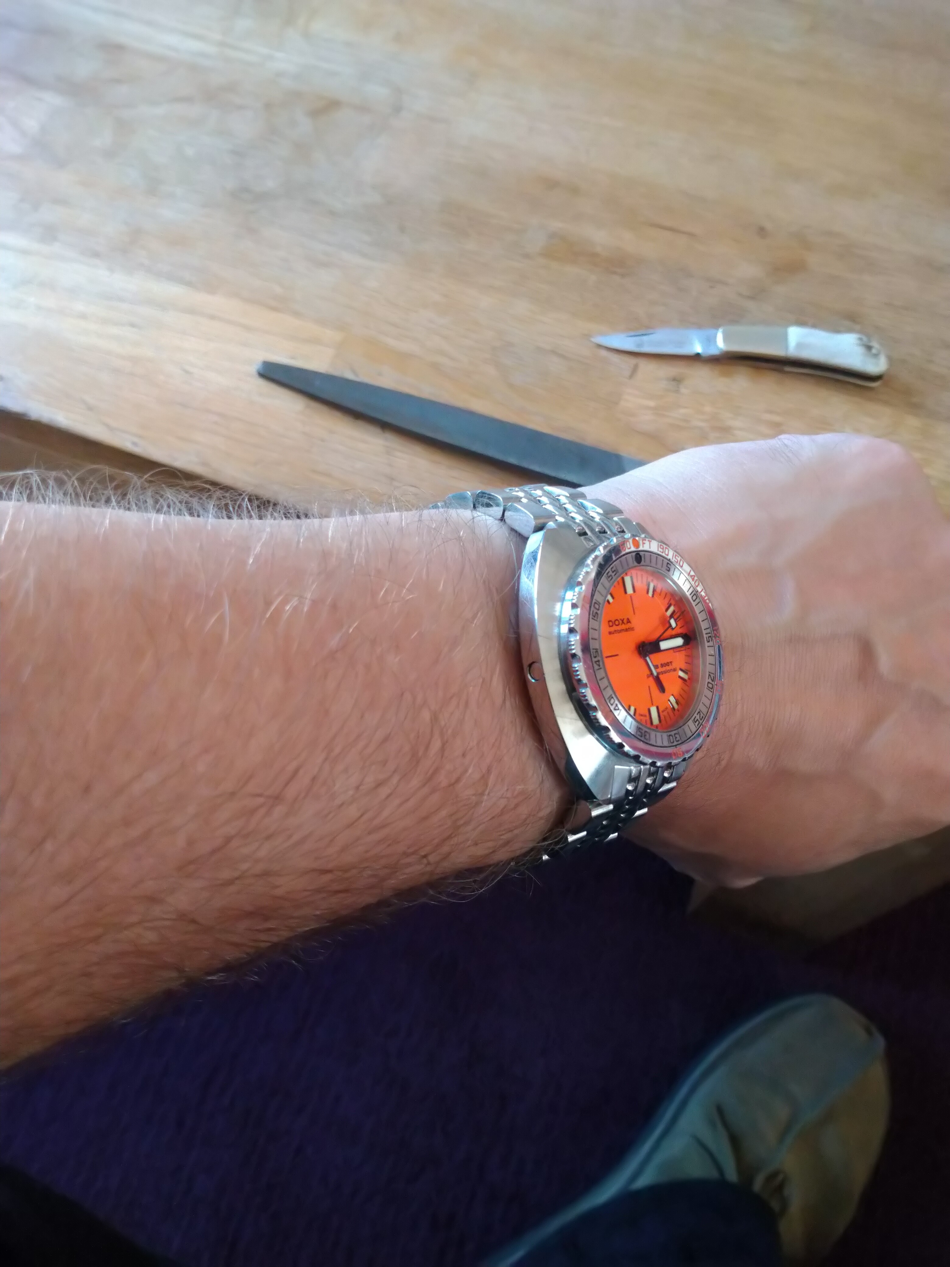

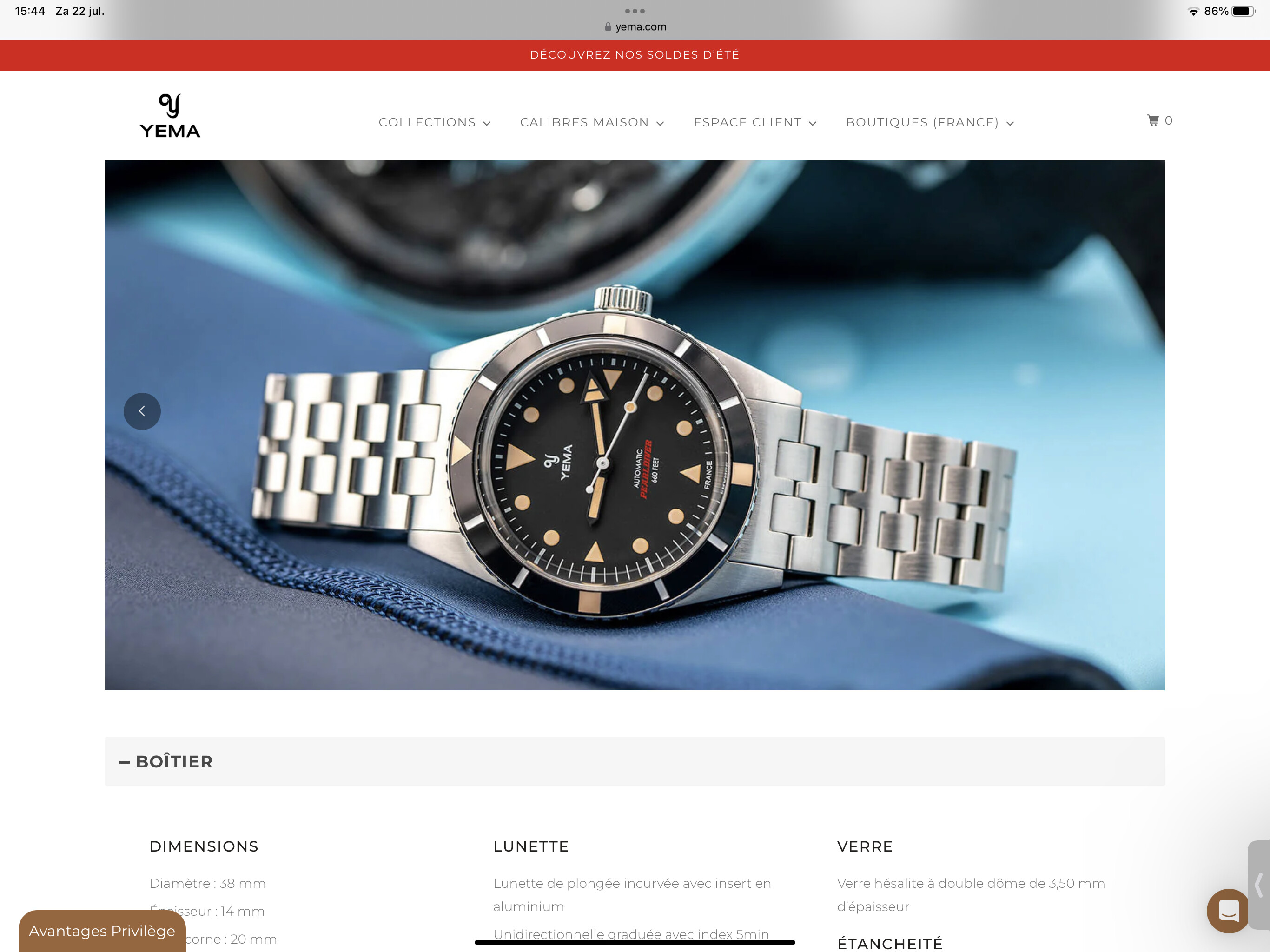

Ik check even de band van een Yema Pearldiver. Foto 1
Deze band lijkt mij het hetzelfde als op jouw band van de Superman.
Maar zie een foto van een screenshot van YouTube waar je rechts de pearldiver ziet en links een Seiko. Bij de pearldiver zie je duidelijk dan de band niet volledig articuleert.
Zie foto 2
Iemand ervaring met de band van de pearldiver
Nope, kijk nog eens goed: die band is ook anders. En ik beloof je dat mijn band articuleert. :slight_smile: Gewoon, in het handje, zeg maar.
Ok, nu ik goed kijk zie ik het, het lijkt veel op elkaar.
Dan ga ik me toch eens goed verdiepen in de pearldiver. Heb geen zin om weer met mijn drempel aan de gang te gaan.

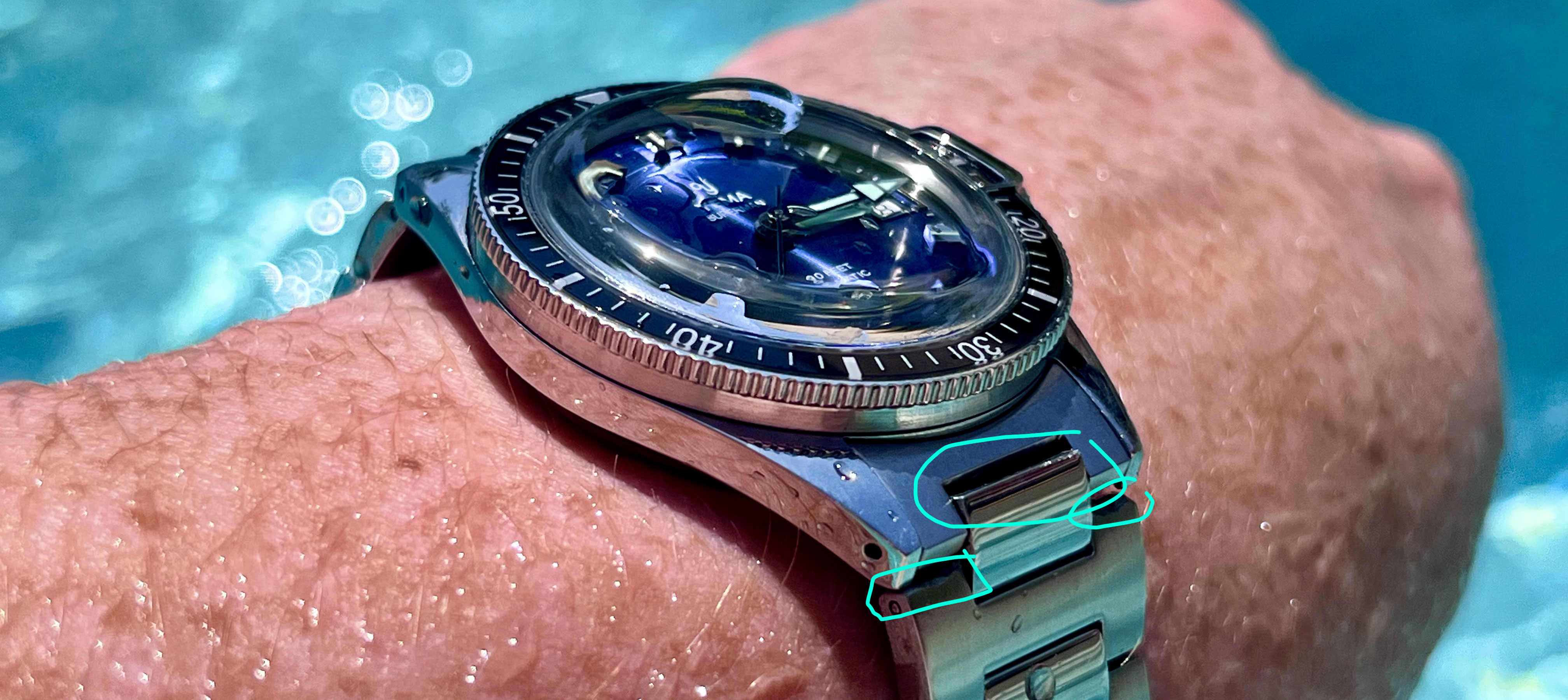

Ha Tom,

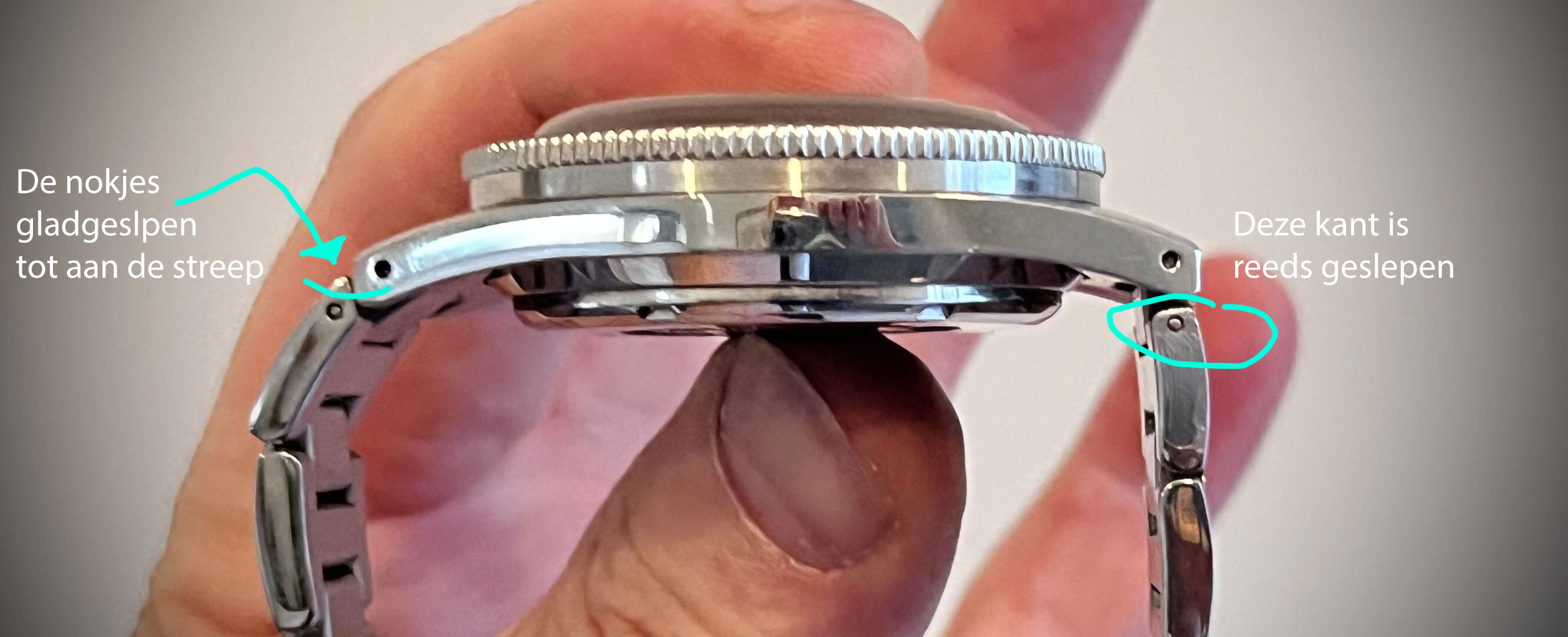

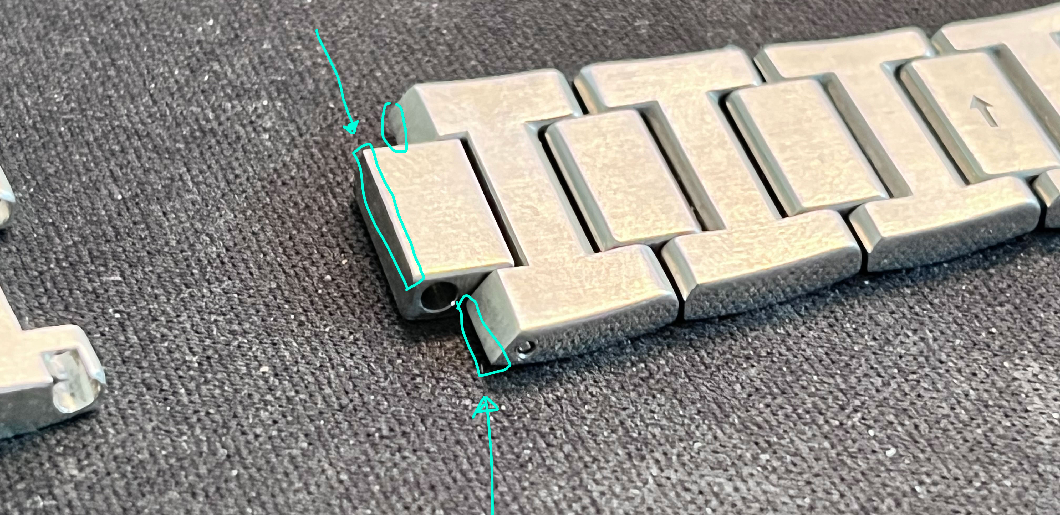

ik ben net terug van vakantie en kon nog een foto vinden van voor de behandeling zeg maar.
Een echte reportage heb ik er niet van kunnen maken. Op de foto’s heb ik aangegeven wat ik heb weggeveild met de Dremel.
Yema draagt nu echt top. Ben er zeer content mee.
Op foto 3 zie wat er nog weg moet worden geslepen, dat was dus voor het slijpen.
