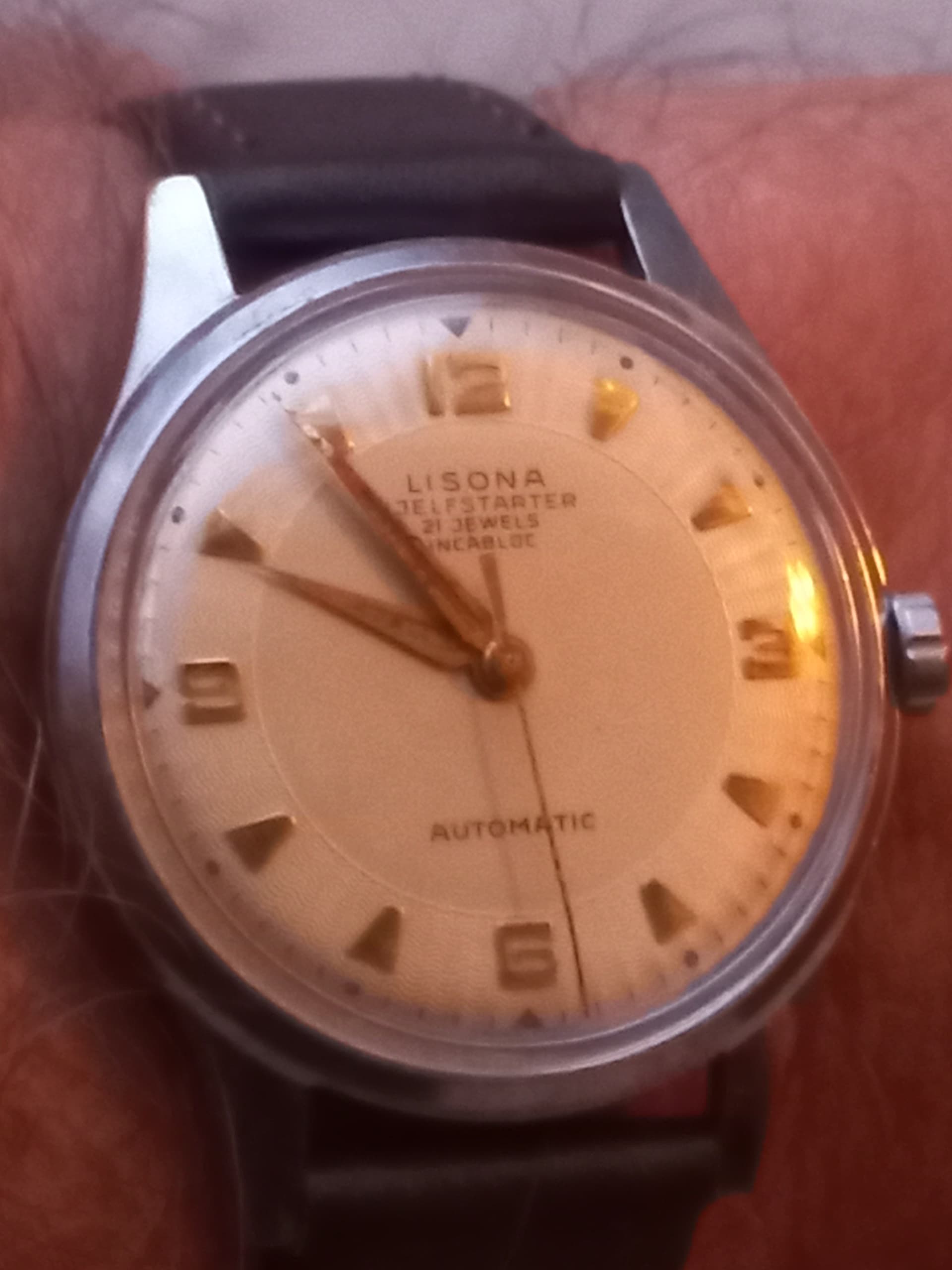

Wat heb ik gedaan: van @lexaf heb ik ooit een Lisona gekregen met een cal. Felsa 1560 bydinator. Een van de eerste automaten die tweezijdig op kan winden.
Het uurwerk liep met de plaat naar beneden, maar dat leest de tijd niet zo makkelijk af en met de plaat naar boven viel het stil.
@Freddy eens gecontacteerd en die stelde vast, dat de bovenste tap dermate versleten was, dat dat het euvel was dat het uurwerk niet wilde.

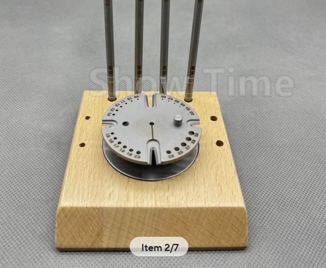

Platax bergeon uitverkocht en anders onbetaalbaar…
Via Aliexpress deze laten komen…
Het heeft me goed geholpen om de spiraal en “roller” van de as af te krijgen, maar een triebniet met de juiste ponsen heb je echt nodig.

Ik heb vandaag mijn eerste balansas vervangen en het horloge is gered van de donorbak.
De beaterror zit nog op 2.1 want de balanskloof is vast, alleen de regelsleutel kan bewegen…
Niettemin… ik ben zo trots als een aap met zeven :+1:t2:
En dan het plaatje…sorry voor de wazigheid, maar deze blijft in de collectie.

Oei, daar missen wat cruciale onderdelen. :sweat_smile: het tooltje om de balans stabiel te houden en de “geleider” om recht te slaan.
