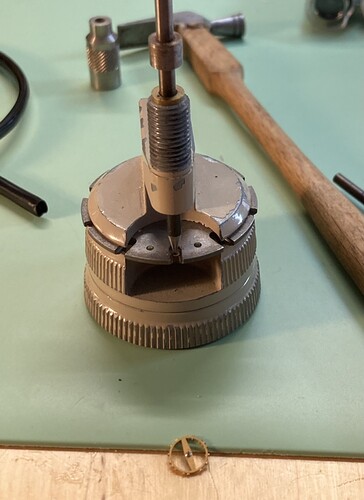

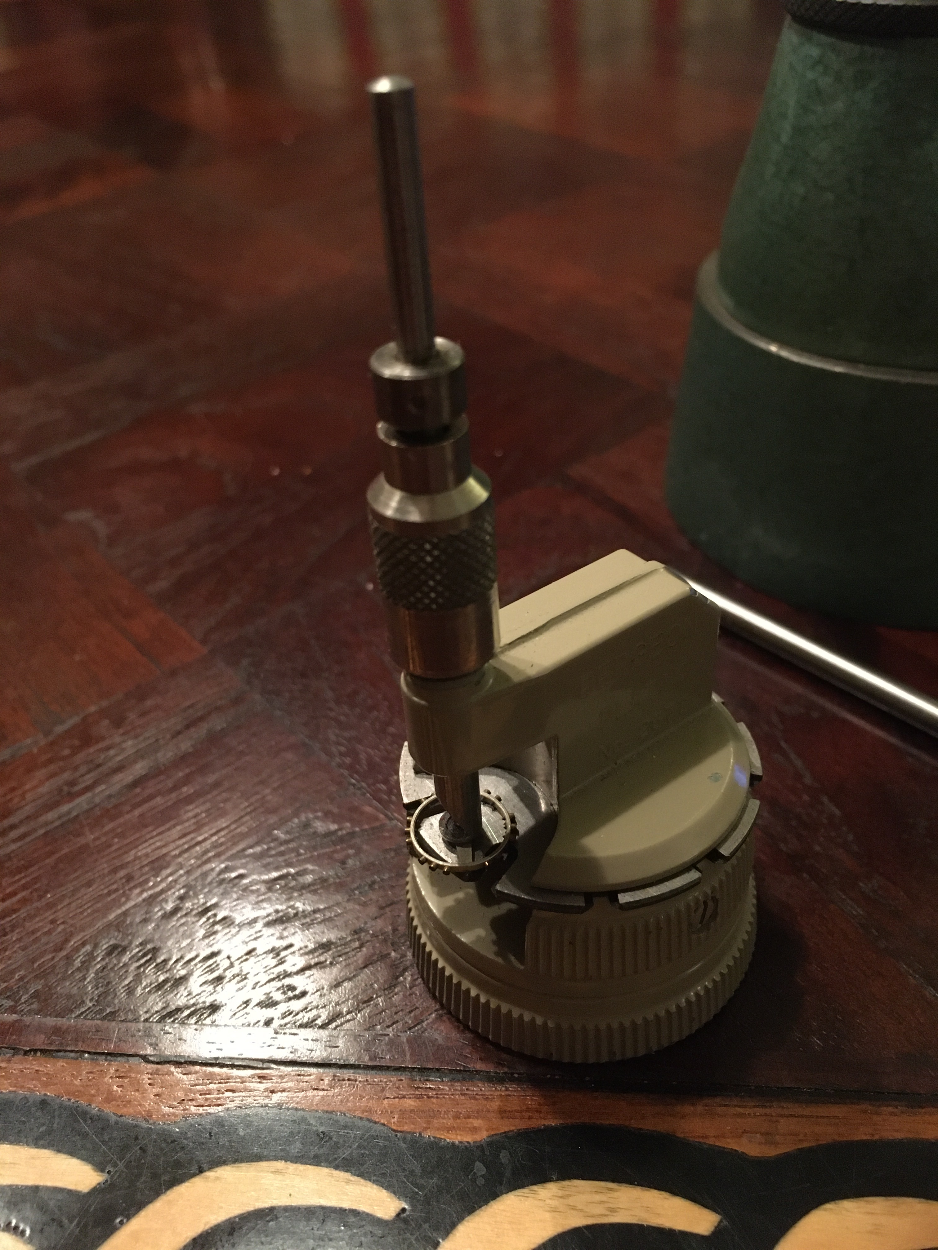

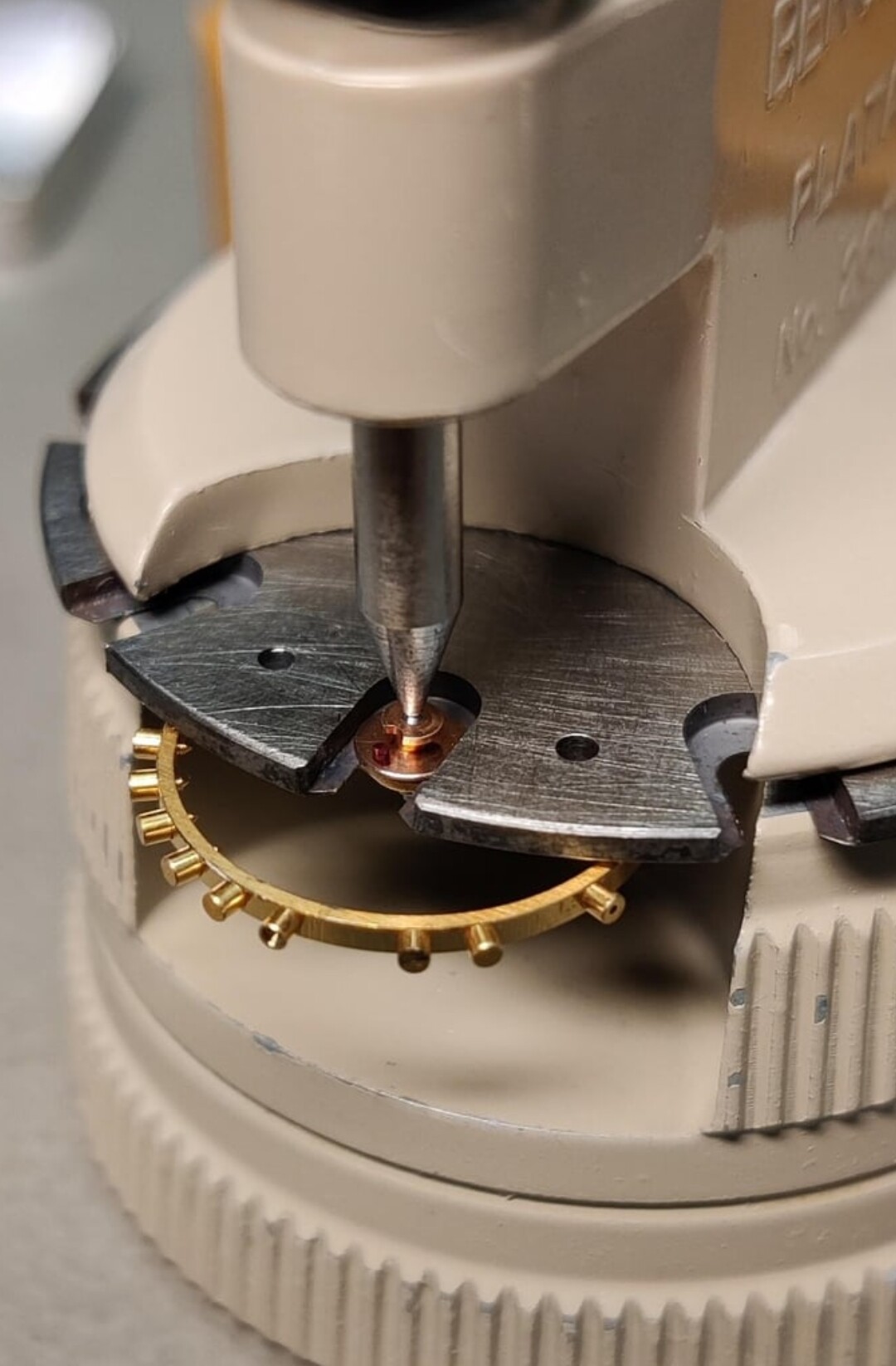

Eindelijk moed verzameld om dit gekregen tooltje te testen. Een Bergeon Platax/Platex. Van @straoven wat handleidingen toegestuurd gekregen. Dan kan er niks fout gaan toch?
Met deze tool kun je rollers verwijderen en de balansstaf veilig uit het wiel meppen. Volgens de handleiding “It is not necessary to use a graver to cut away the burr before removing the balance-staff.“ Mooi, dat scheelt weer.

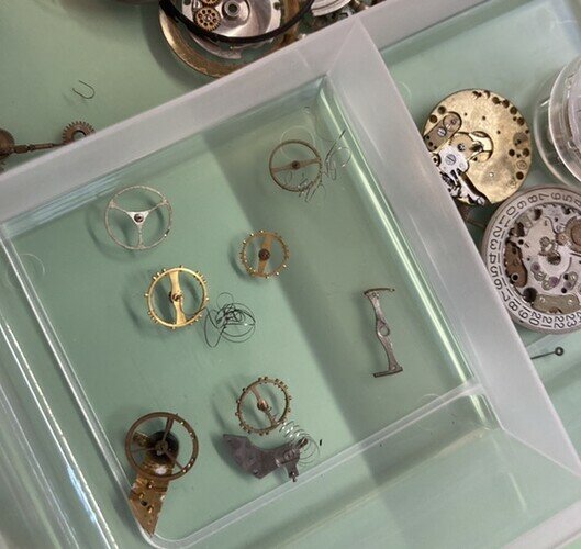

Gelukkig heb ik een bakje met overleden balanswielen.

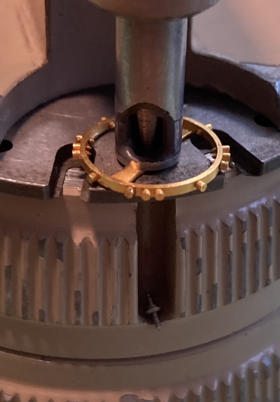

Stap 1 - remove the roller

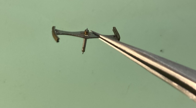

Gebruik het brede gat en draai de schijf totdat je een mooi passende sleuf gevonden hebt. Schuif de roller er op. Het balanswiel “hangt” nu aan de roller.
Maak de bovenkant van de tool smaller met het koperen buisje (reducing sleeve), draai de dop er op en zet een punch op de balansstaf.
Althans. Dat is het idee. :rage: De punch kan er niet bij. Ok, dan maar zonder beschermdop. Hamertje tik en het wieltje rolt. Succes!
Stap 2 - remove the staff

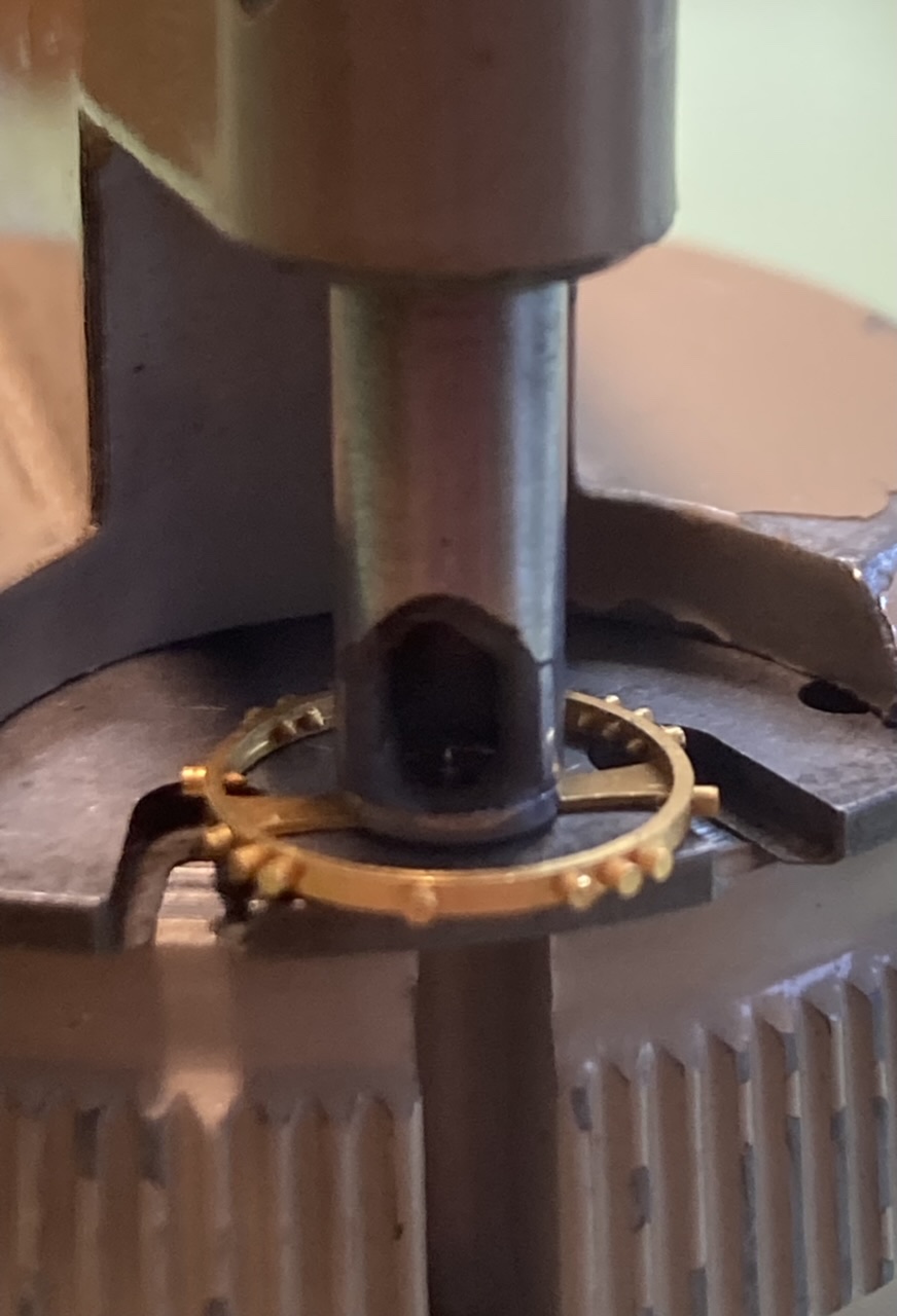

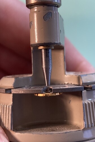

Draai nu de bovenkant een kwart naar links naar de smalle opening. Leg de balans nu met het plateau naar onder (=smalste deel van de balansstaf dus boven) op de juiste plek. Vervang het koperen buisje door de “heeled bush”. En die wou niet door het gat. Dan maar van onder door de tool te ontleden… Afrader, er zit een veertje met kogeltje in dit ding Bijna goed:
Maar dan verbuigen de spaken van het wiel. :woman_facepalming: Moet uiteraard zo’n smal gat zijn. Poging 2
Top. Behalve dat ook hier de klem knop er niet op kan… want de punch kan er niet bij. De bush heeft een gaatje voor de as en kijkvenster om te zien of het goed gaat.
Het werkt! Ik geef dat ding :star: :star: :star:

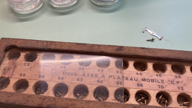

De aftermovie. Gelijk ook maar de triebniet getest.
Men neme een vreemde balans en een passende vreemde balansstaf. Dat kan vast slimmer, maar in mijn geval gewoon wat passen uit mijn oude stafjes doosje.
afbeelding afbeelding

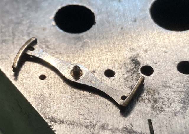

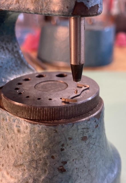

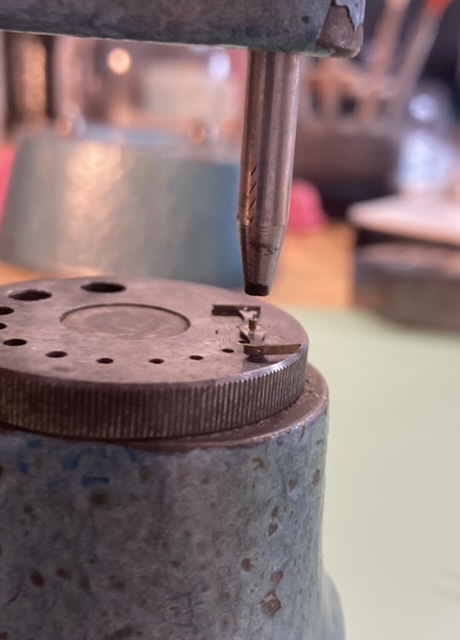

Eerst met een bol ponsje de “rivet” maken.
Dan plat walsen. Vergeet niet het wiel steeds wat bij te draaien.
Hij zit vast. Dat viel me mee voor de eerste keer!

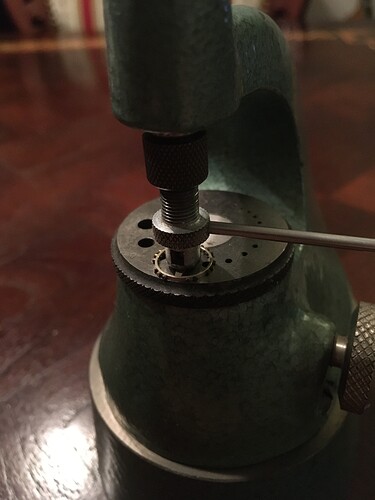

Ik ga hier ook aan beginnen alleen heb ik geen platax tool voor het verwijderen van de balans staf ga dit voorzichtig proberen te doen met m’n horia tool alleen die heeft dus “pump” pushers maar geen gaatje in de pushers dus denk niet dat dat gaat werken. Anders gebruik ik de triebniet er voor denk ik enig advies verder er voor?

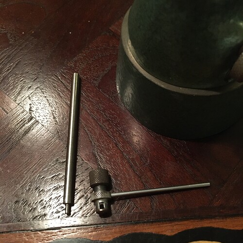

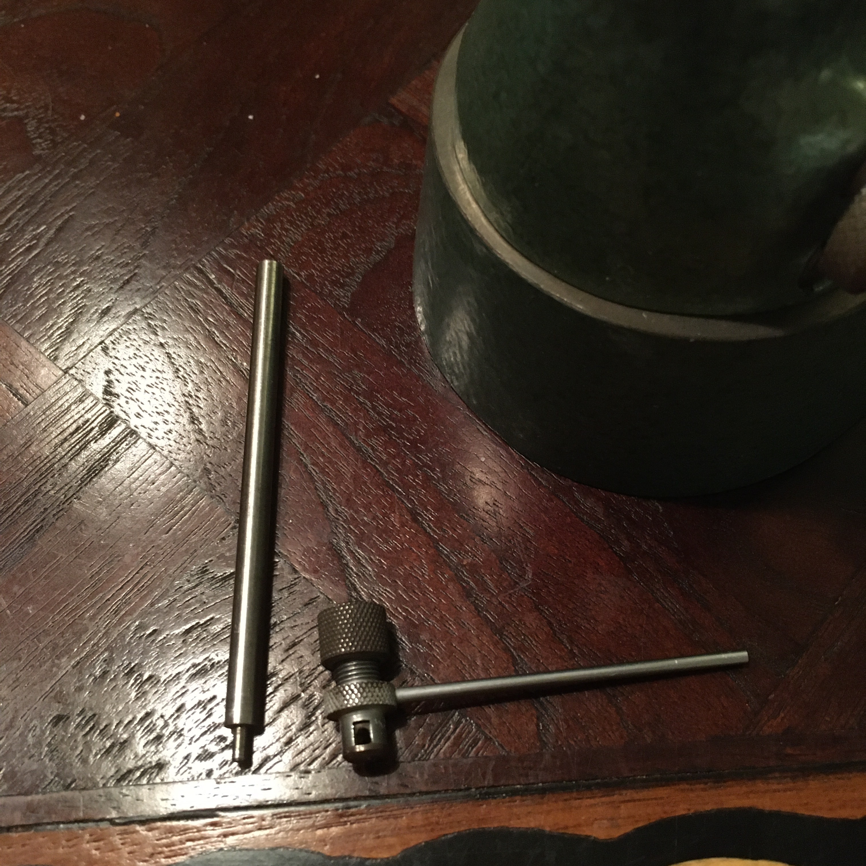

Voor in de triebniet hebben ze lang geleden simpele hulpstukjes uitgevonden waarmee je de as uit het balanswiel kan verwijderen, je gebruikt de triebniet dan net als met een Platax.
Als je zoekt op K&D 50 balance staff remover dan vind je ze vast nog wel (let op, er zijn verschillende maten), maar je zou er, met een beetje handigheid en een draaibankje, ook wel zelf eentje kunnen maken.
Het ziet er dan zo uit (sorry voor de wazige fotootjes…)
Het is dus net als de Platax een “klem” die je langer kan schroeven om het balanswiel vast te klemmen plus een speciale pons:
Je klemt de spaken van het wiel op het aambeeld, om te voorkomen dat het wiel vervormd als je de balansas eruit tikt:
Op het internet zijn vast wel duidelijkere beschrijvingen of demo’s met betere fotootjes te vinden… :thinking:
In Duitsland hadden ze trouwens voor hetzelfde doel een “Unruhmax”, gebruik je ook in de triebniet, maar is een “veerbelaste” pons; ik heb die nooit gehad/gebruikt maar ik denk eerlijk gezegd dat dat de minder geslaagde gereedschapjes zijn…

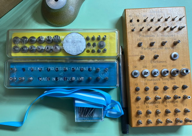

Tsja, zeg het maar, geen horia maar mijn jeweling tool heeft varianten:
afbeelding
Hahaha gevalletje doe mij die maar xD
Die in het blauwe doosje weetje welk merk ze zijn?
Mijn tool is chatons sa. Maar die is maat 4 terwijl horia 3 is (ofzoiets, weet kalle beter want die heeft dingen om lopen bouwen).
Mijne is ook 4mm zonder conversie je kan tegenwoordig die ook kopen rechtstreeks en anders idd ombouwen.
Zie een seitz pusher set nieuw bij cousins voor 100 pond jikes
Valt me nog mee. Losse pushers zijn tweedehands ook niet goedkoop. Beter op zoek naar complete tweedehands set? En dan van 2 een mooie maken en de rest weer verkopen?

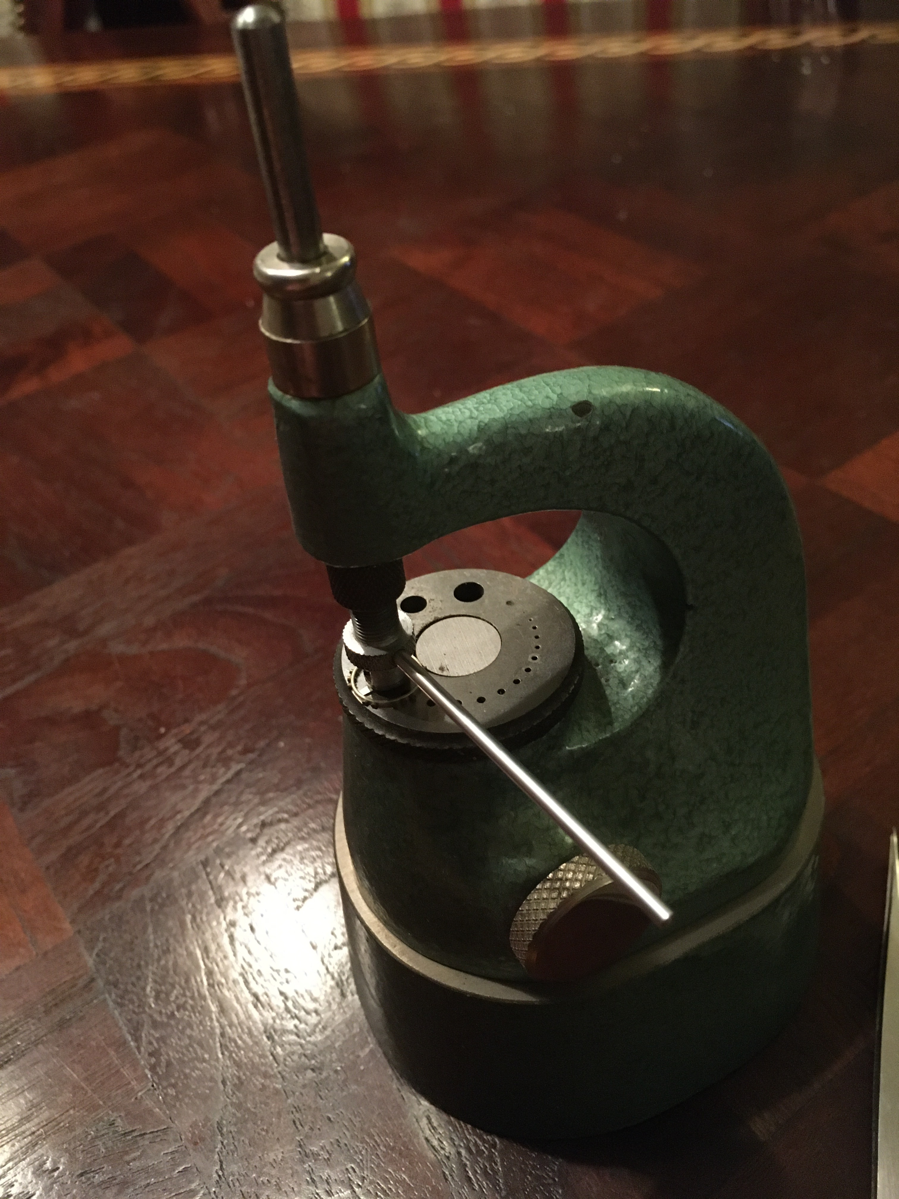

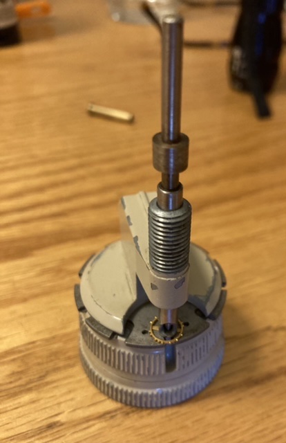

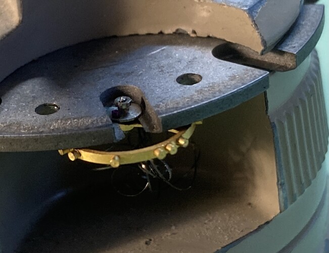

Platax tools zijn zeldzaam en peperduur. Zou dit een goed alternatief zijn?
Ik denk het niet. De originele Platax heeft de vorm van een Triebniet. Dat is niet voor niets. Je zal de pons echt rechtstandig moeten gebruiken, om schade te voorkomen. Dat lijkt me niet echt mogelijk met de afgebeelde Chinese tool.
(Platax)
Een Platax is heel handige tool, maar met de Triebniet kan je hetzelfde resultaat bereiken.

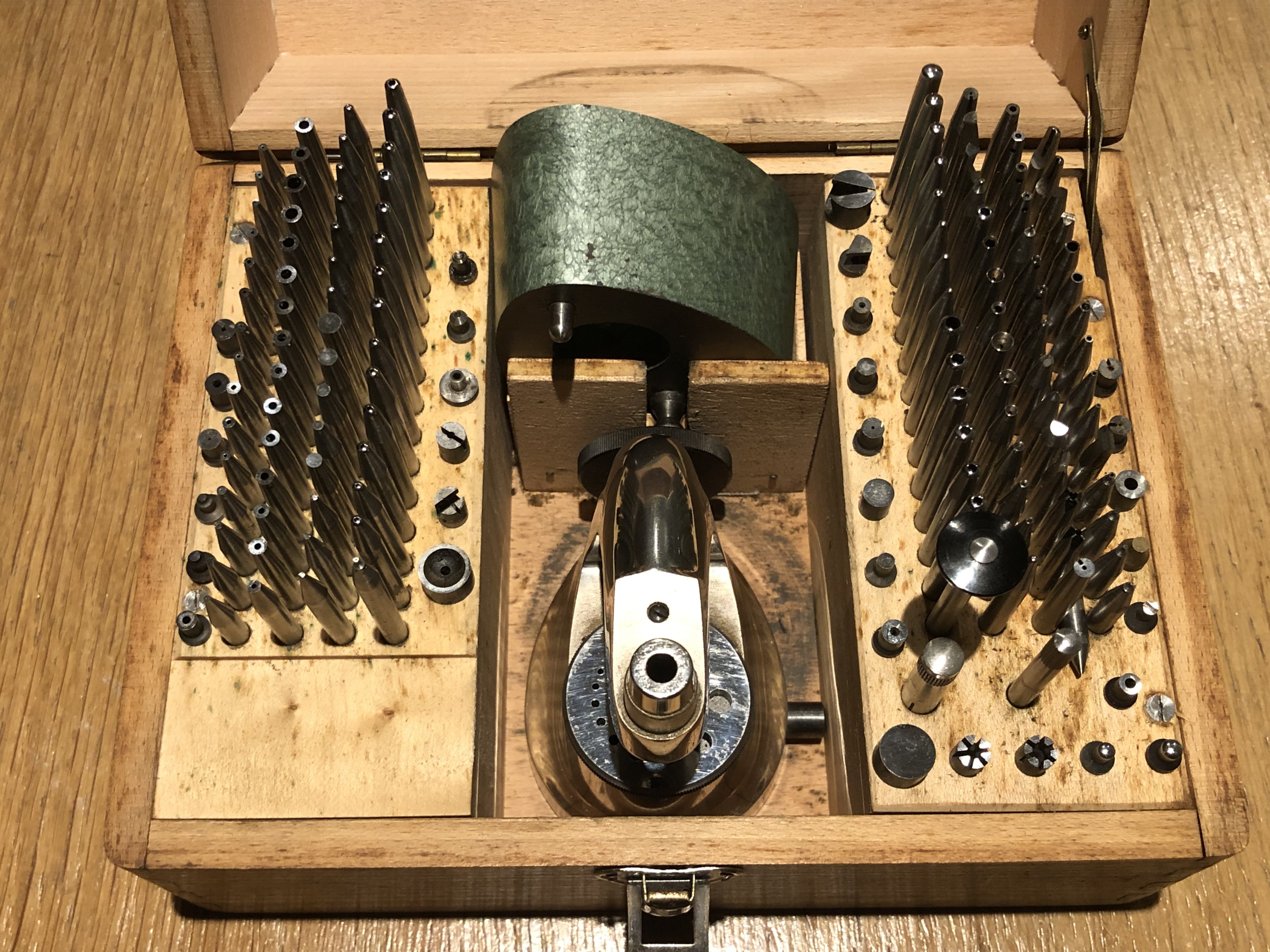

Jazeker heb ik een triebniet (2 zelfs :see_no_evil:) maar de beste/mooiste die ik heb is deze:
Ik heb al wel veel uit het boek “moderne uuwerkreparatie” uit 1953 kunnen leren oa over de triebniet.
