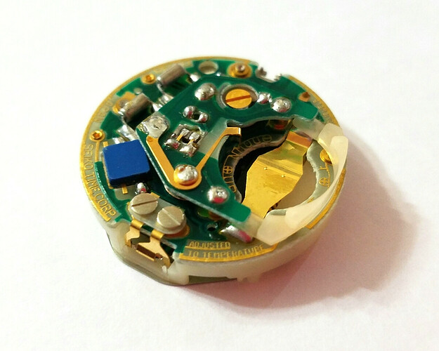

Het contactprobleem zit hoogstwaarschijnlijk bij jouw aanwijzing 1
Moet daar een verbinding zijn oid?
Als ik het goed zie door de laatst geposte foto te vergelijken met jouw foto, mist daar een tinverbinding. Let wel, ik ben geen kenner hoor. Ik vertel je alleen wat ik zie aan verschil
Zou maar zo kunnen!
Ik ben ook echt geen kenner en zou dit dan ook niet kunnen fixen denk ik.

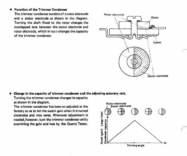

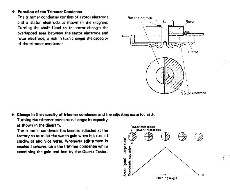

Even gezocht op Seiko 1674A.
In de datasheet daarvan staat het volgende:
Het verdraaien van de schroef brengt een wijziging aan in de capajteit. en heeft in dit geval dus niets met Hz te doen.
Thanx!
Fijn dat je dit even hebt uitgezocht.
Handig om te weten!
Klopt maar hierdoor regelt men de quarts, maw door de capaciteit te veranderen verandert ook het trillingsgetal of frequentie van de quarts. Normaal is dit bij de meeste quartsen 32768 trillingen per seconde of Hertz (Hz).

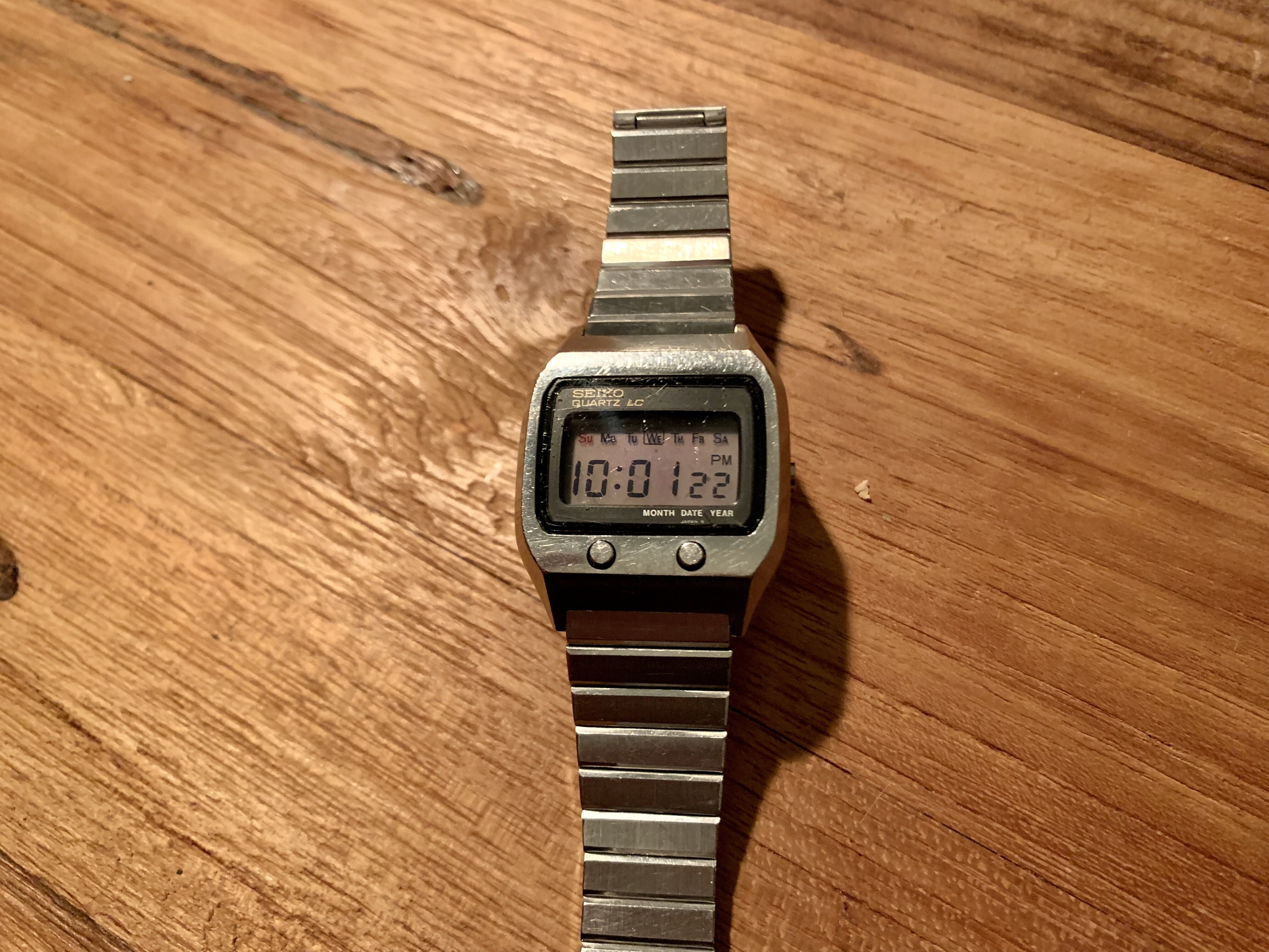

Wat zijn het toch rare computers die LCD horloges…

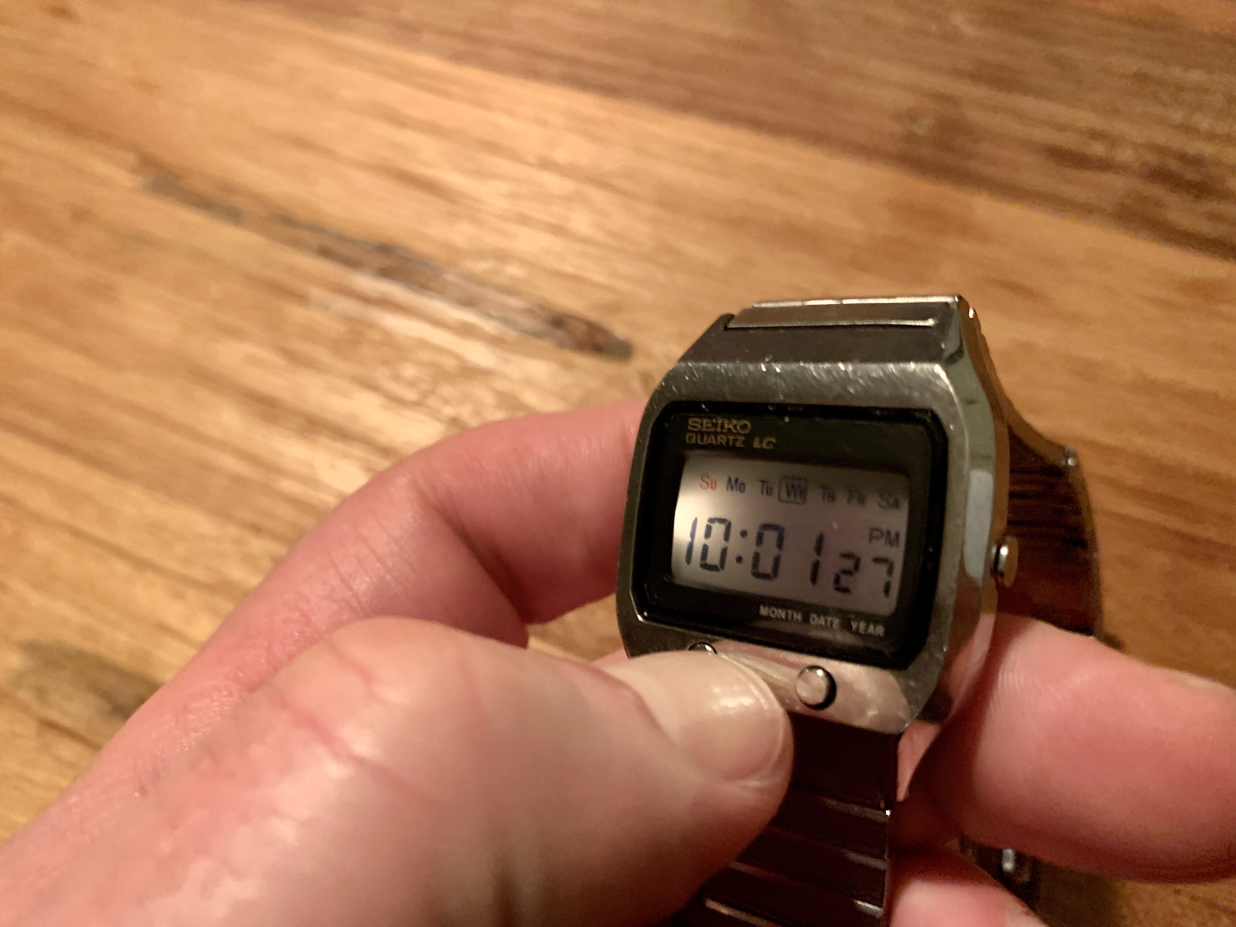

Hij deed het niet meer. Heb toen toch maar besloten de batterij er in te laten zitten en na een tijdje, bam! er was ineens weer leven in de brouwerij.
Hetzelfde geldt voor het uittrekken van het kroontje. Eerst gaat ie dus helemaal uit maar na een paar minuten wachten schiet ie toch aan en kun je de tijd instellen?!
Deze kleine vriend heeft dus een gebruiksaanwijzing en is gewoon wat traag van begrip.
Haha mooi dat ie het weer doet. Waarschijnlijk dus een slecht contact
? Och, hij doet het. Lekker dragen
Daar is ie weer.

Vandaag binnengekomen en meteen aan de slag gegaan om de module te swappen.
Van binnen zag het er eigenlijk nog best fris en fruitig uit.
En? Yes! Alles doet het weer en zelfs het lampje doet het.
