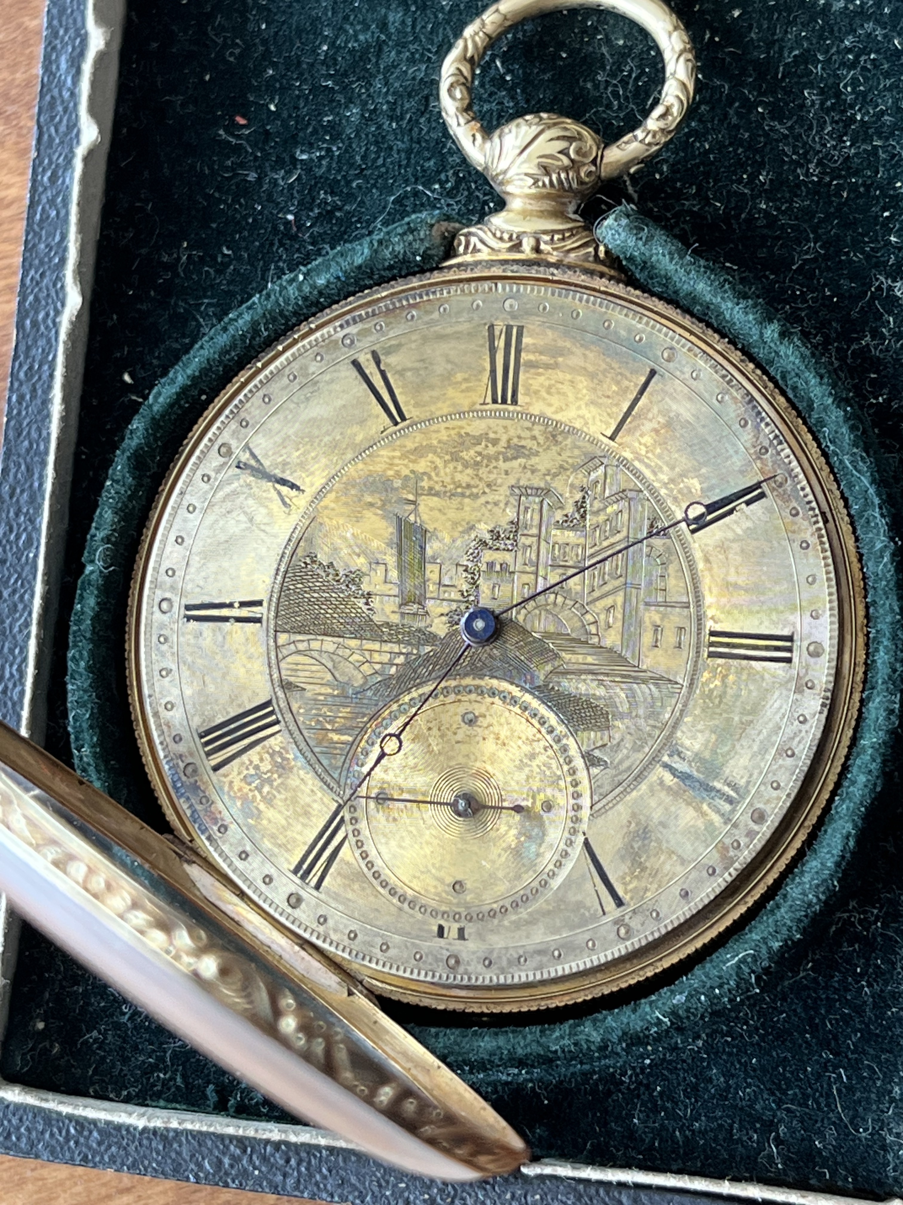

Onlangs dit zak horloge van mijn vader gekregen. Hij heeft dit horloge van zijn oom gekregen die geen kinder had. Ook hij heeft dit van zijn vader gekregen en volgens mij was dit horloge gekocht door weer zijn vader.
Dus 5 generaties in de familie.

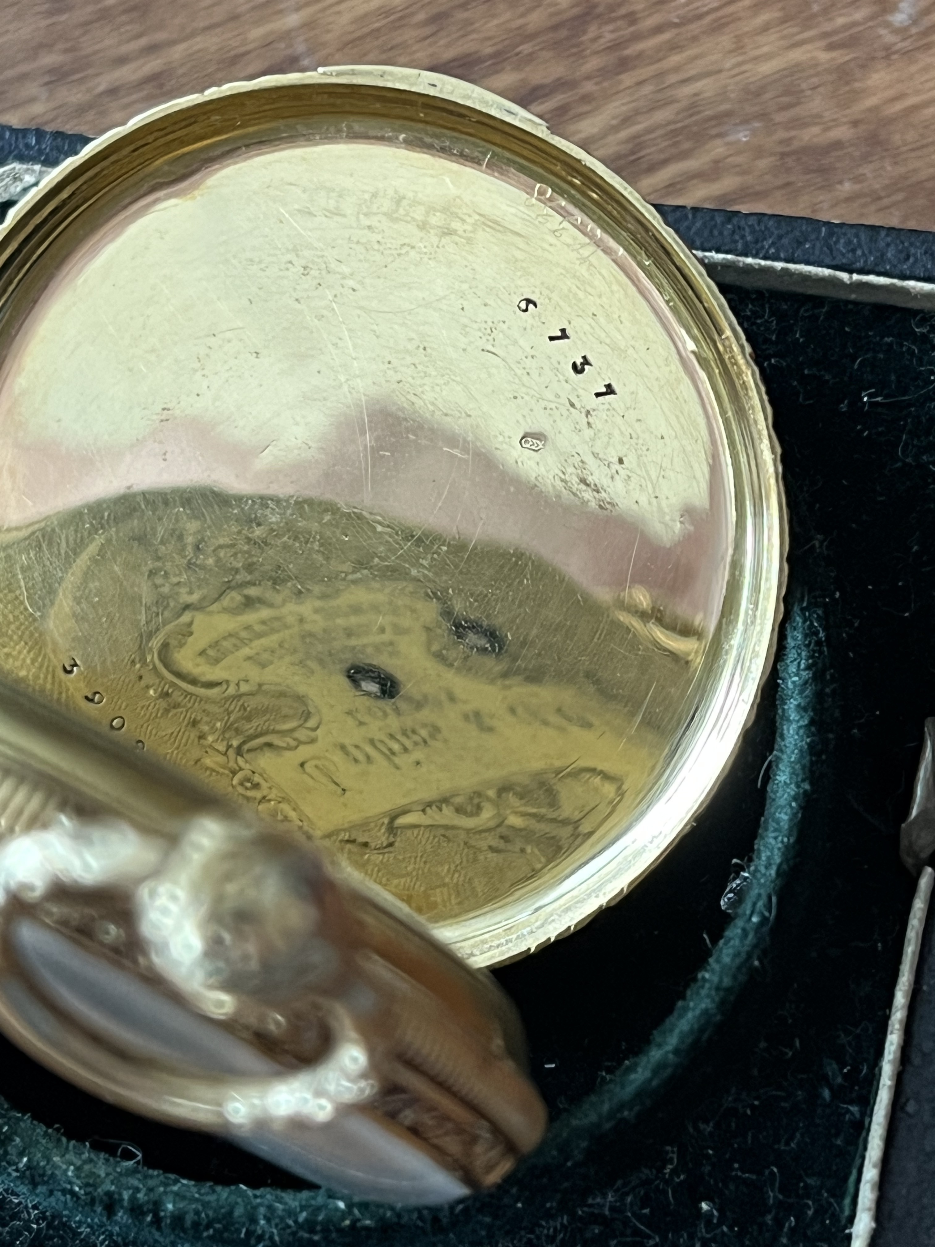

Ik kan niet echt veel vinden en vermoed dat het een gouden horloge is.

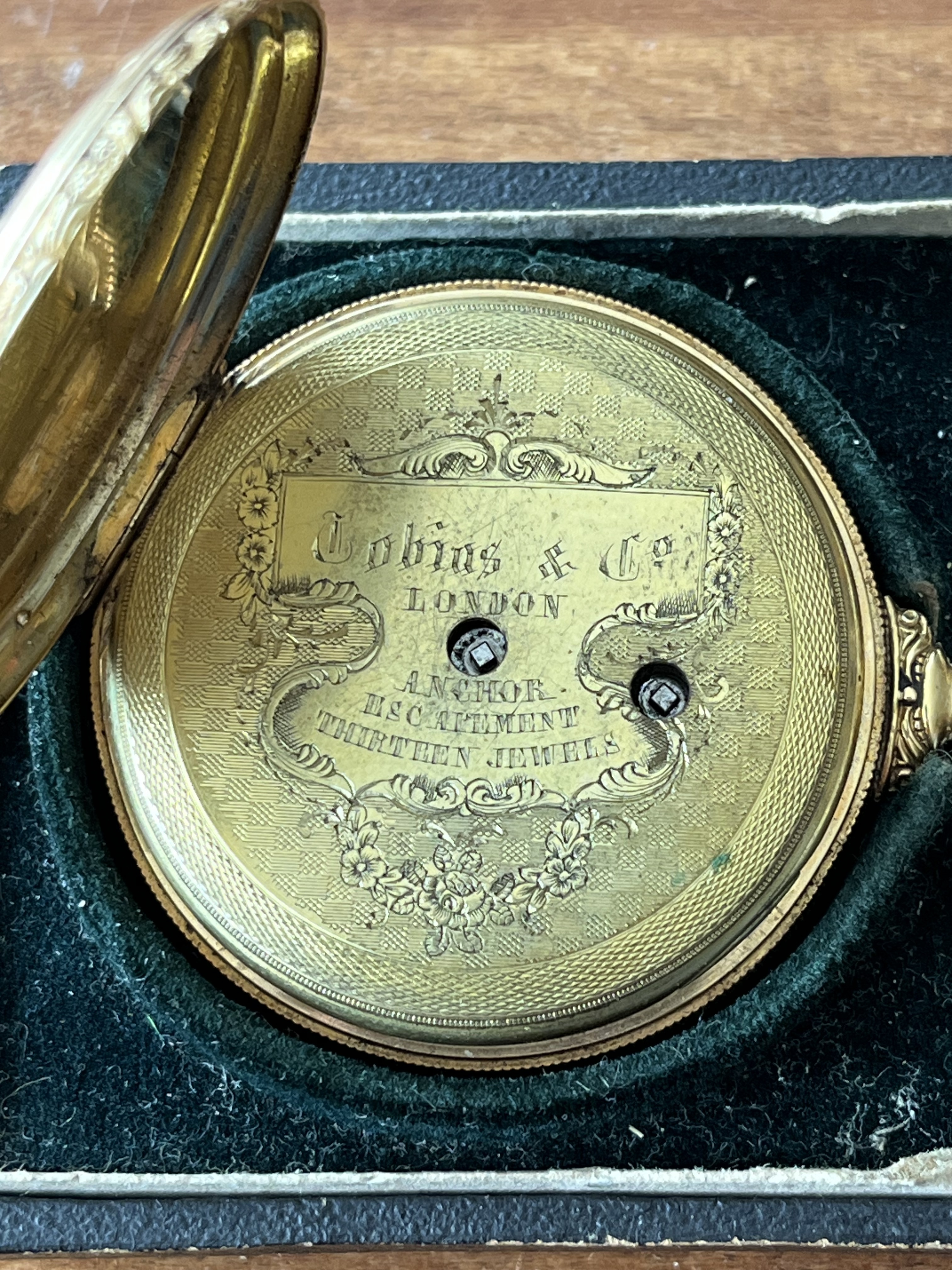

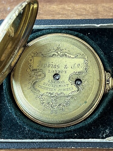

Lijkt er op dat het gemaakt is door Tobias & Co in Londen.
Anchor Escapement / 13 Jewels.
Iemand die meer weet o.a. ook over het uurwerk (die nog werkt)?
Hierbij de foto’s

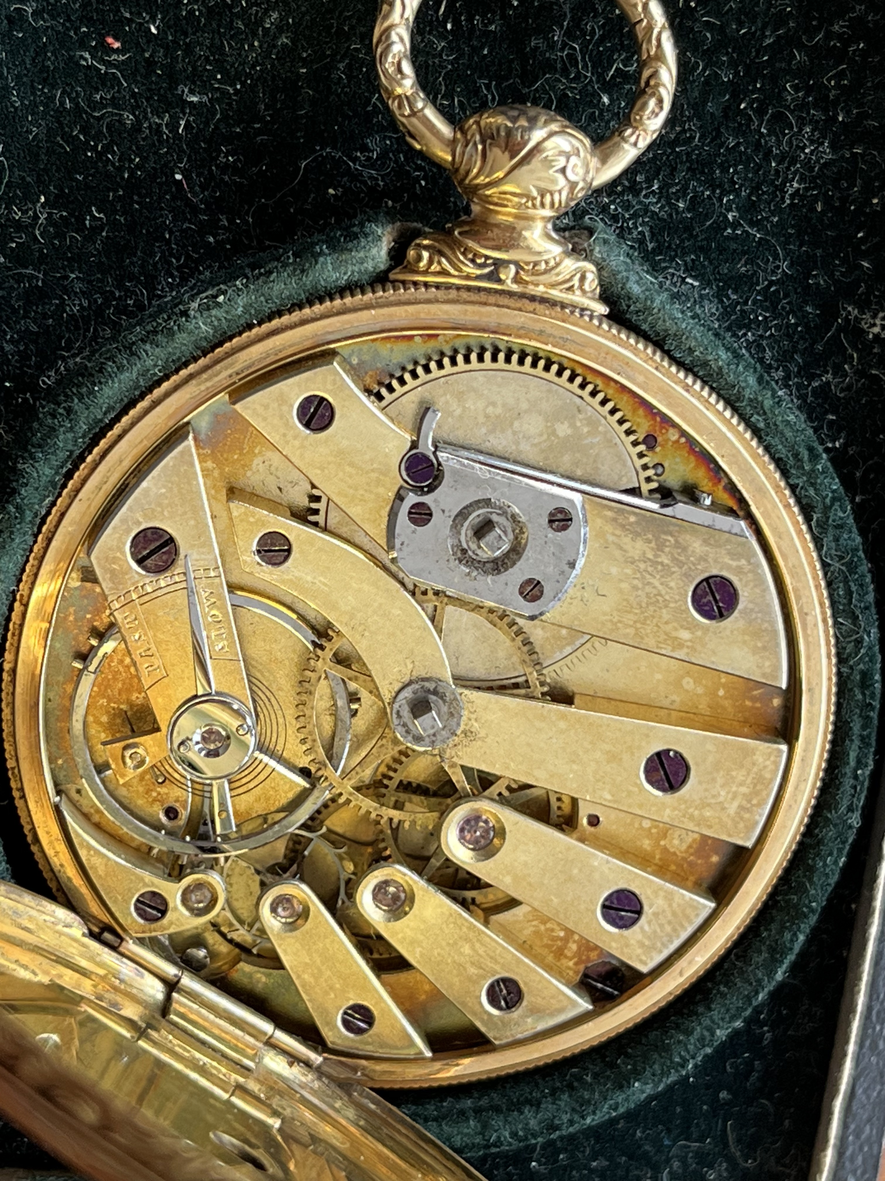

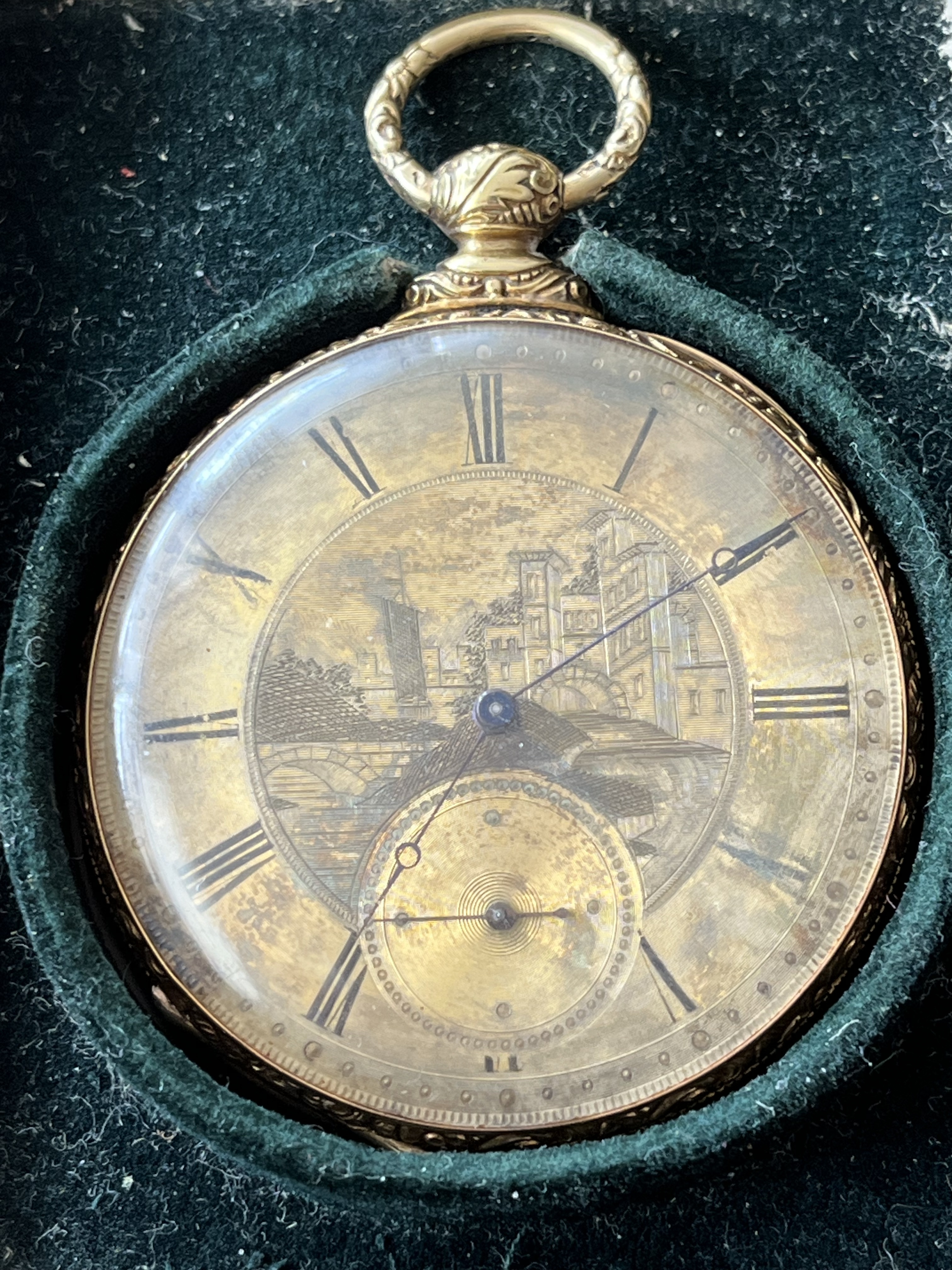

Het is inderdaad een gouden zakhorloge, maar het is Zwitsers, niet Engels. Vermoed dat het opschrift is aangebracht door of in opdracht van een Juwelier.
Kast draagt het Neuchâtel chevron keurmerk wat aangeeft dat het horloge van voor 1880 is. Toen werden namelijk de nieuwe Zwitserse keurmerken ingevoerd en verviel het Neuchâtel keurmerk.
Uurwerk is een Zwitsers / Frans Lepine IV uurwerk.

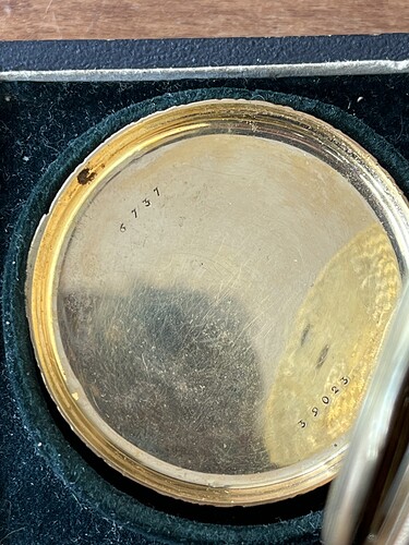

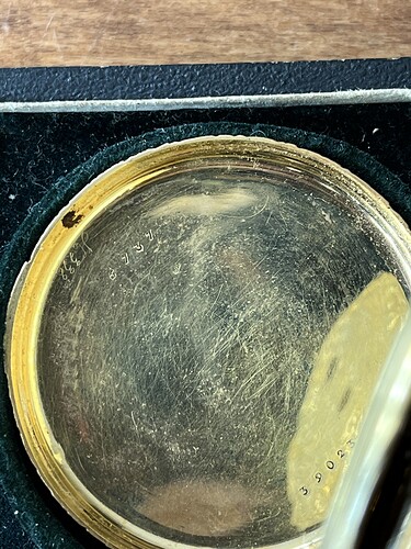

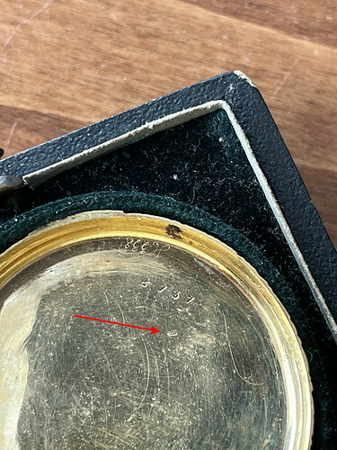

Waarom denk jij goud? Ik zie geen goud merkjes. Wel een roest vlekje. Ik denk verguld. De binnen deksel lijkt ook wat patina te hebben en dat krijg je niet met goud.

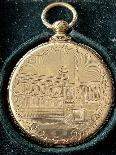

Op de achterkant staat een gravering van volgens mij Cleopatra’s Needle die in Londen staat… Deze is 12 September 1878 geplaatst op Victoria Embankment te Londen. Ik neem dan ook aan de het horloge van na of rond 1878 is?
Het roestvlekje op de klep was vuil en heb ik met een wattestaafje voorzichtig kunnen schoonmaken.

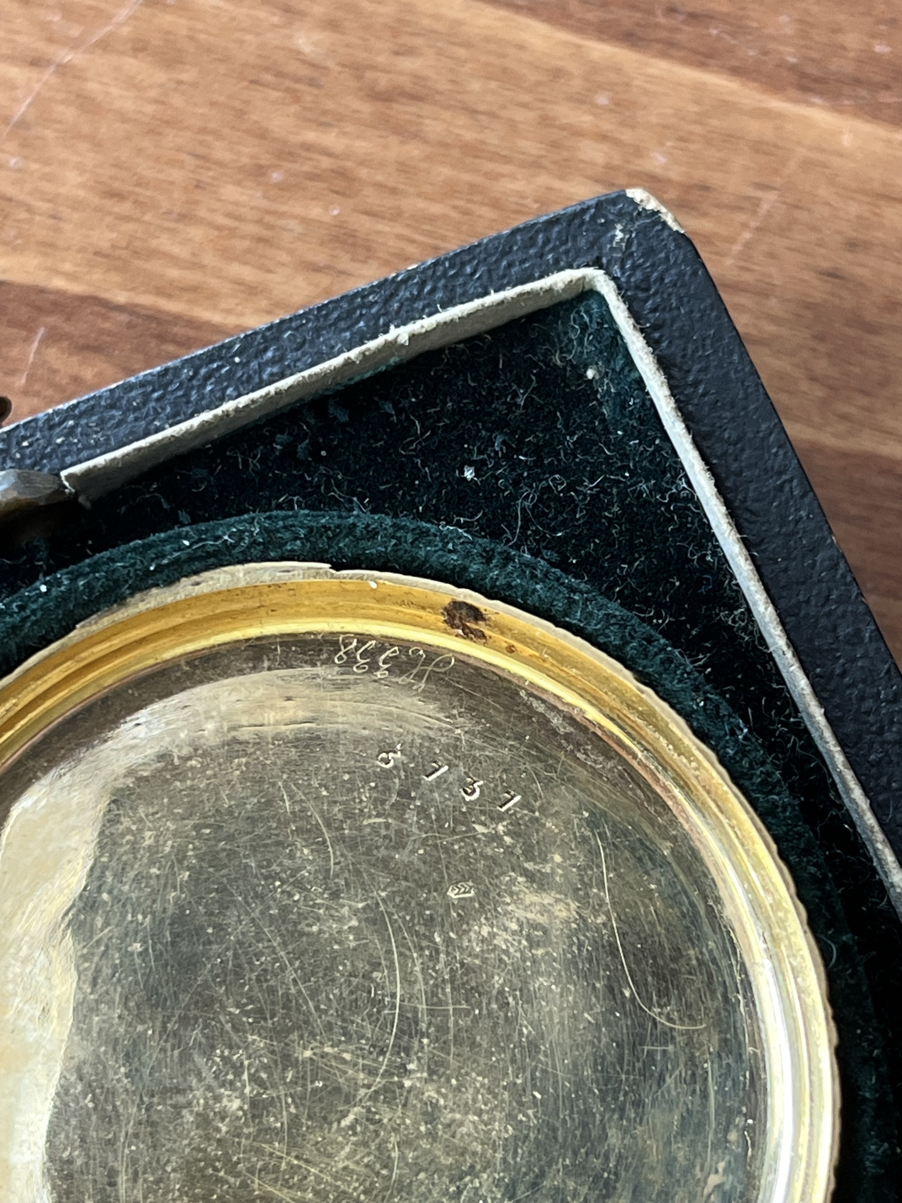

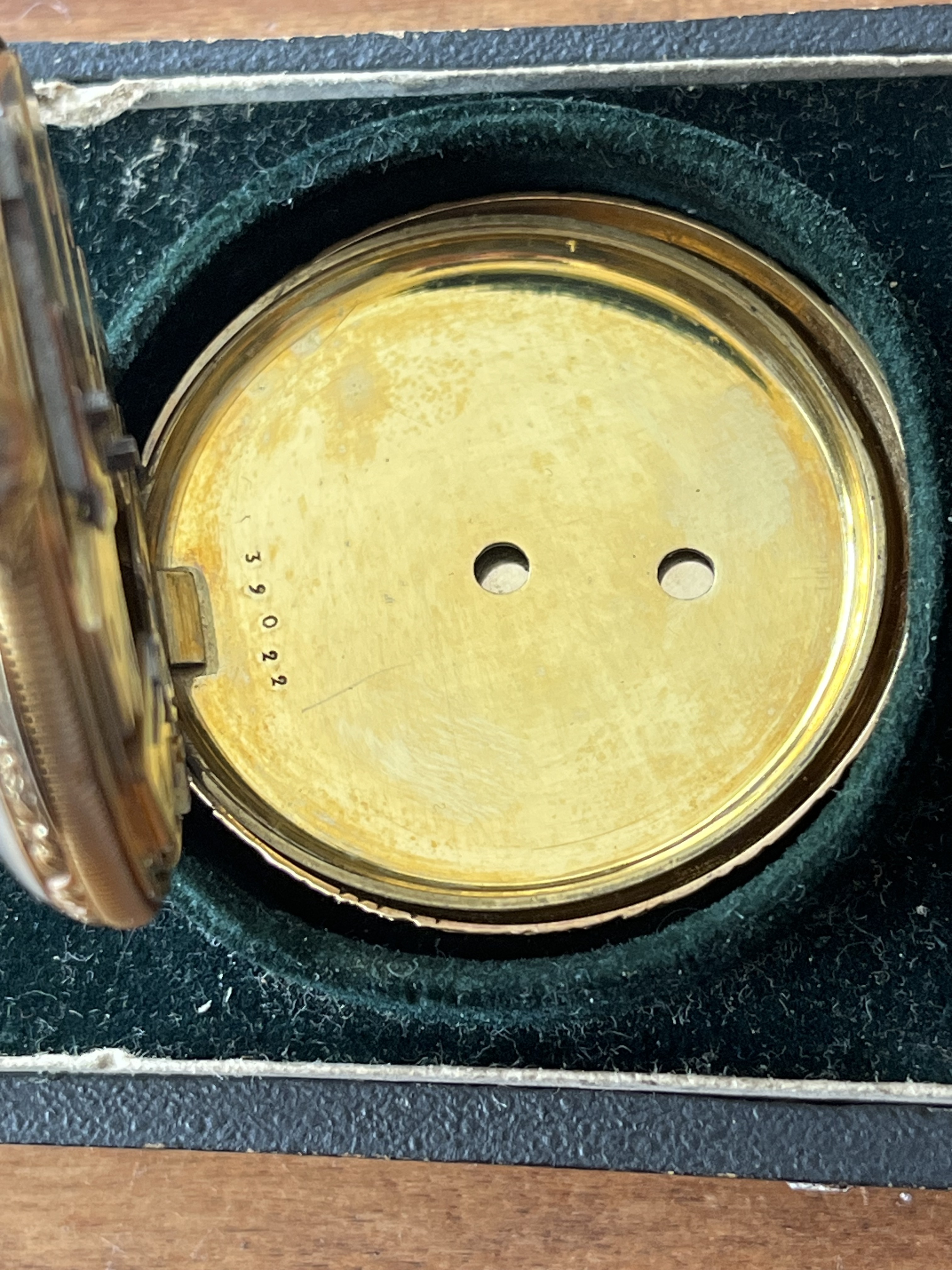

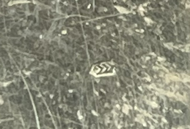

Dan heb je niet goed gekeken :wink:, dit is het Neuchâtel chevron merkteken, staat voor 18k Goud:
18k goud bestaat voor 75% uit goud, de rest zijn andere metalen, en die oxideren. Ik heb zelf een 18k zakhorloge en dat vertoont ook hier en daar verkleuringen.
Dank, die zag ik zeker wel. Maar niet wetend dat dat dus een goud merk was. Hier kan de topic starter wel wat mee. Waarde van het horloge is dus snel een 1500 aan goud. (Wilde gok, met de verkoop van een gouden kast van een eterna in mijn hoofd)

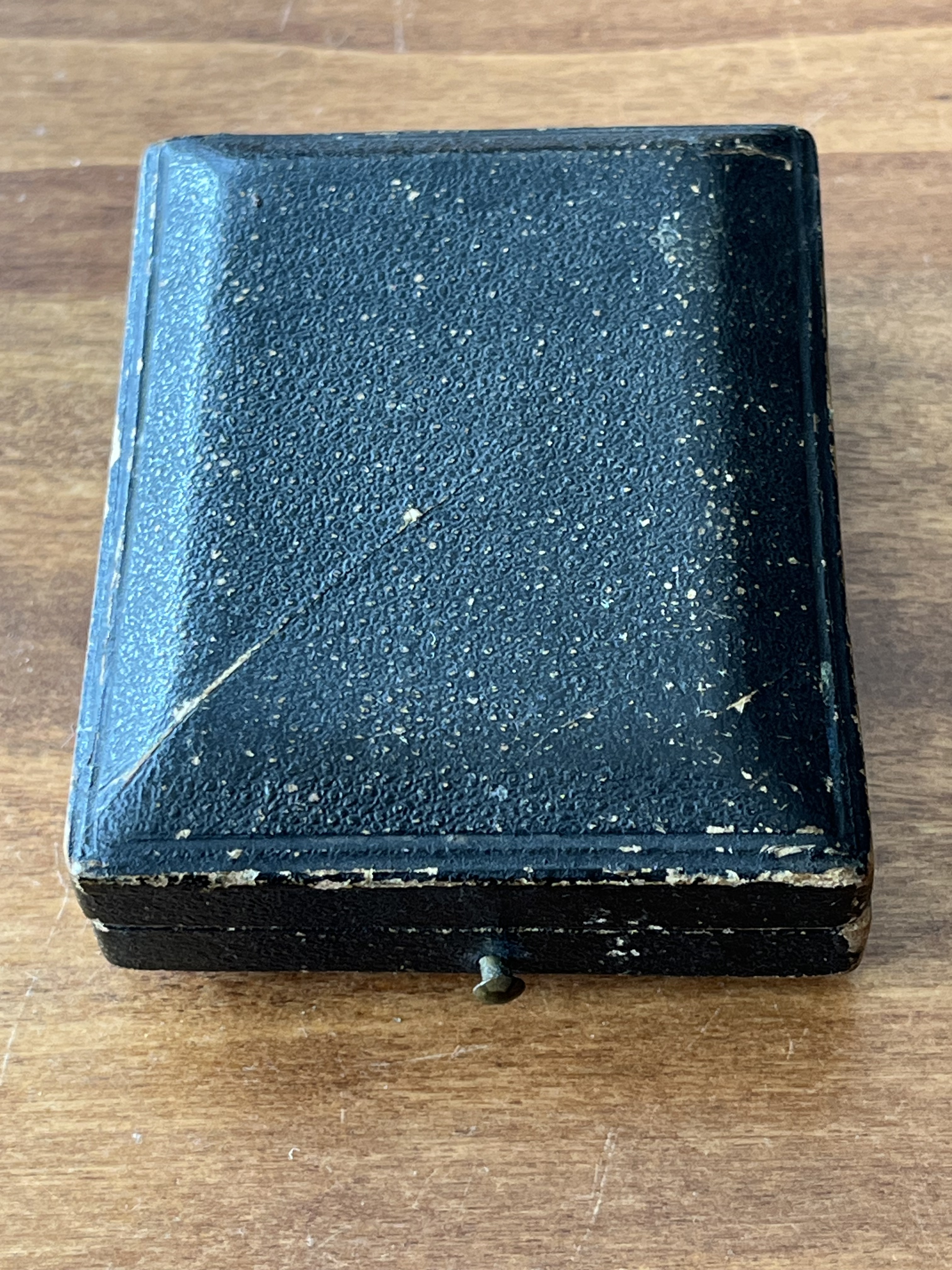

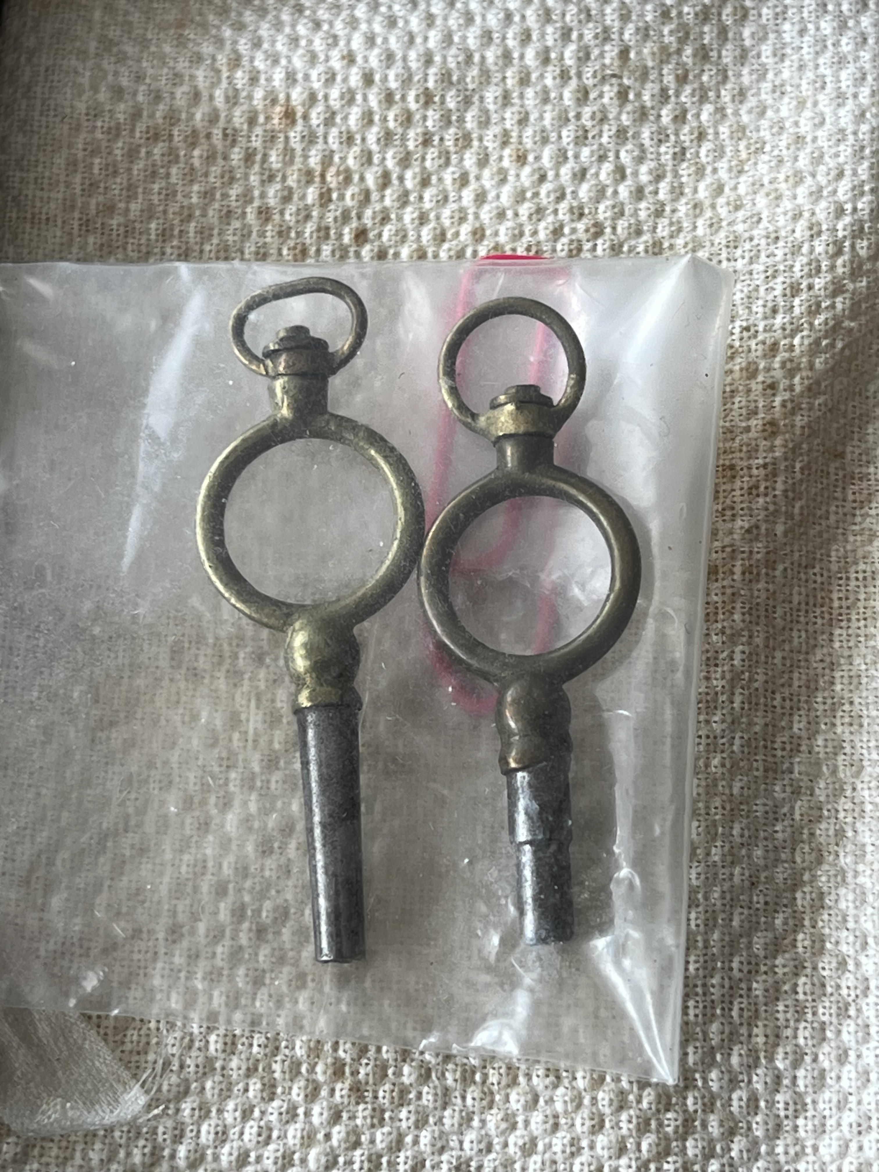

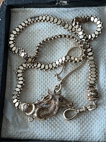

Zakhorloge, twee sleuteltjes en de ketting! Jackpot …
Prachtding. Die gravures, en die ketting ook! Zelfs de doos er nog bij. Best zeldzaam, een (bijna) full set van 150 jaar oud. En als je 'm verkoopt, is er een redelijke kans dat ze 'm omsmelten voor goud. Zou m.i. eeuwig zonde zijn.
