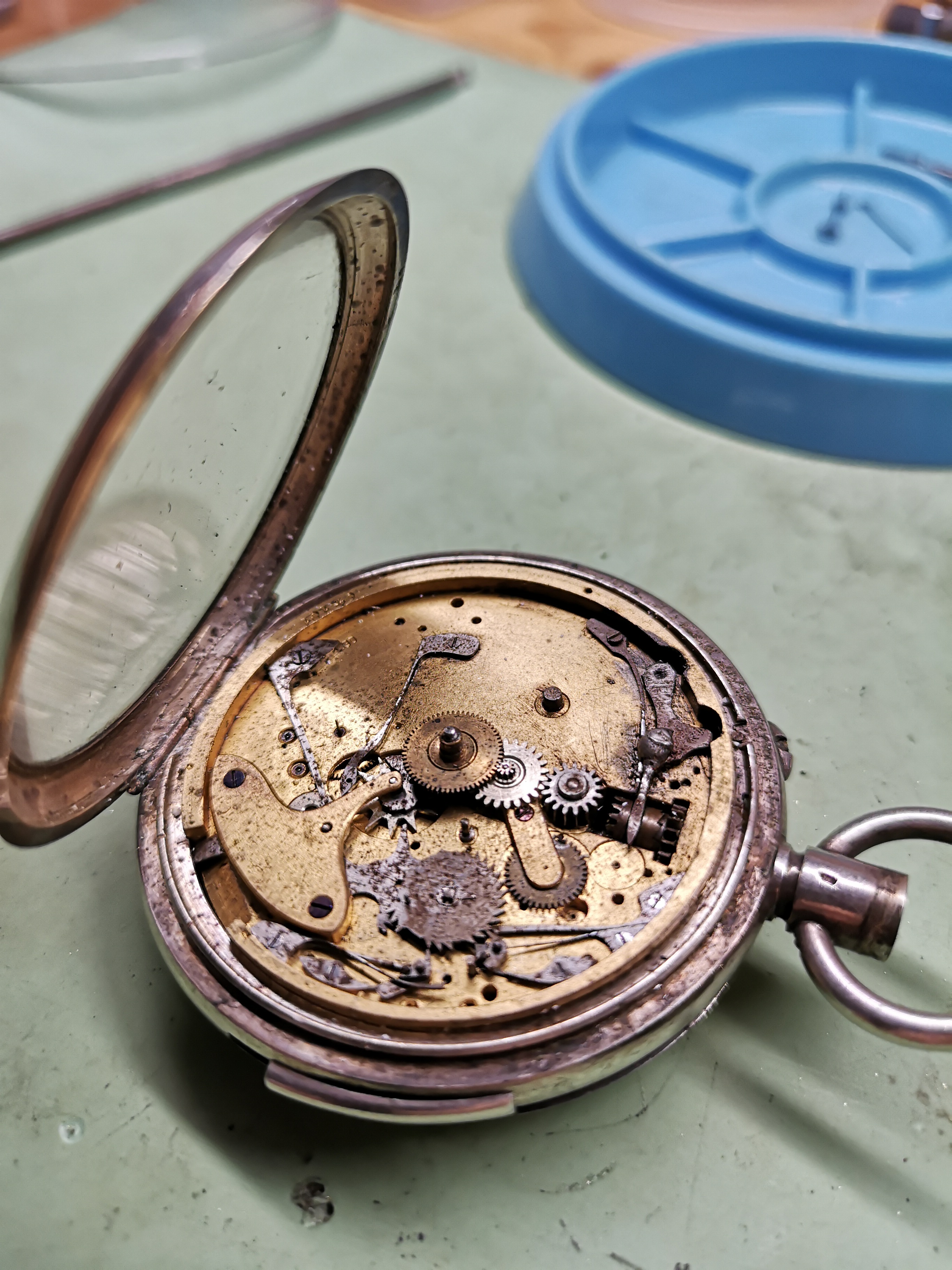

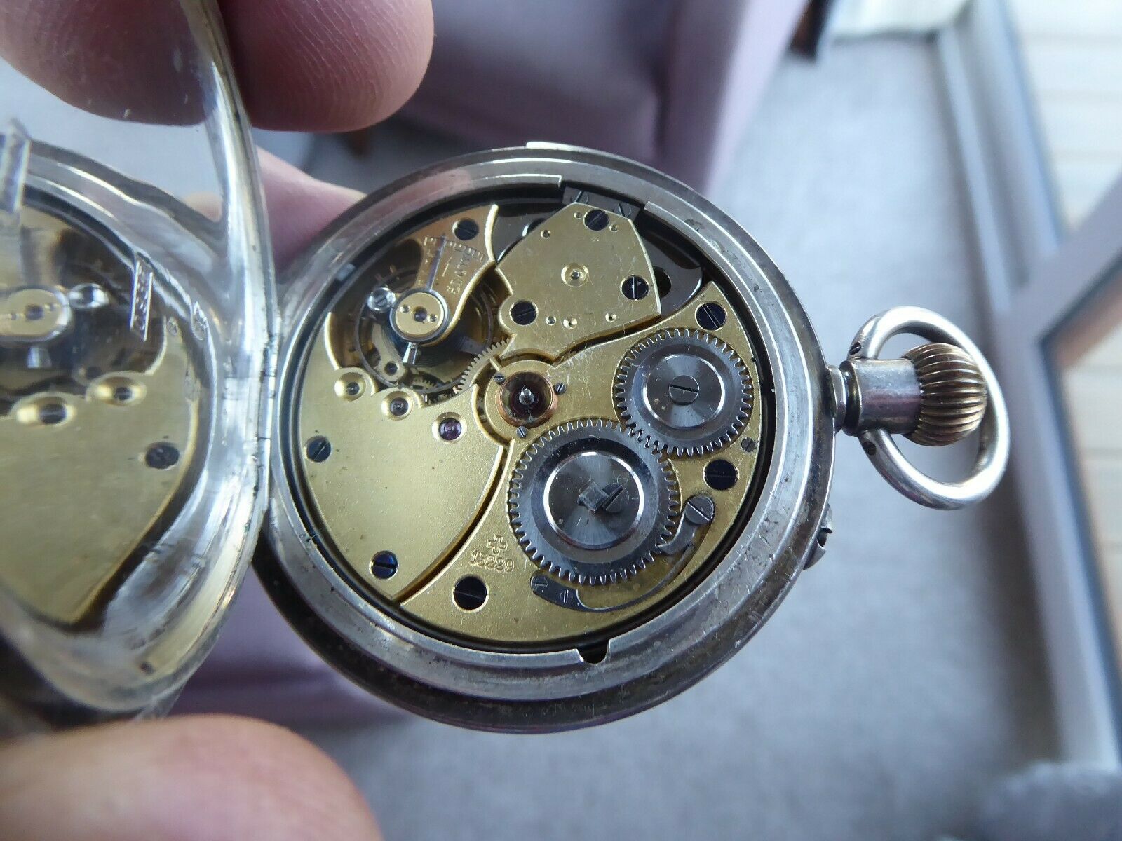

Kan iemand mij toevallig helpen met informatie over het zakhorloge dat ik aan het restaureren ben?
Het gaat om een Brevet 15229 1/4 repeater.
Onlangs heb ik deze gekocht waarbij sowieso de balans as gebroken was, dit is inmiddels gerepareerd maar nu blijkt er wat te missen aan de voorkant bij het repeater gedeelte.
Volgens mij mis ik een rondseltje die loopt op een excenter waarmee ik de snelheid kan reguleren van het repeater mechanisme. Daarnaast nog een zaag die de kwartieren af tast echter weet ik niet precies hoe deze zaag dan zou moeten zitten. Kent of is er misschien informatie beschikbaar met betrekking tot dit model/soort gelijk model? Heb het internet al aardig afgestruind inmiddels.
Alvast bedankt!
Dat ziet er al mooi uit. Ik ben benieuwd baar de antwoorden, kan je hierbij niet helpen :expressionless:

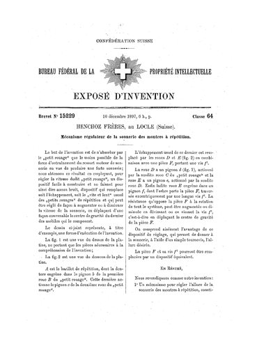

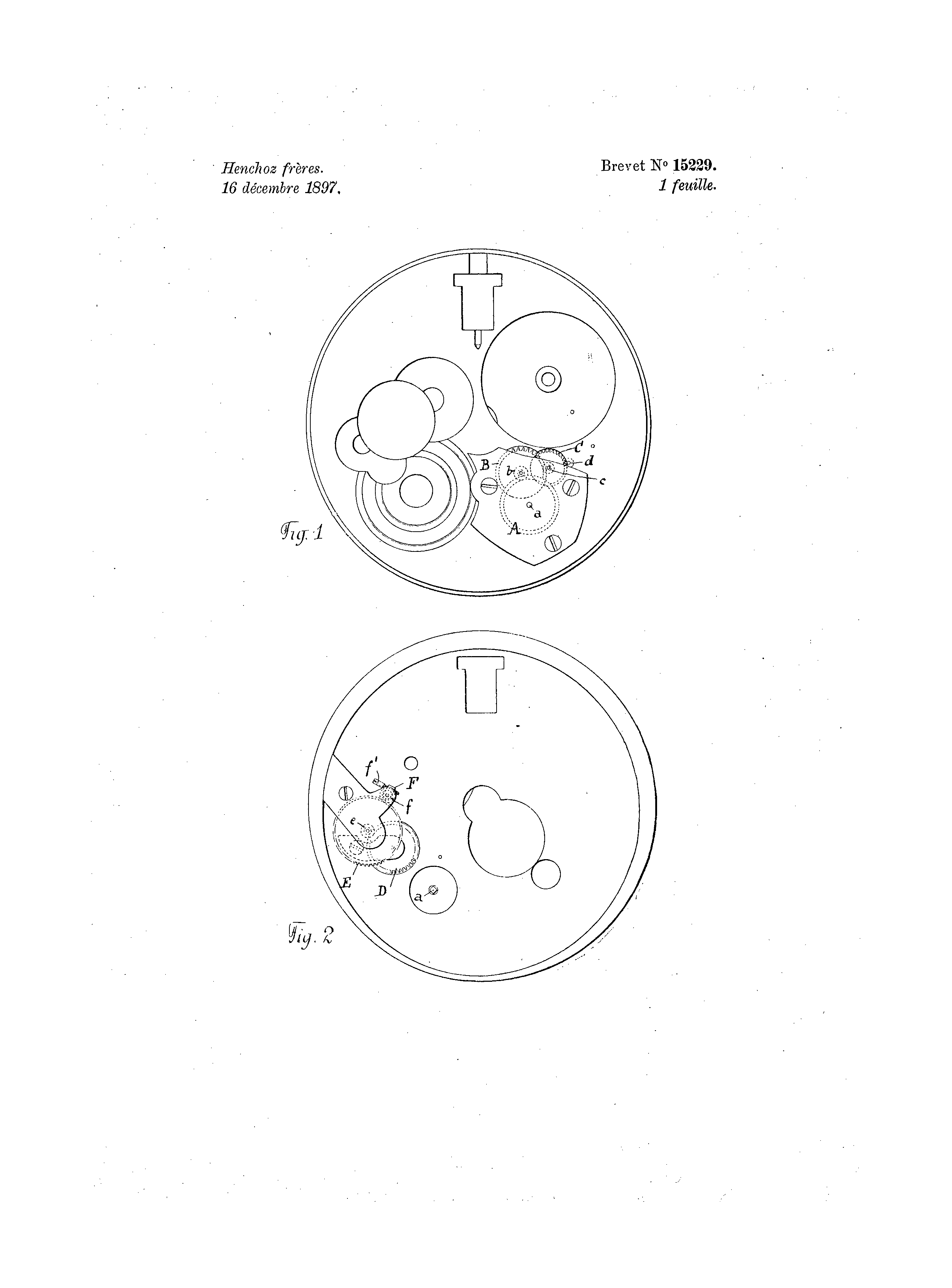

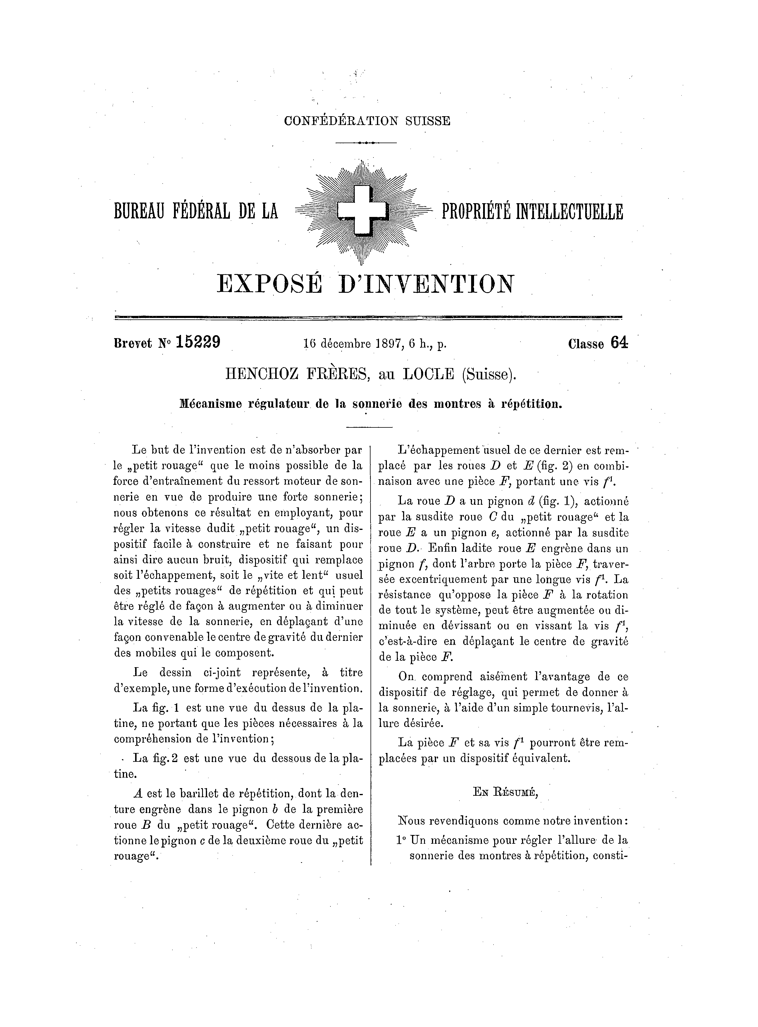

Dit is alles wat er bij het Zwitserse patentbureau over Patent nr 15229 te vinden is
Het slot van de tekst is niet als origineel zichtbaar maar wel te vinden en luidt als volgt:
tuĂ© par un petit rouage se terminant par un certain nombre de mobiles, dont le dernier a une partie excentrique rĂ©glable, destinĂ©s Ă  remplacer l’échappement ou le „vite et lent" des petits rouages actuels;
2° Un mĂ©canisme tel que revendiquĂ© sous chiffre 1, ayant un mobile jFpourvu d’une vis f1, en substance comme dĂ©crit.
HENCHOZ FRÈRES. ■Mandataire: E. IMER-SCHNEIDER, à GENÈVE-
Hopelijk heb je er iets aan
En lijkt het maar zo of ontbreekt de gong?

Bedankt voor het speuren, dat document had ik inderdaad ook gezien, helaas weinig informatie te vinden.
Gong is wel aanwezig

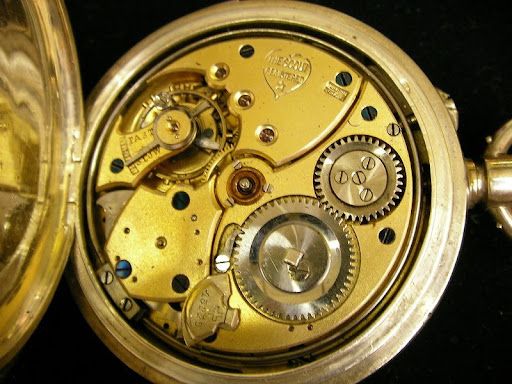

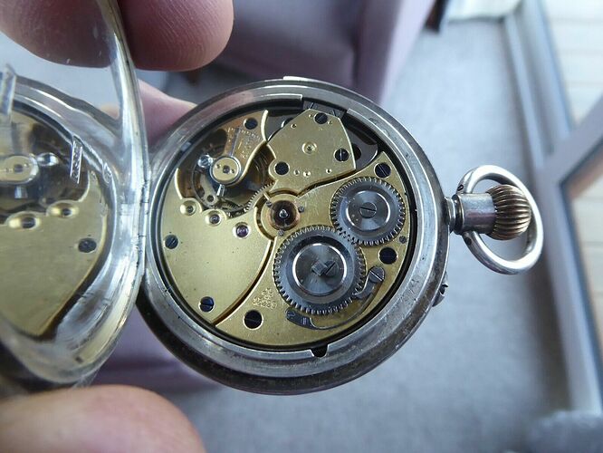

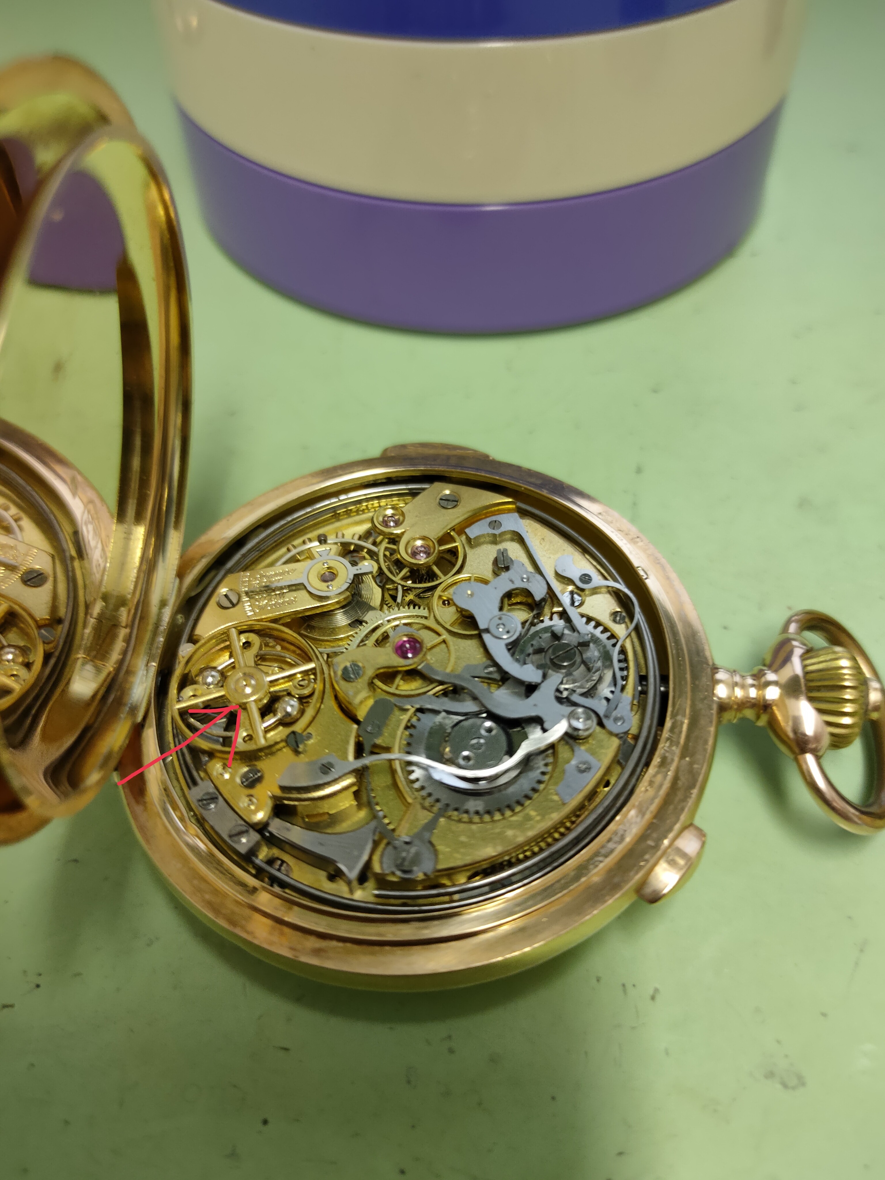

Ik heb van de week een zakhorloge met slagwerk hersteld en daar dat een regulateur op
Kan het zijn dat die bij jou ontbreekt?
Daar waar ik de pijl heb getekend.
Hoop dat het lukt met de reparatie.
Groeten Jeroen
Helaas kan ik je niet helpen, te gebrekkige kennis.
Kan je zo’n horloge nog repareren? Hij ziet er nu nogal slecht uit, succes iig.
Hier lijkt inderdaad erg veel te missen!

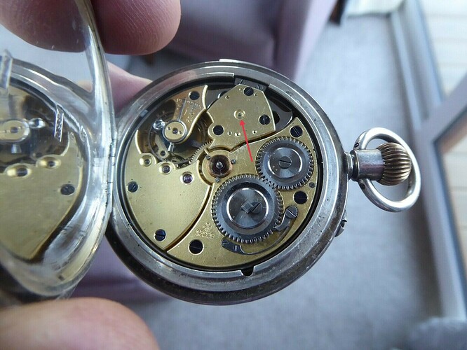

Ah oke, nee die zit er bij dit type niet op. unnamed
Ja ik hoop het ook
