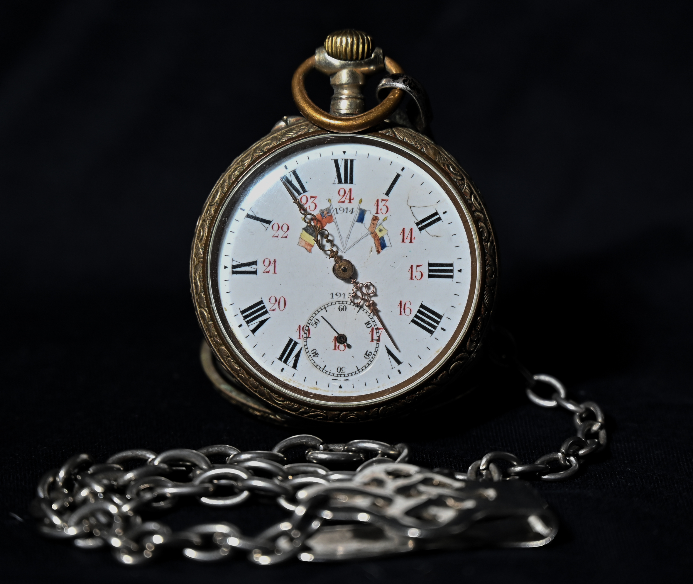

Ik heb een lot gekocht van WO1 met een zakhorloge tussen ,datum op wijzerplaat 1914,en binnenin de tekst" avance renard."
Tot mijn verrassing als ik hem een beetje opwind loopt deze super goed
Ik denk gold plated,maar kreeg echt graag meer info over dit fascinerende horloge.

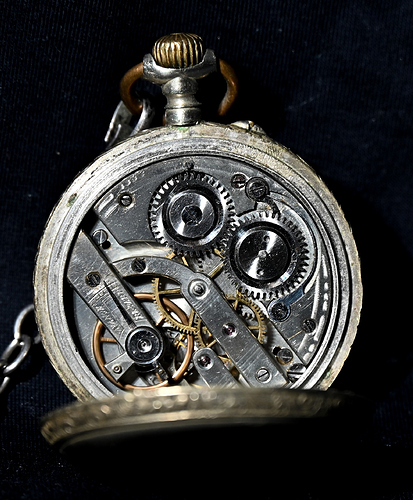

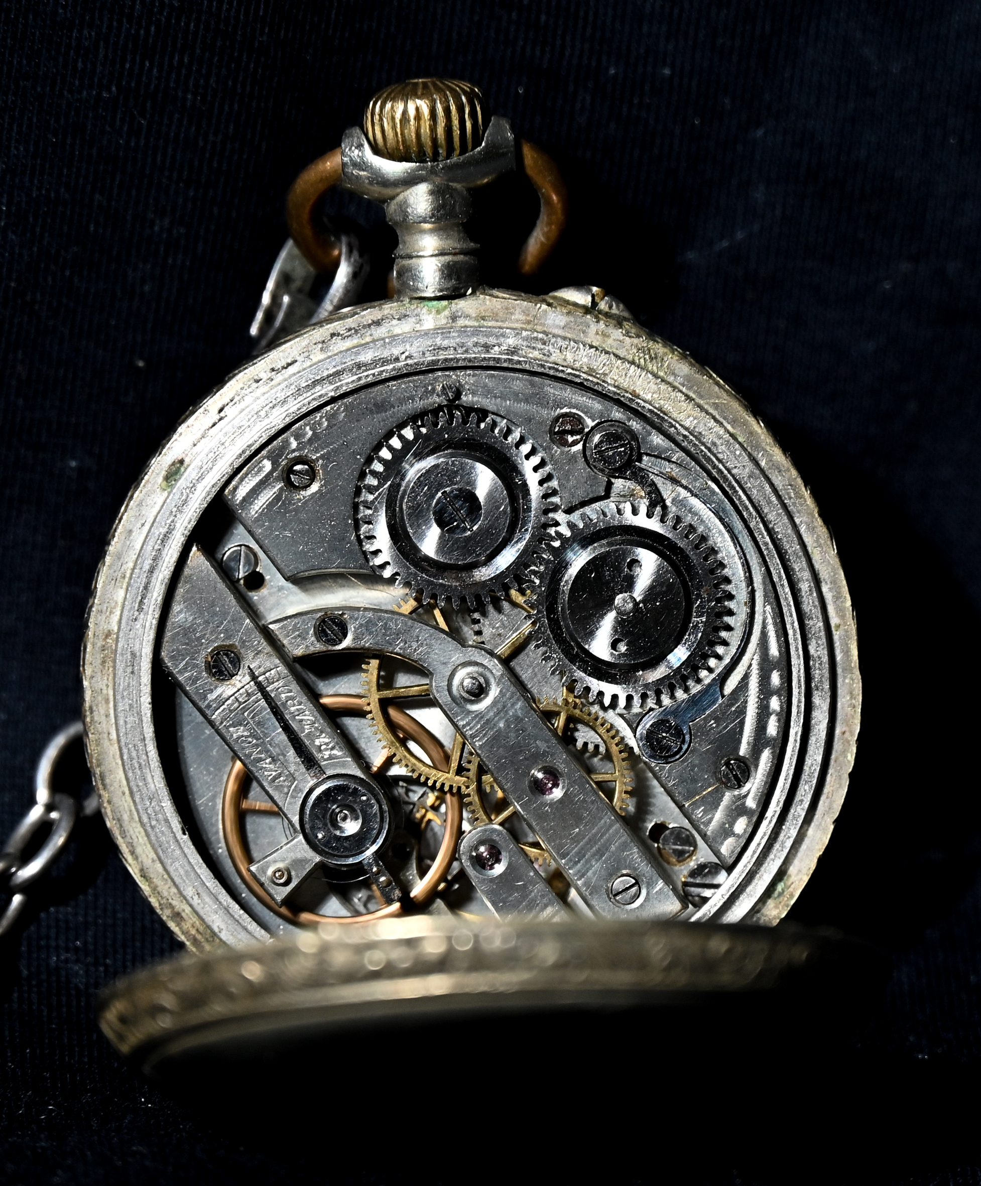

Zelf kan ik je geen nuttige info geven. Behalve dan dat de specialisten hier graag duidelijke foto’s gaan willen zien van de binnen- en buitenkant van het achterdeksel. In een nieuw antwoord hier kan je opnieuw een foto toevoegen.
morgen kan ik achterkant deksel opzetten,alvast 2extra foto’s,
Mooi horloge en vooral de wijzerplaat is natuurlijk de blikvanger.
Het horloge kan wel van rond 1914 a 1915 zijn, waarschijnlijk om iets te gedenken. (Er staat 1915 boven de secondenwijzer)
De wijzers kun je verzetten door met je nagel het kleine knopje tussen de 11 en 12 in te drukken en tegelijk met de kroon te draaien, maar dat had je waarschijnlijk al door.
Het is een cilindergang uurwerk en die zijn qua nauwkeurigheid toch helaas de mindere van de Zwitserse ankergang uurwerken, maar rond 1915 werden deze cilindergang horloges toch veel verkocht omdat ze goedkoper waren.
Wat ik heel raar vind is dat er op de balans geen lagersteentje zit. Het lijkt of hier de robijnen deksteen mist.
Avance en Retard ( dus niet Renard) zijn gewoon de Franse benamingen voor sneller en langzamer. Met het regelnaaldje kun je dus het horloge wat sneller of wat langzamer laten lopen. Dit alles binnen bepaalde grenzen natuurlijk. Een paar minuten per dag ofzo.
Soms zijn deze uurwerken niet gemerkt en blijft de maker onbekend. Vaak staat er wel een merkteken in, maar dat kan ik hier zien. Het kan nog zijn dat er iets onder de wijzerplaat staat, maar daarvoor moet een en ander gedemonteerd worden.
Misschien dat andere leden aan het uurwerk kunnen zien van welke makelij het is.

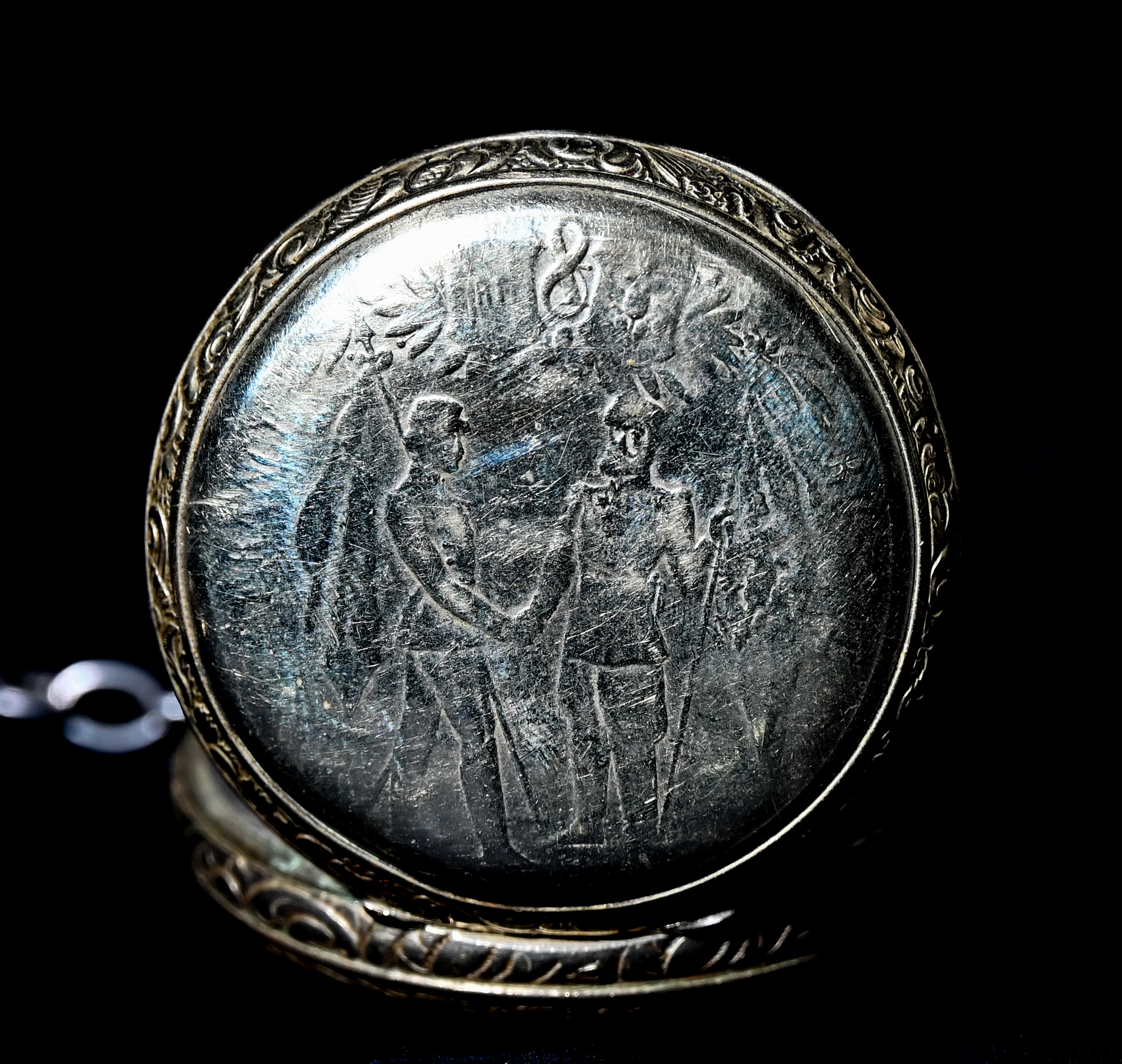

Van dat knopje wist ik niet,zal idd een herdenking zijn,met de 2 soldaten op de achterkant en de 4 vlaggen.Van een slag die gewonnen is?In elk geval hoe meer info hoe liever,is een zeer mooi stuk.
