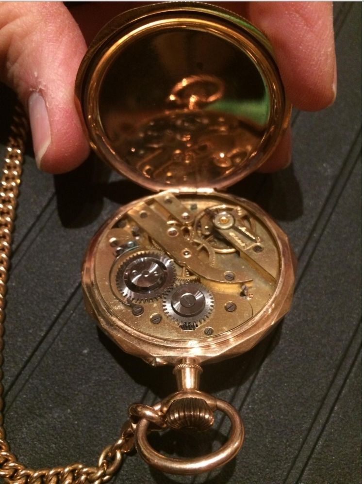

Hierbij het uurwerk van dit zakhorloge:
imgur.com/8q1mE51
Hij is inderdaad 10 steens en ben d’r ook achter gekomen dat er ā€œAvance Retardā€ in staat ik denk dat dit het merk is?
Avance /Retard is niet het merk. Avance…in die richting zet je het hendeltje als het horloge wat sneller moet lopen. Retard…tja, net andersom uiteraard.
In het Engels zou er Fast/Slow staan. Vaak staat het er ook in het Frans en Engels.
Aha, totaal geen verstand van horloges hier haha. Enig idee waar ik het merk zou kunnen vinden?

Het is zeer goed mogelijk dat er helemaal geen merk in staat. Er zijn rond 1900 erg veel fabriekjes geweest die uurwerken maakten zonder het uurwerk te merken.

En inderdaad een cilindergang uurwerk.
Kan je van deze foto iets vertellen over wat eventueel het merk zou kunnen zijn of waar ik het merk kan vinden?
ALS het er al op staat dan moet het zo te lezen zijn en ooit staat er iets onder de wijzerplaat en is het dus niet te zien zonder gedeeltelijke demontage
