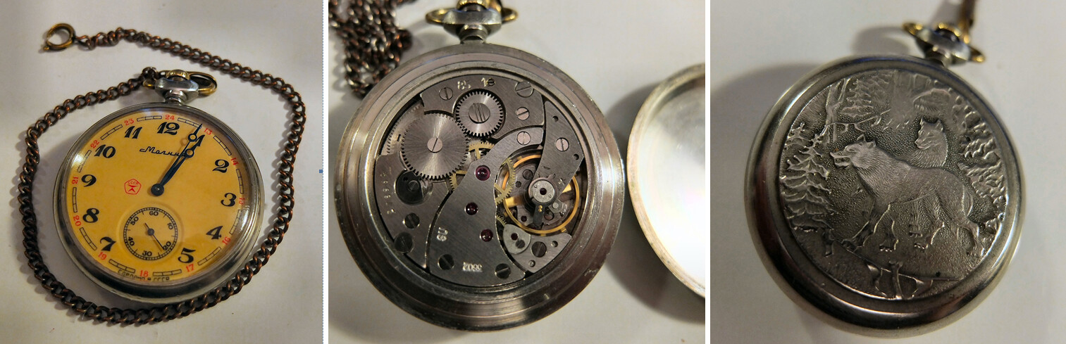

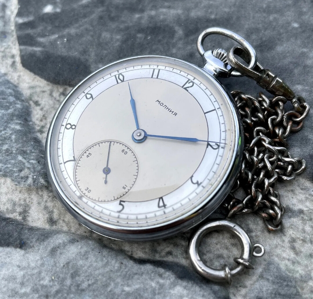

En dan zijn er ook nog de Russische (vintage) Molnija zakhorloges. Onverwoestbaar. Niet moeders mooiste maar wel leuk om te hebben en, ook als ze in een goede staat zijn, behoorlijk betaalbaar.
Redelijk veel aanbod op eBay.
Hier wat plaatjes van de mijne.

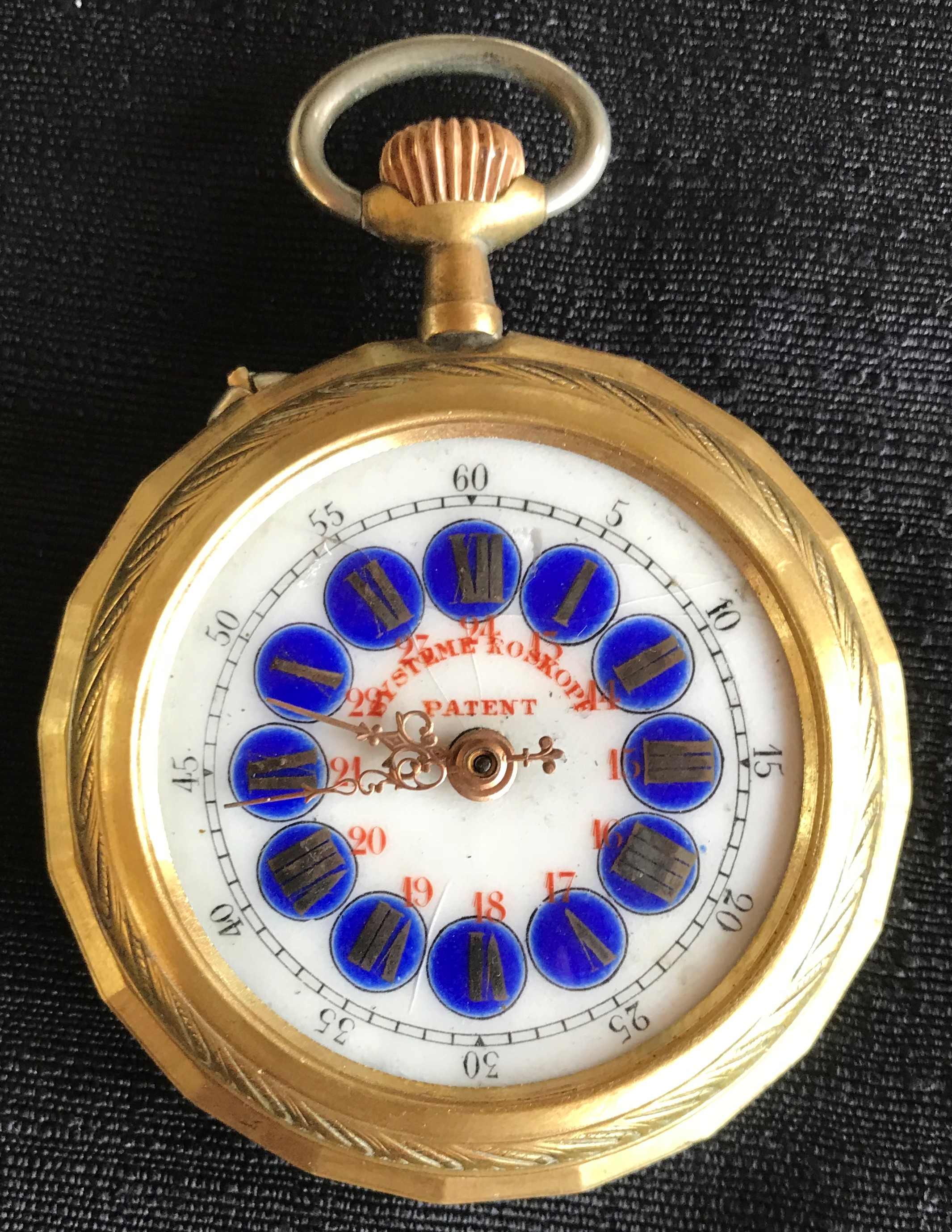

Ohhh image image

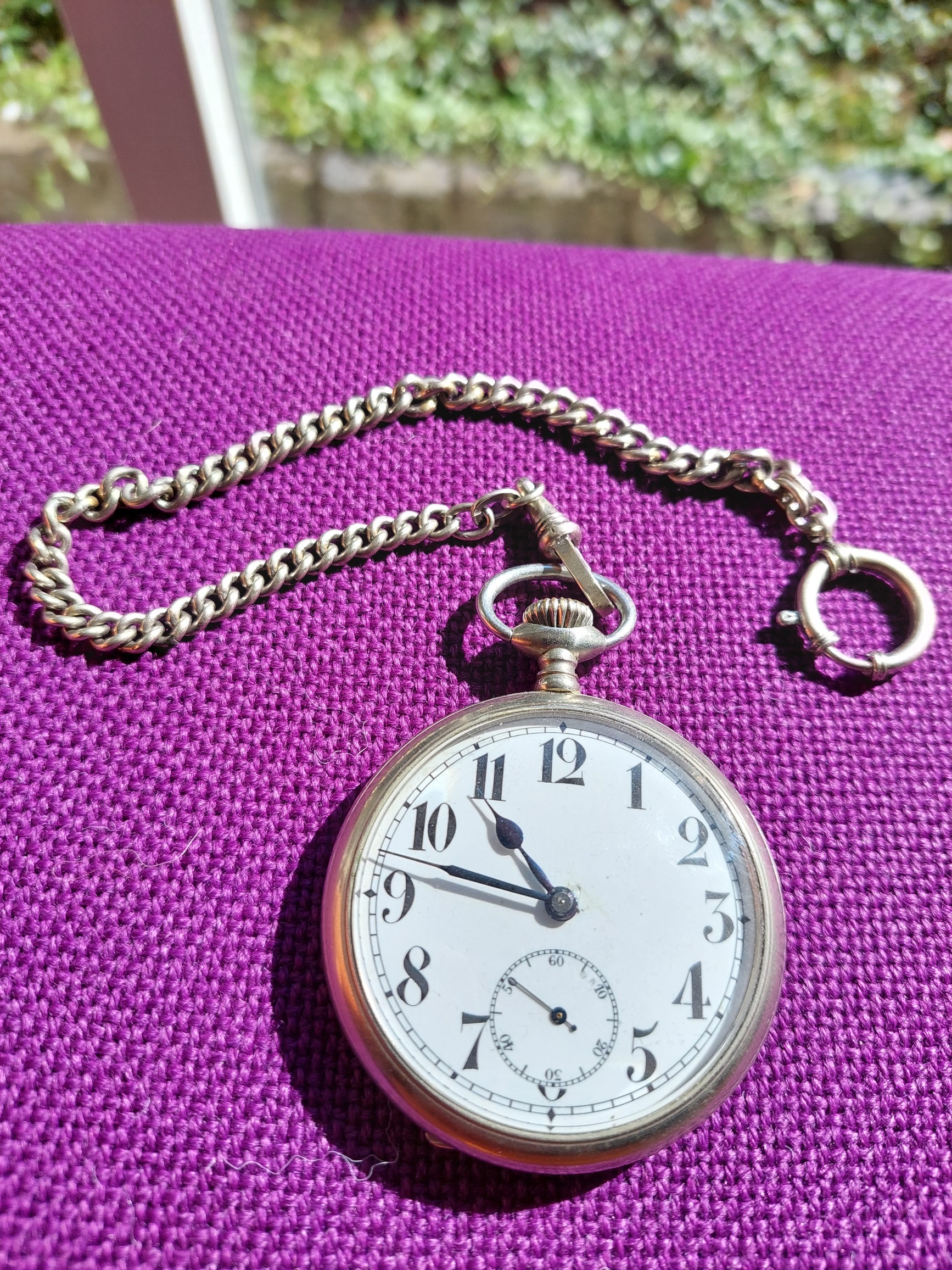

Deze dit voorjaar voor 90 euro gekocht (en ketting voor 15 euro) op de beurs in Eisenbach Schwarzwald. Gereviseerd en geen radium.

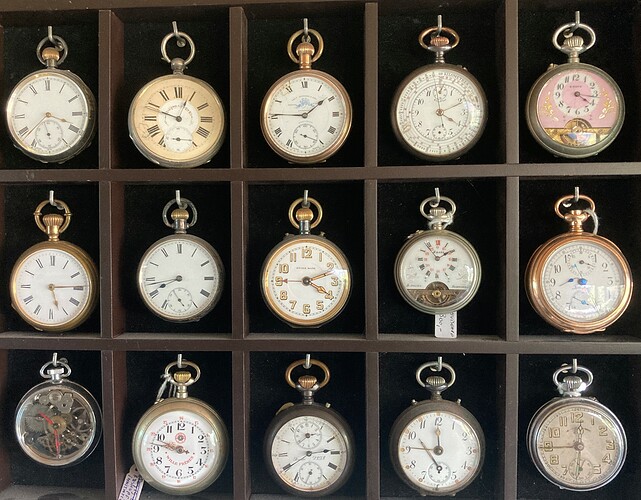

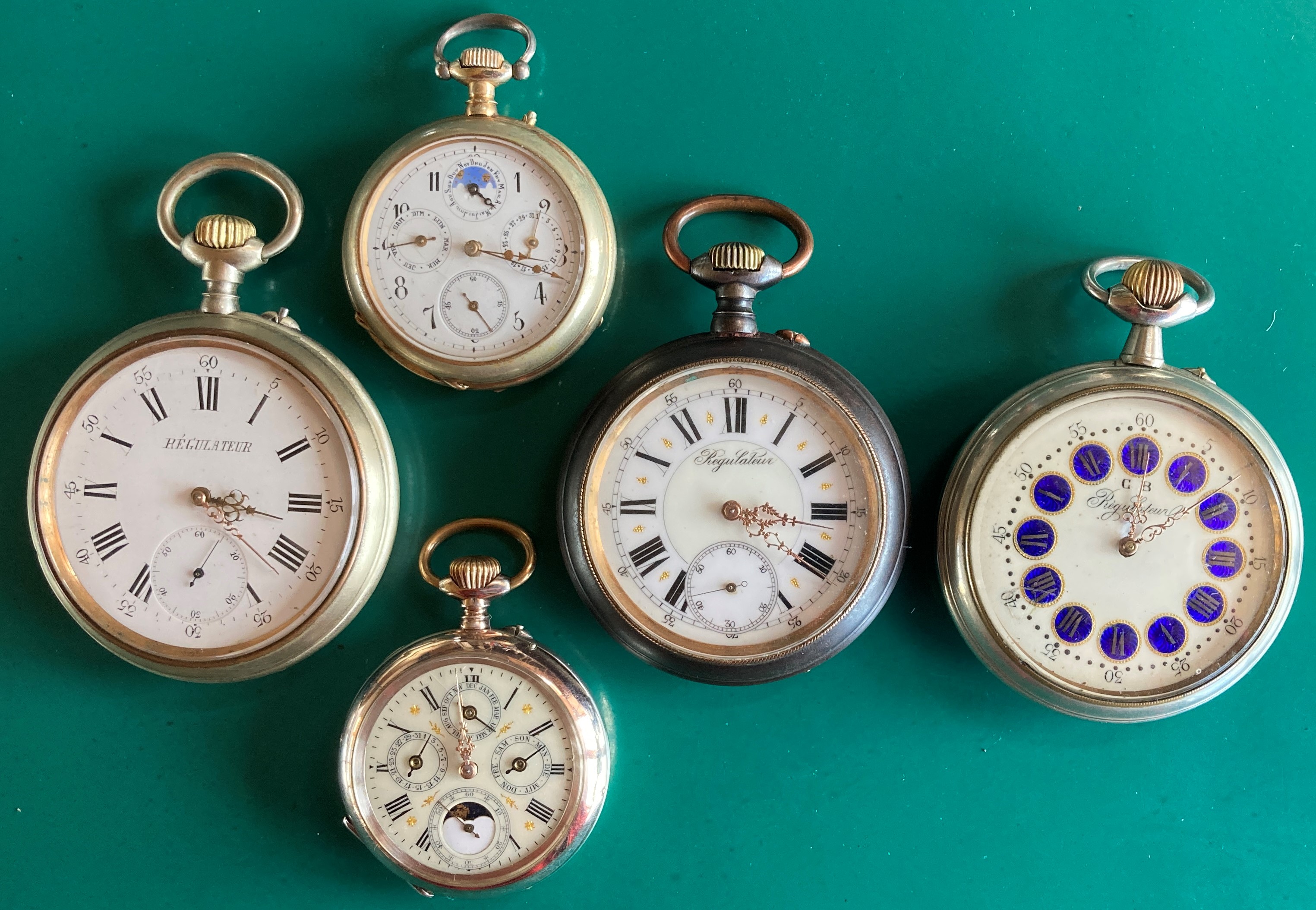

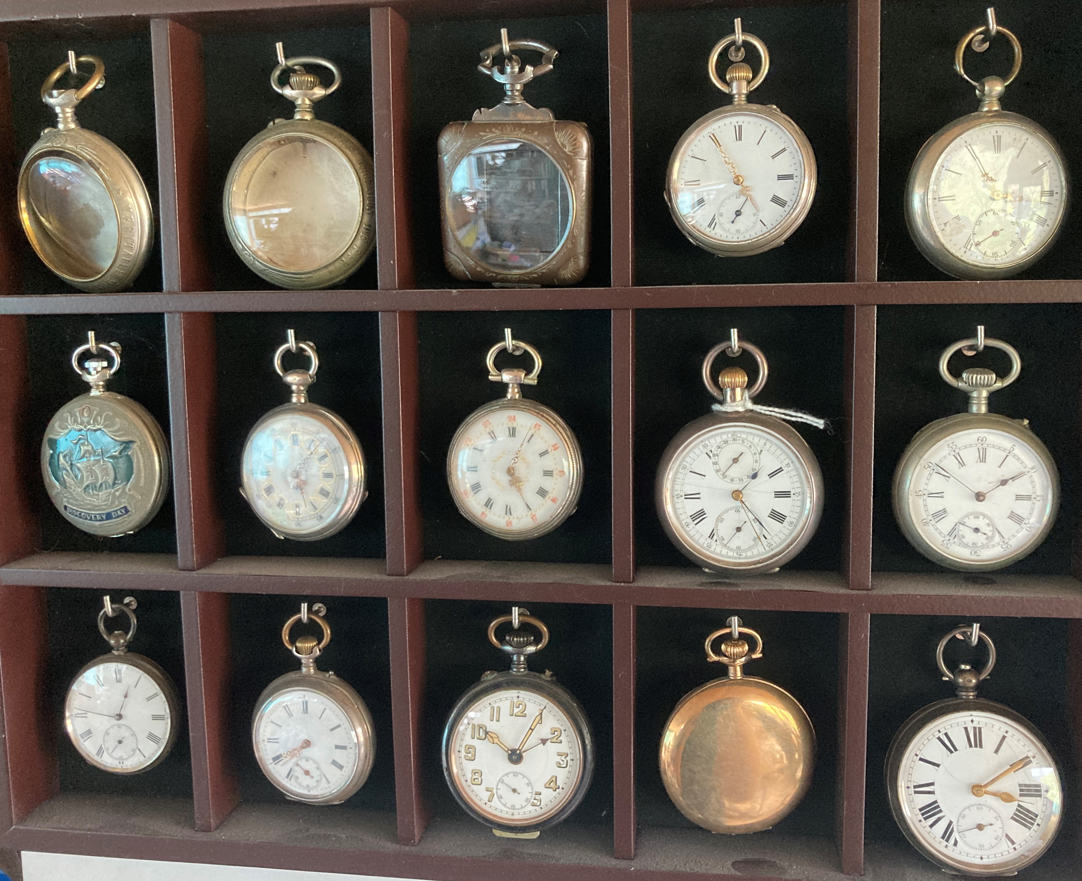

Wat @Nobler al aangeeft, bezoek de volgende rikketik beurs, daar is zeker wel wat te vinden en daar zijn ook genoeg standhouders die er verstand van hebben en ook zakhorloges verkopen die ze zelf hebben gerestaureerd.
Hier laat ik wat voorbeelden zien van wat er ongeveer aan zakhorloges is te vinden en ook wel worden aangeboden.
De werkende staat is moeilijk vast te stellen als je op de diverse sites gaat kopen.
Je weet dat nooit, dus bij iemand kopen die er verstand van heeft en het ook een goede onderhoudsbeurt heeft gegeven.

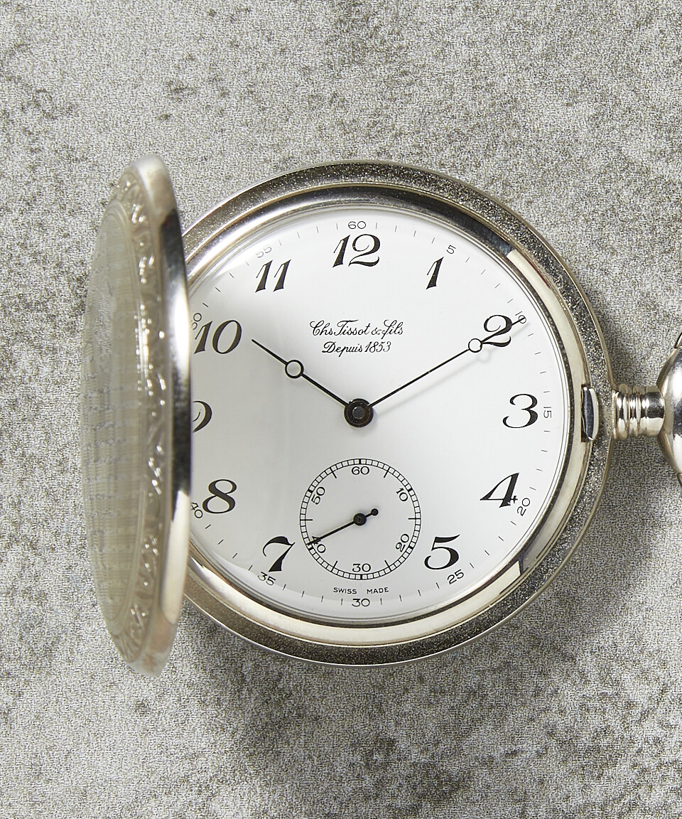

Als je het horloge regelmatig wilt dragen zou ik een minder oud zahorloge adviseren. Tissot maakt nog steeds zakhorloges, en als je een gebruikte zoekt van een jaar of 10-20 oud heb je een probleemloos horloge. RVS kast, eta uurwerkje met schokprotectie waar je mee bij elke horlogemaker terecht kunt.
Moet volgens mij best binnen je budget te krijgen zijn; hier een in een oude veiling op Catawiki:
Uiteraard zijn er zat oude zakhorloges uit het echte zakhorlogetijdperk, maar die hebben steevast geen schokprotectie, en onderdelenvoorziening is vrijwel altijd hopeloos. Leuk voor de hobby, minder geschikt voor alle dag.

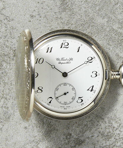

Ik zag deze zojuist staan.
Weet verder niks van de verkoper.
TISSOT SAVONNETTE MECHANICAL ZAKHORLOGE
€ 175,00
https://link.marktplaats.nl/m2014485753?utm_source=android_social&utm_content=vip&utm_medium=android_social&utm_campaign=socialbuttons
Ziet er niet verkeerd uit. Verkoper met goede feedback, kun je je denk ik geen buil aan vallen.
Vermoed dat het uurwerk wel een servicebeurtje kan gebruiken, maar met zo’n eta aan boord hoeft dat sowieso de wereld niet te kosten.
