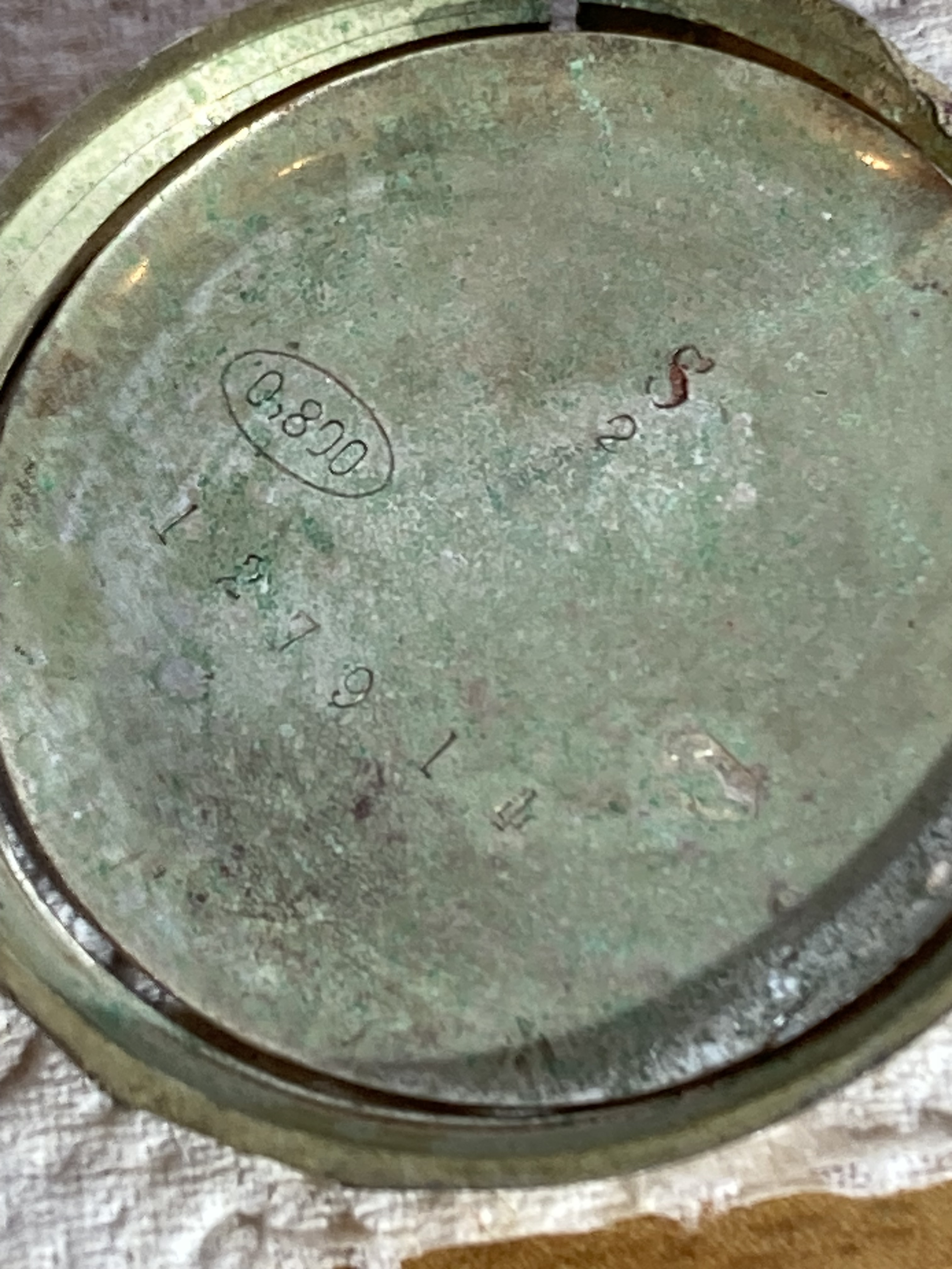

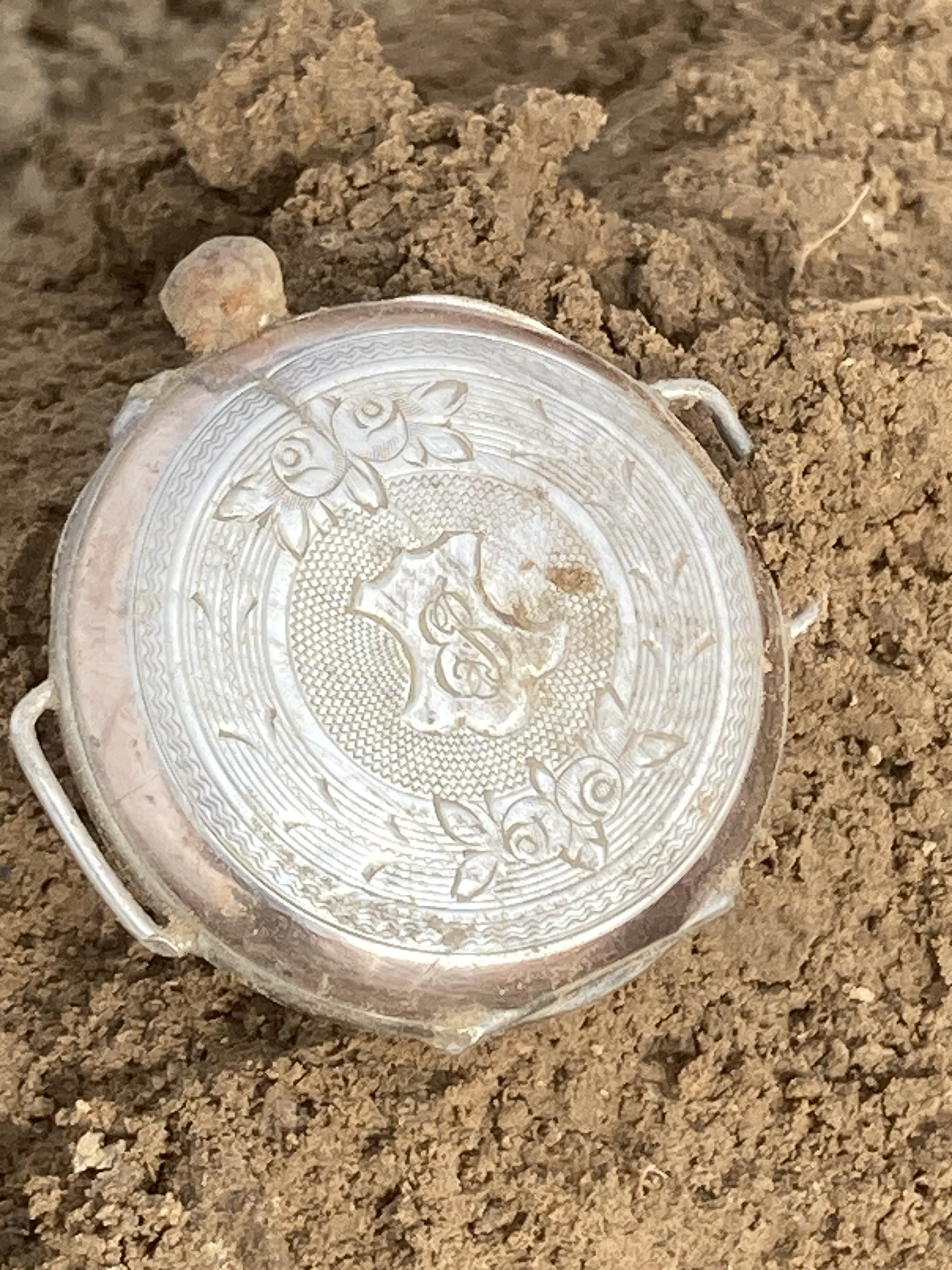

Ik heb vorige week een zakhorloge gevonden met de metaaldetector wat destijds is omgebouwd naar een polshorloge.
IMG_8227|375x500](upload://1hnOIPDoq5urHviGK3Ga3s2sGet.jpeg)
Nu zie ik het zilvergehalte staan, 0,800, en het bouwjaar S, 1852. Er staat een serienummer in, 127914, ook nog een 2 en een andere stempel.
Wie weet wat het serienummer, de 2 en de andere stempel rechts onderin inhoud?
Geweldige vondst, hier valt echter weinig maar aan te determineren ben ik bang :sweat_smile:
Die heeft z’n beste tijd gehad vrees ik, maar wel razend interessant om de herkomst te achterhalen!

Die stempel rechts van het zilver gehalte zal een keur stempel zijn. Kan niet zien welke.

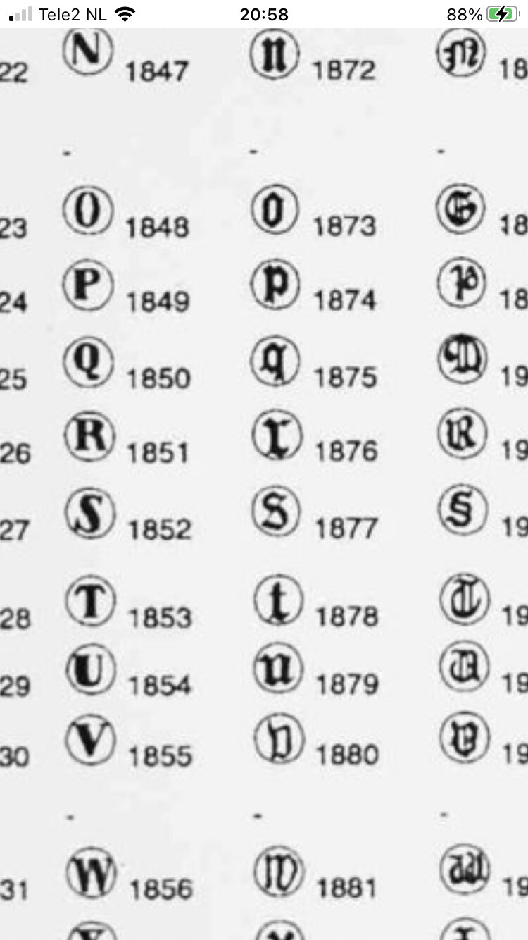

De S geeft aan dat het uit 1852 zou moeten komen…
Althans de zilveren kast…

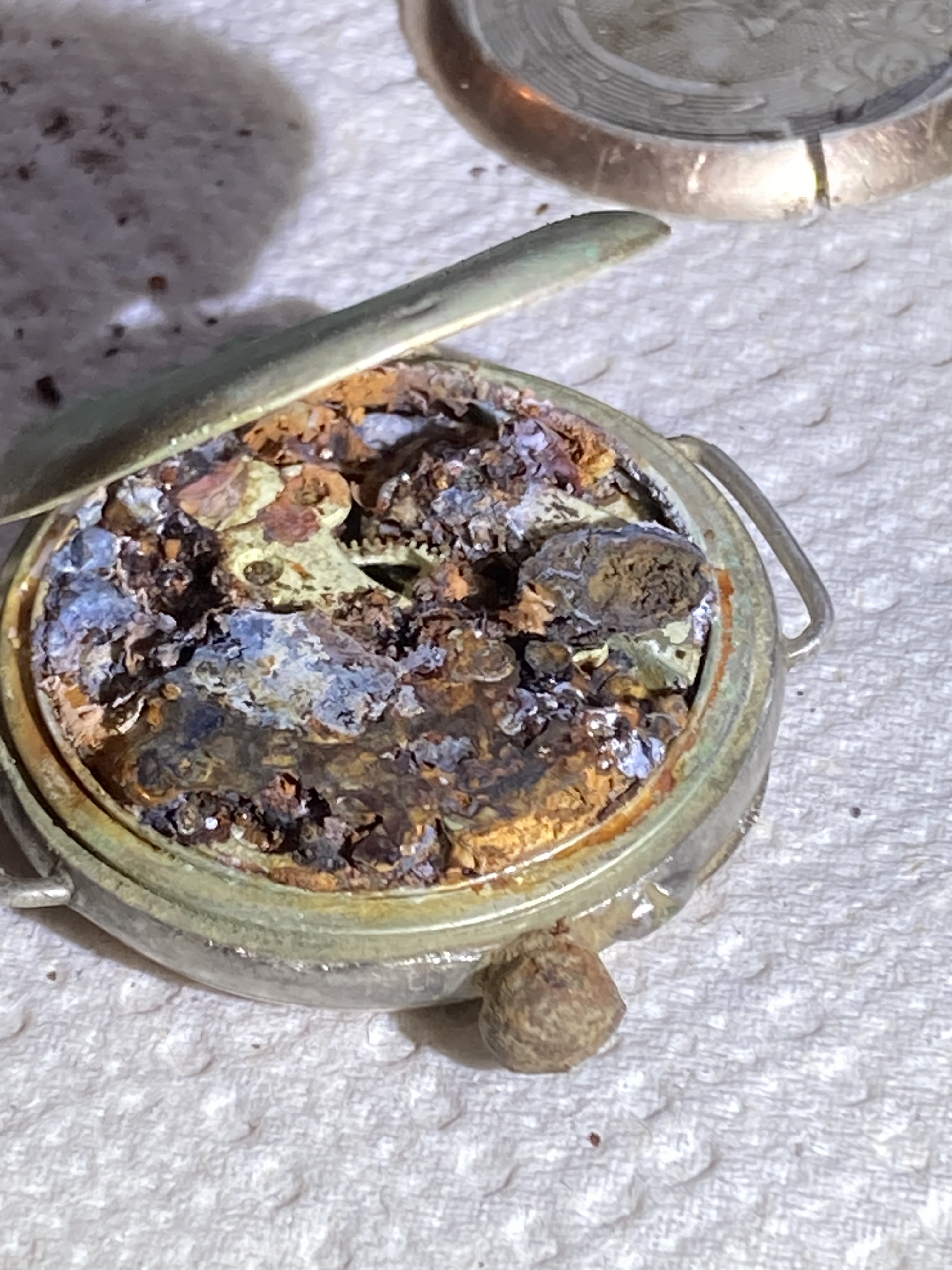

Klopt dat wel? De kast zal Frans zijn, en ik meen ook een bekende brug vorm te zien van een Frans (Of Zwitsers?) uurwerk. Als ik ff Google lijkt het of je nu naar Nederlandse zilver merken zit te kijken.

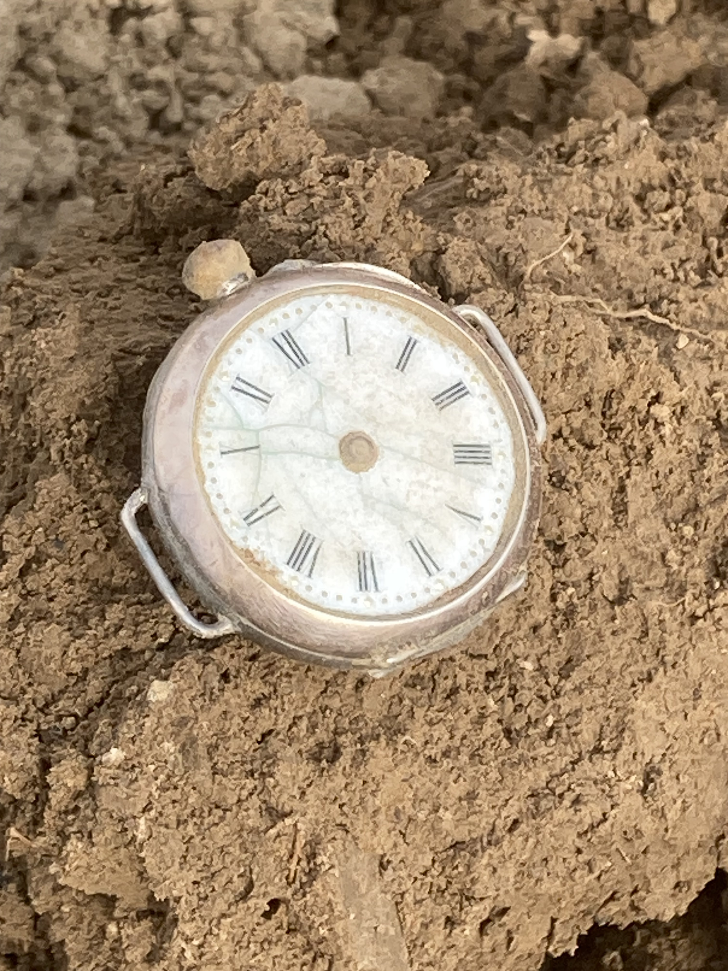

Gezien de positie van de 12 op de wijzerplaat denk ik toch eerder een omgebouwd zakhorloge :wink:
Klopt, dat is het ook
Dat heb ik ook beschreven in mijn eerste bericht.
Ja klopt, ik meende dat die zilvermerken universeel waren :see_no_evil:
De eerste polshorloges zien er ook zo uit, dus het had ook een origineel vroeg polshorloge kunnen zijn, alleen had dan wel de 12 op een andere plek moeten staan :grin:

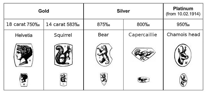

Het stempel rechts is het Zwitserse “hoender” keurmerk voor 0.800 zilver:
Gezien het knopje net naast de kroon om de tijd te verzetten schat ik de leeftijd zo ongeveer tussen 1880 en 1910.

waarschijnlijk ja, system roskopf (da knopke), ik vind dat onhandig maar het was destijds een groot succes, want ze waren goedkoper
